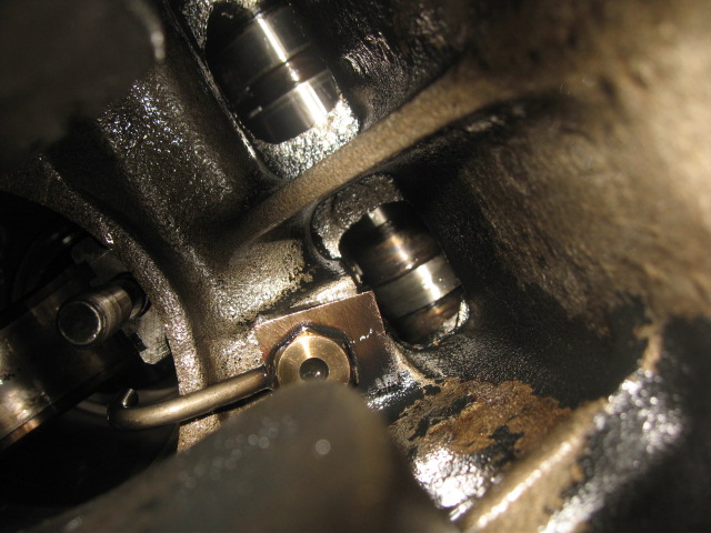

Pour les photos des guides de soupape, il faut que tu enlève les joints de queue de soupape, sinon on peut ne rien voir.
Exemple de ce qu'il n'est pas bon de voir, et que l'on peut trouver sous le joint de queue de soupape, le guide avec une belle fissure, qui ne te saute pas aux yeux de prime abord.
A l’intérieur des guides de soupape, il peut également y a voir des dégâts, il faut bien les contrôler, regarde bien à l’intérieur de tous les guides, et surtout dans le guide de la 8 a priori pour ton cas. Normalement, cela doit être lisse.

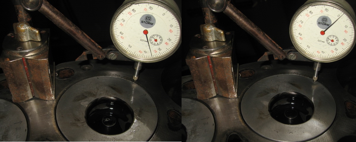

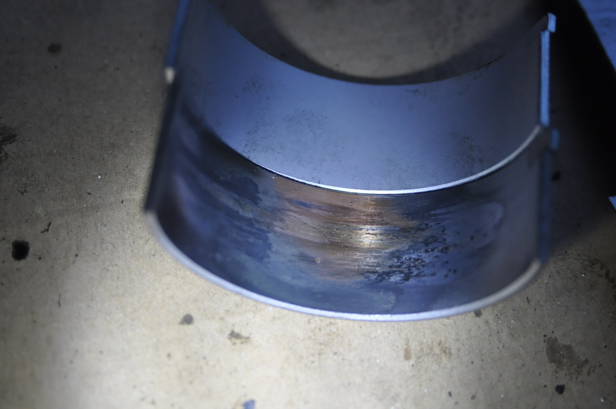

- Je pense que l'axe de rampe, les culbus, les tiges de culbus ont fait office de fusible mais pensez vous que mon bas moteur en a pris un coup quand même parce que là, je ne suis pas équipé pour sortir le moulin.
Le bas moteur certes a put dans une moindre mesure être touché, mais je ne pense pas que sur le court terme se soit préjudiciable. Tu peux contrôler la cote de dépassement de tes pistons pour en avoir le cœur net. Exemple de mesure du dépassement.
Dans un an ou deux tu feras le bas moteur, un petit tutoriel sur le sujet est sous le coude.
- Après vérif de toutes les soupapes, je vais de 116.7 :D à 116.3 :evil:
Un réglage du jeu au soupape peut compenser la différence, cela peut être aussi dut a une usure naturel. Méfiance toute même.
Que dise les ressorts de soupape ? en longueur et en état général comme ça a vue d’œil ?

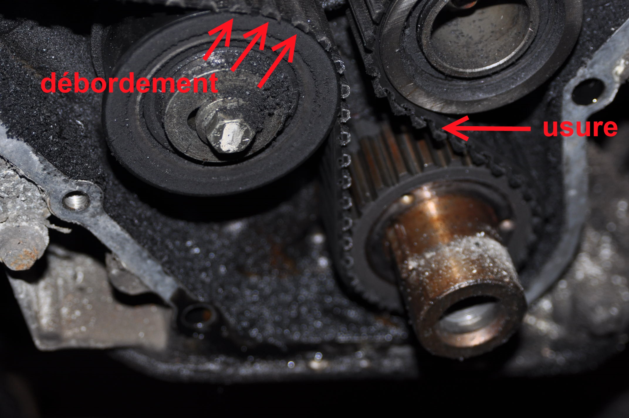

Salut, oui on est bien d'accord j'ai les mêmes photos de l'ancien montage ou l'on constate également le phénomène.
On visualise bien le même phénomène de débordement sur celle là:
Le frottement sur le couvercle de carter de distribution.
Bon il est évident, que le montage préconisé par landrover est souhaitable, et représente le bon choix. C'est à dire galet tendeur lisse avec la vis btr de 8, le pignon d'entrainement flasqué et le galet fixe avec épaulement.
Ce que j'ai voulu dire, c'est que je ne pense pas que la cause de la panne vienne de là. Le hasard de la vie; des confusions de commandes dut a des fournisseurs ignorant; du temps d'occupation des lieux; du besoin du land... On fait que j'ai réalisé ce montage, ce n'était par choix, mais par nécessité. Après un contrôle, cela ma paru possible et pas aberrant. Mais lors du prochain changement, je ferais en sorte d'être dans la configuration normale au gout du jour et du constructeur.
Il n'y a pas de marque sur le carter de Dom49, vois sur sa photo du carter.
Et la photo de sa courroie il n'y a pas d'usure latérale apparente.

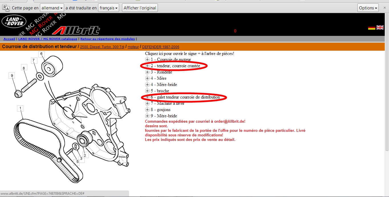

Tu télécharges le navigateur googlechrome et tu utilises la petite barre de tache supplémentaire qui s'ouvre en haut de la page lorsque tu te connectes sur un site étranger. Cette barre te propose de traduire la page, certes la traduction n'est pas forcement compréhensible dans certain cas, voir même comique dans d'en d'autre, mais cela peut aider tout de même si l'on sait interpréter et relativiser la terminologie employée par un robot de traduction.
Exemple, pour la pochette de joint, vue quelle est prévue pour une culasse complète, il n'y a pas les joints de queue de soupape dedans. Dans ce cas, la traduction automatique aide bien, la photo étant ambigu.
Sur le site de Allbrit.de qui est en allemand ou en anglais cela traduit aussi.
Au passage on peut émettre plusieurs remarques:
>L'éclaté, montre l'ancien système de distribution
>Même sur une documentation issu du constructeur, il y a une ambiguïté sur le nom, le repère 6, est appelé galet tendeur, alors que c'est le fixe.
>Un gag sur le repère 7, traduit par machine à laver :mrgreen:
>Pourquoi une double traduction pour un même objet ? courroie crantée ou bien courroie de distribution
>Il est claire que dans tout ça, il y a de quoi se poser plein de questions.
>La petite vis btr en remplacement de 5 et 3 dans le cas du galet tendeur non flanqué, n’apparaît pas clairement.
>Au passage le prix de la rondelle 3 ERR900 à 21,84€ me fait halluciner, même si elle est un peu particulière.

Conclusion hâtive.
Tu peux voir qu'il n'y a pas d'usure. Mais tu ne peux pas conclure qu'il n'y a pas de problème d'alignement.
N'oublie pas que le pignon est flasqué et que donc le guidage au niveau du pignon tourne => va à la même vitesse que la courroie. Donc il peut y avoir un problème d'alignement mettant sous contrainte la courroie, mais pas un mauvais alignement suffisant à forcer al courroie à monté sur un des guidages (épaulement tendeur ou flasque pignon).
De plus, vu les tolérances de fabrication, par rapport à la courroie de Dom49, ta courroie peut subir un plus faible désalignement, voir aucun, comme elle peut voir un désalignement supérieur. On en sait rien.
