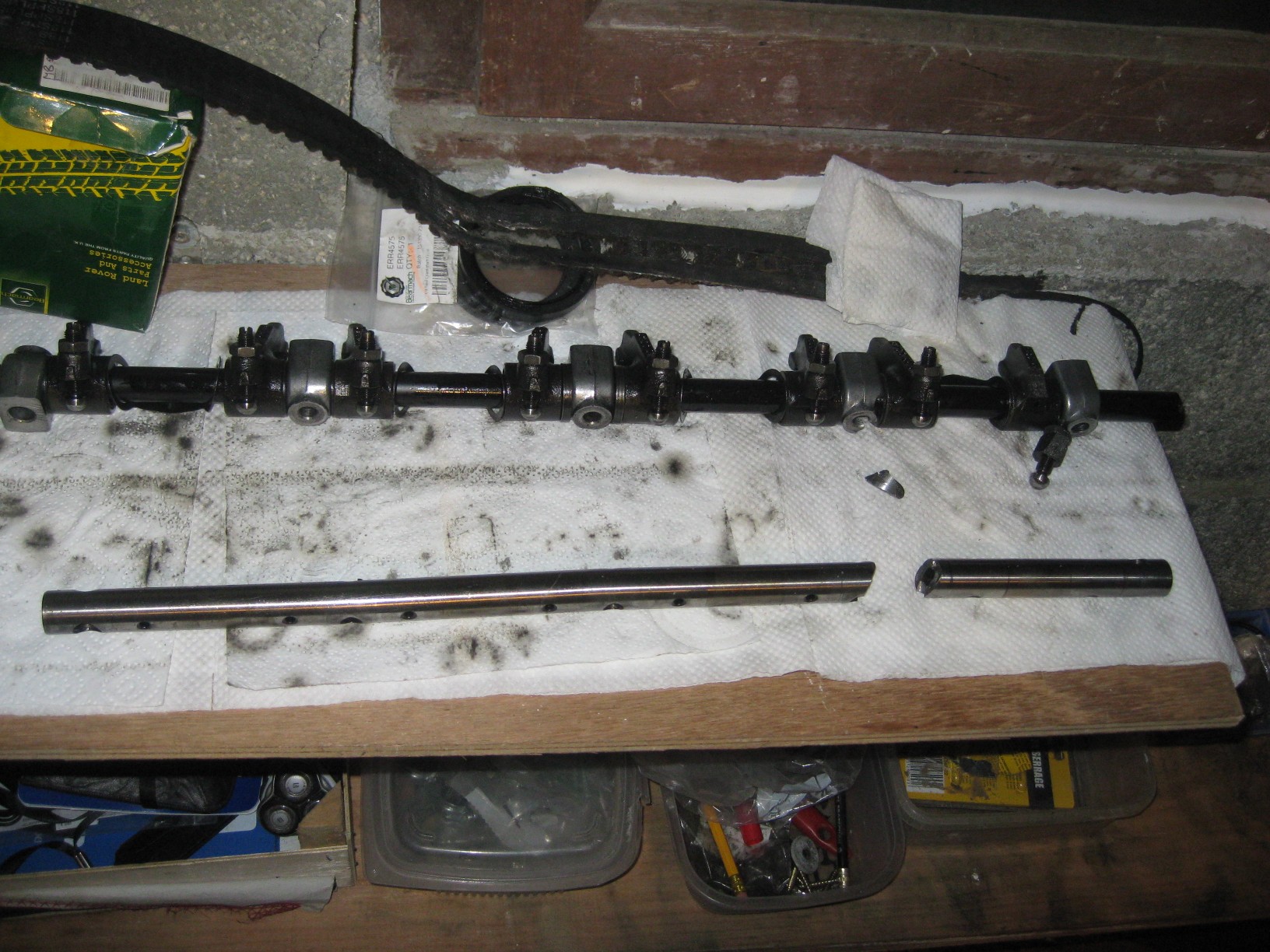

J'ai commencé par le cache-culbu et là j'ai trouvé mon axe de rampe culbu cassé en deux.

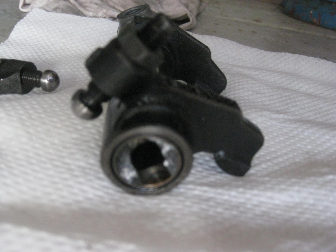

Un culbuteur cassé, le huitième au fond sous le tablier et bien sûr quelques tiges de culbu qui sont en huit mais ça je m'y attendais.
Ensuite démontage du carter distri et là je retrouve ma courroie enroulée autour du pignon de vilo.
J'ai extrait le plus gros bout et il n'y aucune usure anormale sur les côtés car je craignais un débordement sur les flasques du pignon de vilo. La bande de roulement mesure 3 centimètres.

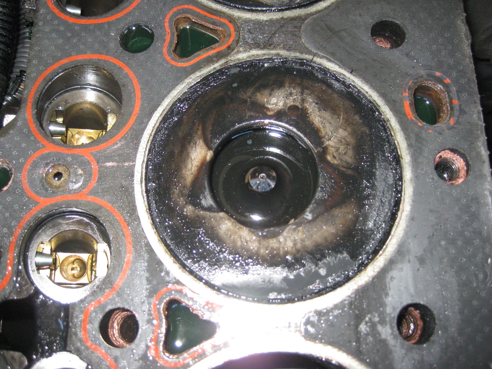

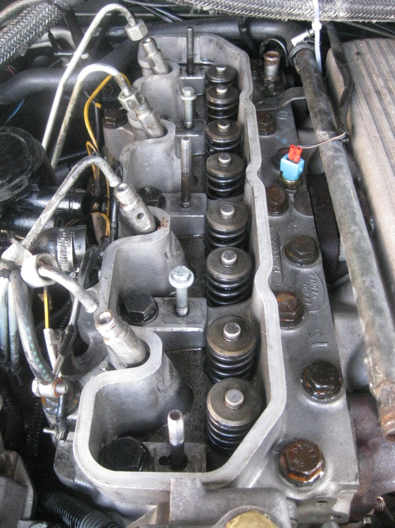

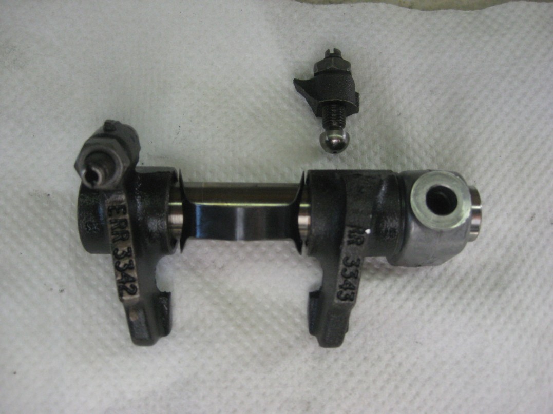

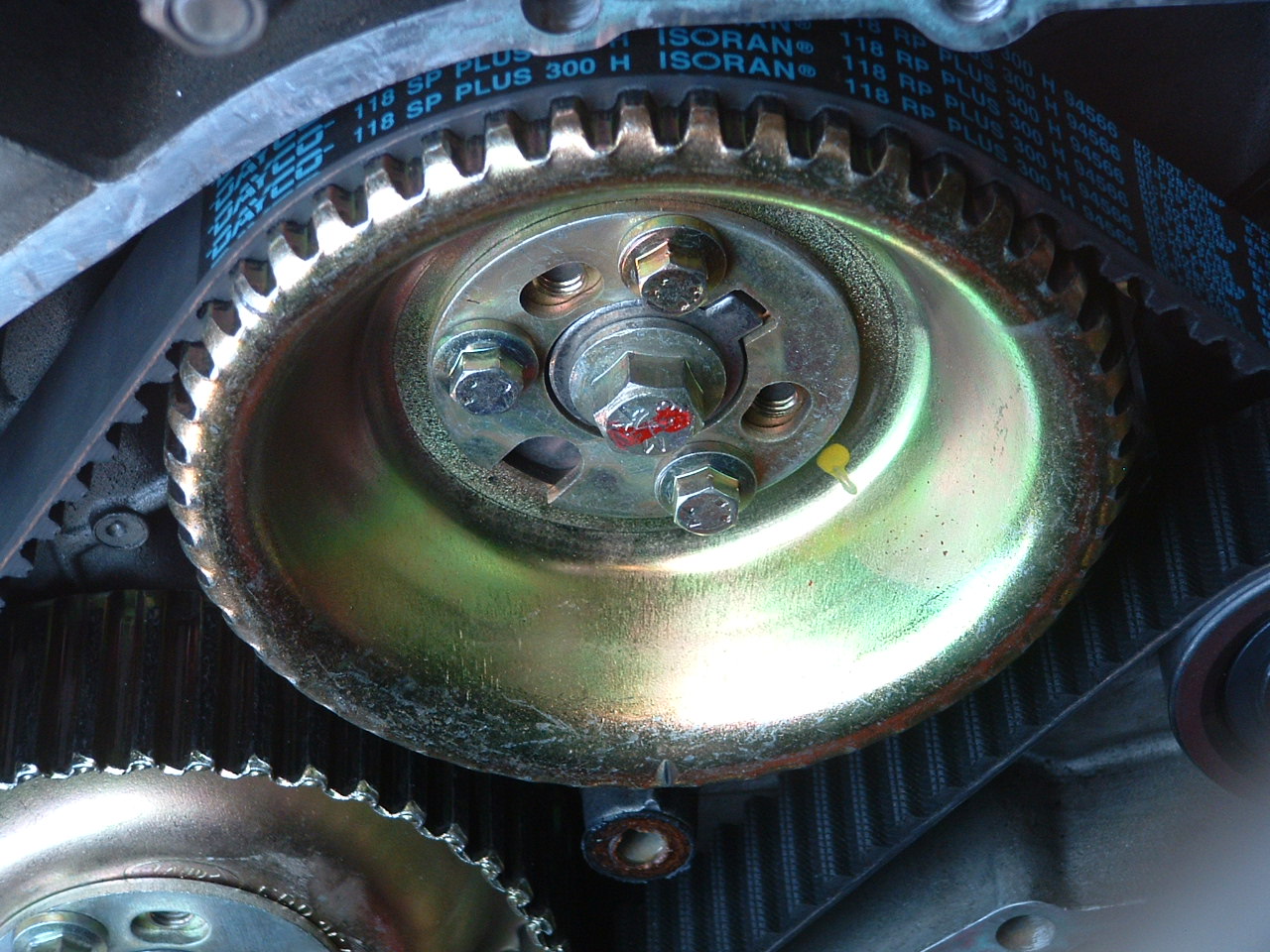

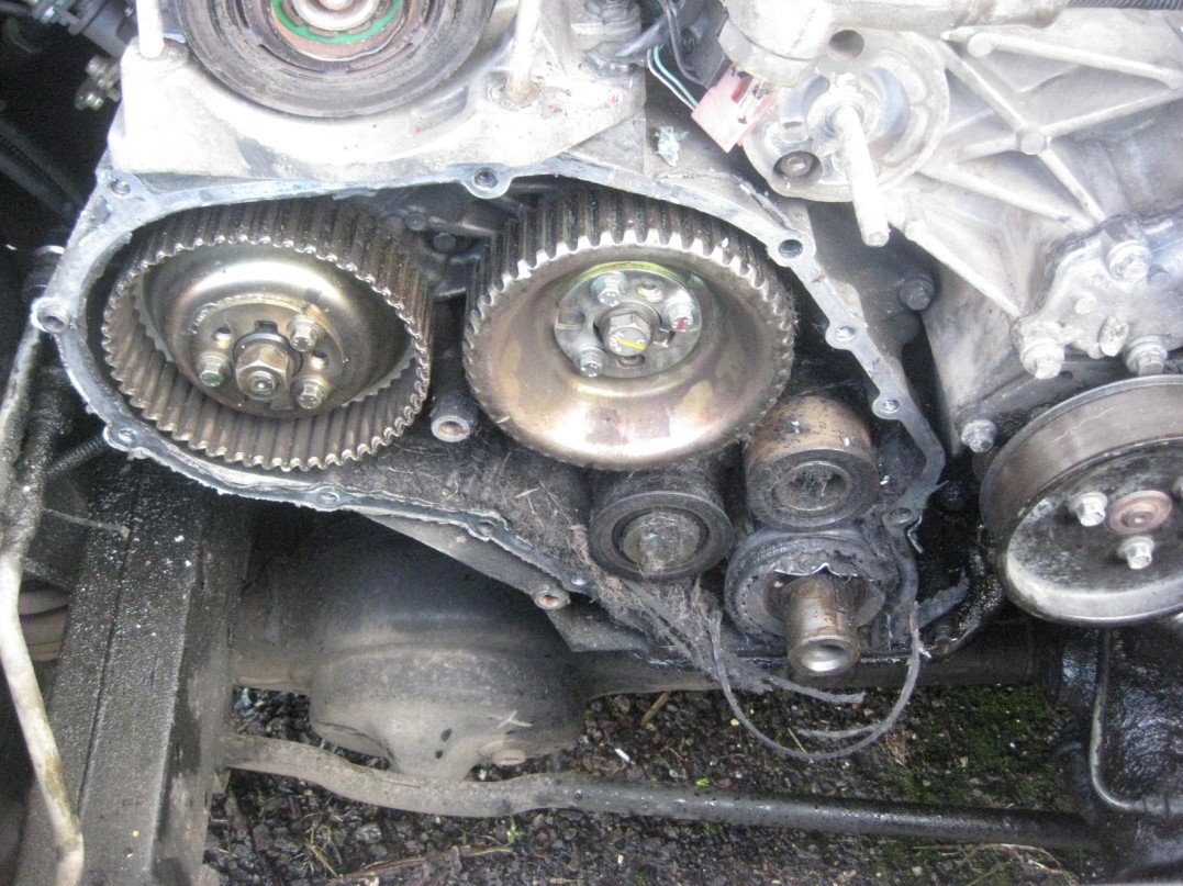

Voilà les photos.
Si ça marche.....
Précisions :
En fait, je ne sais pas si j'avais de l'huile ou non dans le carter ; la fibre de la courroie en a peut être absorbé un peu vu que le disco est resté d'épave pendant quelques jours le temps du rapatriement et à bien y regarder, le fond du carter me parait un peu gras, mais ça ne m'a pas choqué lors du nettoyage.

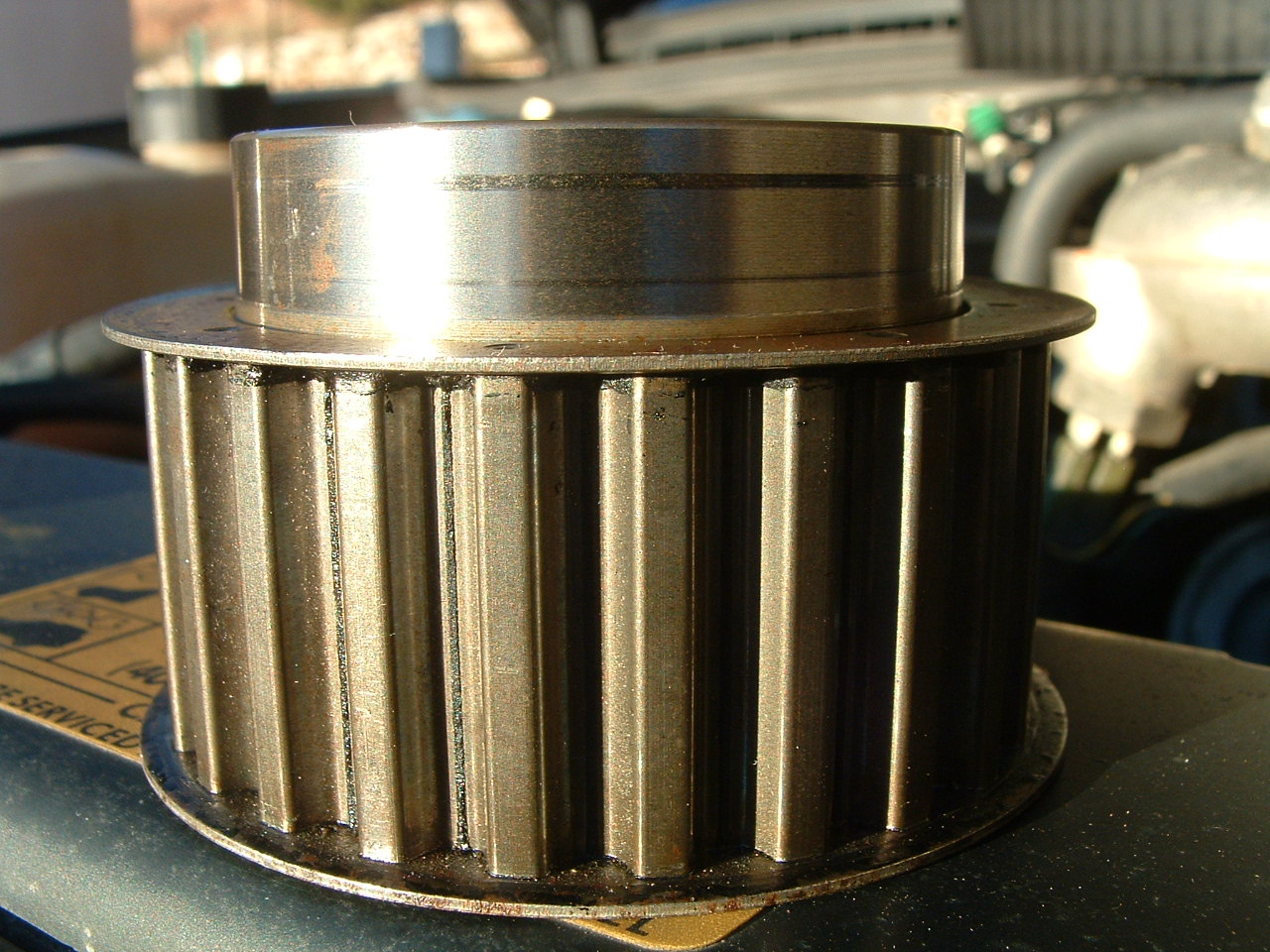

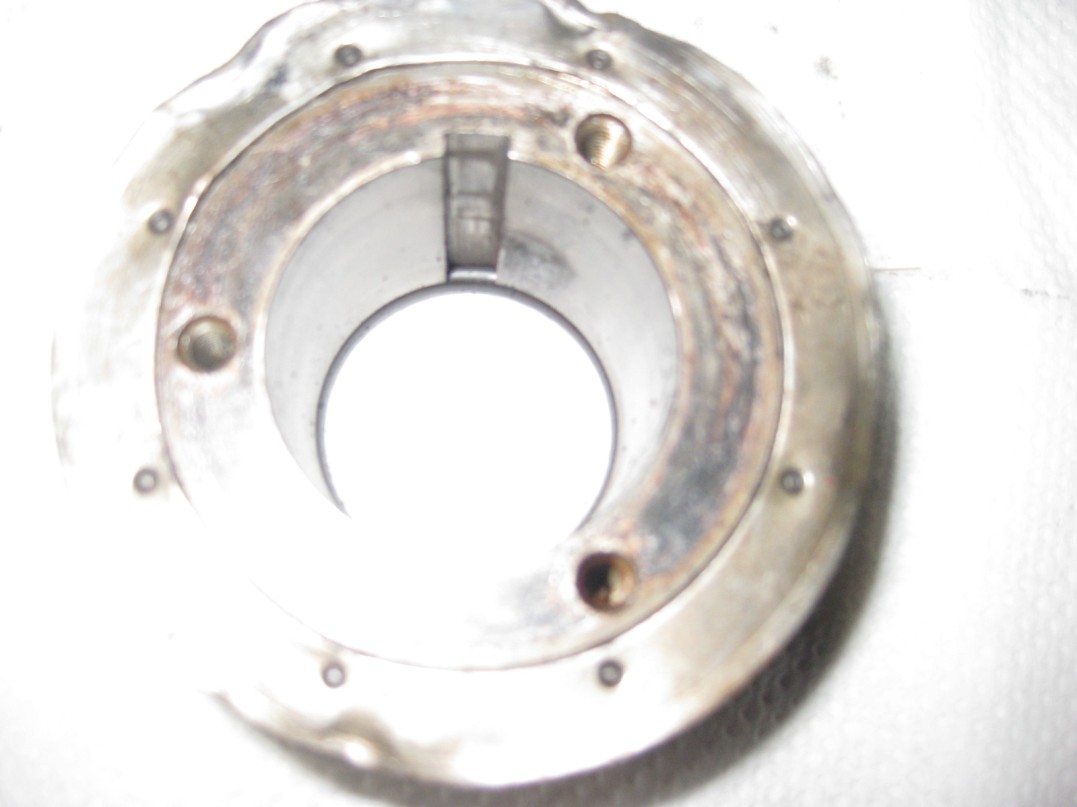

La photo du pignon de vilo ne vous donnera pas grand chose car le flanc avant a été déformé par la courroie qui est venu s'enrouler à force dessus. Je ne connais pas son état au moment de la rupture. En tout cas, les clavettes et leurs emplacements sont impeccables.
Le flanc du carter ne présente aucune rayure.
La courroie n'a pas été grignotée sur les bords, du moins dans la partie que j'ai pu récupérer.
Au démontage du cache-culbu, j'ai retrouvé la pastille 8, (celle du culbu cassé) au pied du ressort de soupape. Alors est elle partie avant et a t'elle provoqué l'affolement du culbuteur et sa casse ???.
Pour le reste, j'attends vos questions.

Précisions :

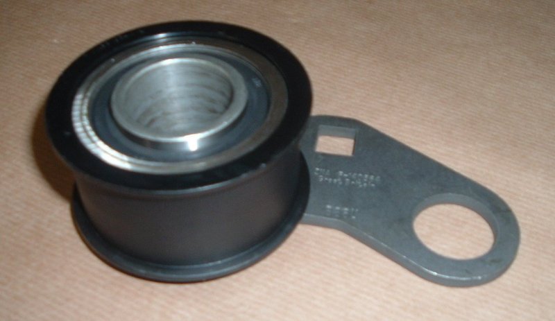

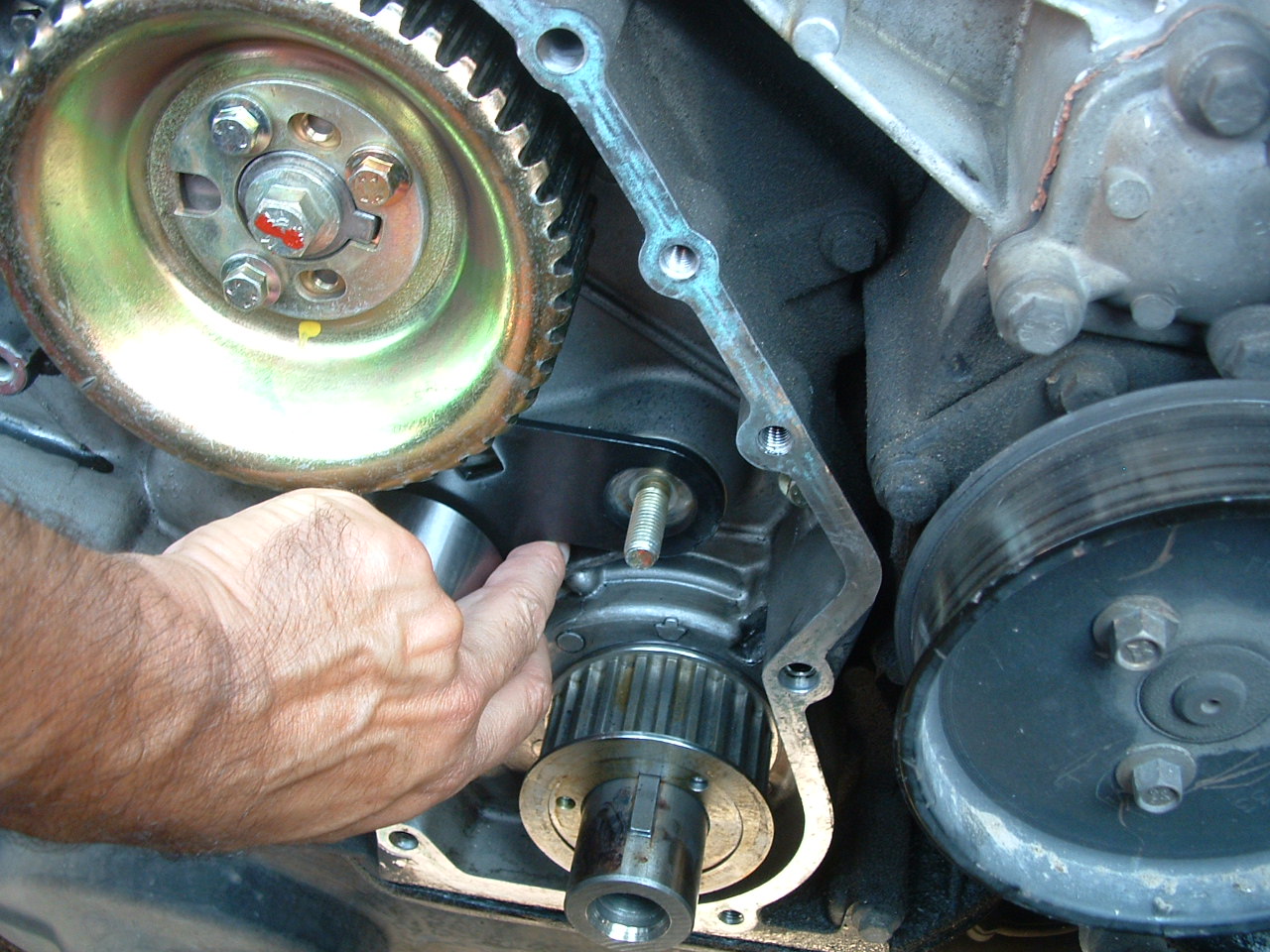

Étonnant le galet tendeur flasqué ce n'est pas le bon montage monté en tandem avec la poulie de vilo flasquée le galet tendeur doit être lisse.
As tu remplacé la courroie seule ? (en conservant les galets)
Si tu as réutilisé la vis du galet tendeur, as-tu mis du frein-filet ?
As tu fais de même pour l"écrou nylstop du galet fixe?
Quel couple as-tu appliqué à la vis et à l'écrou des galets?
As_tu veillé au positionnement correct de l'alésage du support du galet tendeur autour de l'épaulement du galet fixe? Quel couple as-tu appliqué pour la tension de la courroie ?
Avec quel outil?
As-tu dé serrer les 3 vis de poulie de PI au moment de l'application du couple de serrage sur le tendeur?
As-tu pigé le vilo ? avec quel outil? As-tu pigé la poulie de PI ? avec quel outil ? Repère d'arbre à cames ok ? As tu fais 2 tours de vilo puis contrôler à nouveau le "pigeage", avant de refermer le carter ?

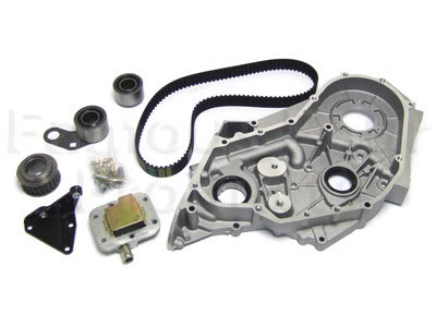

Suivant ton n° VIN as-tu connaissance de la pose d'1 des 2 kits suivant sur ton moulin ? ou merci d'être le plus précis possible dans tes réponses et d'apporter toutes précision utile à la compréhension de ton problème de rupture de courroie de distribution
Avec quel outil?
As tu remplacé la courroie seule ? (en conservant les galets) : oui
Si tu as réutilisé la vis du galet tendeur, as-tu mis du frein-filet ? : non
As tu fais de même pour l"écrou nylstop du galet fixe? : non
Quel couple as-tu appliqué pour la tension de la courroie et quel couple as-tu appliqué à la vis et à l'écrou des galets? : le serrage des vis, écrou et tension de courroie a été fait par un mécano qui se trouvait à proximité dans le garage car je ne connaissais pas les couples de serrage à appliquer mais rien ne me certifie que le mécano les connaissait lui-même.
As tu veillé au positionnement correct de l'alésage du support du galet tendeur autour de l'épaulement du galet fixe et avec quel outil? : oui.
As-tu déserrer les 3 vis de poulie de PI au moment de l'application du couple de serrage sur le tendeur? ; non.
As-tu pigé le vilo ? avec quel outil? : non
As-tu pigé la poulie de PI ? avec quel outil ? : oui, un petit tube en fer que j'avais trouvé. J'avais essayé avec un forêt de 9 mais ça laissait trop de jeu.
Repère d'arbre à cames ok ? oui
As tu fais 2 tours de vilo puis contrôler à nouveau le "pigeage", avant de refermer le carter ? : non
Suivant ton n° VIN as-tu connaissance de la pose d'1 des 2 kits suivant sur ton moulin ? : oui je suis au courant des différents kits maintenant mais pas à l'époque. En fait quant j'ai ouvert le carter de distri, j'ai trouvé le montage que tu as sur mes photos. J'ai changé la courroie et je n'ai rien changé d'autre.

Par contre, je me suis aperçu longtemps après qu'il existait plusieurs kits et la véritable distri devait être faite dans les règles au prochain changement mais malheureusement, elle ne m'a pas attendu.

- Le système à deux épaulements pour le guide et le pignon de vilo est il si mauvais que cela car la casse aurait dû arriver bien plus tôt si cette option était vraiment mauvaise.

Le montage avec le galet tendeur flasqué et la poulie de vilebrequin également flasqué n'est pas si mauvais le mien tourne comme cela depuis 2009 et 40 ou 50000km et pas de soucis. Là il y a une rupture de courroie, peut-être dut a une trop forte tension initiale qui engendre une fatigue prématurée? Ou ...
Mais la cause est une chose, là il s'agit de repartir en ayant éliminé tous les dégâts collatéraux et là...
1 culbuteur
1 rampe
8 tiges

1 kit distribution complet: galet fixe; galet tendeur; pignon de vilebrequin; spi de vilebrequin; clavettes; joint torique de vilebrequin; joint de carter; courroie...

Il faut inspecter les poussoirs bronzes car ils cassent bien aussi, les soupapes car elles se tordent bien aussi, et les guides de soupapes car il se fendent bien aussi,
mais
Bien passer au binoculaire les autres culbuteurs également.
Bien passer au comparateur la pompe a injection pour contrôler la levée au point mort haut à 1,54mm, car vue la vitesse à laquelle s'est produit la rupture, cela risque d'avoir bougé également.

bon en ce qui me concerne, je penche pour l'instant pour une tension un poil supérieure lors de la repose de la courroie.
J'opte pour le prochain montage avec un pignon de vilo flasqué et un galet tendeur lisse.
Aujourd'hui démontage de la culasse et inspection.
Je verrai ensuite.
Je verrai ensuite.
Carpe diem...
- Messages : 14030
Re: Rampe de culbuteur
AMHA, il n'est pas bon de laisser supposer qu'avoir le galet tendeur et le pignon de vilo flasqué ne pose aucun problème.LØLØ a écrit :Salut,
On ne connait pas les tolérances des pièces et de l'assemblage afin de pouvoir dire que cela marche bien à tous les coups.
C'est un peu comme ceux qui changent les roulements de BT sans vérifier les jeux et précharges. Statistiquement, à cause de l’empaillage des tolérances, cela peut bien marcher....mais on peut se retrouver avec une trop grosse précharge, ou pas assez, voir avec du jeu quand il n'en fallait pas.

Salut à tous.
Bon, voilà les dernières nouvelles.
Les photos à suivre.
Le joint de culasse a l'air correct en étanchéité.
Je ferai des photos du dessous de culasse car j'ai besoin de vous montrez les guides de queue de soupapes. Certains sont détériorés comme s'il avait été serrés avec une pince multiple.
Au démontage de la culasse, la soupape 8 sortait de plus d'un mm et demi.
J'ai remplacé celle-ci par la soupape d'admission pour voir et elle reste en dessous du plan de culasse.
J'ai mis la soupape 8 dans un autre logement, par exemple la 4 en échappement et elle ne dépasse pas.
J'ai mesuré mes soupapes 7 et 8, et elles sont rigoureusement à la même longueur.
Quel est le problème : joint de queue de soupape, siège de soupape, etc ...?
Pour info, je n'ai pas retrouvé mes petits bouts de métal manquants et la surface des cylindre 3 et 4 est légèrement marqué.
Et puis, question principale, comment se fait-il que mon cylindre 4 soit autant marqué par la soupape d'échappement alors que mon moulin avant la rupture de courroie tournait impeccable ; car vu l'empreinte qu'elle a laissée dans le piston, cela n'a pas dû se faire en cinq minutes.
Autre chose, la soupape en cause, la 8 est impeccable.
je ne laissepas supposer mais je ne pense pas que le problème vienne de là.
Ah ? Ayant été confronté au problème, j'ai pris un pied à coulisse certes pas au au millième, et j'ai comparé les des deux types de galets tendeur avant de me lancer dans ce montage.On ne connait pas les tolérances des pièces et de l'assemblage afin de pouvoir dire que cela marche bien à tous les coups.
Non non, là, ce n'est même pas un peu comparable. Même la référence du roulement est identique... Alors ?C'est un peu comme ceux qui changent les roulements de BT sans vérifier les jeux et précharges. Statistiquement, à cause de l’empaillage des tolérances, cela peut bien marcher....mais on peut se retrouver avec une trop grosse précharge, ou pas assez, voir avec du jeu quand il n'en fallait pas.

Le siège de soupape ? Ou était-elle coincé parce que son guide était abimé ? Soupape tordue ? Ressort cassé ? Un bout du culbuteur cassé qui gênait et qui est partie lors du démontage, est-elle sortie sans difficulté ?Au démontage de la culasse, la soupape 8 sortait de plus d'un mm et demi.
Les soupapes n'ont pas le même diamètre, les admissions sont plus grosses que les échappements, la soupape 8 est une échappement et en plaçant une admission sur un siège d'échappement cela ne dépassait pas ?J'ai remplacé celle-ci par la soupape d'admission pour voir et elle reste en dessous du plan de culasse.
Là oui,J'ai mis la soupape 8 dans un autre logement, par exemple la 4 en échappement et elle ne dépasse pas.
Oui normal environ 116,7 mm.J'ai mesuré mes soupapes 7 et 8, et elles sont rigoureusement à la même longueur.

C'est quoi pour toi légèrement marqué ? Tu parles de la marque laissé par les soupapes d'échappement, ou des petits impacts ?Pour info, je n'ai pas retrouvé mes petits bouts de métal manquants et la surface des cylindre 3 et 4 est légèrement marqué.
Oulala, es tu sur quelle soit bien perpendiculaire ? Tu t'en apercevras au rodage peut-être, si la marque grise du rodage n'est pas homogène en largeur sur tout le tour de la soupape. Font-elles 116,7mm?Autre chose, la soupape en cause, la 8 est impeccable.
Mais a partir du moment ou elles touchées, ils faut mieux les changer.
A mon humble avis, les soupapes sont rajouter à la liste.
C'est quoi pour toi légèrement marqué ? Tu parles de la marque laissé par les soupapes d'échappement, ou des petits impacts ? :LØLØ a écrit :LØLØ a écrit :Salut,
- Oui la soupape est sortir normalement et je l'ai passé à la perceuse radiale : elle tourne rond, donc apparemment pas tordue sur sa tige. Le ressort paraît bon et je n'ai pas de trouvé de résidu métallique.
- Ce sont des petits impacts. Sûrement mes petits bouts de métaux que je cherche partout et qui sont passé à la trappe.
Comment est sorti le culbuteur cassé du bout de la rampe cassée, facilement ou avec difficulté ? La tige n'a pas eu le temps de jouer son rôle de fusible ou était elle bien tordue ?
- Mon axe de rampe est tordue au niveau du cylindre 2 et cassé au niveau du cylindre 4.
Les guides de rampes et certain culbus étaient grippés sur l'axe. Il me manque un petit bout d'axe et un petit bout de guide que je ne retrouve nulle part. J'ai du sortir les culbus avec un maillet.

- Je pense que l'axe de rampe, les culbus, les tiges de culbus ont fait office de fusible mais pensez vous que mon bas moteur en a pris un coup quand même parce que là, je ne suis pas équipé pour sortir le moulin. Je travaille dehors et déjà avec les averses que l'on se prend, ça facilite pas les choses.
Donc tu as pu en déduire de façon sûr l'alignement, ou que la courroie n'allait pas est mise sous contrainte par deux guidages ?LØLØ a écrit :Ah ? Ayant été confronté au problème, j'ai pris un pied à coulisse certes pas au au millième, et j'ai comparé les des deux types de galets tendeur avant de me lancer dans ce montage.On ne connait pas les tolérances des pièces et de l'assemblage afin de pouvoir dire que cela marche bien à tous les coups.
Par exemple, il ne faut pas uniquement mesurer les galets tendeurs,mais aussi le décalage de leur surface d'appuis existant sur le carter. A moins que les deux guidages laissent tellement de liberté axiale au guidage qu'il n'y a en fait qu'un guidage.
Même référence de roulement ne veut rien dire car à cause des tolérances de fabrication, on peut avoir des surprises.Non non, là, ce n'est même pas un peu comparable. Même la référence du roulement est identique... Alors ?C'est un peu comme ceux qui changent les roulements de BT sans vérifier les jeux et précharges. Statistiquement, à cause de l’empaillage des tolérances, cela peut bien marcher....mais on peut se retrouver avec une trop grosse précharge, ou pas assez, voir avec du jeu quand il n'en fallait pas.![]()
The Pater a écrit :Donc tu as pu en déduire de façon sûr l'alignement, ou que la courroie n'allait pas est mise sous contrainte par deux guidages ?LØLØ a écrit :Ah ? Ayant été confronté au problème, j'ai pris un pied à coulisse certes pas au au millième, et j'ai comparé les des deux types de galets tendeur avant de me lancer dans ce montage.On ne connait pas les tolérances des pièces et de l'assemblage afin de pouvoir dire que cela marche bien à tous les coups.
