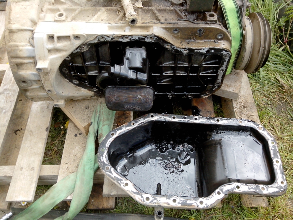

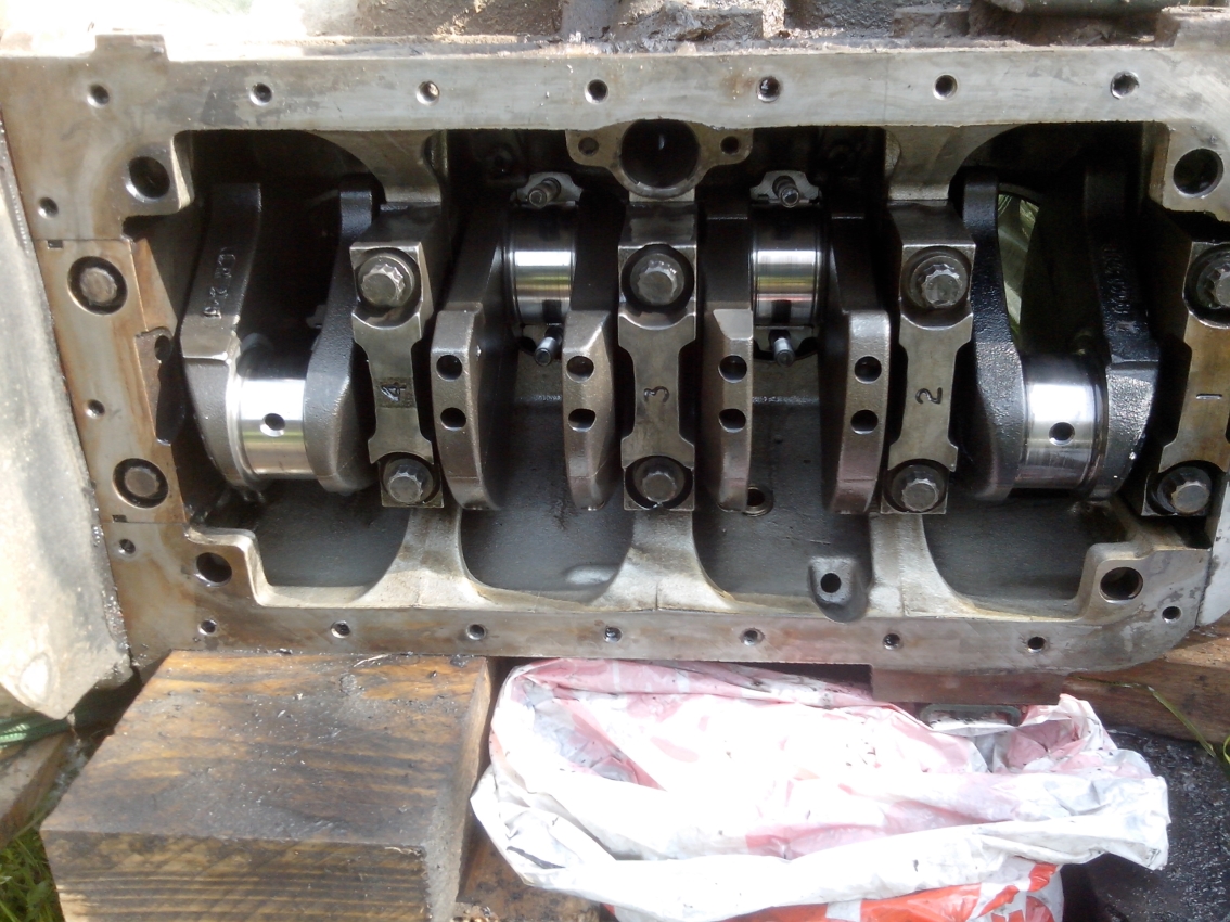

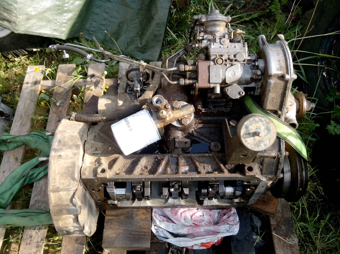

Aujourd'hui, comme prévu, on a fait l'autopsie de mon moteur.
D'abord sortie du moteur...
Puis on ouvre... et là, c'est le drame !
A ce stade le moral est pas très bon...
Mais on continue tout de même...
Et là, second drame !

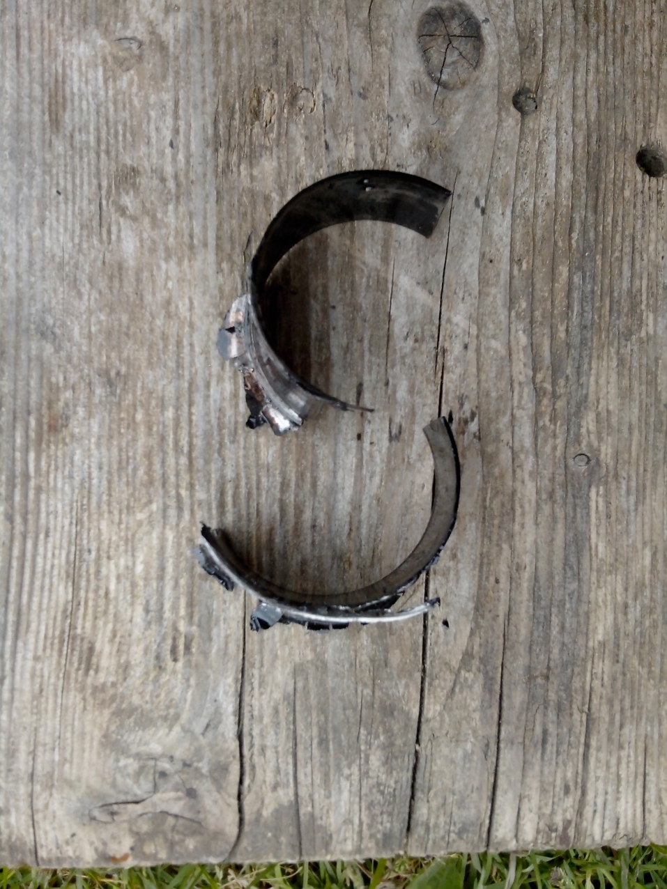

Ce sont les coussinets de bielle du premier piston, celui qui était plus haut...
On a retrouvé les deux coussinets l'un sur l'autre et un écrou du pied de bielle désserré...
Le pied de bielle est plutôt moche... Mais par chance le vilebrequin n'a rien !
J'ai pris des mesures (au pied à coulisse) sur le vilebrequin et la trouvé la même cote partout.
Voici l'emplacement de la bielle du piston N°1
On a regardé aussi les paliers du vilo. Tout le monde va bien !
Du coup, on va remonter !

Re: un piston plus haut que les autres...
impossiblestephaned a écrit :On a retrouvé les deux coussinets l'un sur l'autre et un écrou du pied de bielle désserré...
- Messages : 6209
Donc, cela veut dire que le piston 1 était plus haut que les autres d'une épaisseur de palier de bielle. Que l'origine de la panne, provient du desserrage de l'écrou du chapeau. Donc si le vilebrequin n'a rien de signifiant comme mal, une bielle un palier et cela repart. Il faut bien rincer le bloc, et nettoyer le circuit d'huile, en particulier les durites qui vont au radiateur et le radiateur d'huile lui même, car tes coussinets de palier vu leur ont visiblement laissé des miettes. Banc de rinçage... Dans le filtre après rinçage des durites:
Donc en gros, il te faut changer ça: As tu la cote précise du maneton pour savoir si c'est en cote standard, et éventuellement sur le diamètre du piston au cas ou il y est eu un réalésage?
Tiens nous au courant.

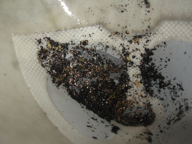

Bonjour, les dégâts restent minimes. Est il possible de laisser un aimant au fond du Carter, afin de récupérer aussi vite que possible la limaille? Est ce qu'il est possible que le filtre à huile soit suffisant?
- Messages : 13976
Tu as une partie du coussinets que n'a pas de fer. Les particules provenant de ces parties ne se fixeront pas à l'aimant.Gabrielle a écrit :Bonjour, les dégâts restent minimes. Est il possible de laisser un aimant au fond du Carter, afin de récupérer aussi vite que possible la limaille? Est ce qu'il est possible que le filtre à huile soit suffisant?

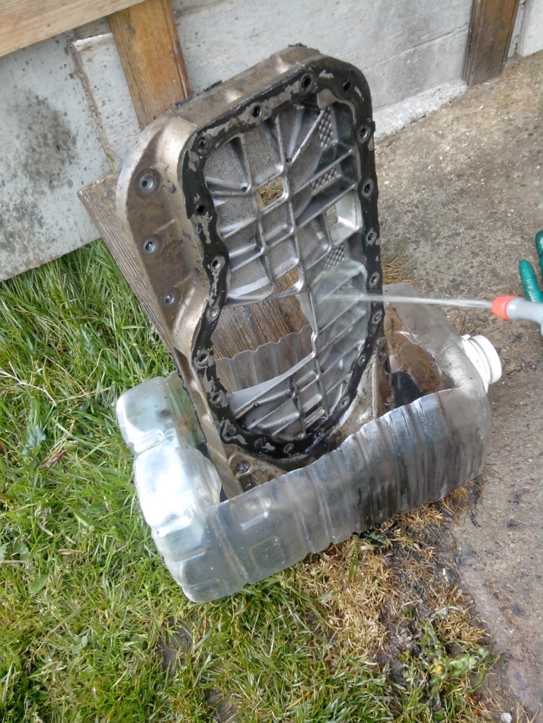

J'ai commencé le nettoyage en improvisant un bac de rétention dans un bidon et une pompe de nettoyage avec un pulvérisateur... Rudimentaire, mais ça marche !
Après une finition soigné au pinceau et au chiffon
Puis même chose avec le carter moteur. Puis un petit coup de jeune, ça fait toujours du bien ! Ca souffre un carter moteur en TT...

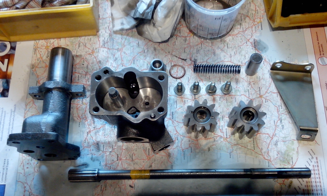

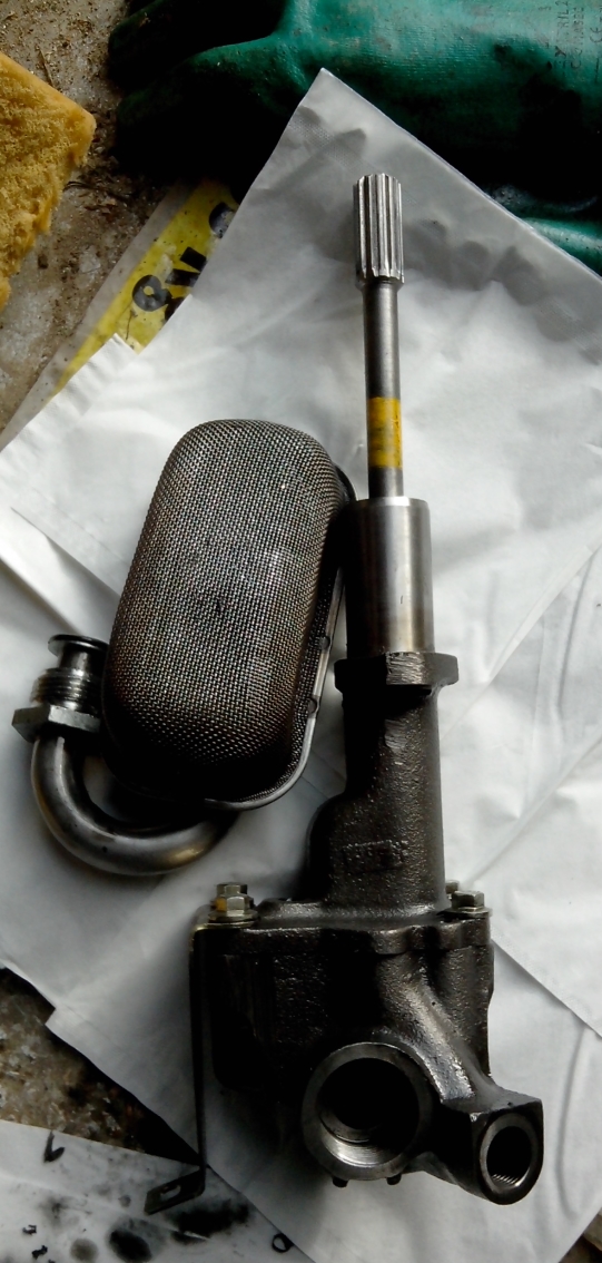

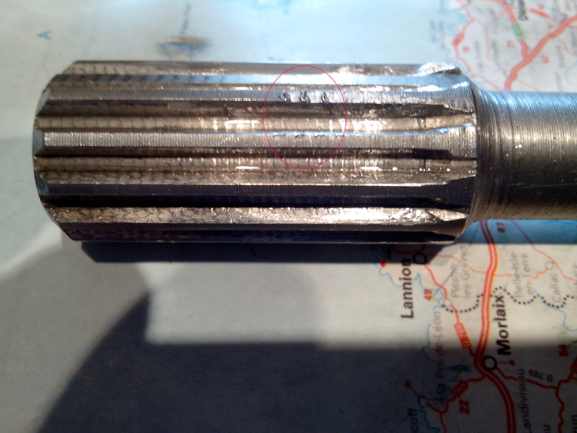

C'est au tour de la pompe à huile
Premier nettoyage, Démontage Nettoyage complet Tout est propre, sauf des traces suspect sur l'axe de la pompe... Heureusement, j'ai une autre pompe sur une étagère... Après nettoyage de l'axe, celui-ci est parfait !

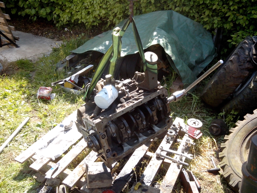

Bon hier soir, nettoyage du bloc. Toujours la même méthodes. Gasoil et pulvérisateur.
Puis démontage du circuit d'huile. Nettoyage des durites d'huile et du porte filtre à huile.
Et remontage avec un filtre neuf.

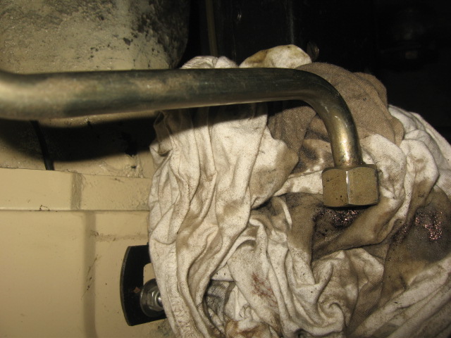

Evite de tordre tes tuyaux d'injecteurs comme ça... Il vaudrait mieux les démonter et boucher les sorties de la pompe à injection!!
Bah oui, c'est vrai que sur la photo, il y en a une qui parait tordu... je vais voir de visu... on a dû la tordre en déposant le moteur...Feub a écrit :Salut,

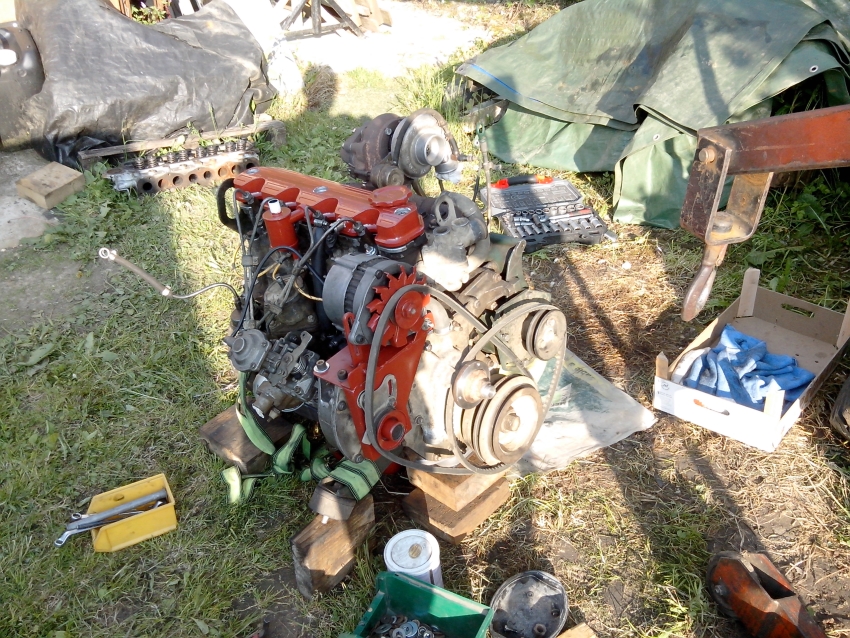

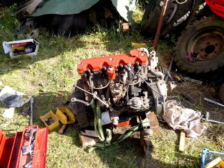

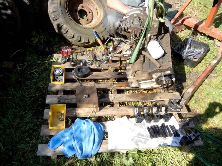

Bon voici des news toute fraîche !
Donc samedi matin de bon heure et de bonne humeur remontage de mon brave 200 tdi.

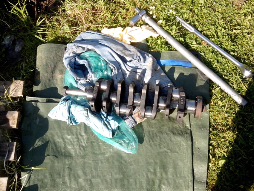

Montage des coussinets de bielle 4 ; 3 ; 2 ; 1 et là c'est le drame... pour la bielle N°1 même serrer, il y a trop de jeu... Finalement le vilo est mort ! Fin de la journée...
Quoique... J'ai un vilo de TD qui traine dans le sous sol, amoureusement emballé dans des chiffons et un grand sac poubelle...
Je vais le chercher... Oooohhhhh ! Il est tout bôôôôôôô !!!!!!
Donc pas le choix. Faut mettre le moteur à poil !
Pas facile de déserrer le damper d'un moteur sur palette, mais avec un peu d'astuce, tout est possible !

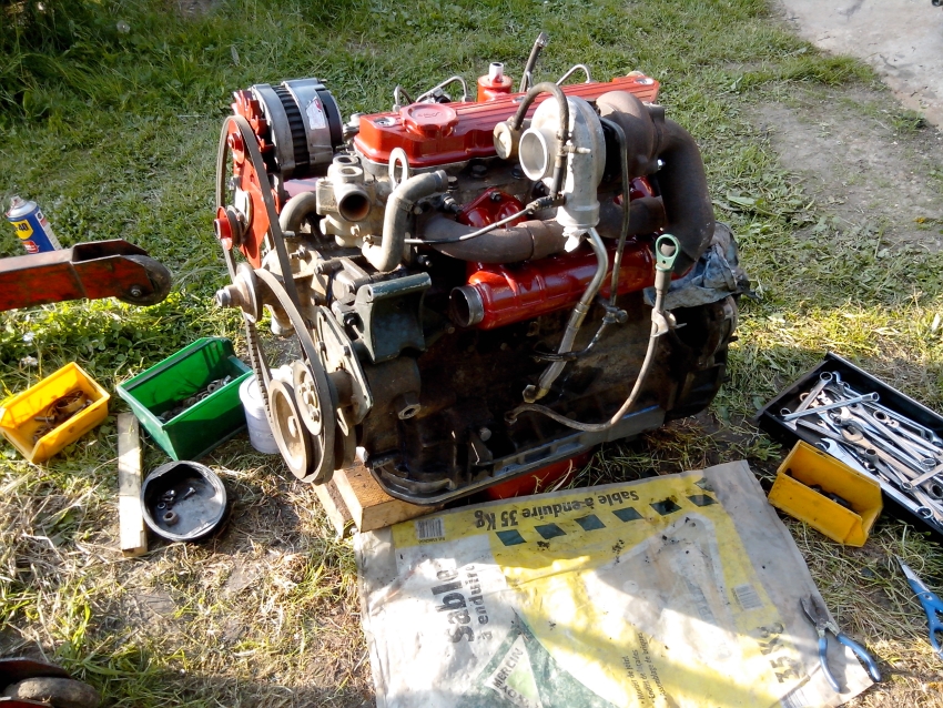

Et montage du nouveau vilo et tout ce qui va autour !
puis distri et culasse
Et c'est tout pour ce samedi. On n'a pas pu faire les culbuteurs, car une pastille est abimé...
Dimanche j'ai continué, seul cette fois pour le montage des périphériques.
Alternateur, injecteur...
Puis admission et turbo. Cette fois j'ai choisi un montage façon def (avant j'étais monté comme sur les disco) en espérant que ce sera moins le bazar avec mes durites...
Voilà pour le moment...
