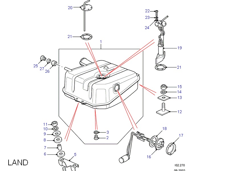

salut à tous :-D le land est a nouveau en service plus de soucis de pression ouf
par contre, je ne peux plus faire le plein de gazoil le réservoir et bien malade :(
comme il est avant 86 impossible de le trouvé en neuf, j'ai fait quasiment tout les sites land, je voudrais savoir si quelqu'un a déja adapté un réservoir aprés 86 car la jauge et l arrivée de gazoil sont sur le coté sur le mien
et ceux que je trouve l'on sur le dessus merci dans l'attente de vos réponses :wink:

Messages : 6203
Re: land rover 110 2,5d problème pression
reynald a écrit :salut a tous :-D le land est a nouveau en service plu de soucis de pression ouf
part contre je ne peut plu faire le plein de gazoil le réservoir et bien malade :(
Qu'est ce qu'il a ?
comme il est avant 86 impossible de le trouvé en neuf j'ai fait quasiment tout les site land, je voudrai savoir si quelqu'un a déja adapté un réservoir aprés 86 car la jauge et l arrivé de gazoil sont sur le coté sur le mien
ceux que je trouve l'on sur le dessus merci dans l attentes de vos réponses :wink:
Sur le dessus, c'est le retour , ou bien l'emplacement la pompe pour les essences. J'avais boucher le trou du dessus avec une pompe HS de récupération. Il existe des petites trappes a visser avec joint pour boucher le trou.
Tu peux monter un réservoir jusqu'au 300tdi de 1997, en effet cette année là, s'est passé du réservoir métallique au réservoir plastique, ce qui changera, c'est l'entraxe des vis de fixation sur la travers arrière.
Les jauges sont également sur le coté jusqu'en 96. Par contre la jauge du 300 n'a que 2 fils fixes avec un connecteur, l'embase de montage est la même que les anciennes jauges avec les cosses séparée rouge et blanche.

salut merci dans 77 sa fait un bout lol :lol:
merci lolo pour ton explication mardi je fonce cherche un réservoir de ce model en plus il est a 145e c cool merci encore pour l' aide de tous :D
