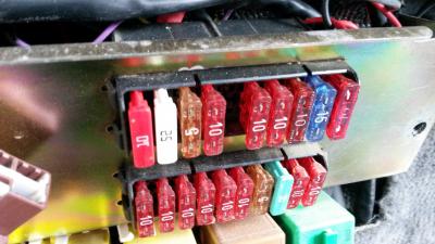

Pour te dépanner, et chercher les problèmes sans engoisser de griller son dernier fusible, bricole toi des fusible réarmable de 10; 20; ou 30A. Vois là: Clignotants HS et fusible qui saute
Comment t'es tu repiquer sur le fusible 9 de 30 A, Avant le connecteur marron C0786 caché derrière la tôle support de fusible.
Facile à localiser son fil est à 30cm du support du fusible 9, contrôle cette prise.
Sinon, met le +12 V d'une lampe témoin au fond du support de l'allume cigare et la masse, vois si elle s'allume normalement.

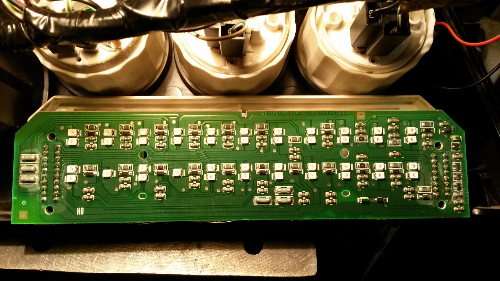

Vérifions ensuite le bloc d'instruments (Essuie-glace arrière, montre, (déplacée du tableau d'instruments et montée à la place du correcteur d'assiette des phares) et allume-cigare). pas de problèmes de ce coté là non plus.
Un démontage de la partie fixe de l'allume-cigare me permet au passage de déceler des traces de rouille, qui faisaient contact : un coup de papier de verre, et l'allume-cigare re-fonctionne ! (mais pourquoi je n'ai pas vérifié plus tôt, j'aurai évité de cramer 5 ou 6 fusibles ...).

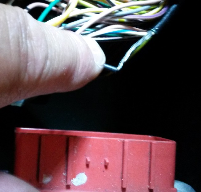

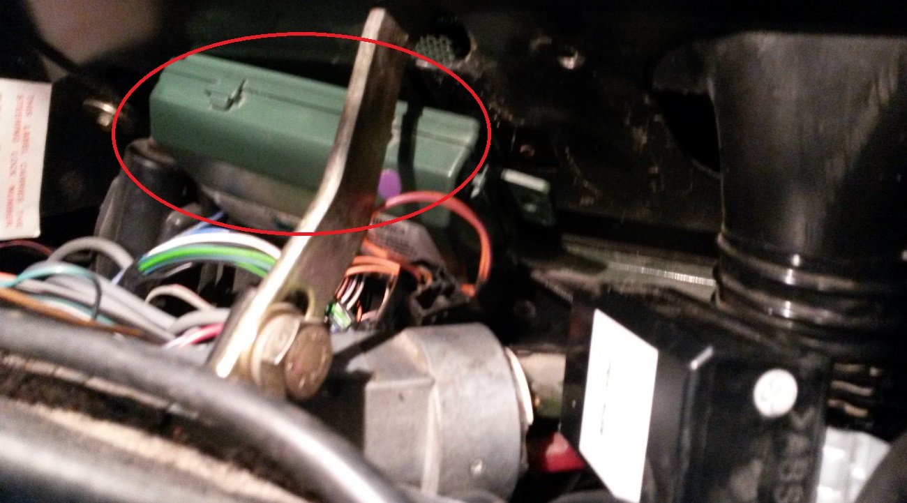

On regarde maintenant le compartiment de l'ECU : là encore, rien de suspect ! seul, un fil dénudé dans la broche rouge semble anormal, mais en cherchant bien, c'est un fil anti parasite ... par précaution, on l'entoure de ruban isolant *
fil anti parasite sur broche de l'ECU
*Astuce : si vous devez enrouler de l'adhésif sur un fil dans un toron, le rouleau ne peut pas passer : enroulez au préalable la longueur de ruban adhésif désirée sur un morceau de fil de fer, clou ou autre, de même hauteur, puis déroulez le autour du fil à isoler ; un travail propre et efficace !

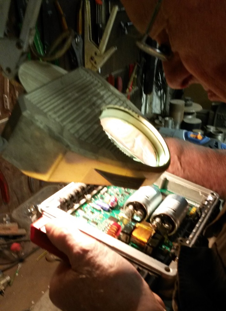

J'ai remis l'ancien ECU : même problème, le moteur ne se coupe qu'en appuyant sur la pédale de freins. donc cela ne vient pas de l'ECU, qu'il soit d'origine ou modifié ... pour m'assurer que l'ECU n'est pas à l'origine de la panne (en l’absence de test avec l'ordinateur, que je prévois pour plus tard ...), mon garagiste a ouvert avec précaution le boitier pour vérifier sous la loupe, qu'il n'y a pas de "soudure sèche", (une soudure qui laisserait "battre" le fil dans son emplacement, chose déjà vue ailleurs, la seule façon de réparer étant de combler la soudure, pas facile sur un mini circuit imprimé ...). l'ECU ne présente pas de surchauffe, pas de zone noircie, pas d'odeur supecte ...
vérification de l'ECU sous la loupe

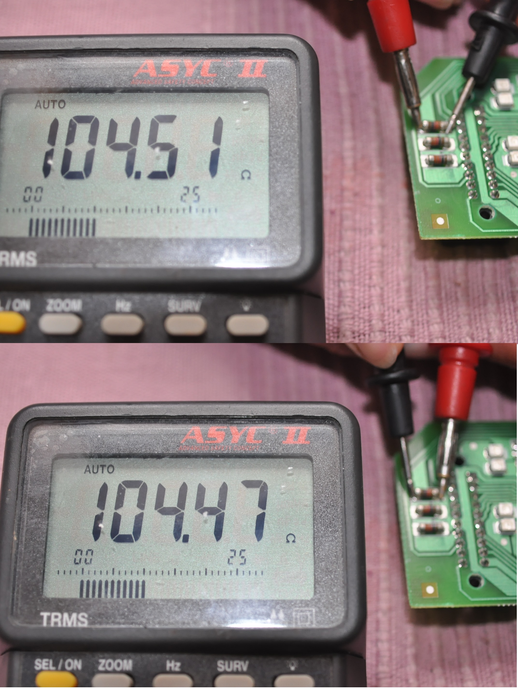

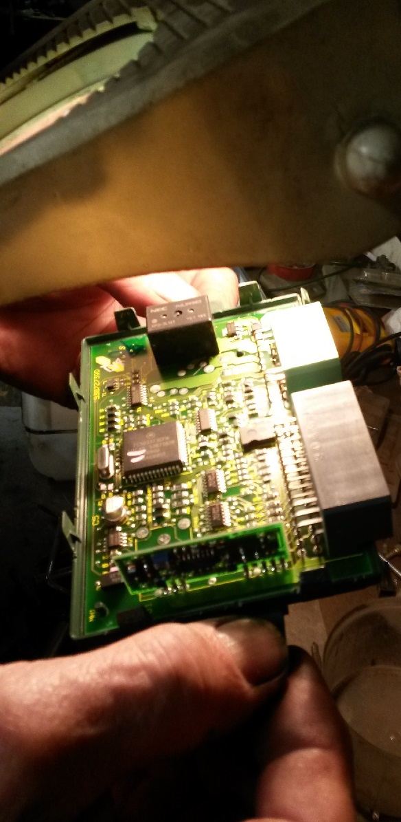

On décide donc de déposer le boitier d'alarme et de l'ouvrir : pas plus de signes apparents (odeur, circuit noirci ...)
Vérification du boitier de l'alarme
Rien ne permet de déceler le dysfonctionnement, donc on remonte : dans l'ordre, le tableau des fusibles, la planche de bord, la garniture en plastique gris, (de préférence sans y laisser de la peau, aïe, mes doigts !!!) le tableau d'instruments et la planche de bord...

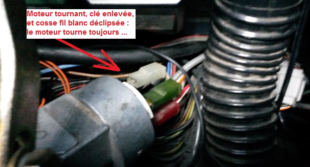

Ce que tu peux également tenter, c'est mettre en route le land, puis enlever la clef, et si il continue de tourner, tu vas dans la boite à fusible sous le siège, et tu enlève les fusible de +12V permanent un par un, en les remettant à chaque fois, et on arrivera peut-être à déterminer celui qui éventuellement coupera la mécanique, cela nous permettra d’affiner la zone de recherche.

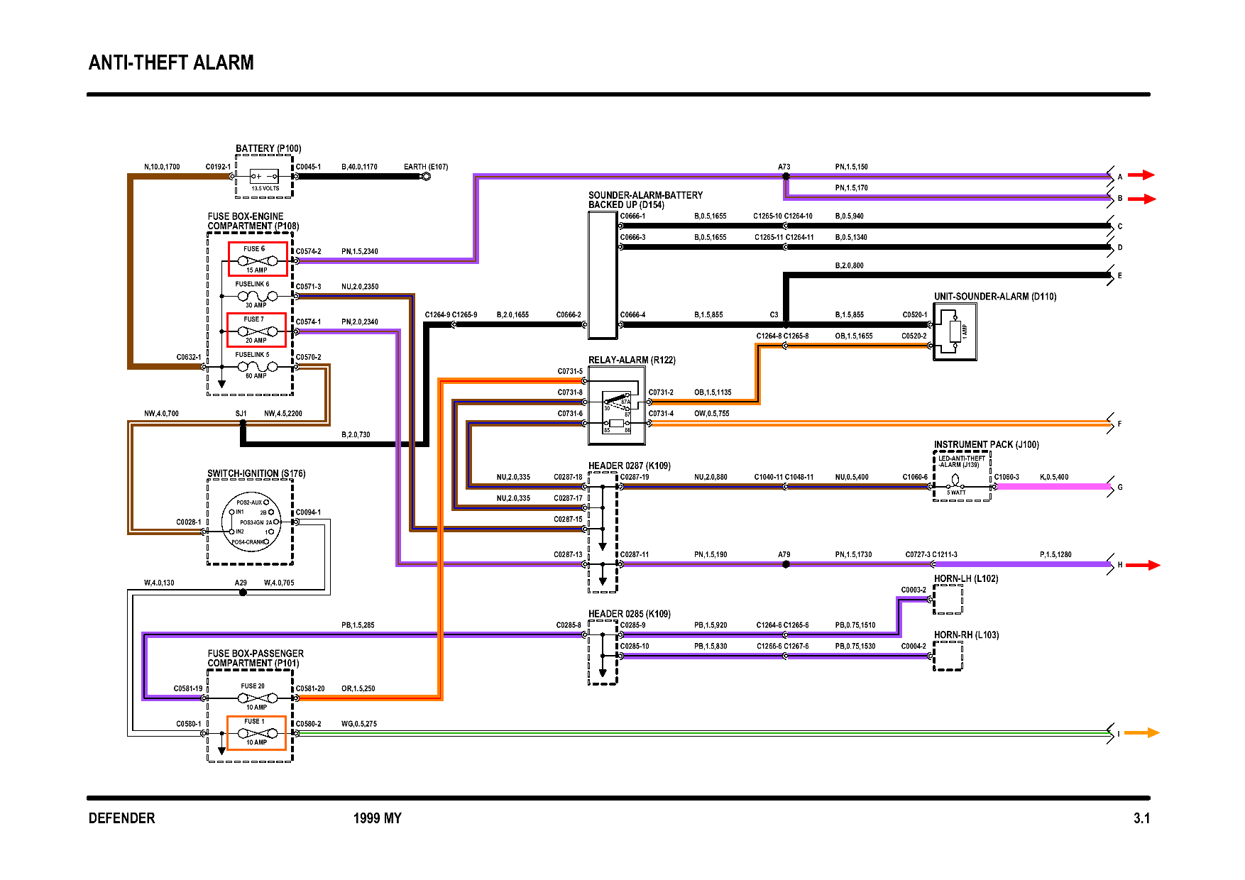

-Le plafonnier:
Certes, l'AS10 n'a peut-être pas forcément apprécié l'inversion de polarité.... MAIS... il semble fonctionner à peu près correctement: pas de coupure moteur par l'immo, les plips arment l'alarme, les plafonniers fonctionnent (mal) mais ils sont commandés...
Et puis, Philippe nous dit: "J'ai deux bips lorsque j'actionne la télécommande"... Tiens??? Sur le Def Td5, ces deux bips sont annonciateurs d'un ouvrant mal fermé.. Ce qui veut dire que si un ouvrant est mal fermé, ou reconnu par le système comme tel, le plafonnier ne peut pas s'éteindre..
J'ajouterai, que malgré l'inversion, la partie commande Klaxon semble fonctionner encore correctement. (décidément, il est pas rancunier! :sm11: )
Notons ça... on y reviendra plus tard (peut-être qu'un élément, à souffert lors de l'inversion, ou tout bêtement un fil de contact d'ouvrant est à la masse)...

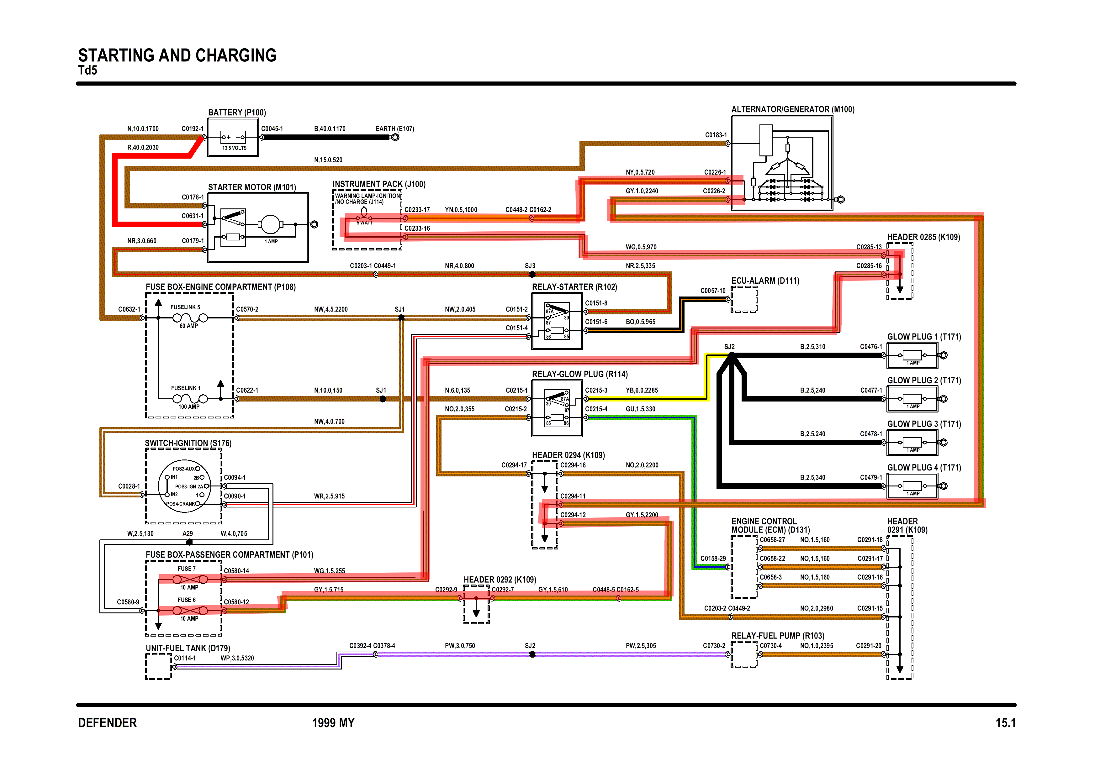

la question est: sur un Td5, comment est-ce que le moteur s'arrête quand on coupe le contact?...
Cette question, je ne me la suis jamais posée, jusqu'à aujourd'hui...

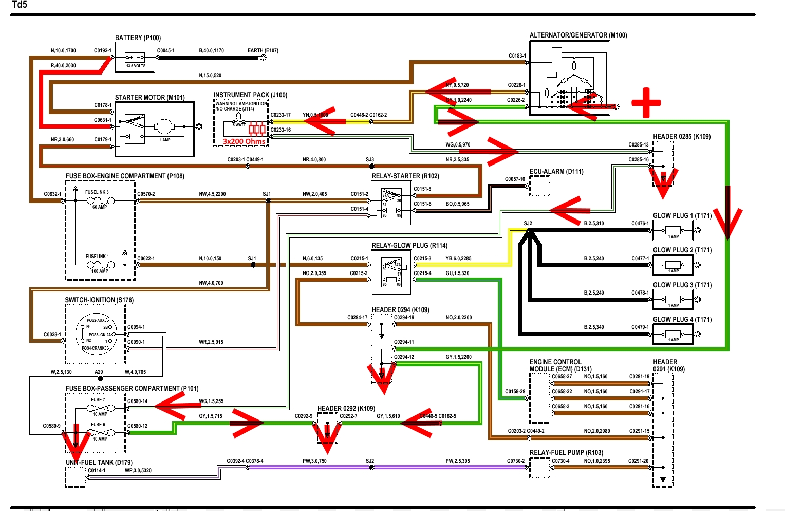

J'ai bien l'impression que c'est la disparition de tension sur C0580-10 (alim ECU) qui stoppe le moteur...
Et c'est là où je rejoins LØLØ...
LØLØ a écrit : Je pense comme rrc-phil Tu dois avoir une liaison indésirable qui te maintient le +12V sur le contact. Donc ce que tu peux faire, c'est débrancher le connecteur des feux arrières voir si le phénomène se reproduit ou pas, le connecteur est sur le tablier dans le compartiment moteur.
Sinon, le court circuit doit être léger et sur le fil du frein. Lorsque tu coupe le contact, celui ci est maintenue par l'alimentation du circuit d'arrivée du +12V au contacteur de feu stop, lorsque tu appuis sur le frein, tu écroules l'alimentation par laquelle le contact s’auto-maintient. C'est une fois de plus une hypothèse, il faut que tu pistes les fils vert liseré violet. Fait un essais, enlève le fusible 6 de 10A moteur tournant clef enlevé.
Entièrement d'accord avec ça!...toi, LØLØ, à ce stade, tu penses bien au fusible qui alimente les stops???... sur le schéma..

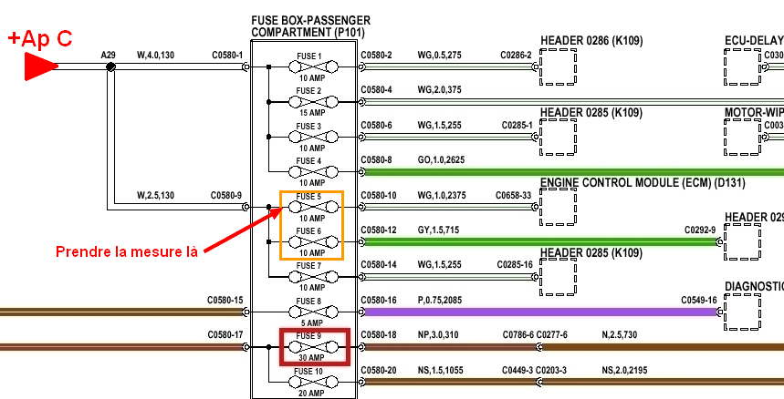

Je lui ai proposé la même chose, avant même d'avoir lu ce post, mais sur le fusible N°5... (Alim de l'ECU...sur le schéma... :sm11: )
Philippe a suivi ton conseil, mais sur le N°6 ... et ça a coupé le moteur... :shock:
Ma première pensée à ce stade a été "on a pas le c*l sorti des ronces..." Va trouver, toi, l'endroit ou l'alim va se frayer un chemin de la partie après fusibles des stops, jusqu'à l'ECU...bon courage!
Et là... on va s'arrêter trente secondes... et prendre deux DolipranesSTOP!
J'ai relu le post deux ou trois fois... et à un moment dans ce qu'a écrit LØLØ.... TILT!

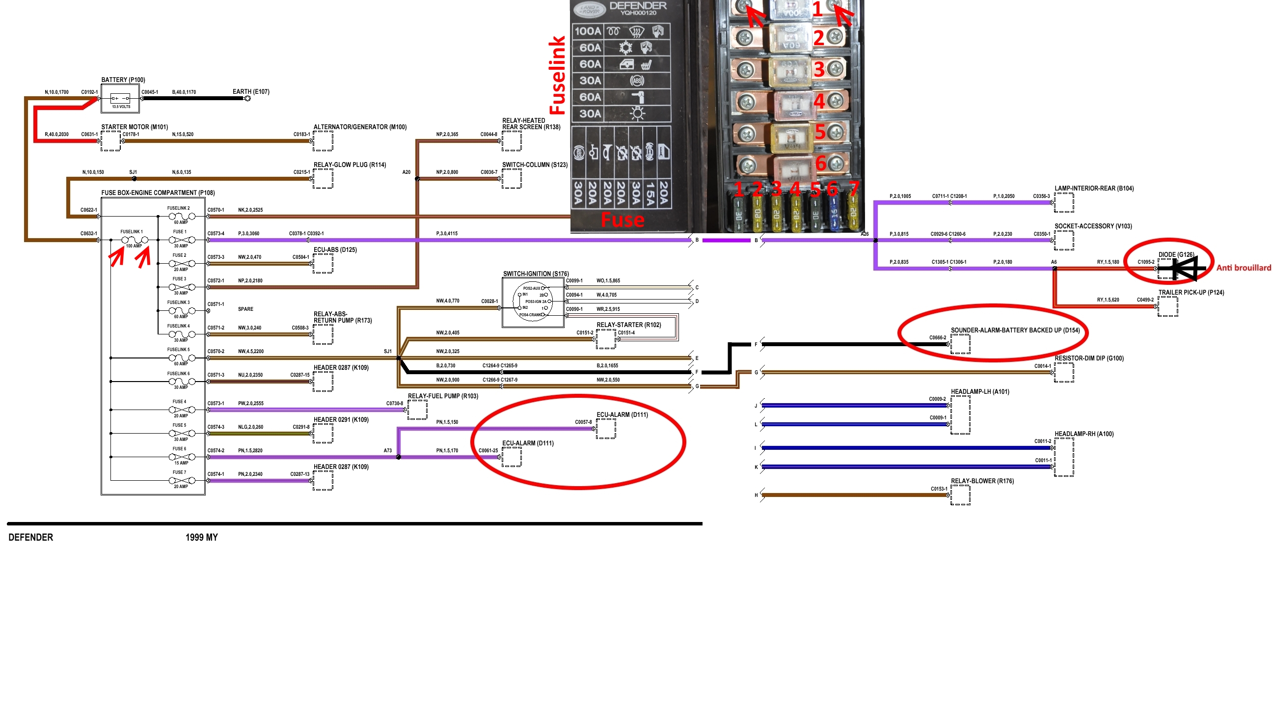

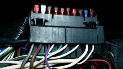

La vue que LØLØ a posté:

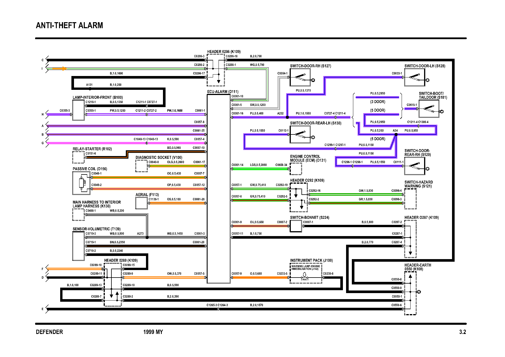

La vue de ce que donne le rave:
Le schéma:

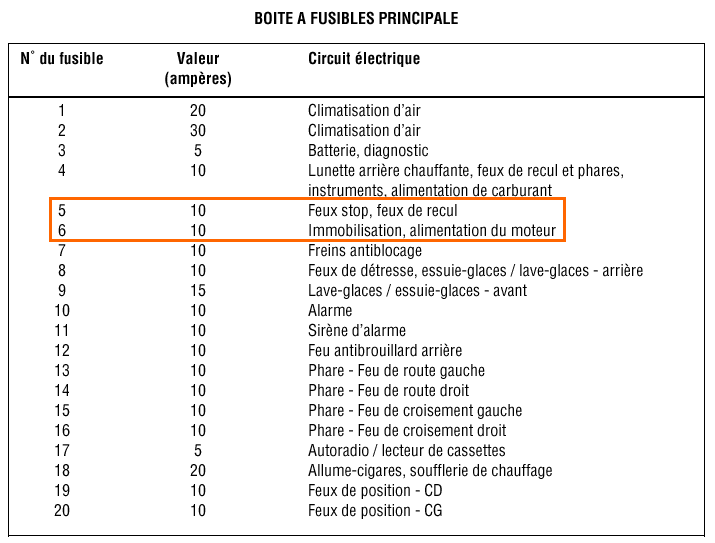

Sur les étiquettes des boîtes à fusibles, on a:
F5= Stops
F6= Alim ECU
Et sur le schéma:
F5= Alim ECU
F6= Stops
Il y a donc bien une incohérence entre le schéma, et l'étiquette de la boîte à fusibles... :sm27:
Mais quelle version est la bonne??? l'étiquette ou le schéma???
Ce que je propose à Philippe:
contact coupé, enlèves le fusible repéré 5 dans la boîte, mets le contacts, freine et vérifie si les stops s'allument...
Si les stops ne s'allument pas, c'est bien ce fusible repéré 5 dans la boîte, qui alimente les stops...
Si c'est bien le cas, le fusible repéré 6 est bien celui qui alimente l'ECU.... :wink: et toujours dans ce cas, c'est logique que, quand on l'enlève, le moteur se coupe....
Et à partir de là, on peut supposer que le 12V résiduel qui continue à alimenter l'ECU vient plus du côté "+Après Contact" que de la ligne stops... qui disparait quand on actionne les stops, puisqu'il a une origine commune.
A ce stade, il devient aisé de faire une mesure avec un multimètre....
L'idéal serait d'enlever tous les fusibles qui sont sur la ligne + après contact, C.A.D les fusibles 1 à 7 sur le schéma... mais vu la confiance relative sur les infos schéma/étiquette qu'on a... je dirai enlever les fusibles 1 à 10... et regarder si il subsiste une tension à l'endroit où j'ai marqué "prendre la mesure là"...
Si il y a une tension résiduelle, on pourra se pencher sur un éventuel souci au niveau des contacts du Neiman...
Edit: Autre idée: lors de la panne, (contact coupé, moteur tournant) débrancher la fiche avec le fil blanc, au c*l du Neiman...ça permettra de lever le doute sur ce dernier.... :wink:

Donc j'ai tenté de suivre la méthode préconisée par VOLTA : moteur tournant, mais clé enlevée, retirer une des broches derrière le Neiman pour couper l'alimentation de l'ECU.
Si le moteur se coupe de façon nette, on peut donc incriminer le Neiman ...

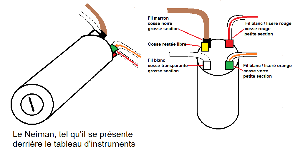

Donc, j'ai retiré le tableau des instruments, puis j'ai vérifié qu'aucune des broches à l'arrière n'était grillée, et ne présentait pas de trace d'échauffement. (batterie débranchée !!!).
les broches du Neiman sur un Defender de 1999
(pas de photo, le flash ne permet pas de montrer les broches du Neiman, d'où ce dessin).
A noter que mon Defender de base, sans ABS ni clim, a une broche restée vide à l'arrière du Neiman : elle est représentée en jaune sur le schéma et semble reliée à la broche qui alimente le fil marron (cosse noire sur le schéma)
Puis j'ai mis en marche le moteur, et je l'ai coupé en tournant la clé, et contrairement aux fois précédentes, il s'est coupé : une fois, deux fois, trois fois, cinq ... le moteur s'est coupé à chaque fois en tournant la clé. donc ce ne serait pas le Neiman ?
A moins que le fait d'avoir "titillé" les cosses de celui-ci ait permis un contact franc ?
Ou que le fait de débrancher le tableau de bord ai supprimé les fuites de courant résiduel qui continuaient d'alimenter l'ECU, et donc de l'empêcher de couper l'alimentation du moteur ?
ou encore : y aurait-il un lien avec le régulateur de vitesse que j'ai installé ? (voir http://www.landroverfaq.com/viewtopic.p ... esse#p3235)
je ré-essaye demain en rebranchant le tableau de bord : et tant pis si j'y perds mon latin ... et celui de LOLO ou de VOLTA !

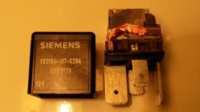

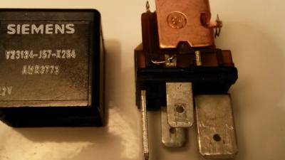

Par acquis de conscience, j'ai appelé Land Ser..ce, pour savoir s'ils avaient eu le même problème :
très gentiment, on m'a répondu que ça pouvait être le le relais de puissance, un relais noir qui se situe sous le siège passager, avec des très grosses cosses. (Pour l'alarme, une réinitialisation du système devrait remettre les choses en place.)
C'est lui qui encaisse en premier, il assure le préchauffage et le voyant au tableau de bord.
J'ai donc déposé le relais et je l'ai ouvert : rien d'anormal, pas de trace de contact électrique sur les cosses ni dans le relais, pas d'odeur de brûlé ... je le refermer et je le repose donc sous le siège passager.
relais de puissance (1)
relais de puissance (2)
relais de puissance (3)

Je déclipse la cosse du fil blanc : le moteur tourne toujours ...
Moteur tournant, clé enlevée et cosse fil blanc déclipsée : le moteur tourne toujours ...
Le Neiman serait donc bien la cause de tous mes soucis ?
Si j'ai bien tout compris, VOLTA, une fuite de courant résiduelle maintiendrait l'ECU alimenté, et le fait d'appuyer sur la pédale de freins ( et donc de provoquer une chute de tension) amènerait l'ECU à couper l'alimentation des injecteurs ?
J'attends confirmation de ta part (et ce celle de LOLO, s'il veut bien se pencher à nouveau sur ce problème ...), pour commander un Neiman neuf, et je ne manquerai pas d'ouvrir l'ancien pour autopsie, à partager ici ...

Ah! Zut!.... Ben... c'est pas le Neiman... :sm31: Si ça avait été lui, le fait de débrancher le fil blanc, aurait stoppé le moteur net!
Et là c'est de suite moins drôle, car il va falloir trouver ce qui nous ramène un + résiduel du + permanent, à la ligne "après contact.."
Une idée comme ça... en parlant de causes communes, le boîtier alarme reçoit deux alimentations: le + permanent, en 3 points:
Par les lignes A et B protégées par F6 15A sous le siège. (flèches rouges sur les deux schémas ci-dessous)
Par la ligne H protégée par F7 20A sous le siège. (flèches rouges sur les deux schémas ci-dessous)
Et un + Après Contact par la ligne I protégée par F1 sur le schéma, et repéré 10 dans la boîte :sm4:
C'est un fusible de 10A (boite sur tunnel ) le dernier à droite sur la rangée du haut...
(flèches oranges sur les deux schémas ci-dessous)
Comme le boîtier d'alarme a été aux "premières loges" lors de l'inversion, et qu'il subsiste un dysfonctionnement de ce côté, il est possible que ce soit lui qui nous ramène une tension parasite du + permanent vers le + Après Contact.
On peut donc faire l'essai suivant:
Même méthode que pour tester le fil blanc du Neiman... si le moteur tourne contact coupé, enlever F1 (repéré 10 dans la boîte) et voir ce qui se passe...
Et pour l'instant, on laisse tomber les recherches pour le plafonnier... :wink:
Et si toujours pas de résultat, il faudra refaire ce test sur les fusibles repérés dans la boîte 4, 5, 7, 8, 9, les fusibles 6 et 10 ayant déjà été testés...
En ce qui concerne le Main Relais, il est piloté par l'ECU.... Le principe, en gros est le suivant:
Pour démarrer le Def: on alimente (par un + ApC) l'ECU, qui va piloter certains périphériques (Main Relais, Relais de pompe etc..)
Pour l'arrêter, c'est le contraire... on coupe le +12V sur l'ECU, qui arrête de fonctionner, les relais "retombent" etc... et le moteur stoppe.. Ce que tu as pu constater en enlevant le fusible 6

Donc, épisode d'aujourd'hui :
Je branche la batterie, tableau des instruments rebranché, mais pas remonté, pour accéder à l'arrière du Neiman (?). Là, une étincelle jaune, brève, se déclanche au contact de la borne négative. je débranche, puis rebranche : plus rien ... (bref, passons !)
Je glisse mes doigts derrière le Neiman, reconnecte la broche transparente (fil blanc grosse section, qui transmet le courant aux accessoires : + après contact ? - merci VOLTA de confirmer -). puis je démarre : le moteur tourne ...je retourne la clé en sens inverse puis couper le moteur : il se coupe à la clé, grrrrrrrrrrrrrrrrr !!! :sm4:
Je redémarre, et re-coupe le moteur, cette foisci, en tournant doucement la clé, et en respectant un léger temps d'arrêt sur la position "accessoires" du barillet : le moteur continue de tourner lorsque je retire la clé (un début de piste ? l'usure de la clé dans le barillet ? tout est possible ... dans cette histoire de fous !)
Puis j'extrais un à un les fusibles du support supérieur situé derrière le levier de vitesses : le 6 ème à partir de la droite coupe le moteur, dés qu'on l'enlève de son support.
6 ème fusible
6 ème fusible
Je redémarre : toujours en tournant doucement la clé, je parviens à retirer la clé, moteur tournant, et je retire alors le 7 ème fusible (j'ai auparavant replacé le fusible N° 6).
le moteur se coupe à nouveau !!!
je redémarre (j'ai oublié de remettre le fusible N° 7, mais le moteur redémarre ...
Je coupe, je remets le fusible, et tente de démarrer après avoir retiré le fusible N° 6 : cette fois ci, le moteur ne redémarre pas ...

Bon, si je ne suis pas meilleur en électricité qu'en calcul, faudra pas m'en vouloir, hein !
Donc rectifions, au vu de la photo :
C'est bien le 5 ème fusible, à partir de la droite, et le 6 ème, qui coupent le moteur ... (pas essayé de tester les fusible du support inférieur, je le ferai demain ...).

A la demande de VOLTA, (que je remercie au passage, parce que, sans lui je serais déjà noyé depuis longtemps :wink: ...), j'ai donc fait des recherches sur les fusibles 5 et 6 (à partir de la droite) sur le support supérieur du tableau derrière les leviers de vitesses.
(je rappelle que mon Defender est un 110 td5 de 1999, sans ABS, ni clim, ceci explique que certains emplacements laissés libres par le constructeur, aient été "squattés" par des modifications que j'ai faites précédemment, mais qui ne sont pas à l'origine de mon problème actuel : elles fonctionnaient auparavant).
Donc, je démarre le moteur, puis je tourne doucement la clé pour le couper, mais si je constate une baisse de régime lors du passage en position I (voir mon dernier post), en position O, le moteur tourne toujours, clé sortie du Neiman ... je note au passage que tous les voyants du tableau de bord se sont éteints, ainsi que les manomètre de température, de carburant, du compte-tours et le tachymètre.
Autre info, pour arrêter le moteur, clé enlevée, on peut soit appuyer sur la pédale de frein, soit sur le bouton de désembuage de la porte arrière ; un appel de phares, ou le passage en codes, me modifient pas la situation : le moteur tour toujours ... (désolé, VOLTA, j'ai oublié de tester l’essuie-glace (av et ar) et les clignotants : si besoin, je peux faire le test demain ...)
Je commence par dévisser la réglette de support des fusibles , puis je déclipse le support lui même.
support des fusibles derrière les leviers de vitesse
Et je le présente relevé vers le haut.
support des fusibles tourné vers le haut pour voir les couleurs des fils
je branche ensuite mon voltmètre sur 20 volts, puis je glisse la pointe noire dans un pas de vis (pour la masse) et la pointe rouge dans le logement du fusible, coté départ vers les accessoires à alimenter.
surprise, alors qu'il ne devrait pas y avoir de courant, je note 4,16 volts de courant résiduel...
fusible N° 5 : 4,15 Volts ...
je fais de même avec le fusible N° 6 : même chose, je trouve 4,15 volts !!!
4,16 volts sur un fusible où il ne devrait pas y avoir de courant résiduel ...
VOLTA, tu as mis le doigt dans le mille !
Où il est, le bon temps des voitures sans électronique ? :?

LØLØ a écrit :Ce que tu peux également tenter, c'est mettre en route le land, puis enlever la clef, et si il continue de tourner, tu vas dans la boite à fusibles sous le siège, et tu enlèves les fusibles de +12V permanent un par un, en les remettant à chaque fois, et on arrivera peut-être à déterminer celui qui éventuellement coupera la mécanique, cela nous permettra d’affiner la zone de recherche.
Exemple, si on enlève le Fuselink 1 de 100A, on cale ou pas ?
Peut-être qu'il faut mieux commencer par les petits fusibles (Fuse), qui sont plus simple à enlever.
Une fois le bon trouver, finir la manipulation en redémarrant et en continuant avec les autres fusibles en ayant remis le suspect, pour bien confirmer le diagnostique.
Volta a écrit :Mais quelle version est la bonne??? l'étiquette ou le schéma???
L'erreur est sur la numérotation des fusibles sur les étiquettes des tableaux de fusibles de l'habitacle des TD5 d'avant 2002; pour les 300Tdi, il n'y a pas ce problème.
Est ce que moteur arrêté, il y a une tension qui traine sur le +12V après contact ?
Que donne la mesure du +12V après contact sur la cosse du gros fil blanc derrière le neiman: moteur tournant = ? puis moteur calé = ?

LØLØ a écrit : L'erreur est sur la numérotation des fusibles sur les étiquettes des tableaux de fusibles de l'habitacle des TD5 d'avant 2002; pour les 300Tdi, il n'y a pas ce problème.
Pour l’étiquetage, maintenant, c'est bon... on est rodés, on se sert de la photo que tu as postée, comme base, en comptant les fusibles de droite à gauche...

Il en ressort que dans les conditions de panne (clé enlevée moteur tournant):
-On a constaté que, en mettant en marche des consommateurs après-contact: les essuie-glaces ou le dégivrage arrière, ça stoppait le moteur (mais ça on s'en doutait un peu...)
LØLØ a écrit : Est ce que moteur arrêté, il y a une tension qui traine sur le +12V après contact ?
-Fuse (rep 6 rouge photo, alim stops): présent, tensions amont/aval: 4,19V... enlevé: moteur s'arrête, et en même temps, disparition de la tension de 4V des deux côtés... :sm1:
LØLØ a écrit : NB: A quel moment a été changé l'alternateur, avant ou après l'inversion ?
- Un truc m'est revenu à l'esprit: Philippe m'avait dit: quand le TDB est débranché, je n'arrive pas à le mettre en panne... on a donc fait l'essai de débrancher uniquement C0233... Et curieusement, pas moyen de recréer le défaut... :sm11:
-De là, on a essayé de débrancher Fuse (rep 7 rouge photo).... et le moteur s'est arrêté...

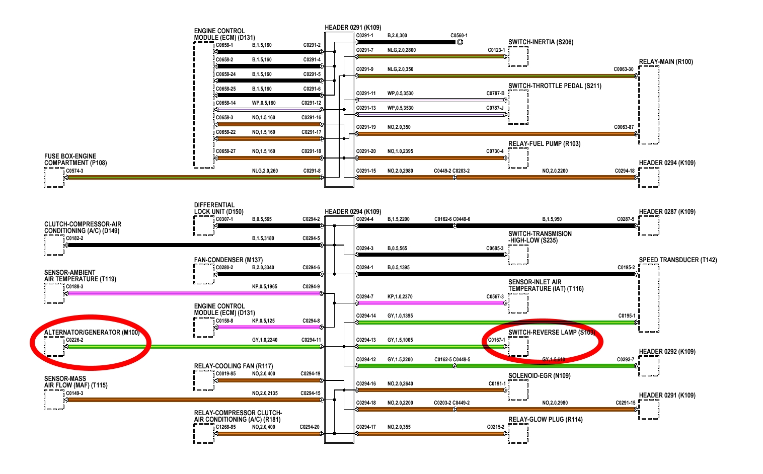

cette tension parasite est présente uniquement moteur tournant, on pourrait penser à un souci côté régul de l'alternateur...
Oui, pas forcement sur l'alternateur lui même, mais effectivement par son circuit d’excitation, tend que l'alternateur tourne.
Bien que Philippe l'ait changé après l'inversion...C'est pourquoi je lui ai proposé de faire un test avec C0226 (alternateur) débranché...
Il était déjà tard, et Philippe a du mal a attraper le connecteur situé où il est...
Oui effectivement faire un test, mais les alternateurs, n'aiment pas trop tourner à vide, sans la batterie, cela peut détériorer leur régulateur.
Cela permettrait d'isoler les deux lignes donnant sur F6 et F7 surlignées en rouge sur mon schéma....
Si on déconnecte C0233, on isole le tableau de voyant et en particulier les trois petites résistance CMS qui sont en parallèles sur le voyant de charge, et qui ne figurent pas sur les schémas.
petit test que tu peux réaliser vite fait, avant de t'em...bêter avec le connecteur de l'alternateur, c'est d'enlever l'ampoule du voyant de charge... et de refaire un essai.... ça permettra de tester la ligne de F7...
Ce n'est pas possible, ce sont des LED CMS. La seul façon, c'est de déconnecter le connecteur C0233 derrière le tableau de voyant. Faire un test avec une autre platine de voyants (YAZ100000).
Maintenant, il est fort possible que l'inversion de polarité est une influence sur cette platine, même sans la clef de contact, à travers les diodes de l'ancien alternateur. A constater également, que le fil GY va au contacteur des feux stop par le collecteur de raccordement C0292:
Est ce que le fait de passer la marche arrière, moteur tournant sans la clef de contact, arrête le moteur ? Car on est aussi relier au contacteur de feu de recul par le collecteur C0294.

La marche arrière, en effet, arrête le moteur.... mais je crois qu'il faut qu'on arrête de "focaliser" là-dessus, comme pour les freins, ou les essuie-glaces...
Je suis quasi certain, que si on lui collait une ampoule de 21W entre le + après contact et la masse... il s'arrêterait! Et si on cherche de ce côté, on risque de se perdre... :wink:
Pour la partie excitation de l'alterno, as-tu une idée de ce que peut faire le +12V qui arrive par le fil GY???
Autant je vois bien l'excitation arriver par le circuit LED/résistances en parallèle, autant ce qui arrive par le fil GY... je vois pas bien! :?:
Déjà que l'alternateur, pour la partie excitation/régul, n'est pas ma tasse de thé... ni de café d'ailleurs!
Et qu'est-ce qui se passerait, si on avait pas de 12V après contact sur le fil GY quand on est en fonctionnement "normal"???

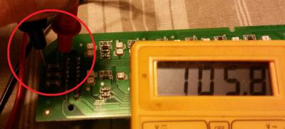

Bref... j'ai demandé à Philippe de faire la mesure à l'ohmmètre (dans un sens, puis dans l'autre, à cause du sens de la led) on devrait trouver, je pense une valeur aux alentours de 65Ω... dans un sens... et théoriquement moins dans l'autre (conduction de la diode)..
Aurais-tu, toi, mesuré cette valeur, et si oui laquelle??? :sm11:
Pour nous ramener plus que prévu, il faudrait que ce groupement de résistances ait diminué en valeur... Or sur la photo du circuit que Philippe m'a envoyé, leur état physique a l'air d'être à peu près correct: pas de trace de chauffe ou de brûlure... mais un peu blanchâtres:
La mesure nous dira si il y a anomalie ou pas à ce niveau...
Après, si pas d'anomalie... ben... débrancher le connecteur de l'alterno, faire une mesure du +12V qui arrive sur le fil GY... juste avec le contact, et si c'est bon, faire un essai moteur en marche puis coupure... sans accélérer pour éviter tout problème avec l'alterno...
Mais c'est vrai que, l'idéal serait d'avoir une platine voyants, pour lever le doute...
Pas facile, nos "Maux Croisés"... :mrgreen:

Bonjour LOLO et VOLTA,
Suite à une nouvelle conversation téléphonique avec Jean-Luc (VOLTA),je suis allé tester les trois petites résistance CMS situées sur la gauche du circuit de leds du tableau de bord (la dernière photo postée par VOLTA) :
l’ohmmètre indique la même valeur sur les 3 résistances, et ce QUEL QUE SOIT LE SENS, + ou - ...
test de résistance du combiné des instruments
test de résistance du combiné des instruments (sens inverse)

pour une même référence de platine voyant, même mesure quelques soit le sens. Étonnant anneau de couleur des résistances vue a la loupe donnent: orange; orange; rouge; noir; marron. 332Ω à 1% ce qui effectivement nous rapproche plus des 105Ω en sachant que les leds ( par 2 en serie) ont toutes une résistance série.
Je tenterai de décortiquer cette platine ce soir de plus prés. Voir de te l'expédier pour un plug and play.

LandLover110 a écrit :
Je voulais vérifier cependant un truc, à propos de la clé : moteur tournant, je tourne la clé vers la position I, puis la position 0 : baisse de régime au passage de la position I.
As tu également essayé de débrancher le fil blanc liseré orange en plus du fil tout blanc, moteur tournant clef enlevée? Il sert a l'alimentation des accessoires en position 1 de la clef.
Sinon je ne vois pas comment en cas de défaut ton neiman puisse te renvoyer quoique ce soit comme électricité dans les circuits du land.
