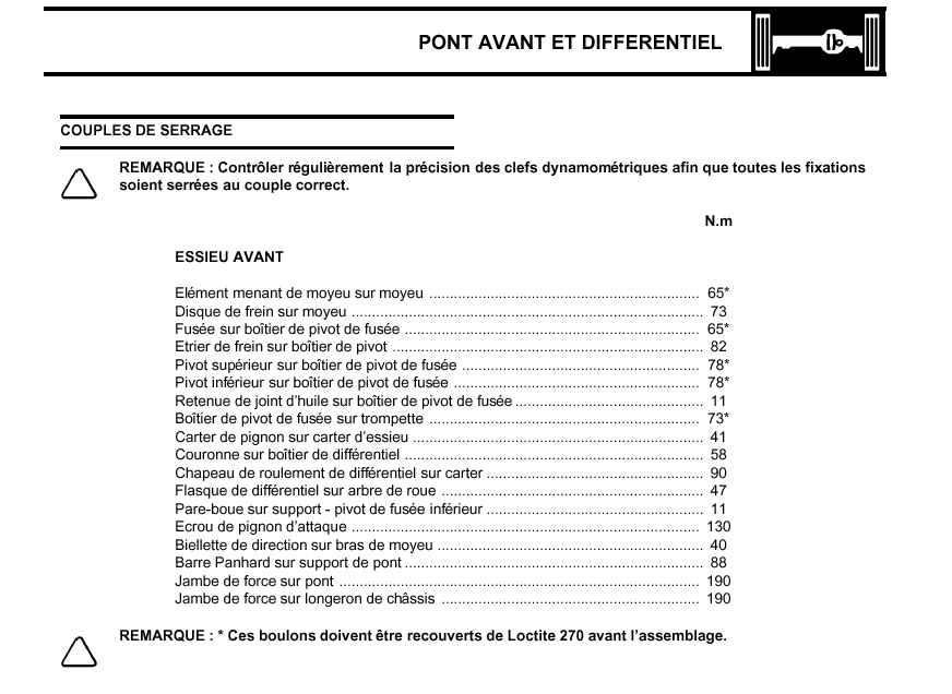

titeuf44 a écrit :Je dois m'équiper d'une clé dynamométrique. Il faut prendre quelle gamme pour pouvoir tout faire sur mon Land? Quel marque faut-il prendre?
Pour la gamme lis ça: Le serrage d'une vis pour les nuls. A partir du chapitre 8 ) et avant pour la culture générale. La marque: Facom
A titre d'exemple, pour ce qui nous concerne ici, les couples de serrage vont de min: 11 Nm à max: 190 Nm. Cela illustre bien la nécessité d'avoir deux clefs, une pour les faibles valeurs inférieur à 20 Nm et une qui monte jusqu’à 200 Nm. Car les deux extrêmes ensemble cela n’existe pas.

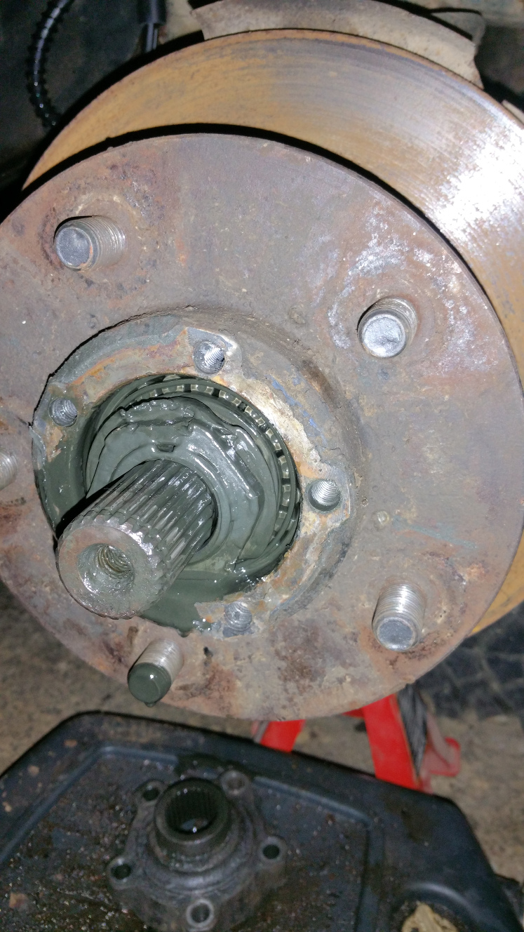

Voici la suite:
J'ai vérifié le jeu axial: à gauche 0mm et à droite 0,200mm.
J'ai démonté les moyeux.
A droite:
La rondelle entre l'écrou de réglage et le roulement était cassée en deux.

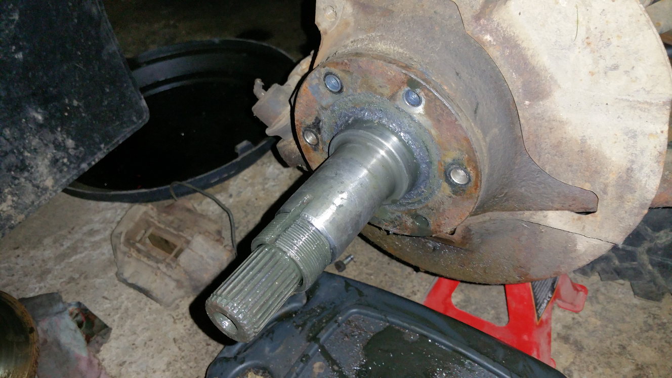

J'ai enlevé les vis de fixation de la fusée mais impossible de la sortir il y a-t-il une technique particulière?
A gauche:
Le roulement intérieur et le joint spi sont resté sur la fusée:
Quelqu'un a-t-il déjà eu le tour?
Faut-il sortir la fusée avec le roulement dessus et l'extraire une fois dans l'étau (en chauffant)?
Mes écrous de moyeux ont été extrêmement difficile à déserrer (obligé d'utiliser la clé en forçant tout au long du filetage). Je mettrai des écrous neufs.
Que pensez vous de l'état des fusées?
Re: Avis demi arbres de transmission AR
Elle est collée, tapote dessus puis fait levier avec un gros tournevis ou un burin pour la décoller du corps du moyeux.
Ne t'embêtes pas elle est morte, laisse le roulement dessus et prends en une neuve. ( AMHA )
Nettoie bien les trous filetés avec un taraud.

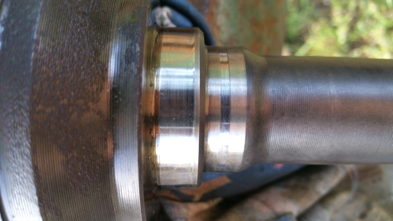

Dead... Tu peux en faire des dévidoirs pour tuyau d'arrosage, car elles sont vraiment beaucoup marquée.
Éventuellement met nous une photo de la portée du joint spi.
La fusée gauche à déjà été bricolée, car la fente de blocage en rotation de la rondelles n'est pas vers le haut.
Messages : 14025
LØLØ a écrit : La fusée gauche à déjà été bricolée, car la fente de blocage en rotation de la rondelles n'est pas vers le haut.
ben.....
Mes fusées arrières n'ont jamais été touchées. J'ai acheté le Def neuf et c'est seulement ce week end que j'ai démonté pour changer les disques.
Et bien aucun des plats pour le blocage en rotations des roudlles d'apuis/frein n'étaient en position haute, alors qu'elles le devraient !
Les méplats de mes fusées d'origines ne sont pas non plus en haut, l'une est verticale tournée vers l'avant, l'autre est en dessous à "et 20" :mrgreen:

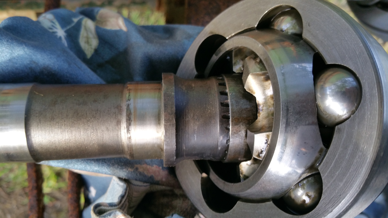

Voici la suite:

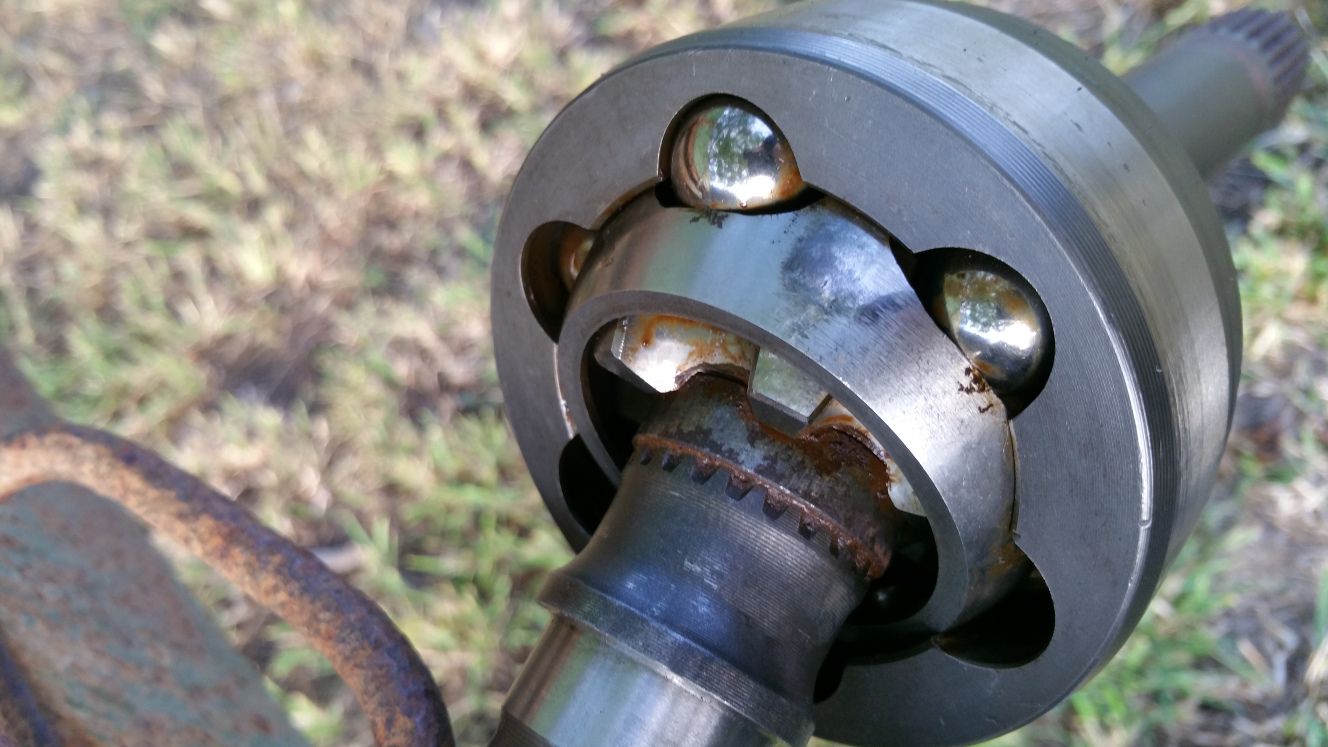

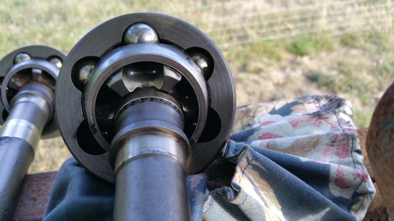

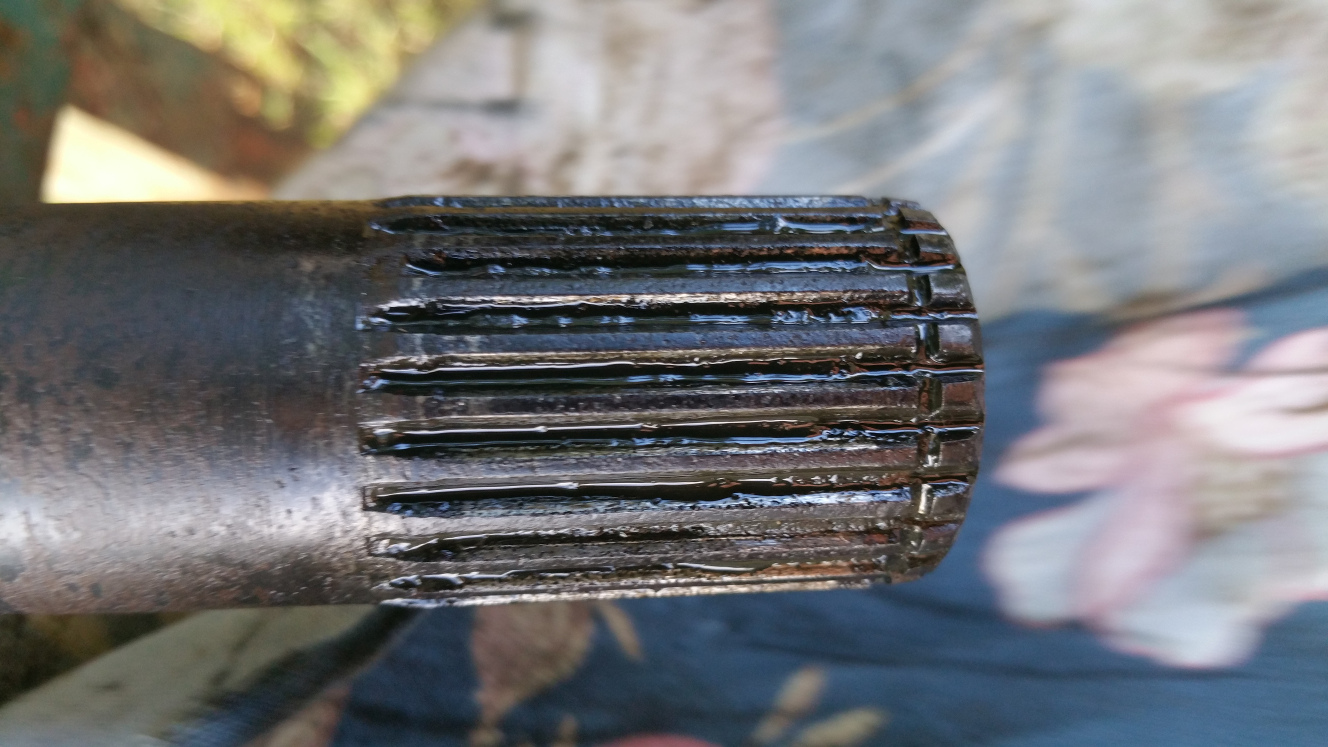

Côté droit: je n'ai pas réussi à sortir les rotules. Avec une barre de ferraille même en tapant dessus en ayant remis l'écrou. Je ne sais pas quoi faire:
Voici l'état de la transmission:
Côté gauche:
Pas de souci particuliers:
Transmission:
La boule:
Pour le moment, je dois changer les fusées les roulements et les joins spi.
J'ai quelques questions:
1-Il y a un léger jeu dans les cardans est ce normal?
2-J'avais déjà commandé les joints spi de boule mais c'est des britpart. Il vaut mieux que j'en recommande d'une autre marque?(Si c'est de la ***** vu le prix je peux en racheter d'autre).
3-D'après vous il faut remplacer les boules?
J'avais effectivement du jeu dans les pivots mais ça peut se régler ça non? Faut-il tout changer (boule + pivot inférieur avec roulement + pivot supérieur?
Merci a tous
Messages : 14025
Re: Remise en état transmission def 90
Titeuf44 a écrit : 1-Il y a un léger jeu dans les cardans est ce normal?
Je ne connais pas le jeu acceptable dans les joints homocinétiquesn donc je ne pourrai pas répondre.
Mais tes cannelures ne semblent avoir une usure acceptable et ton joint homocinétique avec de la corrosion, chnage le.
Je m'en méfierai, c'est tout ce que je peux écrire.
Les photos de la sphère démontée montrent que cette sphère doit être chnagée.
Oui cela se régle, mais vu la sphère, change et n'essaie pas de rattraper le jeu.
