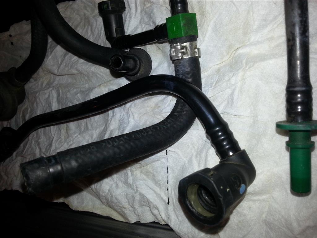

10 euros en casse auto pour une grosse brassé de durites avec plein de connecteurs petits et gros modèles, des T.... (origine 406 HDI, 407, Xantia HDI...) et des porte-filtres GO :big109 a écrit :bsr, as tu une référence de ces connecteurs ou comment se les procurer ??

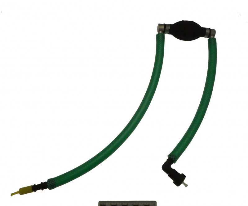

Evidemment pour la poire d'amorçage (visible à gauche sur ce moteur Peugeot) vu l'utilisation et le coût de 9 euros il vaut mieux mettre du neuf :
Sinon les accessoiristes vendent le kit d'amorçage du DEF TD4 un peu plus cher que chez Peugeot !
Exemple : http://www.best-of-land.com/boutique/pi ... 130-bol444

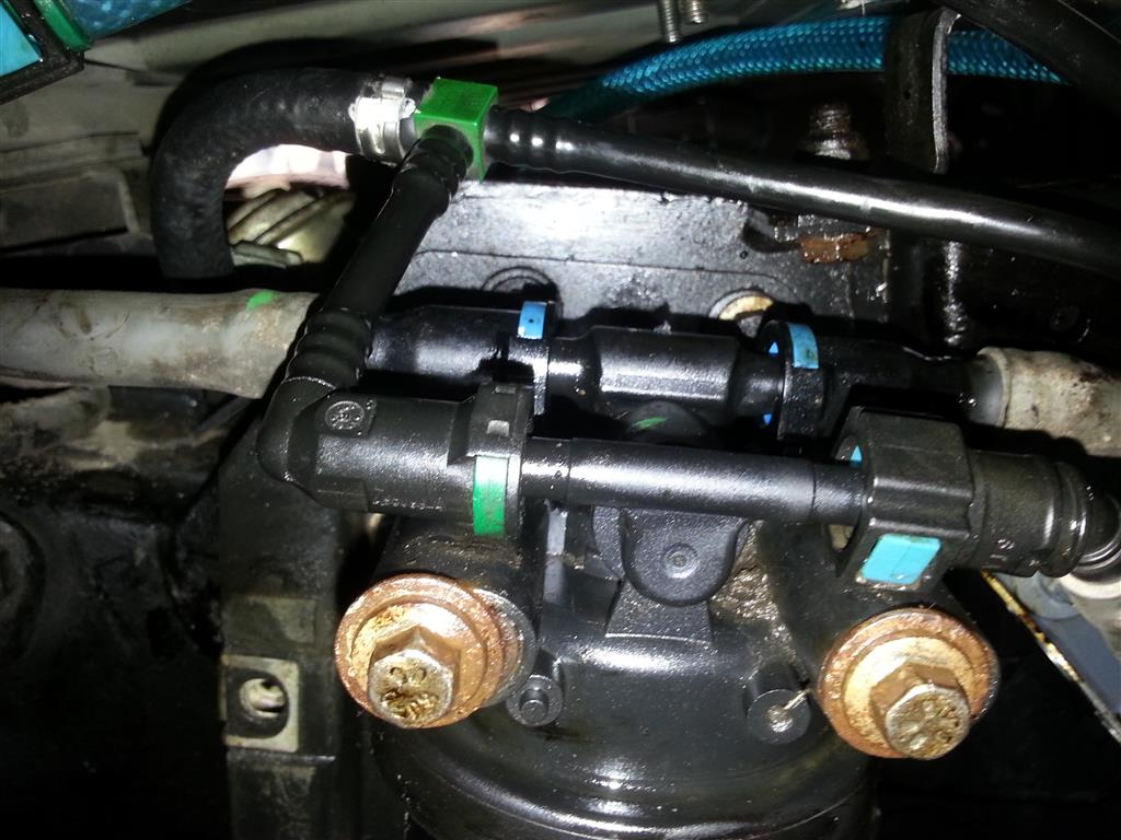

Gros plan sur les nouvelles durites et leurs connecteurs + T de raccordement :
Re: Fonctionnalités support de filtre à gasoil DEF TD4
Cette solution "piquée à PSA" est en fait fiable (aucune modif faite sur leur circuit) et dépannable facilement vu que c'est plug and play
En cas de fuite les deux durites du DEF sont reconnectées en 15 secondes comme le montage d'origine du DEF et les autres durites venant du réservoir 2 pareil

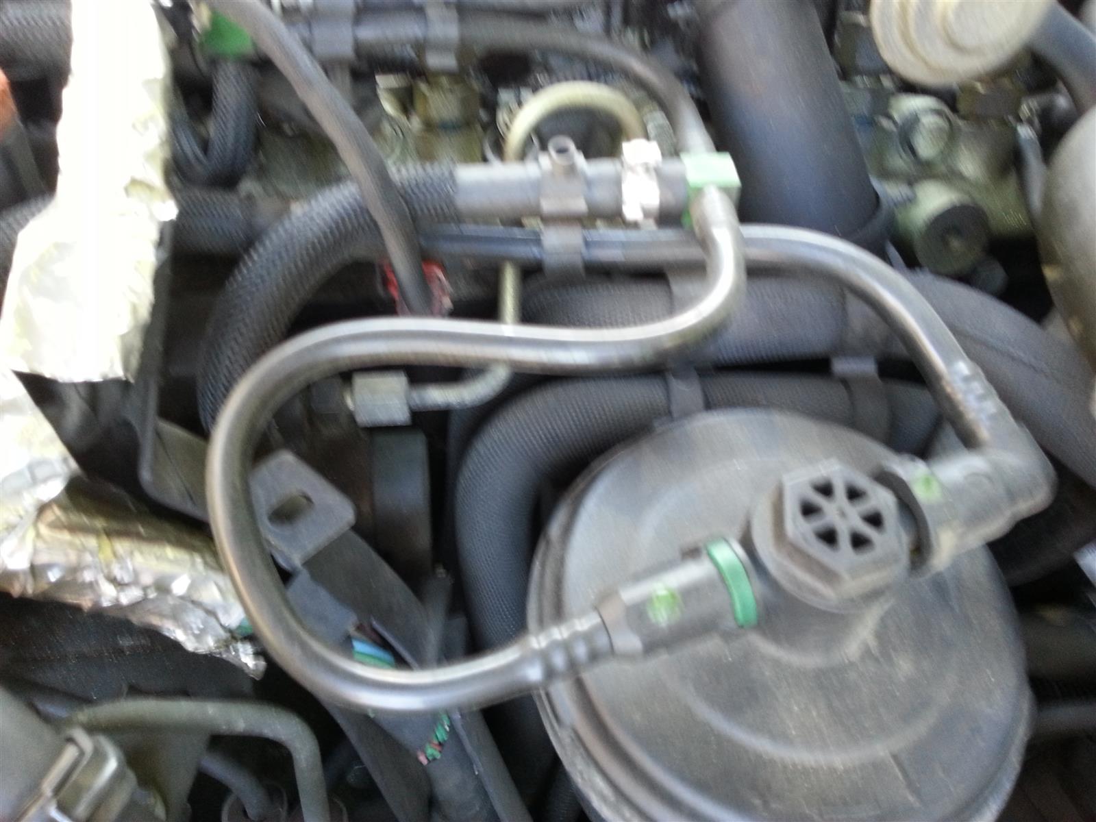

Le T (en vert au mileu) est ses connecteurs sur le moteur HDI Peugeot :

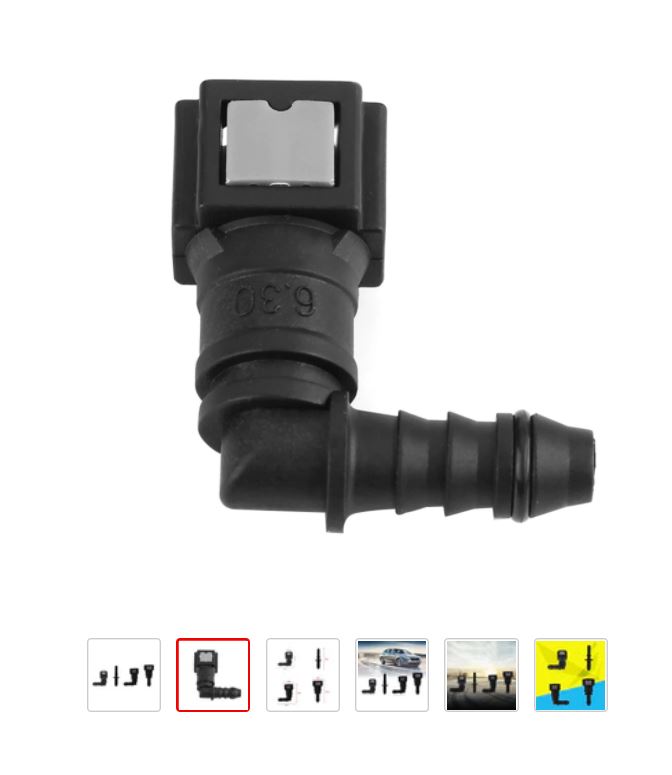

Il existe des connecteurs rapides GO qui acceptent une durite classique montée avec un collier serflex ; voir là :
https://fr.aliexpress.com/item/32875038 ... lsrc=aw.ds
