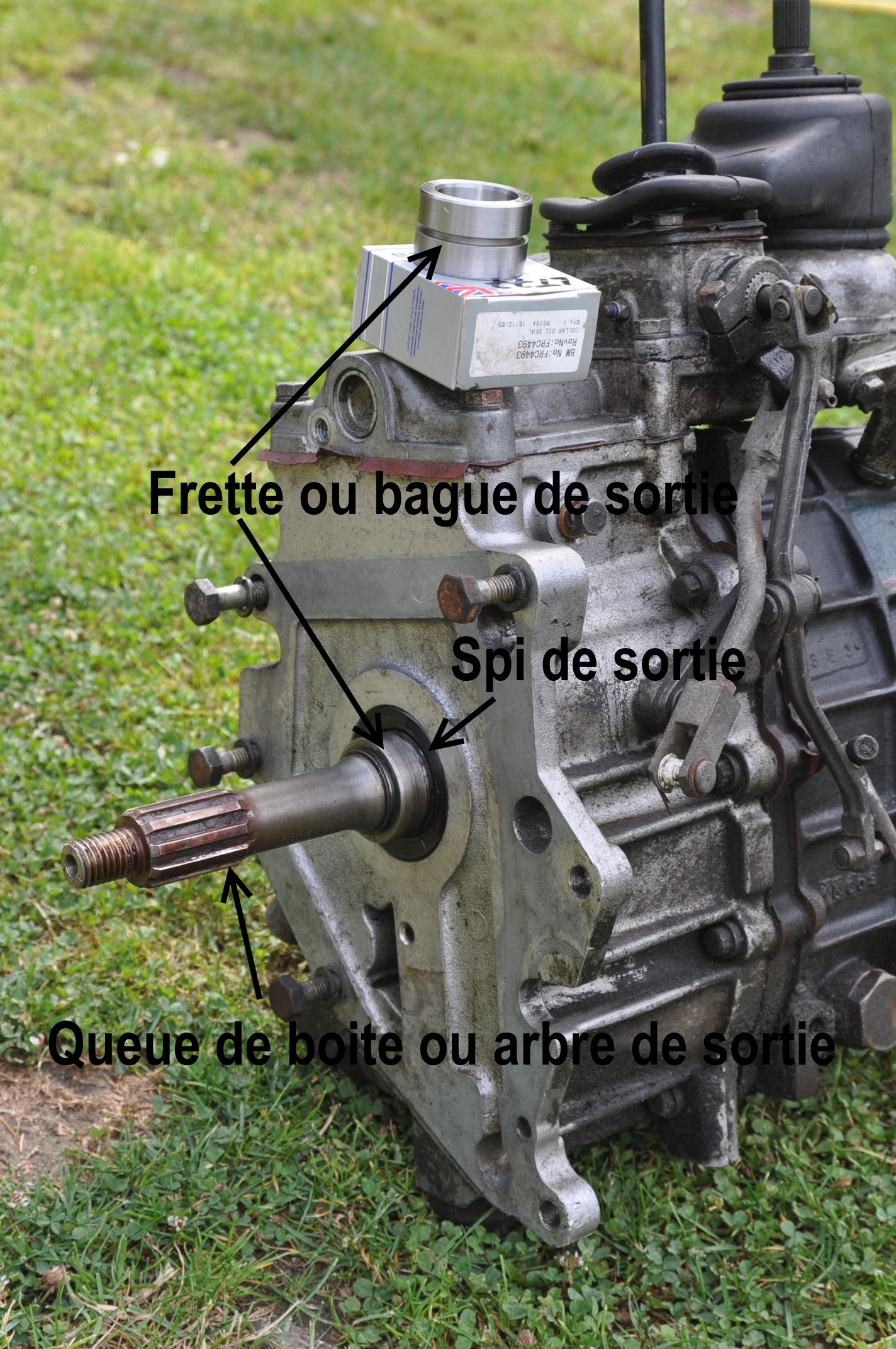

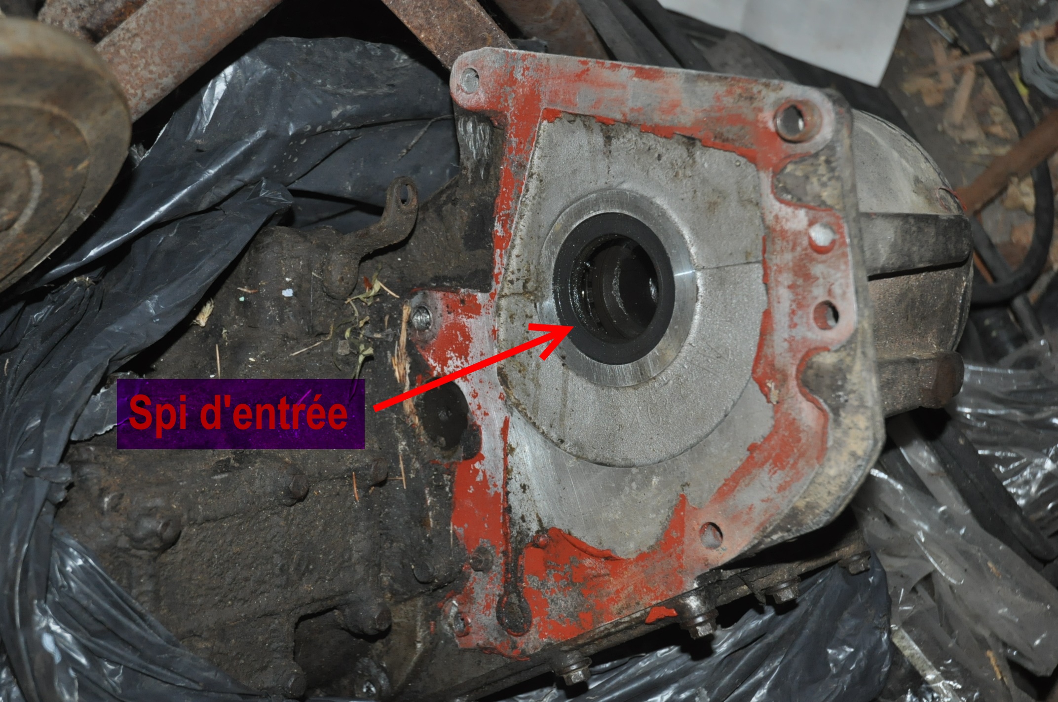

Non il n'y a pas de joint juste des spis un coté boite et un coté transfert, par contre se qui se produit très facilement, si on ne fait pas gaffe, c'est une détérioration du spi coté transfert, en butant dedans avec la queue de boite ou en étant trop de travers lors du re-assemblage, il suffit d'une fois malencontreuse pour que cela pisse.

tu pourrais m'en dire plus sur ce joint spi (son emplacement exact) et tu entends quoi par queue de boite ?

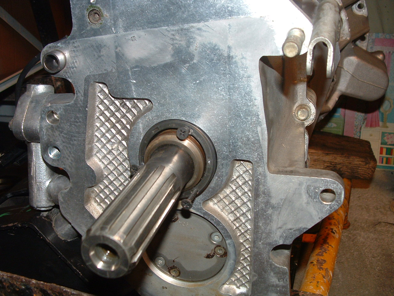

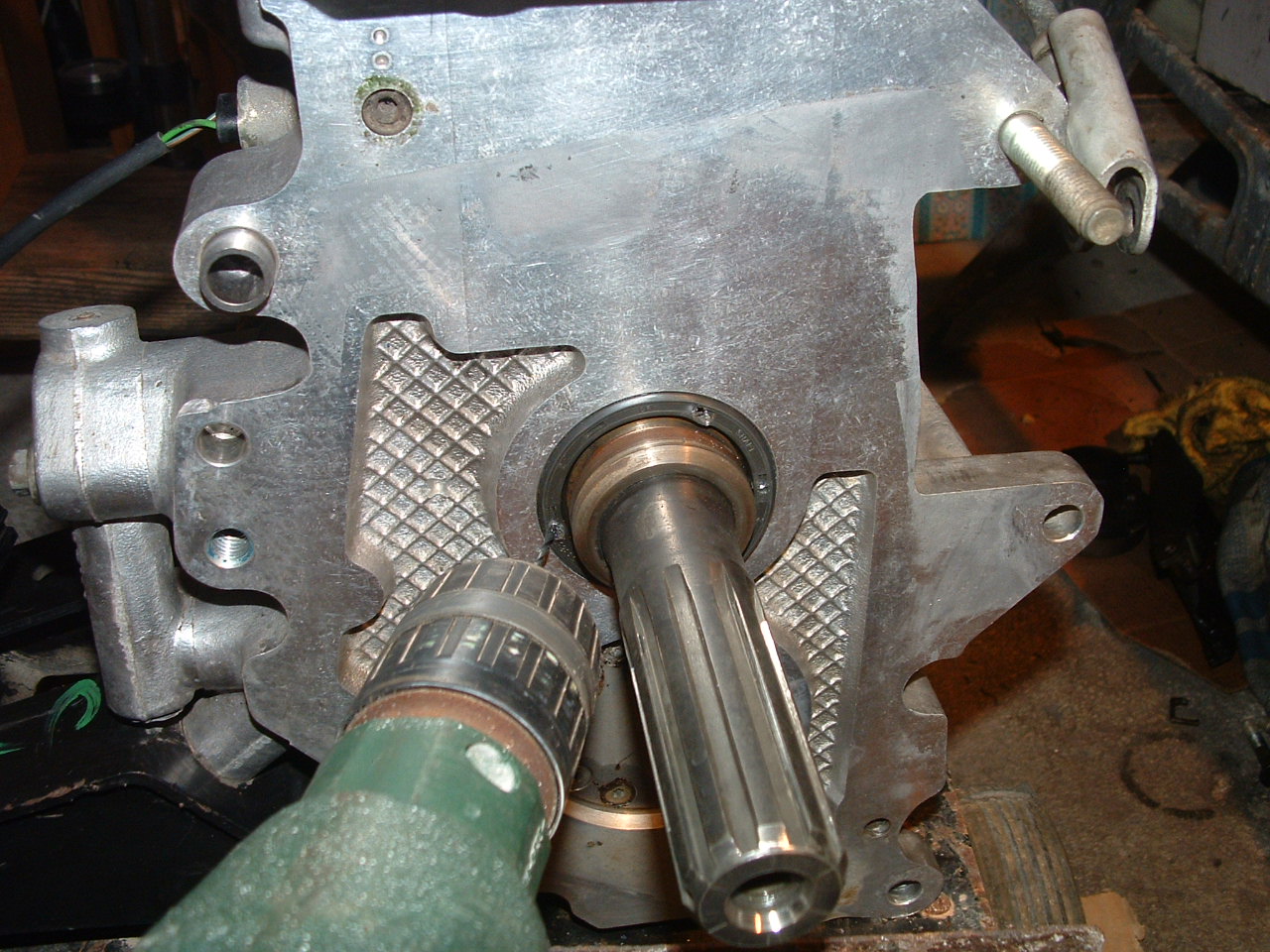

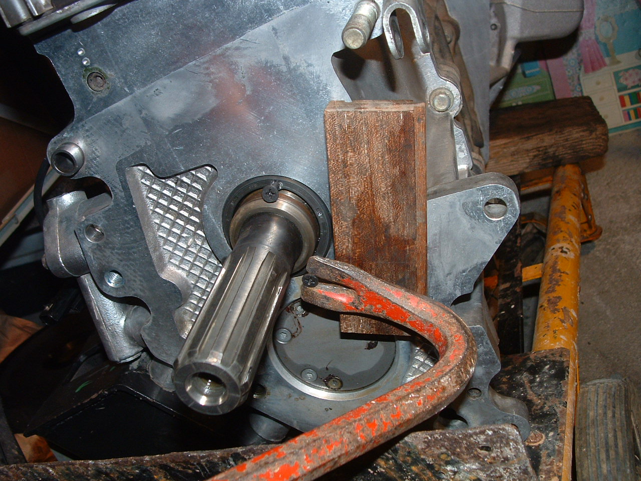

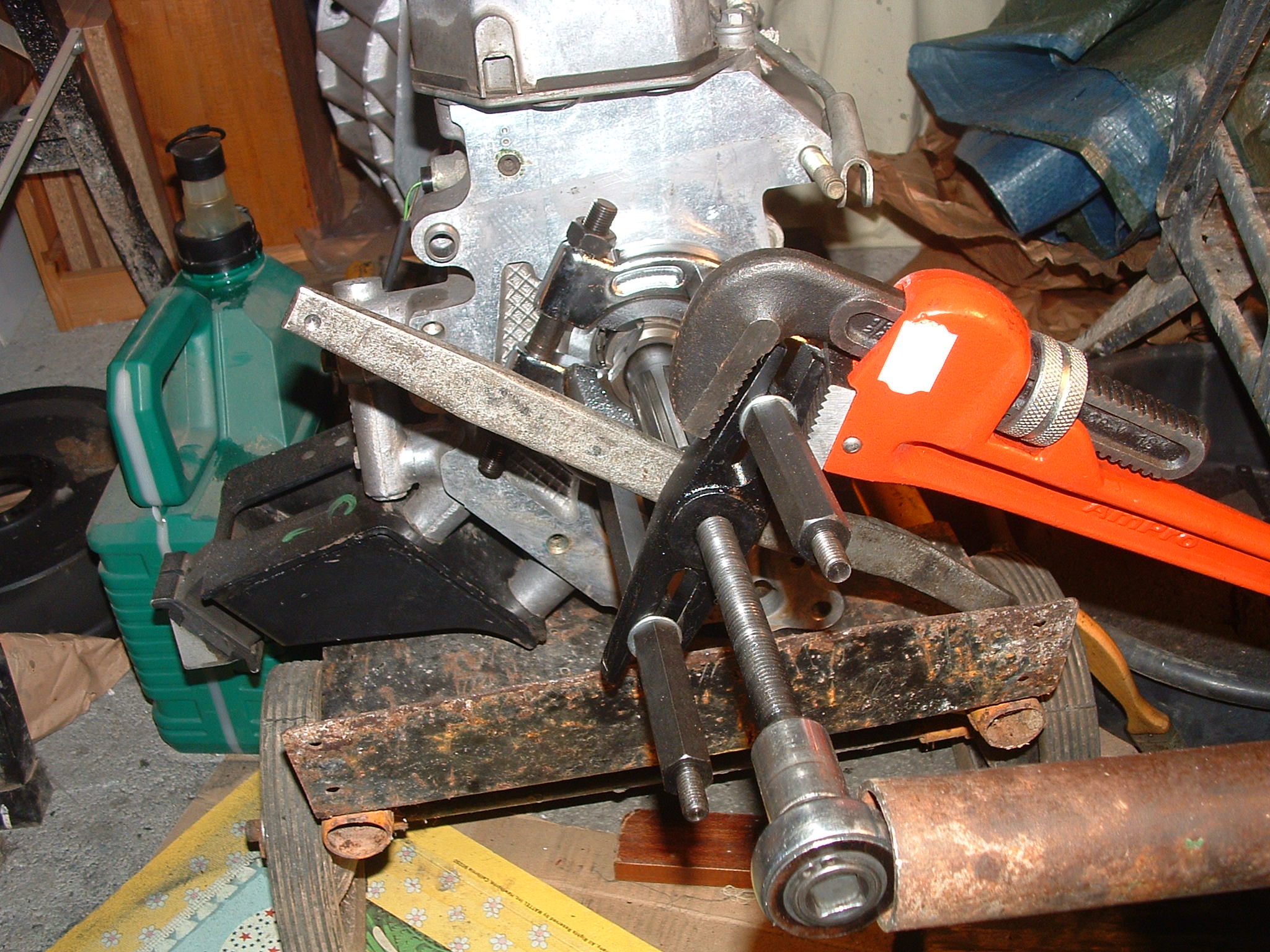

pour déposer le joint: percer DELICATEMENT 3 petits trous dans la flasque du joint visser 3 vis parker extraire le joint en tirant petit à petit sur les vis avec un pied de biche vérifier l'état des 2 portées, si en mauvais état, remplacer la bague A+philippe197 a écrit :tu pourrais m'en dire plus sur ce joint spi (son emplacement exact) et tu entends quoi par queue de boite ?

Promis au millimètre près...philippe197 a écrit : tu pourrais m'en dire plus sur ce joint spi (son emplacement exact) ...
Pas grand chose, je suis sourd de ce coté là.et tu entends quoi par queue de boite ?
Hum...m'étonnerai, ça, n'a pas grand chose a voir avec une boite R380 et une boite de transfert LT230, quoi que, en poussant la métaphore un peu loin, pourquoi pas.désolé pour toutes ces questions, c'est la première fois que je fais ça
Il y a une fonction recherche sur le forum, tu trouveras en l'utilisant de très nombreuses réponse a un questionnement de base.
Pour la boite de transfert, tu as tout avec le vocabulaire associé et illustré par de très nombreuse photos sur l'Autopsie d'une LT230T tu y accèdes en cliquant sur les mots en bleus lorsque la main avec l'index apparait à la place du curseur lorsque tu passes dessus.
NB: ce que Nanard a appelé bague double portées, c'est ce qui j'ai nommé frette FTC4021. Il faudrait que l'on conversent avec des références, ce serait beaucoup plus clair non ? Une chose une référence voir deux peut-être trois d'ailleurs bref peut-être pas finalement.

Oui, et généralement elle est à remplacer par une neuve après chaque intervention sur la boite, car elle est souvent abimée par le démontage. En cas de fuites, il faut changer les deux joints spis, celui de la boite et celui du transfert. La frette doit y passer, si elle est démontée ou usée.la FTC4021 elle se monte indifféremment sur la LT77 et sur la R380 ?

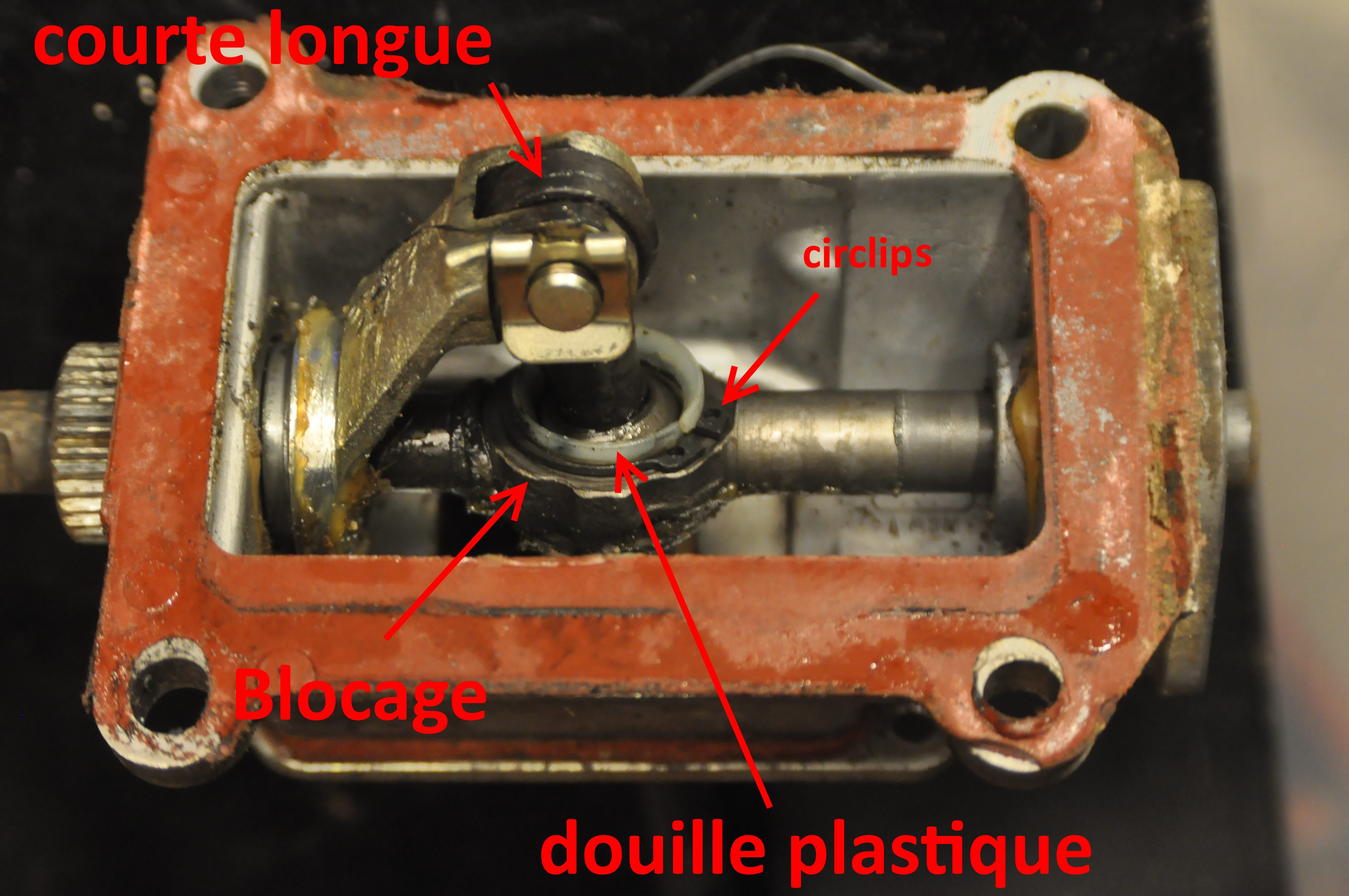

- Messages : 6211
Re: problème compteur suite changement BT

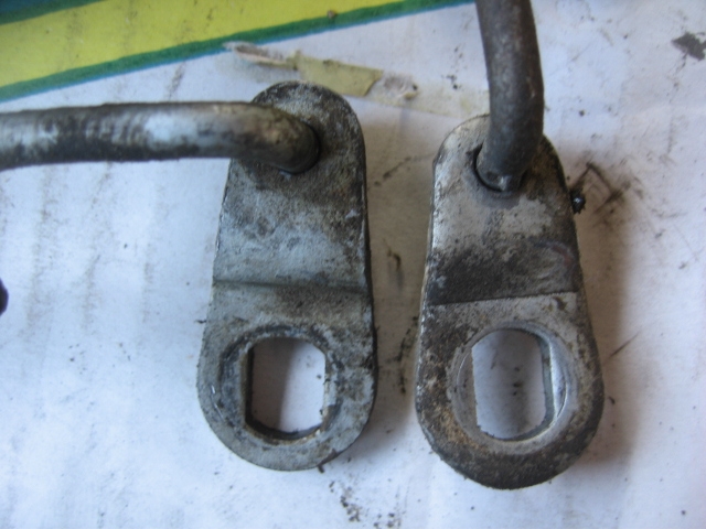

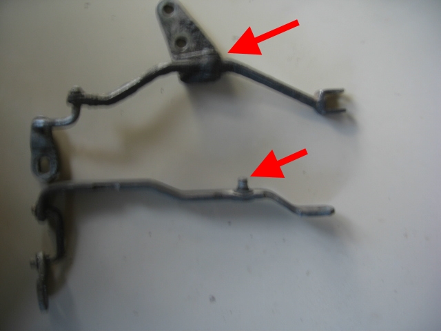

cela dit quoi a ce niveau là, tu n'aurais pas trop de jeu dans la tringlerie ? Ou bien les méplats qui serait usés: Contrôle bien la tringlerie, si elle a été reprise d'une boite sur l'autre, il peut y avoir une légère différence ouusure qui générerait un petit soucis: A+

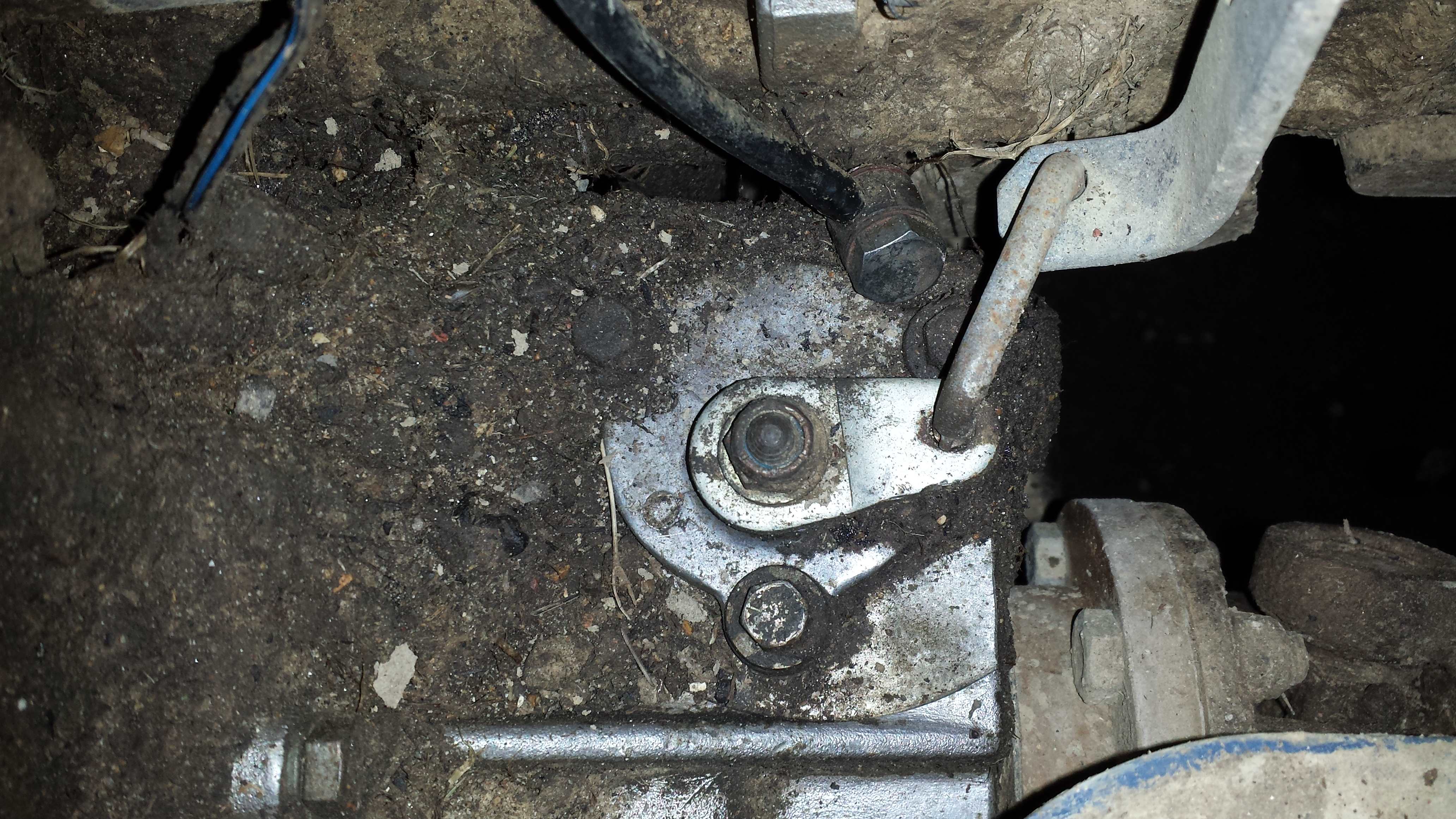

il n'y a aucun jeu au niveau du méplat et de la tringlerie, j'ai l'impression que ça vient du levier en lui même (dans l'habitacle).
Nous avons fait plusieurs essais et je sais que le crabotage fonctionne lorsque je l'actionne à la main, le voyant s'allume correctement.
En fait le levier à un jeu énorme de droite à gauche et ne génère que peu de mouvement dans la tringlerie, ce qui ne permet pas de bloquer ou débloquer directement avec le levier
Je ne sais pas si j'arrive à me faire comprendre
le le vier de l'habitacle est relié comment à la BT ? je n'aurais pas tordu un truc en soulevant la BT ?

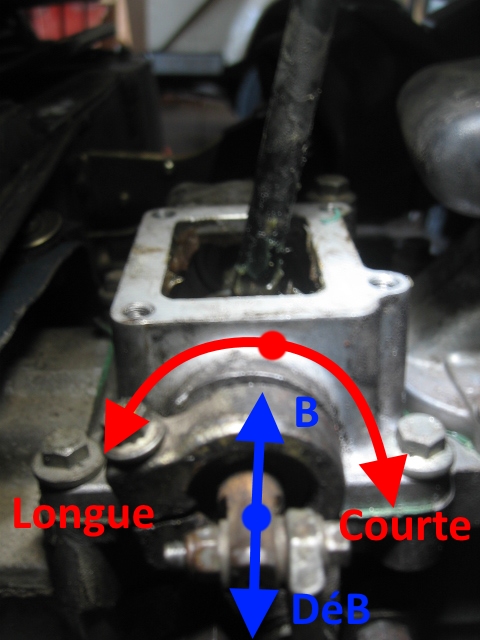

- Messages : 6211
Salut,philippe197 a écrit : Le levier de l'habitacle est relié comment à la BT ? je n'aurais pas tordu un truc en soulevant la BT ?
Pas la tringlerie, mais tu as dis qu'elle était bonne, deux modèles. Mais si l'axe de pivotement central n'est pas fixé, cela peut engendrer le problème. La partie courte longue fonctionnant correctement, on laisse de coté la partie rotation de l'axe. Pour le blocage du différentiel central c'est le déplacement latéral de l'axe qui compte, il y a la possibilité qu'a l’intérieur, tu ais perdu un clips, ou c'est la douille plastique qui est usée ou cassée : D'où peut être le jeu excessif, qui fait que cela ne pousse ou ne tire pas assez sur l'axe. Pour mémoire la position du levier: Voir également dans le thème Autopsie d'une LT77 les photos 39; 40; 41 et les explications associées, il y a un ressort plat de verrouillage, qui dans ton cas est peut-être cassé ou démonté, ce qui te donne l'impression d'un levier lâche en latéral.
