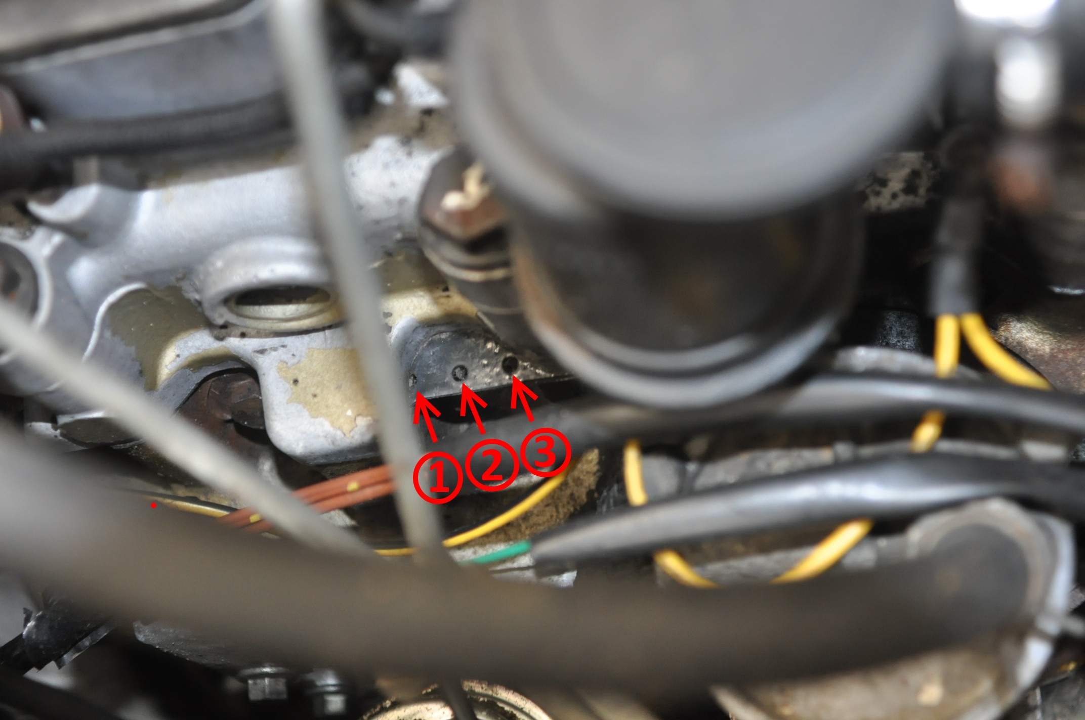

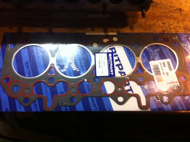

Avant d'acheter ton joint de culasse, contrôle le nombre de trous de celui ci.
Sur la photo, il s'agit d'un trois trous, les trous de façon courante vont de un à trois.

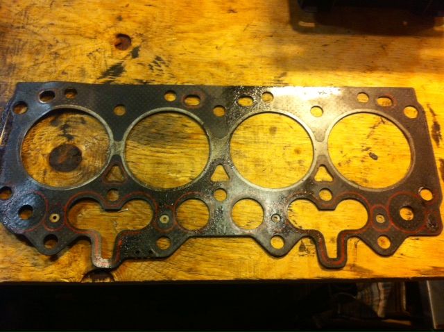

Si tu peux nous mettre une photo de ton joint de culasse ?

Voila les photos des joins .
