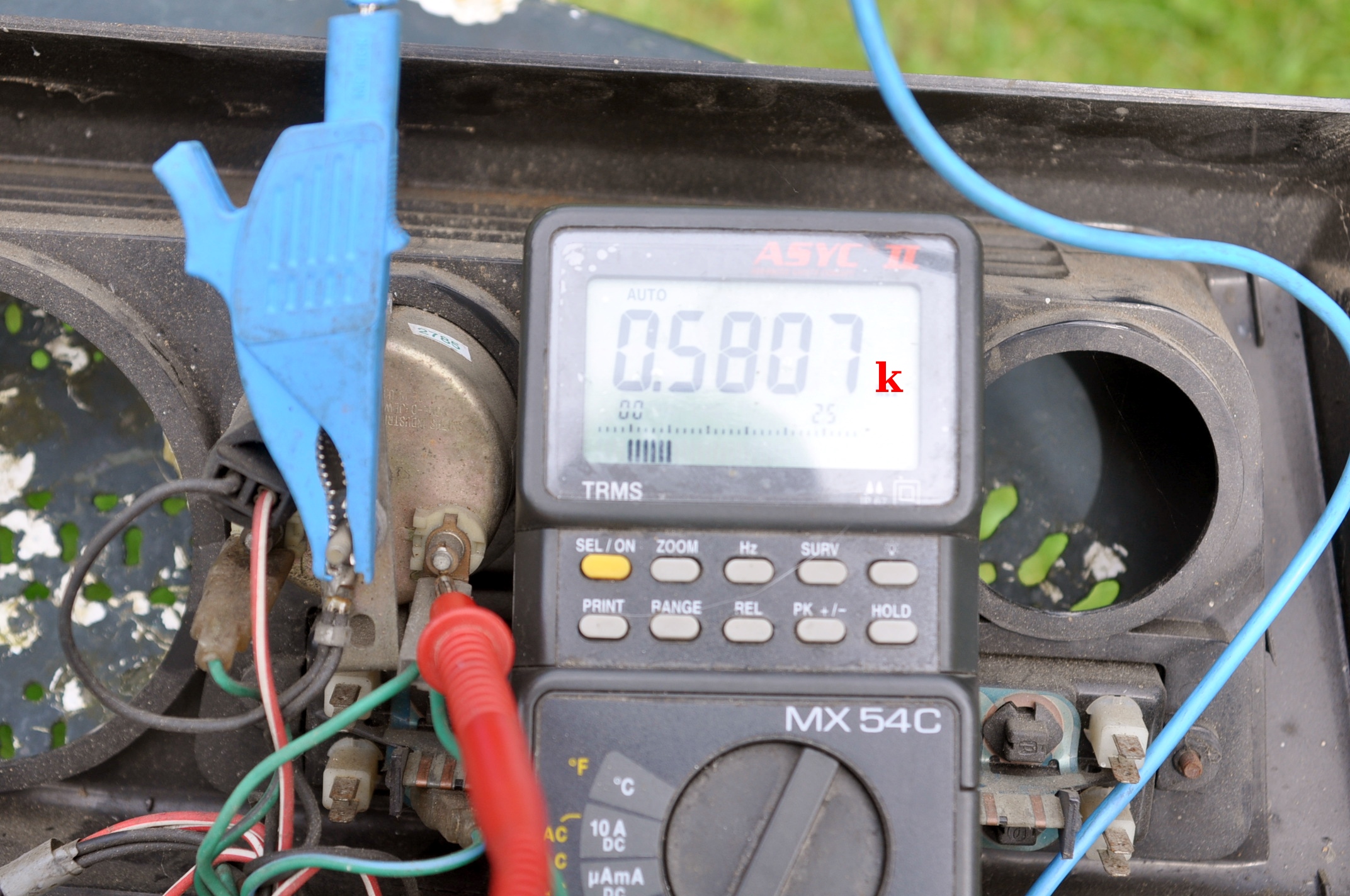

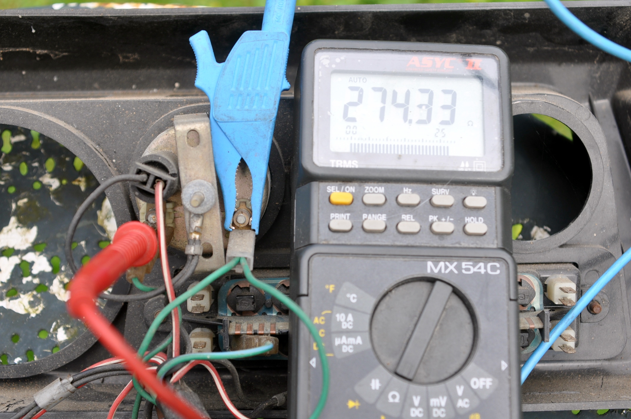

Re: A droite toute mano de jauge à carburant def 200
Des mesures fraiches du jour sur un mano de carburant prises sur un autre que celui utilisé pour l'inter sur la jauge+mano à la loupe :
Mesure entre masse et 1 = 311 Ω (R1m)
Mesure entre masse et 2 = 580 Ω (R2m)
Mesure entre 1 et 2 = 274 Ω (R12) Apparement cette mesure est compatible avec la tienne.
A ton avis est ce que la tige fileté de ton mano fait bien masse ?
Quand tu fais le relever en tension ton alimentation, tu la places comment ? entre masse et 1; ou entre masse et 2; ou entre 1 et 2 ?

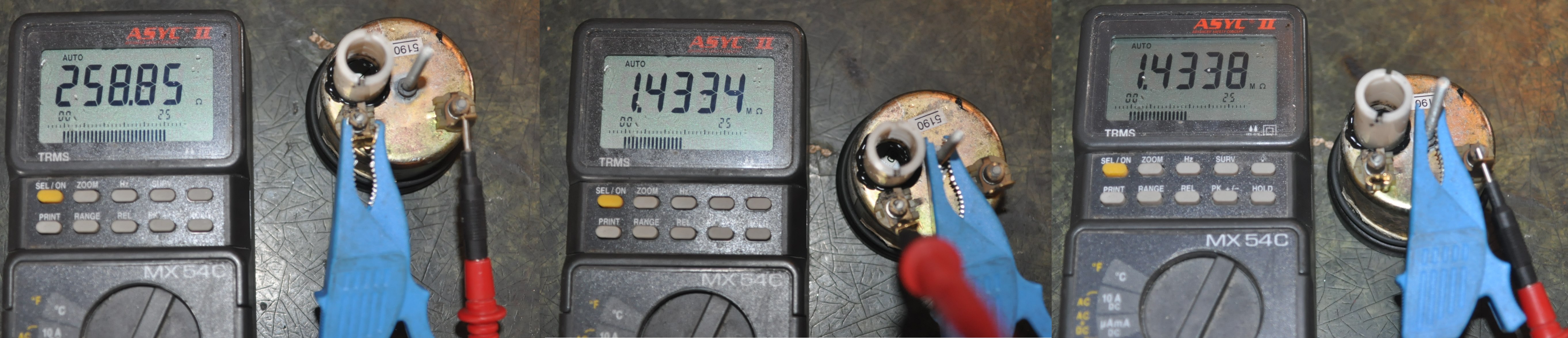

willy95
Messages : 100
Enregistré le : 18/10/2011 11:09
Message non lu par willy95 »
alors nous avons le meme mano meme ref c est deja ca
je viens de mesurer
1 et masse 1.42 Mohms ????
2 et masse 1.42 Mohms ????
1 et 2 260 ohms
ce qui ne correspond absolument pas a tes valeurs j ai une resistance de folie sur mon mano
Never stop exploring
Il y a un problème de masse sur ton mano, car 1,42 MΩ, on peut considérer ça comme un isolant. Deux fois la même valeur en entrée et en sortie, il y a clairement un problème. Sa masse en interne est déconnectée, dessertie, coupée, cramée, oxydée... Pleins d'hypothèse possible sur la cause.

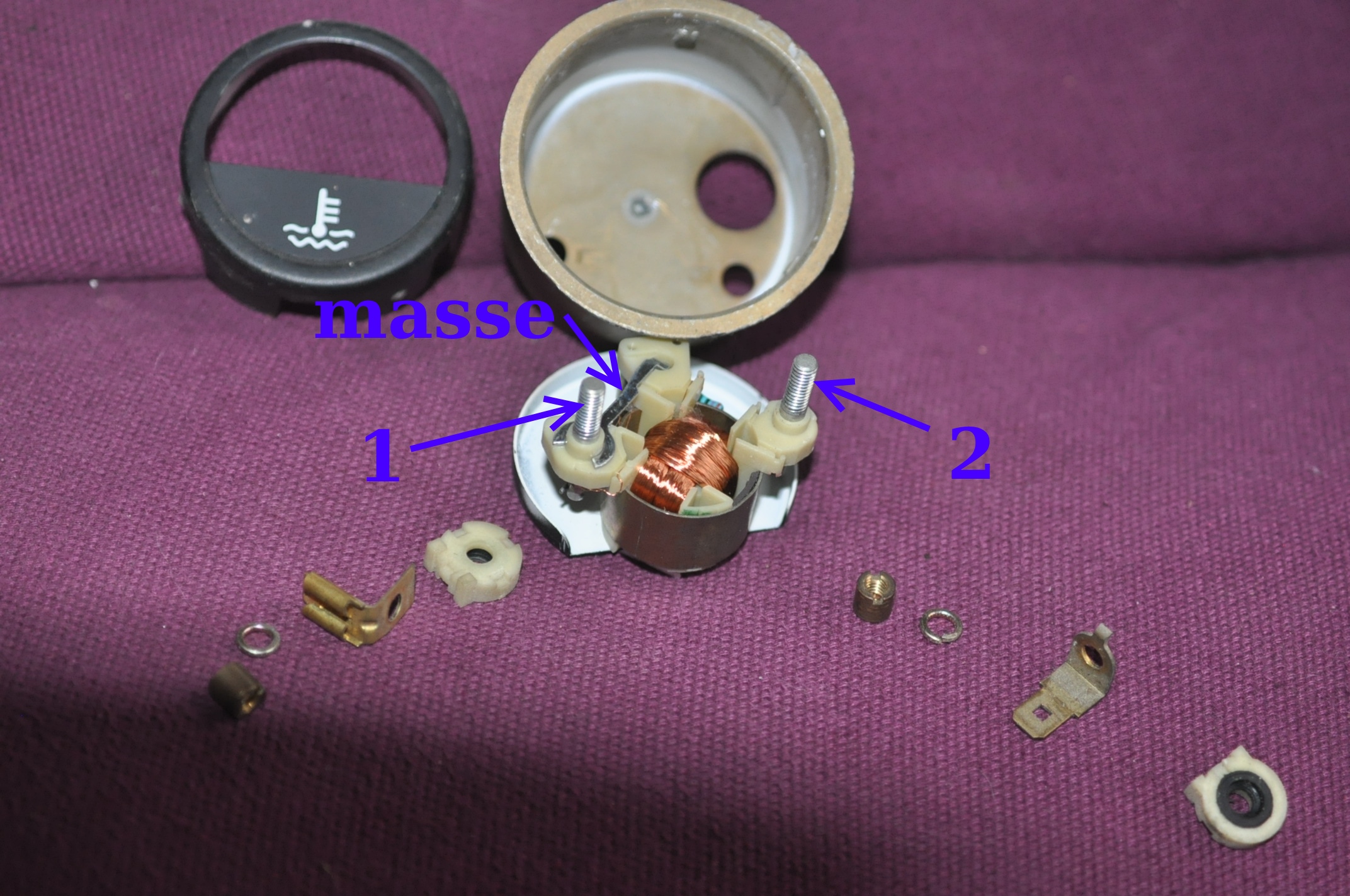

Bon, soit un galvanomètre de température ouvert, a tout hasard, j'y ai jeté un œil, et là bingo! Tu as certainement un problème de liaison de masse interne.
La masse s'effectue par pression de l'écrou de la vis de la cosse 1, donc je te propose la démarche suivante:
Tu démontes l’espèce d'écrou de la cosse, tu mets un coup de bombe spéciale contact, sur le filetage, histoire que le produit rentre dedans, pas 25 litres, un petit pschitt suffit, puis tu remontes en serrant bien et tu refais la mesure voir si la masse passe.
Au passage, des mesures, cela de permet de comparer les valeurs entre les deux manomètres.Donc là c'est un mano de température d'eau PRC3106,date de fabrication 48 me semaine de 1985.
R12=290Ω
R1m=194Ω
R2m=484Ω
On peut voir deux résistances l'une de 26Ω en série sur la sortie 2 et l'autre de 1,6kΩ en parallèle avec l'un des enroulement du galvanomètre et la sortie 1... Bref, tout ça mérite un relevé de schéma.
Un manomètres d'occase, ce n'est pas un soucis, mais avant essais de réparer le tiens comme décrit précédemment et dis nous tout.
La procédure en photo, il faut mieux je pense ne pas démonter les deux plots simultanément mais laisser le 2 bien serré pour intervenir sur le 1.
Pour mettre le produit spécial contact (pschitt) il faut démonter la cosse, puis la remonter dans l'ordre inverse en respectant le positionnement de tous les petits ergots de blocage en rotation.
En temps normal, il y a le support de la douille d'éclairage devant la cosse, ne cherche surtout pas à la démonter en la dévissant, car la partie verte a l’intérieur est complétement cuite avec la chaleur de l'ampoule, et cela casse comme du verre, et après la petite coque verte se balade à l’intérieur, et tu ne peux plus faire tenir la douille de l'éclairage dans le mano car la partie blanche n'est plus fixé ni fixable. Car cela est monté avant la mise en place du galvanomètre et le sertissage de la vitre.

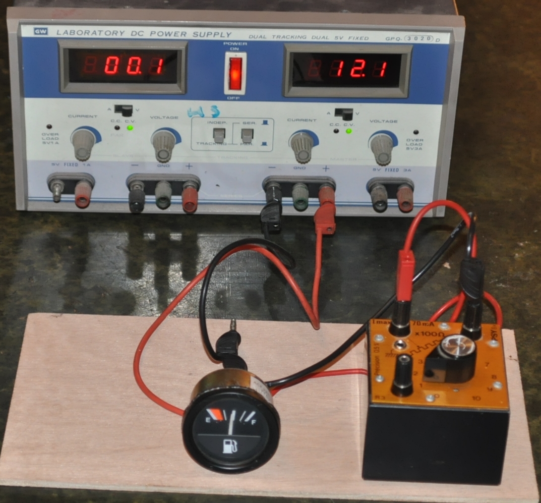

Un petit banc de mesure, ou une seconde vie en labo pour le mano de Willy. Une alim 12V; une boite à décade x100Ω et 4 fils deux pour la masse un pour le +12 V borne male ou 2 du mano et un pour la borne femelle vers la pseudo sonde constituée ou simulée par la boite à décade. Ou pour faire simple, comment tester un mano de carburant, sans carburant. :sm27:
Première série de mesures sur le mano PRC7313. On part de 400Ω et on fini à 100Ω, pour passer de E (Empty) jusqu'a mi réservoir.
Deuxième série de mesures ne trouvant plus la boite à décade X10Ω, je la remplace par un chapelet de résistance de 15Ω en série, afin de continuer les mesures jusqu’à F (Full). en repartant de 90Ω; jusqu’à 15Ω valeur minimum a partir de laquelle le réservoir est plein.
On peut remarquer que la progression de l'aiguille sur cadran, n'est pas proportionnel à la valeur Ohmique, en effet on peut constater qu'il faut 300Ω pour parcourir la première moitié du cadran et seulement 100Ω pour la deuxième moitié, ce qui justifie la forme de la bobine de la résistance variable de la jauge, qui au passage fait 360Ω
Un test pour faire plaisir à Willy, et confirmer le diagnostique de la mauvaise masse au mano de carburant. On devrait avoir l'aiguille au milieu mais avec la masse débranchée, on est à Fond . :wink:
Par curiosité tant que nous y sommes, des mesures de courant, il consomme le bougre, de 25 à 41mA environ, selon l’état de remplissage.
