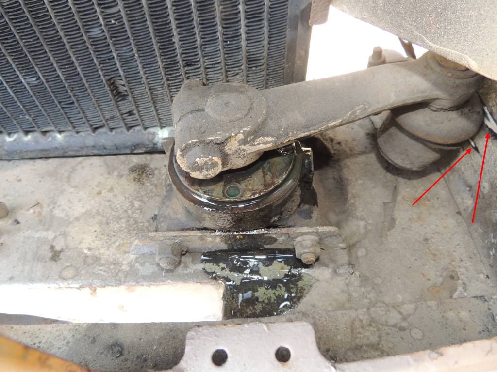

Suivant vos conseils, j'ai remis de l'huile dans le renvoi, il était plein.

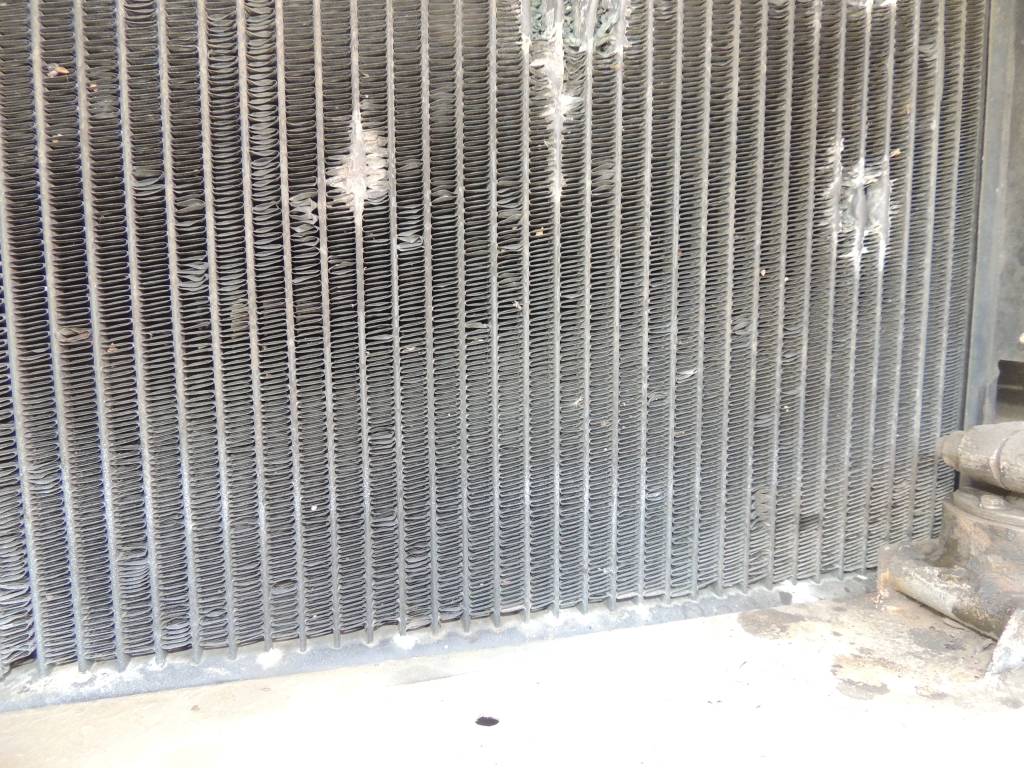

Cela m'a permis de voir des fuites dans le bas du faisceau du radiateur et de voir qu'il a été rafistolé a plusieurs reprises.
Le boitier de direction fuit.
J'ai complété le niveau.
J'ai désséré la vis de réglage de coté. Je l'ai resserré à la main et serré le gros contre écrou. Je ne sais pas si c'est la bonne procédure mais depuis la direction est bien moins dure. Comment cela se règle t il ?
J'ai levé le pont avant et tout gigoté et tous sens.
Pas de jeux aux roues.
Par contre les barres de direction ont du jeux dans les rotules.
Je vais commander un kit ''Heavy Duty Steering Rods for all Series inc ball joints'' cela doit être l'ensemble complet par contre je ne sais pas si il y aura les graisseurs sur les rotules.
Une des rotules frotte sur la carrosserie, sur l'aile au niveau du renvoi.

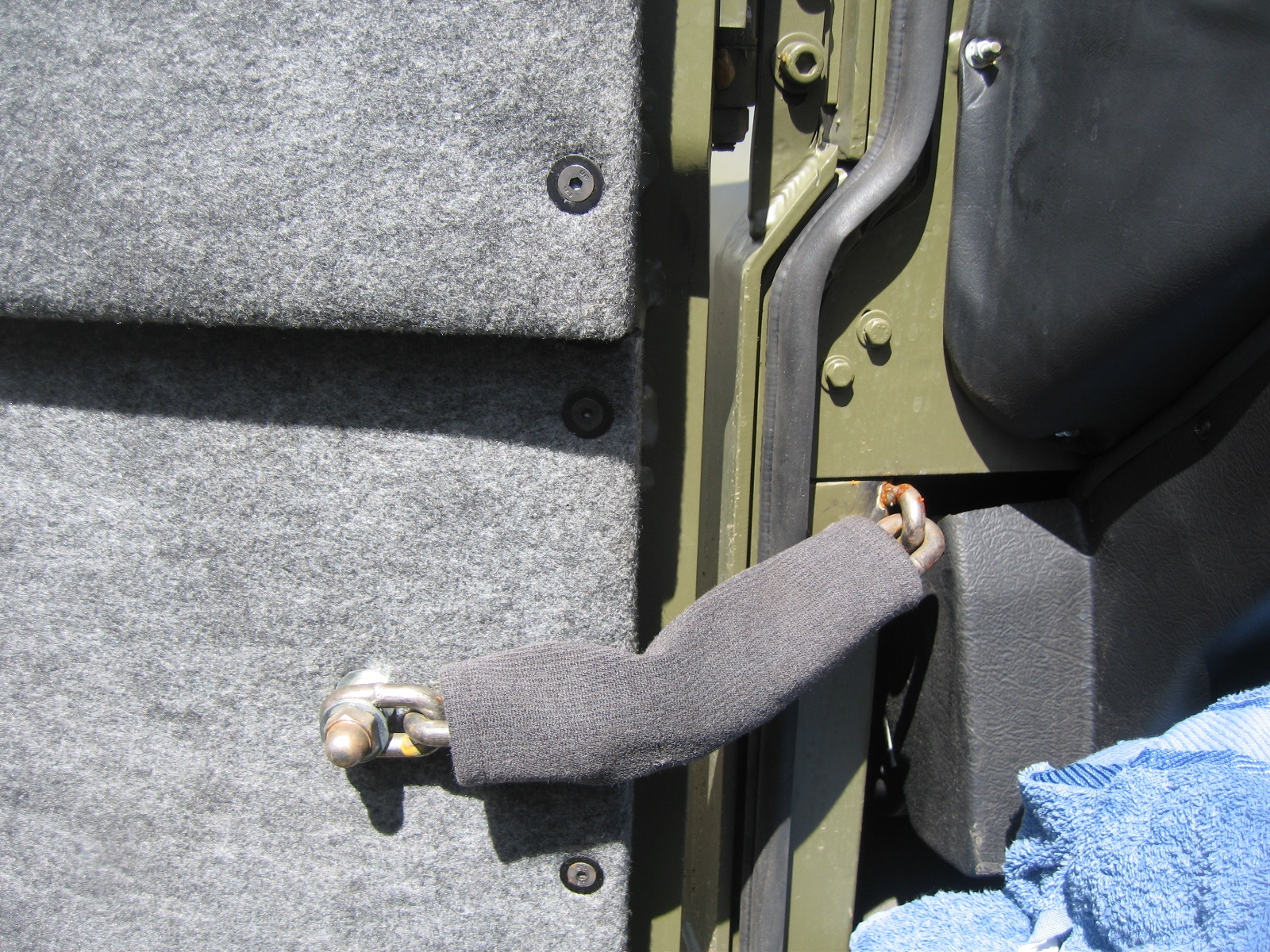

rrquebec a écrit : Je vais devoir bricoler quelque chose.
rrquebec
Messages : 1146
Localisation : Québec
Re: Projet kuujjuaq
Message non lu par rrquebec »
Merci pour la photo.
Génial et trés simple
La garniture de portiere me plait bien.
Tu as une photo de la garniture complète ?
Un tissus sur du contreplaqué ?
J'aimerai en mettre une de ce style

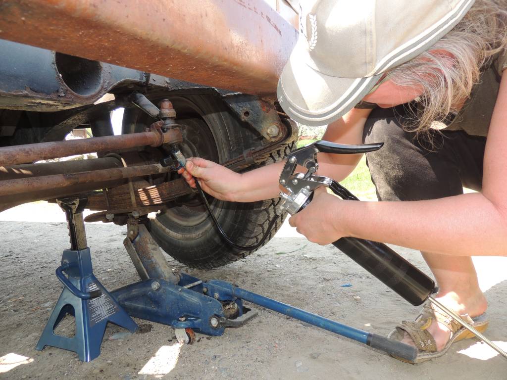

On a fait un peu de mécanique, appris à graisser, à vérifier les niveaux, à vidanger...
