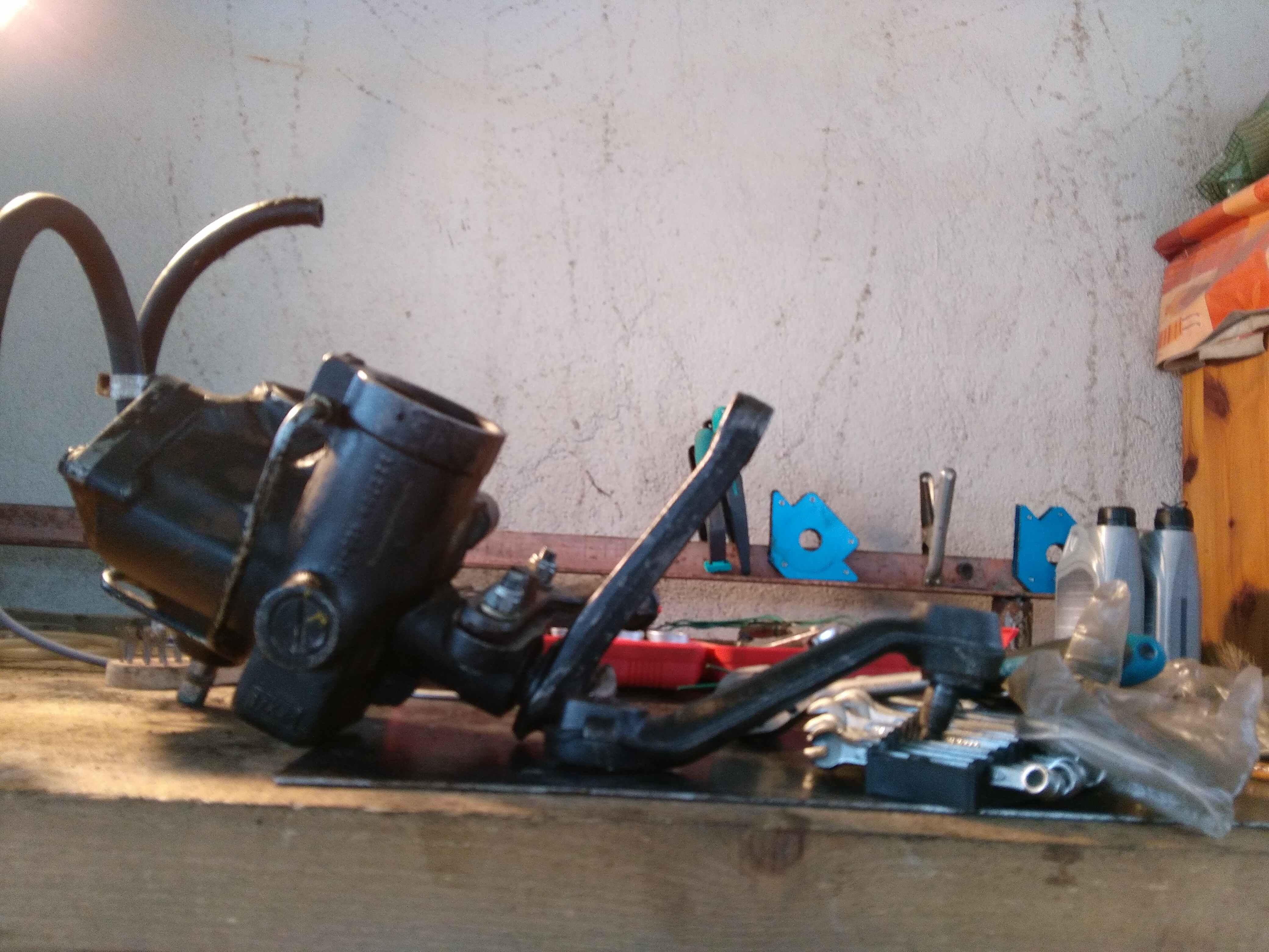

J'ai démonté la pompe et le boitier de mon disco pièce et de mon disco roulant et fais l'échange
par
. J'ai préféré changer aussi la pompe car comme avec l'autre j'avais parfois roulé avec un déficit en liquide quitte à démonter autant le faire.
Whaou, il y a du boulot, j'ai mis deux jours avec les pépette,j'ai qu'une voiture.

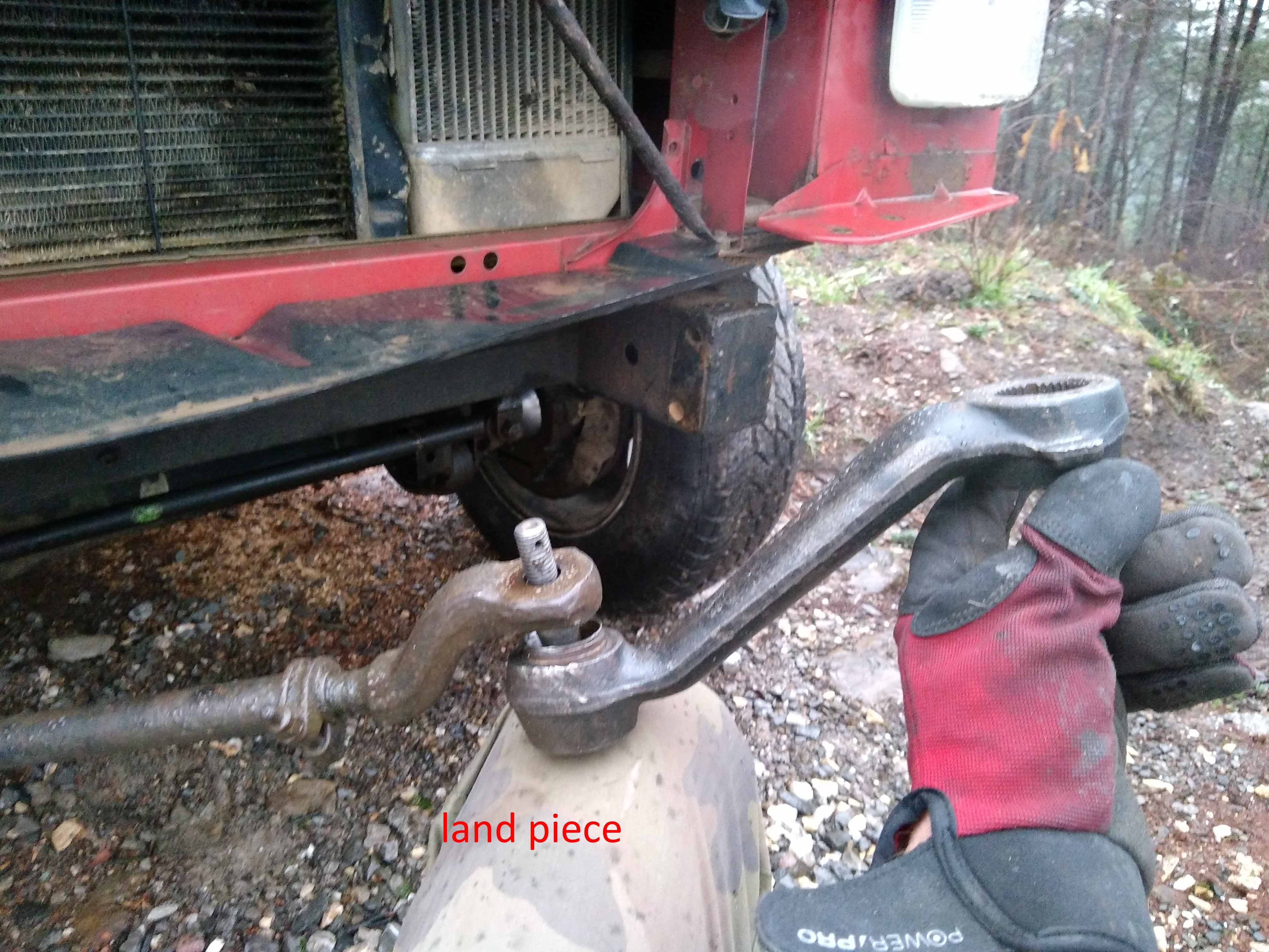

Sur le disco pièce j'ai galéré pour enlever la rotule de la bielle pendante et la bielle.
J'ai explosé deux fois mon arrache rotule
d'abord l'écrou qui s'est coupé sous la torsion que j'ai remplacé par un plus gros mais là c'est l'axe quia éclaté. Arr, je prend la caisse sans DA sur des routes de montagne et en ville, 70 bornes allé retour bonjours les bras, j’achète un king tony garanti à vie ainsi qu'un arrache moyeu. Je recommence et là enfin un grand clac ça vient. Ouf.
Je fais pareille sur le roulant, mais là facile du premier coup sans effort ...
Stupeur je n'avais pas fais gaffe les deux bielle sont différente une coudée avec la rotule dessus l'autre droite sans la rotule. Ah.Heureusement qu'en descendant j'ai acheté un arrache moyen,Ouf.
Je dois démonter les bielles pendante. sur le disco pièce un peu forcé mais sur le roulant RAS.
Nettoyage du fourbi et remontage et là bonjour le compte des tours de volant et d'axe de boitier pour essayer de retrouver le point milieux de la direction, j'étais pas sur du tous du résultat mais au remontage RAS tous colle, Ouf.

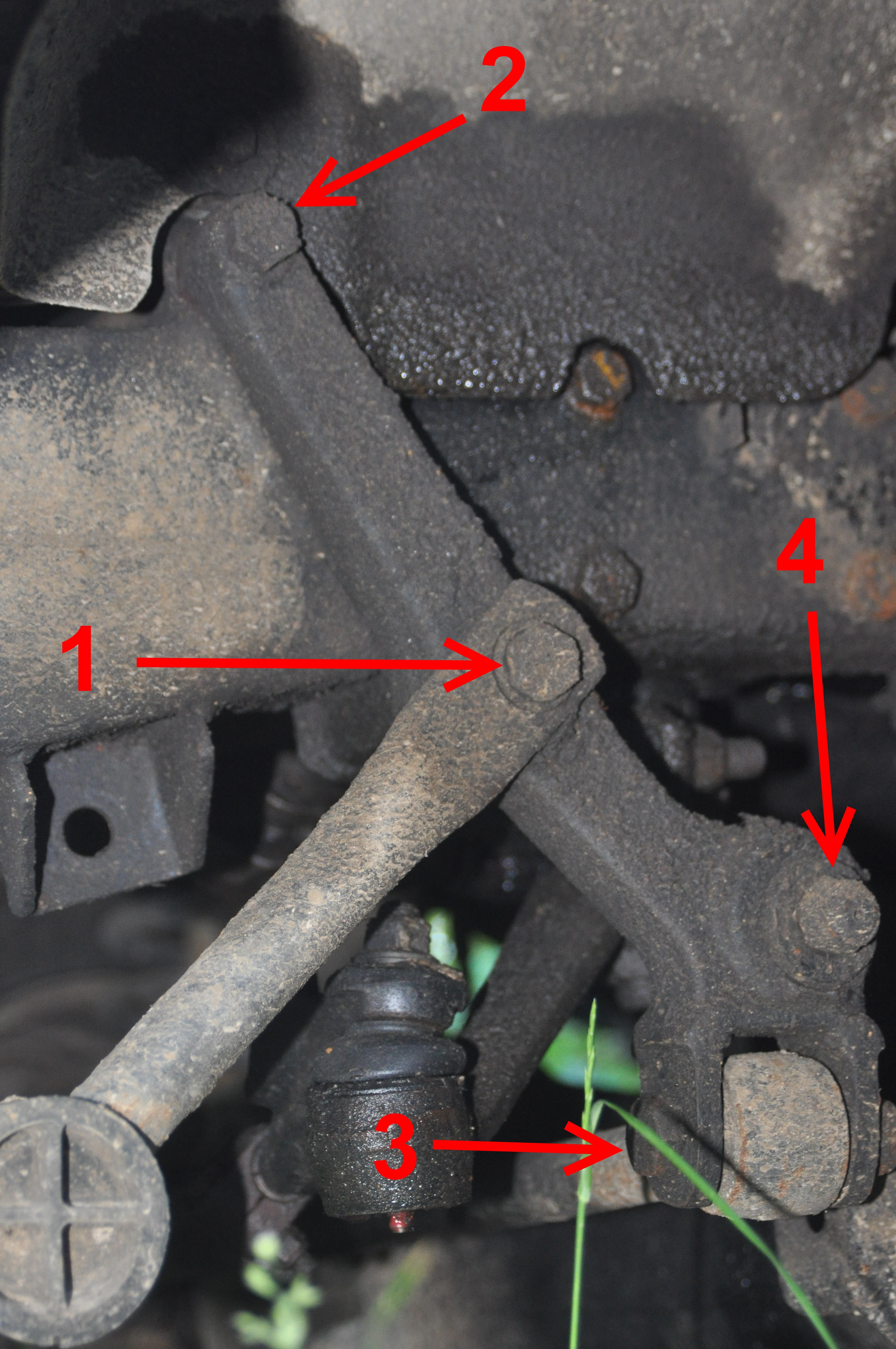

le gaulois a écrit : J'avais démonté la fixation inférieure du boitier et pour la remonter comme il y avait pas mal de jeu j'ai d'abord fixer le boitier sur le châssis boitier j'ai remonté la fixation en supprimant le jeu ?
Eu... tu veux parler de quelle fixation inférieur ? Celle en forme de S...
Ou bien de la fourche en fer forgé dans lequel vient se fixé le S de la photo précédente ? car j'ai déjà vue des vibrations à cause du S cassé sur un disco 200, vois cette inter : Avis sur une zone de flou dans la direction
En serrant la bielle pendante, je pense à fond, il reste un mil de cannelure visible ?
Vois la première photo, si tu parle de cet écart, c'est normal; limite un mil, c'est court.

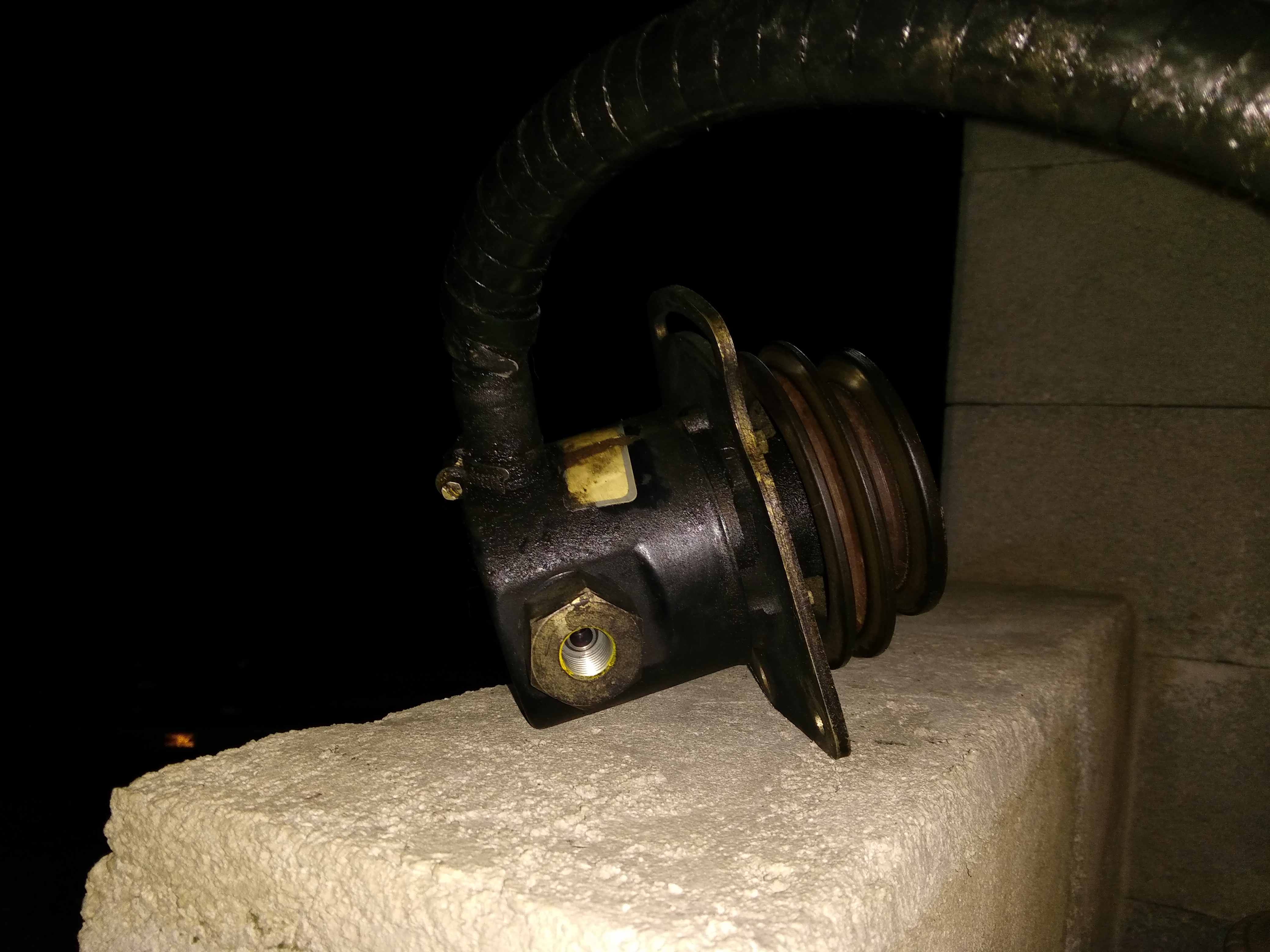

Pour la pompe: oui c'est une de 200 démontable il y a la visserie visible. En fait comme je trouve rien dessus je me demandais si il y avait des joints à changer et peu être l'hélice. Ou les trouver?
Il n'y a pas d'hélice, c'est une pompe à rouleau, il existe des kits de joint genre STC1633 assez difficile a changer sans presse vois cette vidéo pour te faire une idée. Ta pompe,c'est une NTC9070 ou une NTC8287 et hormis un kit d’étanchéité, il n'existe pas grand chose.

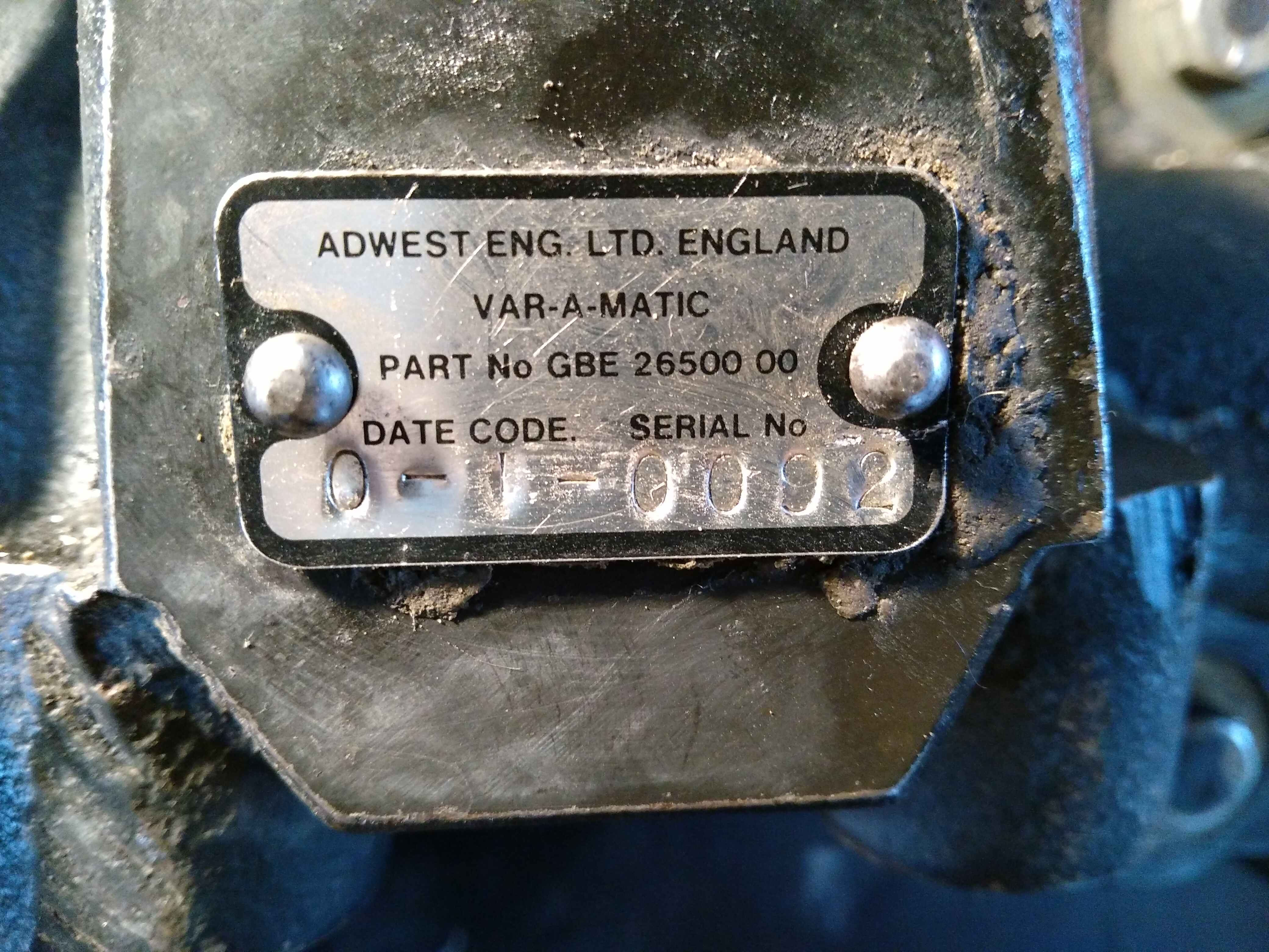

Merci LOLO pour ces réponses. J'avais vu les posts que tu m'a donné, mais pas la vidéo je suis un peu englophobe :D
Concernant la pompe, elle fonctionnait bien mais comme j'avais parfois roulé avec un manque de liquide je me suis dit que je l'avais peut être abimé. Sinon je touche pas il n'y avait pas de fuite.
il n'y a plus de marquage.

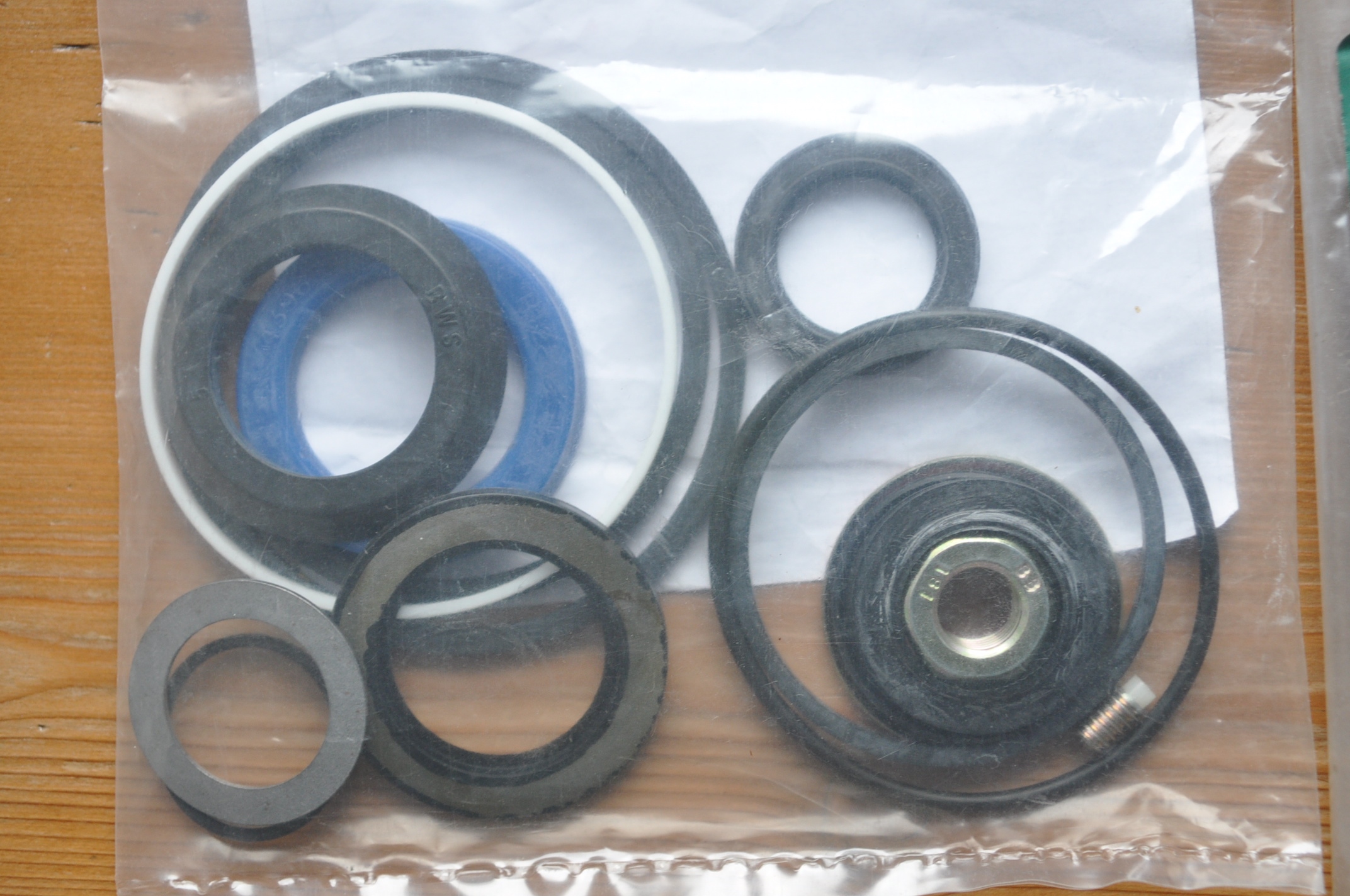

LØLØ a écrit : Non non, il y a des kits complet sselon le type de boitier 3; 4; ou 6 vis.
Oui, et même si tout ne sert pas dans ces kits car il sont a priori prévu pour plusieurs types de boitier, il y a les joints pour les arbres, pour le couvercle, pour le piston (c'est en fait un joint avec la bague blanche en plastique dessous), pour la grosse vis d'appui qui permet de régler la "dureté" du boitier, les spis de protection, l'écrou supérieur (le filetage est "étanchéifié"), la petite vis avec un bout plastique qui freine la grosse vis de réglage, les spis de protection...
Tout refaire présente en plus l'avantage que tu peux vérifier l'état réel de ton boitier, notamment pour les billes des roulements de la vis sans fin, qui ne se remplacent pas apparemment, et l'état des surfaces...

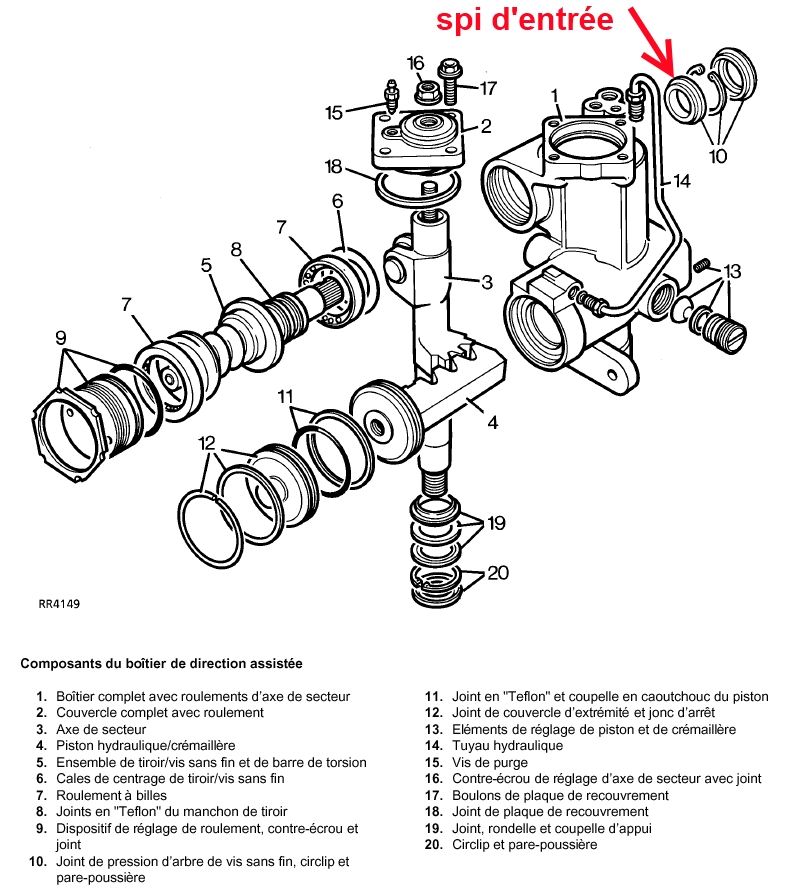

Re: enorme tremblement de 90 a 100km/h
pascal30 a écrit :
LØLØ a écrit : Non non, il y a des kits complet selon le type de boitier 3; 4; ou 6 vis.
Sur un kit d'origine estampillé landrover, référence STC2847 pour un 4 vis Adwest, dedans il y a une petite nomenclature, évidement cela eu été trop simple si les références correspondaient à celles de landrover, mais non, par exemple le joint d'entrée AEU1248, et bien là, la référence Adwest, serait peut-être 3593500, je pense ça, a cause du terme rotor dans la description.
Vue le travail que cela représente, je pense qu'il ne faut pas hésiter a prendre un kit de qualité, voir même a acheter certain joint spi renforcé, individuellement chez des spécialistes du spi, sans perdre de vue que le l''huile de DA est extrêmement agressive pour le caoutchouc, le tirant le pont avant gauche en fait souvent les frais en cas de fuite à la pompe ou au boitier de DA.
Pour visualiser l'ensemble:
Les prix de ces kits, allant de 8.37 euros TTC à 104,49 euros TTC sans le transport sur un total de 8 prix différents, voir le cas chez LRDIRECT pour le prix de ces kits: STC2847, ou même pour un anglophobe, il est clair de percevoir les différences. :wink:

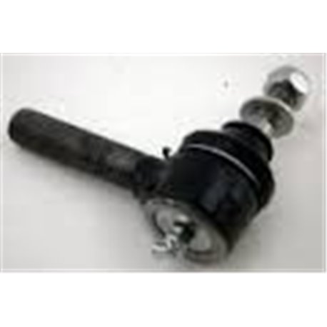

J'ai bien vu les pochettes de jointS car cela fait un moment que je mis intéresse mais comme tous le monde il y a toujours plus urgent. Je m'en occuperais d'ici le mois de d'avril et je ferais le max pour mettre des photos ainsi que les problèmes ou pas rencontrés.
En revanche pouvez vous me conseiller sur les rotules car sur divers site on en trouve avec des pas à droite et d'autres à gauche :roll: :shock: ainsi que des kits de réfection de la rotule qui va sur la bielle pendante et même des kits avec tous" 3 rotule et kit réfection bielle pendante".
En fait je voudrais changer toutes les rotules même la bielle pendante mais pas la refaire.
Encore merci :D .
Il n'y a que les cons qui ne changent pas d'avis 8)
le gaulois a écrit : En revanche pouvez vous me conseiller sur les rotules car sur divers site on en trouve avec des pas à droite et d'autres à gauche :roll: :shock: ainsi
Aie aie aie aie... tout une éducation à faire.
Donc déjà dans petit b) du lexique, au début, tu as une explication du pas a gauche et du pas à droite dans ce ce thème admirable: Le serrage d'une vis pour les nuls
Tu nous dit que tu as un 200tdi, as tu la biellette plate ou la biellette coudée ? Lis ce thème : Remplacement de la rotule de bielle pendante jusqu'au bout, tu verras c'est passionnant :mrgreen:
Oui, pour un defender ou un disco 200 c'est normal. Deux rotules pour la barre d'accouplement une rotule pour la barre de direction avec sont kit coté boitier.
Mais pour les disco ou range 300, c'est 4 rotules 2 pas à gauche et 2 pas à droite, identique.
Là tu peux trouver une biellette pendante, vendue avec la rotule déjà montée. Attention, dans ton cas prends en bien une LHD ( Left Hand Drive) conduite à gauche genre STC1045.

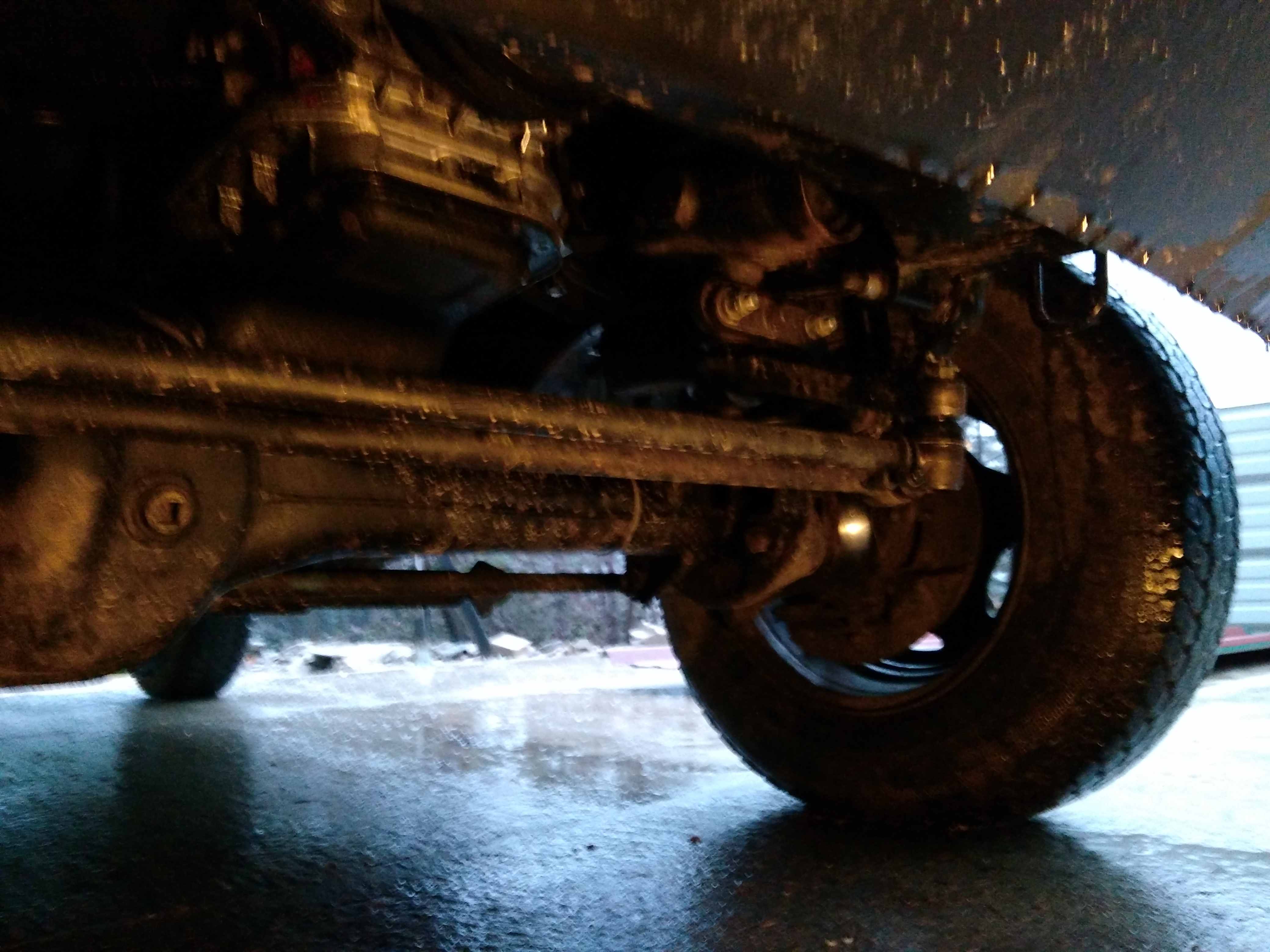

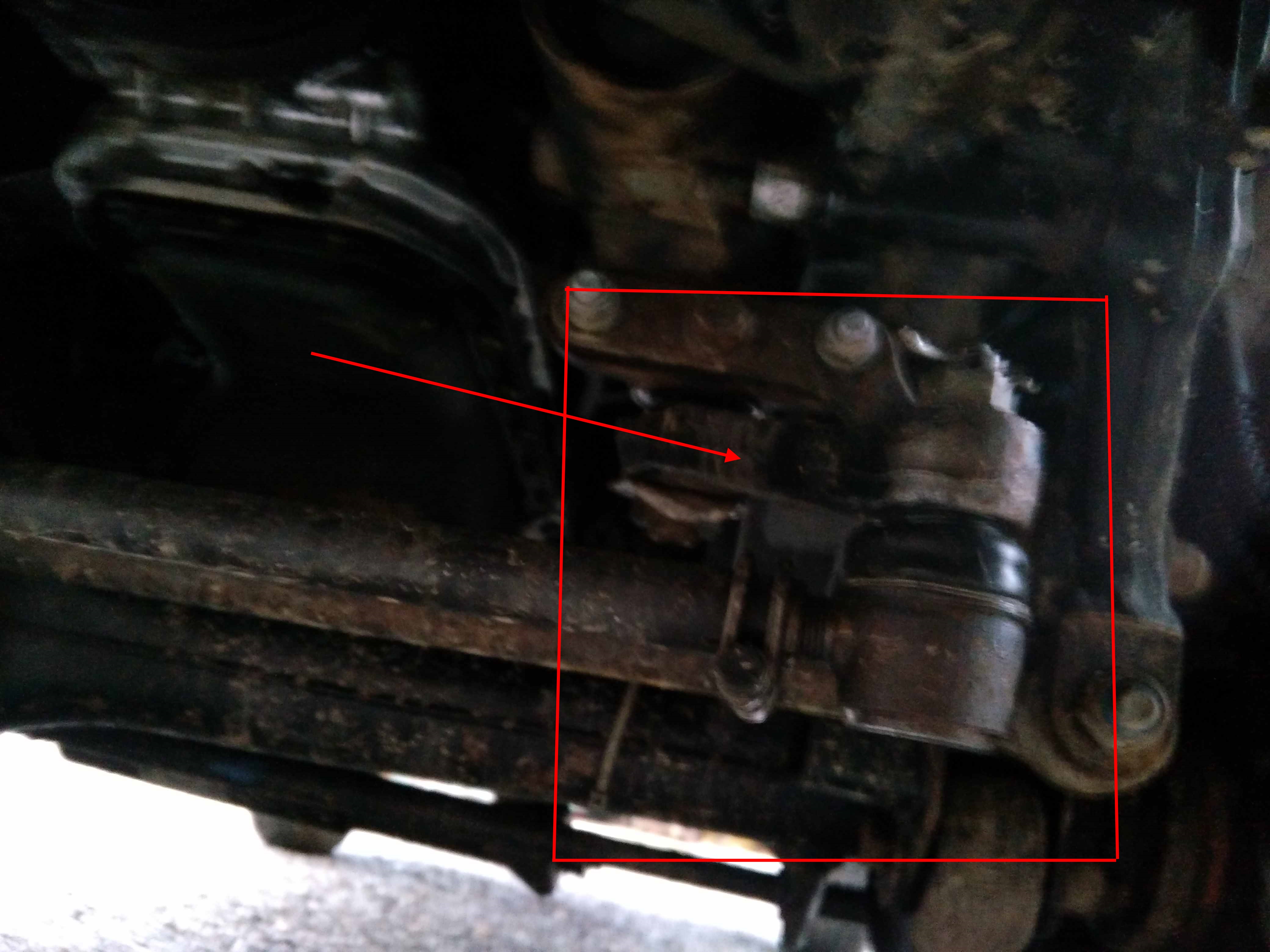

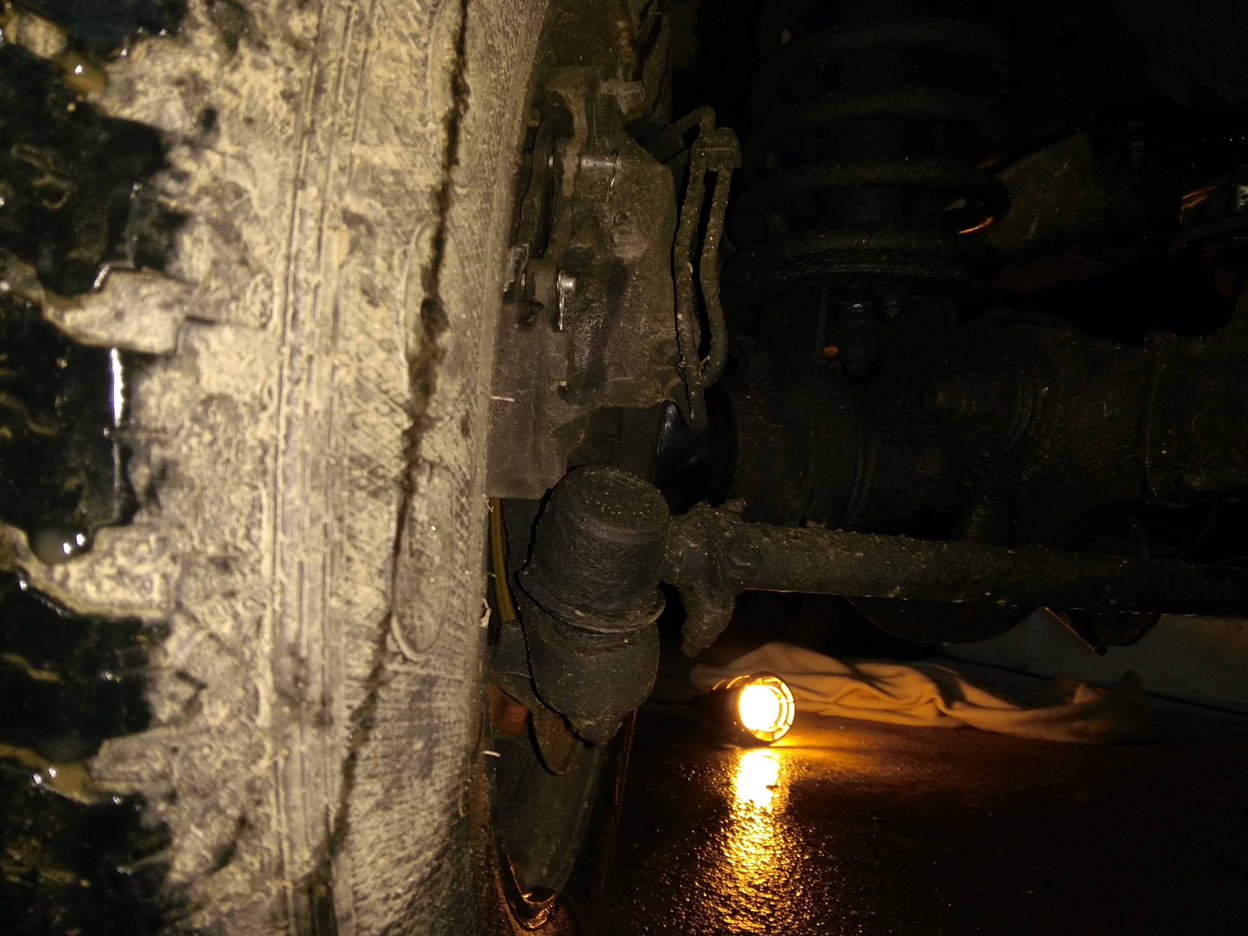

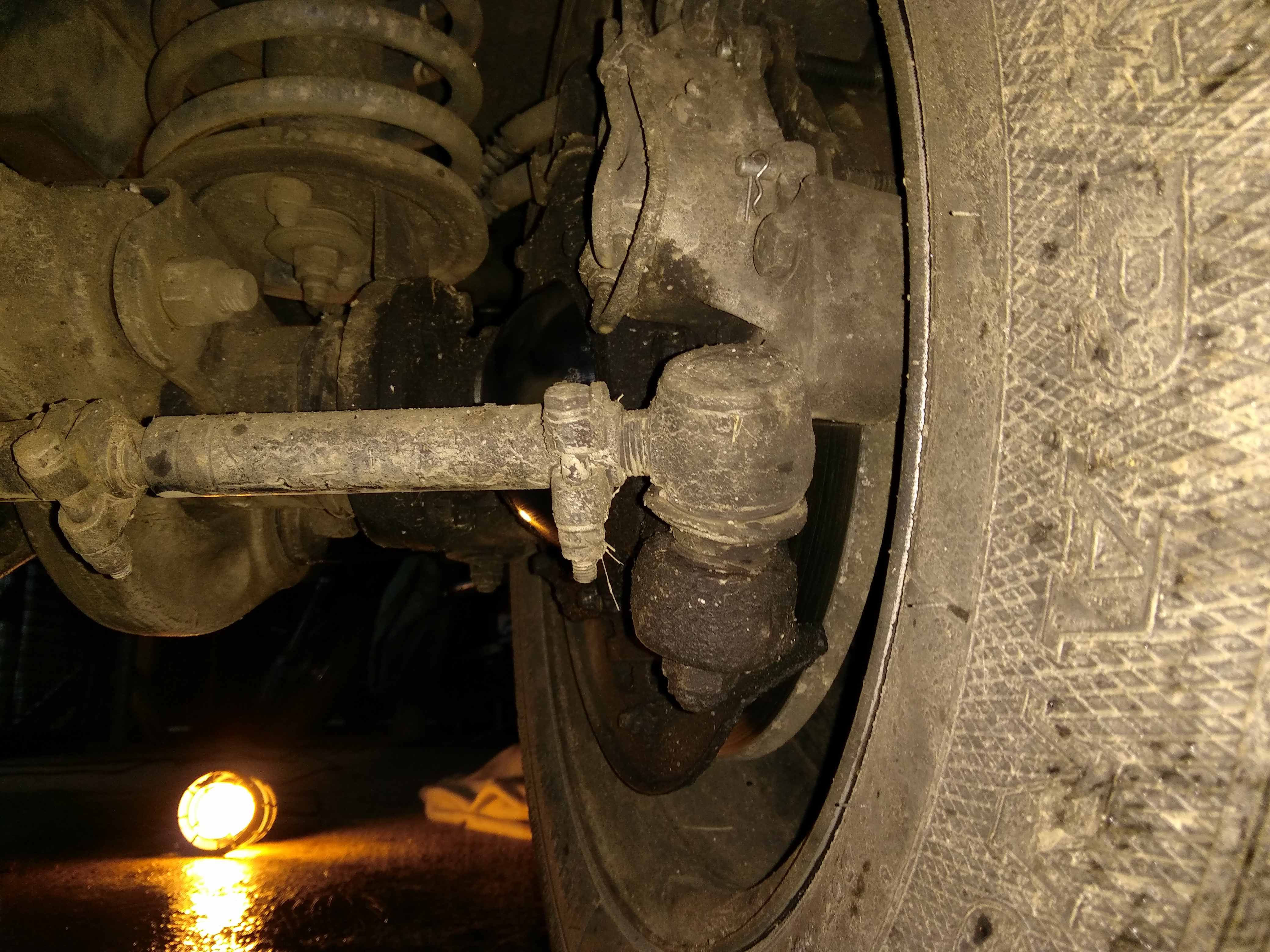

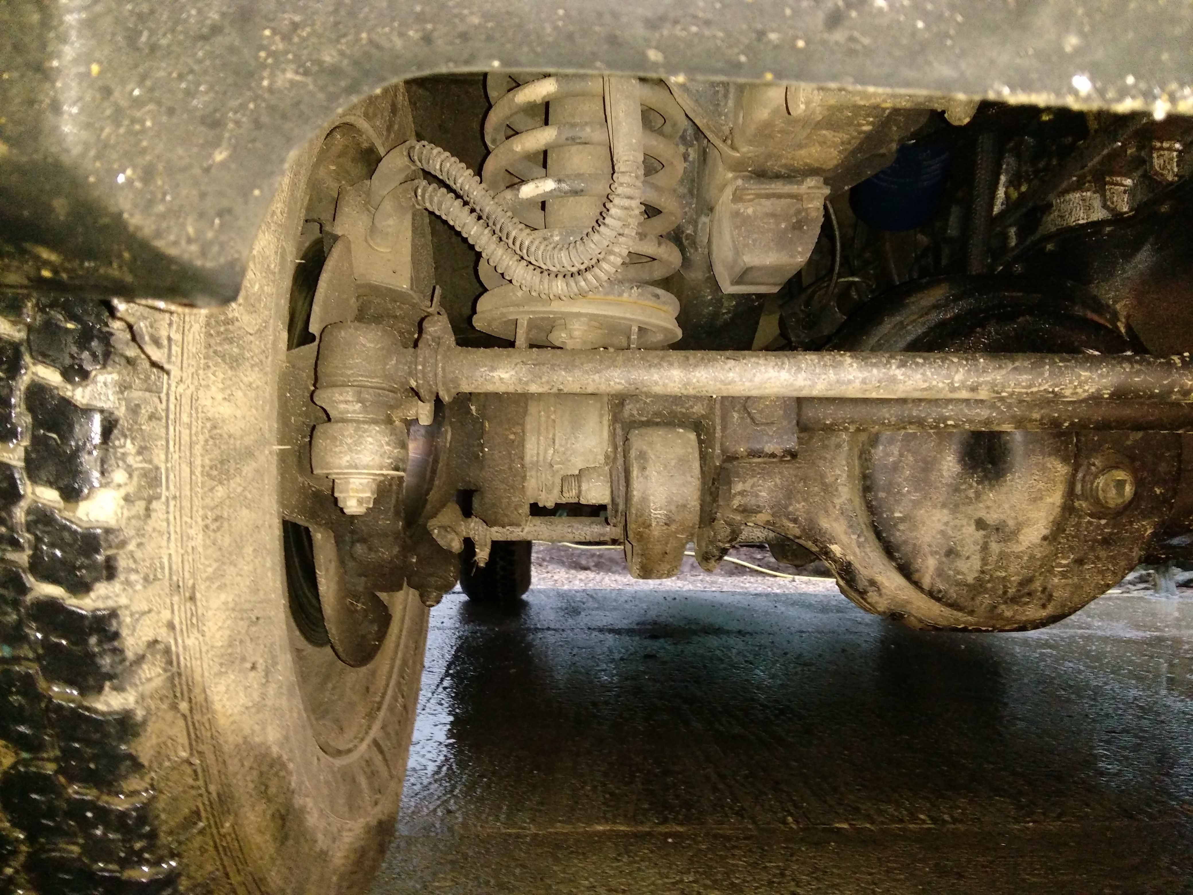

Merci LOLO pour ta patience en fait j'ai compris dans ton dernier post que le montage de ma barre de direction est un montage de 300 puisque j'ai ça
Avec un boitier 4 vis.
A l'avant
A l'arriere
Alors que sur l'autre il y a ça
Avec le même boitier puisque c'est celui que j'ai récupéré.
Comme j'ai trouvé ça
Sur landservice avec pas à droite et pas à gauche plus graisseur,il y a moyen de changer les 4 rotules :?:
Au fait chapeau pour les réponses du post sur la jauge à carburant on voit les experts :wink:
le gaulois a écrit :... ma barre de direction est un montage de 300 puisque j'ai ça
Oui, j'avais bien repéré ta photo, et tant mieux pour toi, si tu as le montage des Disco et range 300 beaucoup plus simple au niveau de la rotule de la biellette pendante.
Alors que sur l'autre il y a ça...
Sur ta 7ième photo, c'est un boitier d'origine de disco 200, avec la biellette pendante coudée. Le S avec le filetage à gauche ou droite, sur lequel il y a la fixation de la rotule démontable d'origine sur les disco 200 ou les def toutes générations confondues, sauf que pour les def, il y a en plus la fixation de l'amortisseur de direction.
Oui, tu en prends deux de chaque et c'est bon. Au moins tu ne te pauses plus la question, de savoir si la troisième rotule est un pas à gauche ou à droite. :wink:

Salut à tous.
Depuis mon changement de boitier j'ai eu au bout d'un moment de nouveau tremblement dans la direction j'ai fait refaire l'équilibrage des roues qui a du être modifié ainsi que le parallélisme qui a du être rectifié. Toujours le tremblement mais seulement dans les virages à gauche ? rien à droite et sa tir un peu à droite. Le résultat de du parallélisme est POURTANT nickel.
Puis j'ai eu un problème avec le boitier que j'avais changé, la tubulure métallique a été limée par le tuyau qui relie la pompe au bocal avec une super fuite en résultat. J'ai changé la tubulure avec celui du vieux boitier que j'ai protégé. Entre temps j'ai du rouler sans DA, une centaine de bornes en montagne bonjour les bras. Maintenant après avoir tous remonté le volant ne se retrouve pas toujours au même endroit quand les roue sont droite un coup trop à droite un coup trop à gauche et là je reste comme un fruit et toujours le tremblement à gauche mais accentué alors que j'ai par la même occasion changé les rotules.
Quelqu'un aurait il une idée.
Contrôle le serrage de la barre Panhard surtout l'écrou du bas.
Contrôle ses silentblocs, surtout si tu as eu des fuites de liquide de DA car cela bouffe les caoutchoucs de façon impressionnante, ils deviennent de la pâte visqueuse et mole.
Contrôle aussi les silentblocs de tirant pont.
Évidement, après c'est l'éternelle litanie des changements successifs jusqu'a ce que l'on trouve, car dans ces histoires de tremblement les causes peuvent être multiples et même s'additionner.
Roulement
Pivot régler le jeu en supprimant une cale, ou changer les roulements.
Fixation boitier DA
Arbre de transmission
Sphère (bol)
Pneu ou jantes
Ovalisation des trous de fixations sur le pont; le châssis, les jantes
Les disques de frein voilés
Frein à main a chaud
Maintenant après avoir tous remonté le volant ne se retrouve pas toujours au même endroit quand les roue sont droite un coup trop à droite un coup trop à gauche...
Régle la position droite du volant en tournant la barre de direction.
Ensuite, tu as peut-être un jeu important dans la rotule de biellette pendante ou dans le serrage du gros écrou de 35 de cette même biellette pendante. Les petits croisillons de colonne, ou les cannelures on peut-être du jeu ou sont mal serrés. Contrôle avec l'aide d'un complice qui te fait bouger le volant par petit coup de gauche à droite sur 10-15cm, cela suffit souvent à déceler un jeu a ce niveau là.
