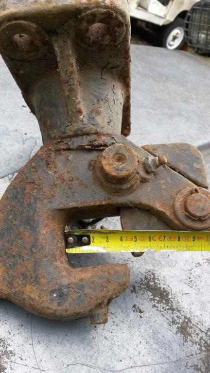

Pour information, les dimensions de l'anneau.
PS: Je cherche de mon coté.

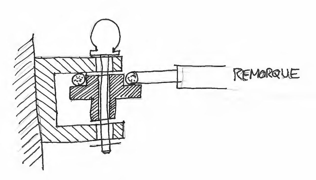

Après, recherches sur le bon coin, de nombreux coup de fil, moult déplacements chez les garagistes, ferrailleurs, surplus militaire, etc… Je n'ai pas trouvé de crochet adapté pour ma remorque.

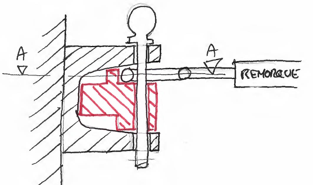

Cependant beaucoup de personnes rencontrées pour ce problème, m'ont conseillé de fabriqué un adaptateur, chez un tourneur par exemple.
Je sais que la première chose que vous m'avait dit était:
LØLØ a écrit :[...]
Trouver le bon couple anneau crochet, pas de bricolage dans ce domaine.
Mais avant de crier à l'amateurisme, veuillez examiner mon esquisse.
Par contre je me pose la question du matériau, pour ne pas faire quelque chose de trop lourd, et difficile à manipuler (l'aluminium est, je pense, trop ductile pour ce genre d'affaire)
Ensuite, quel jeu entre les différentes pièces pour la bonne mise en œuvre. Cf. couleurs.
J'attends vos retours, mais dans le calme. ;) :sm6: :sm6: :sm11:

Def11025td1990 a écrit : Mais avant de crier à l'amateurisme, veuillez examiner mon esquisse.
ton schéma ne permet pas le pivotement autour de l'axe transversal

kebir31 a écrit :ton schéma ne permet pas le pivotement autour de l'axe transversal
Non, mais mon crochet oui.
Ah mais si ce n'est pas le crochet que tu as représenté sur ton schéma, sur ce dernier je vois un axe vertical fixe, ça va être difficile de comprendre :mrgreen:
Et si tu dois utiliser un crochet de type Nato, je ne vois pas comment ce que tu as représenté sur ton schéma peut fonctionner ...
Ou alors, ton crochet (qui est en réalité une chappe) est monté sur le véhicule sur un axe transversal?
Ou alors tu veux tourner l'anneau pour qu'il soit vertical? mais dans ce cas, c'est le mouvement autour de l'axe vertical que tu perds ...
Pour l'instant, ce que je vois est une liaison de type charnière (autour d'un axe vertical), il faut rajouter un mouvement autour de l'axe transversal.

Ce que j'ai représenté en schéma est bien le crochet et c'est mon anneau qui tourne sur son axe.
Sur mon schéma c'est la pièce avec les hachures serré qui est à créer
Mon crochet aujourd'hui :
kebir31 a écrit :Pour l'instant, ce que je vois est une liaison de type charnière (autour d'un axe vertical), il faut rajouter un mouvement autour de l'axe transversal.
Oui on est d'accord, la rotation de mon anneau autour de son axe ne suffit pas ?
Re: Cherche remorque + conseils
Def11025td1990 a écrit :Oui on est d'accord, la rotation de mon anneau autour de son axe ne suffit pas ?
Ta remorque doit pouvoir tourner selon 3 axes par rapport à ton véhicule : 1) autour de l'axe vertical ce qui est permis par la rotation de ton anneau tournant autour de la cheville plantée dans ton crochet en U. C'est quand tu changes de direction avec l''auto :mrgreen:
2) autour de l'axe horizontal longitudinal ce qui est permis par l'axe de l'anneau pivotant dans le timon de la remorque (enfin je l'espère d'après les photos :roll: :roll: car aucune ne montre l'anneau incliné par rapport au timon...). C'est quand le véhicule est en dévers par rapport à la remorque qui ne l'est pas encore et vice versa.
3) autour de l'axe horizontal transversal ce qui est permis par la rotation du tore de ton anneau pivotant dans le U . C'est quand ton véhicule attaque une pente alors que la remorque est encore à l'horizontale (comme sur mon avatar) :mrgreen:
Def11025td1990 a écrit :Sur mon schéma c'est la pièce avec les hachures serré qui est à créer
Si tu rajoutes cette pièce, tu élimines le troisième mouvement autour de l"axe horizontal transversal car l'anneau va se bloquer sur l'épaulement..... :(
Le crochet NATO est très judicieux car il permet les 3 rotations avec un jeu limité grâce à sa conception qui est plus proche d'une liaison anneau/anneau alors que ton système est une liaison cheville/anneau qui doit avoir un jeu important pour ne pas trop limiter l'angle de rotation / à l'axe horizontal transversal: Si tu réduis le jeu cheville/anneau tu limites/réduits l'angle en question ce qui peut s'avérer dangereux dans certaines situations.

Effectivement comme le souligne nanard, si l'anneau sur la remorque ne pivote pas, ton adaptation est dangereuse.
Vois ce thème: Remarque sur le remorquage à l'aide d'un crochet NATO

Salut ; Il faut te faire une raison ! Tu auras toujours des bruits dus au jeu entre l'anneau et le crochet .
Moins si tu trouves le crochet prévu pour ton anneau .
N'essaye pas de bricoler un truc qui non seulement ne te donnera pas satisfaction , et qui en plus risque d'ètre dangereux !
Nombre d'ingénieurs ont planchés sur ce sujet , et je ne pense pas que tu puisses réinventer la formule de l'eau tiède !!!!! :roll: :lol:

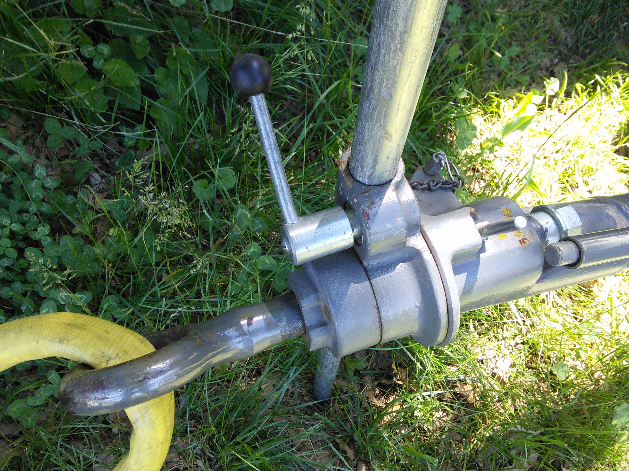

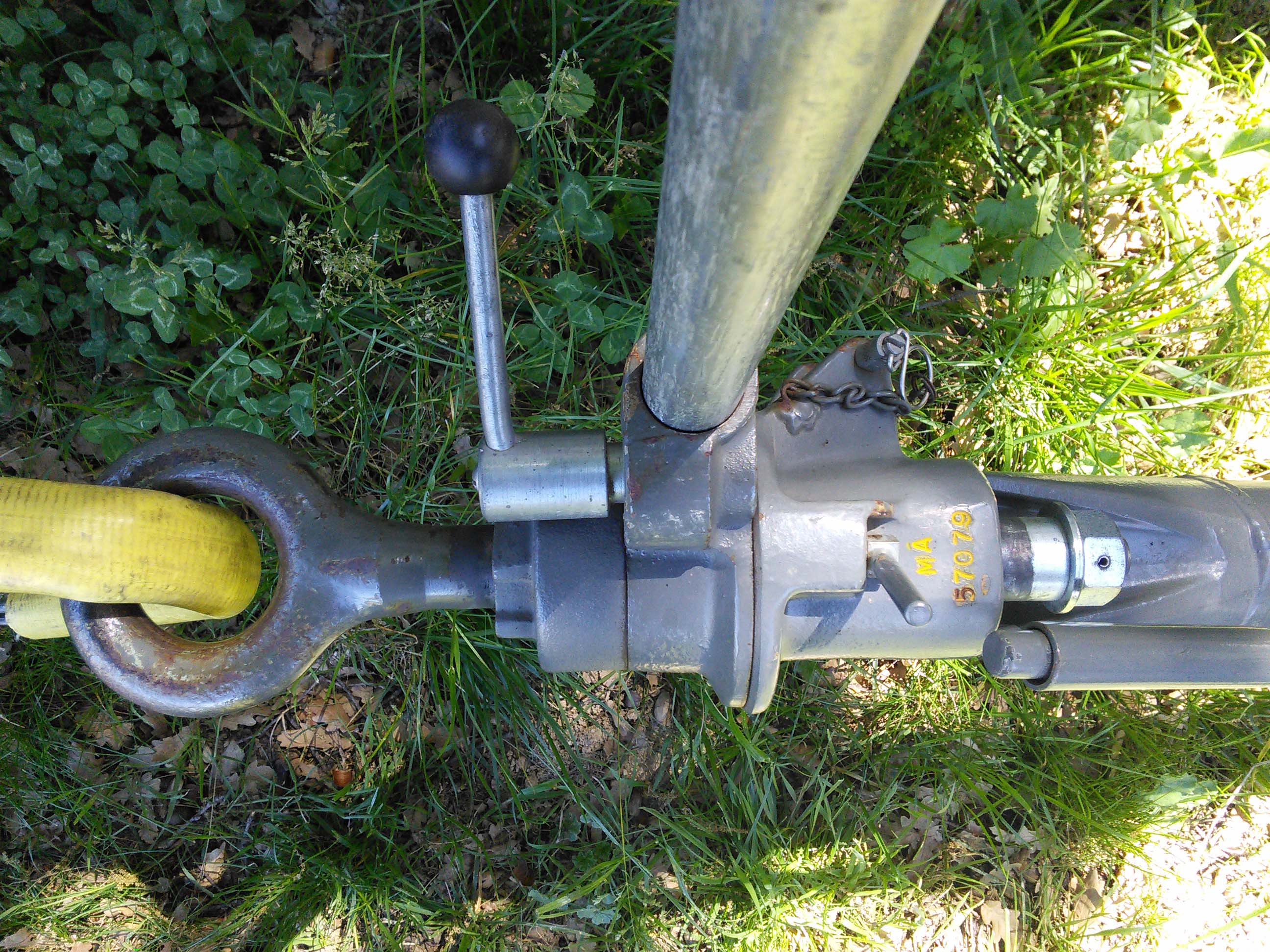

Comme je l'ai déjà dit plus haut, ce sont des crochets type DIN, probablement un DIN40 sur la photo, ça se trouve chez tous les fournisseurs de carrossiers poids-lourd et ça coute une blinde.
La broche de ces attelages est de petit diamètre et possède un renflement en son centre (qui permet le verrouillage automatique de l'attelage), et c'est prévu pour un timon adapté, que l'on trouve également dans le commerce et qu icoutent également une blinde.
Des exemples chez mon fournisseur: http://www.brusson-industrie.fr/recherc ... it_search=
Le problème de ton anneau est qu'il est relativement fin et de grand diamètre. A partir du moment où tu utiliseras cet anneau avec une broche de petit diamètre, même si tu rattrapes le jeu avec une cale, la rotation autour de l'axe vertical se fera difficilement, en marche avant avec des petits angles ça peut marcher, mais tu peux oublier la marche arrière. Déjà qu'avec une sankey et un crochet NATO ça craque de partout ...
Je me répète donc: je te conseille de te trouver un timon différent, que ça soit avec une tête de perroquet, ou un anneau NATO, ou de type DIN, et là tu auras beaucoup de choix au niveau crochet.

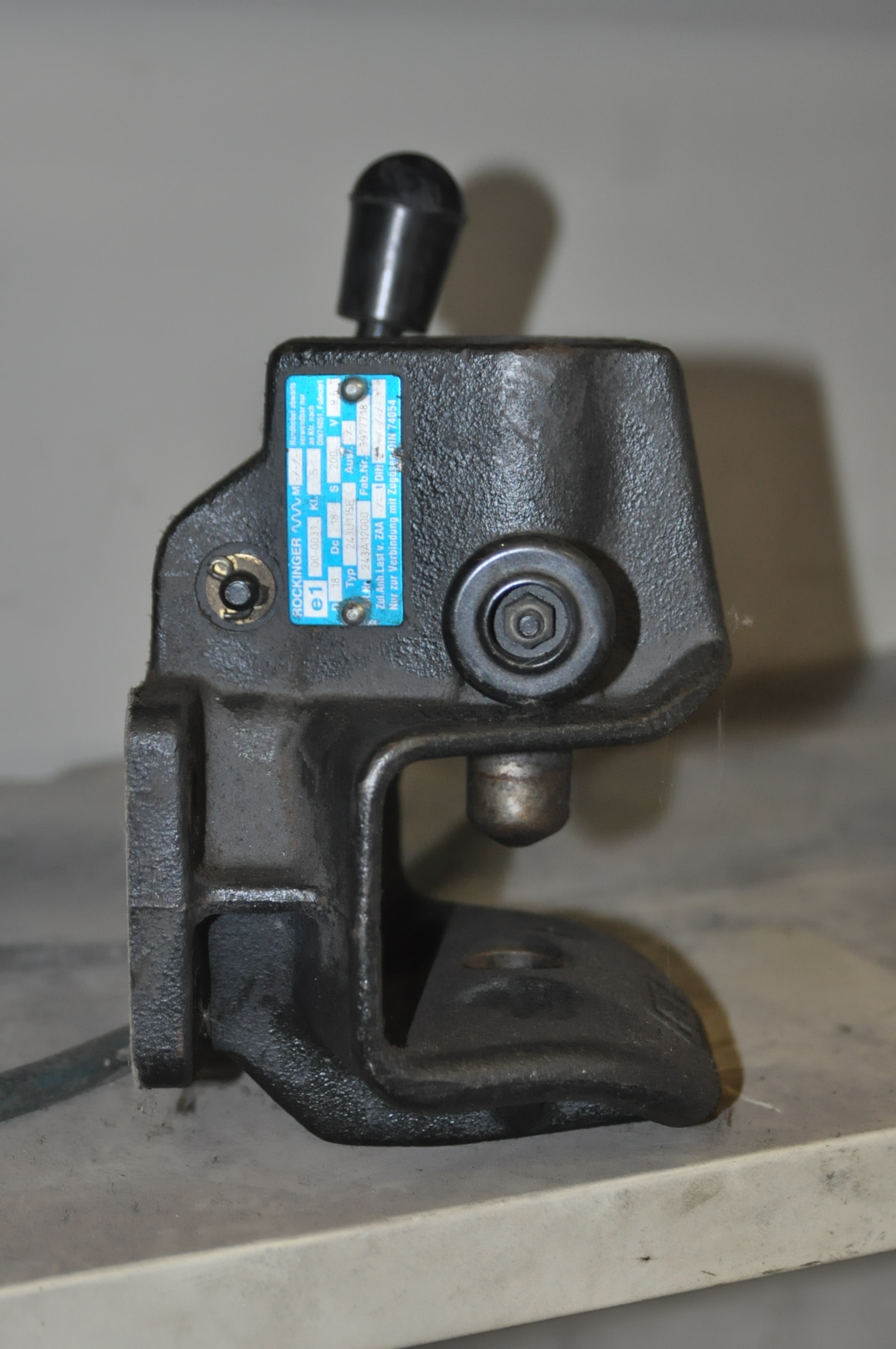

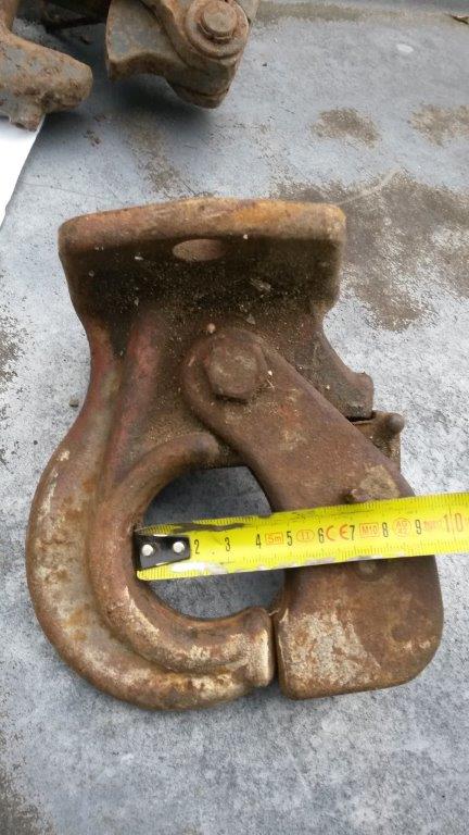

Salut , j'ai retrouvé 2 crochets d'attelage ; vois si l'un d'eux peut te convenir
