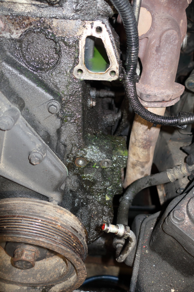

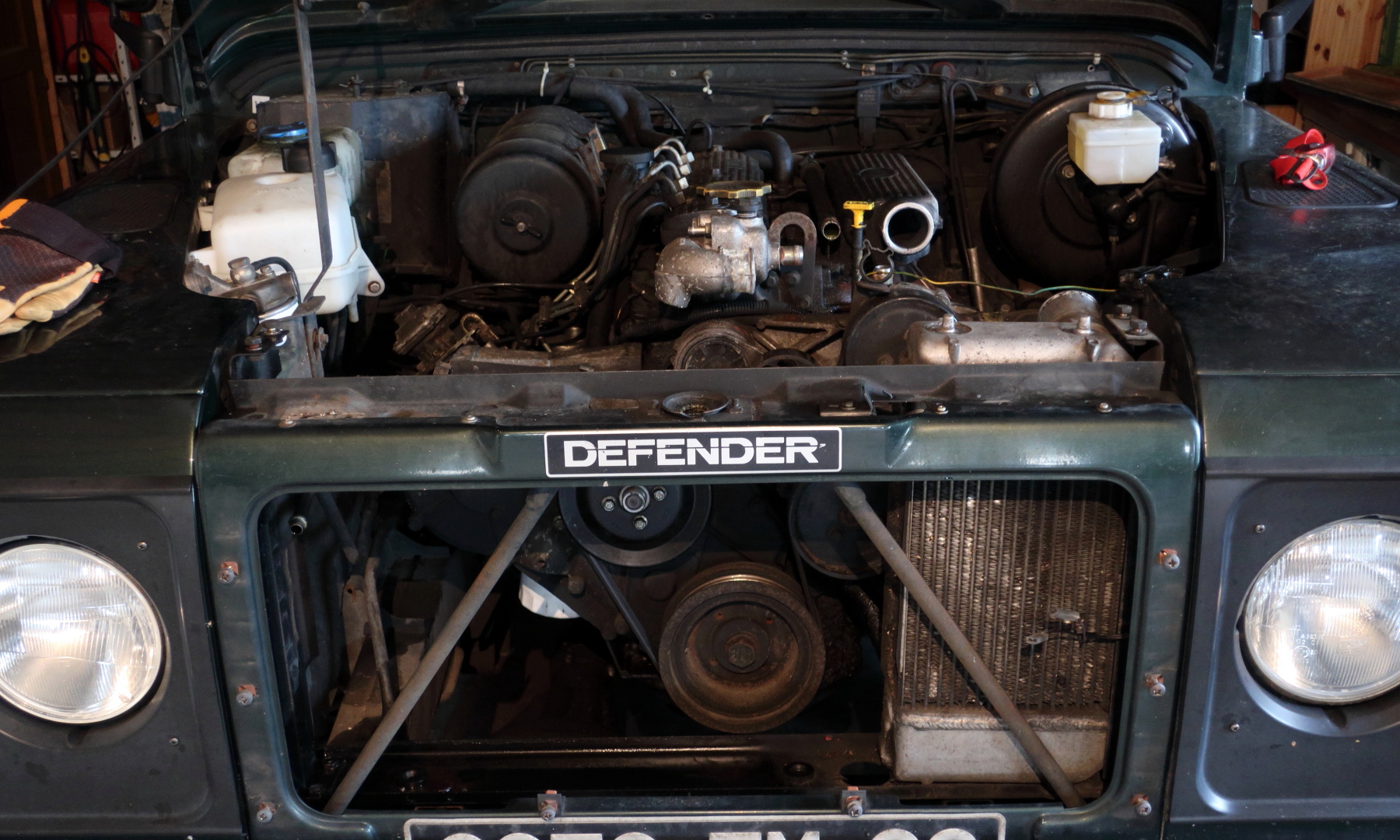

Bon après un an, j'ai un deuxième véhicule depuis Août et donc j'ai immobilisé le Def fin Octobre et commençant à enlever le liquide de refroidissement.
Le 1er novembre j'ai démonté un peu plus (voir photo).... je prends mon temps.....

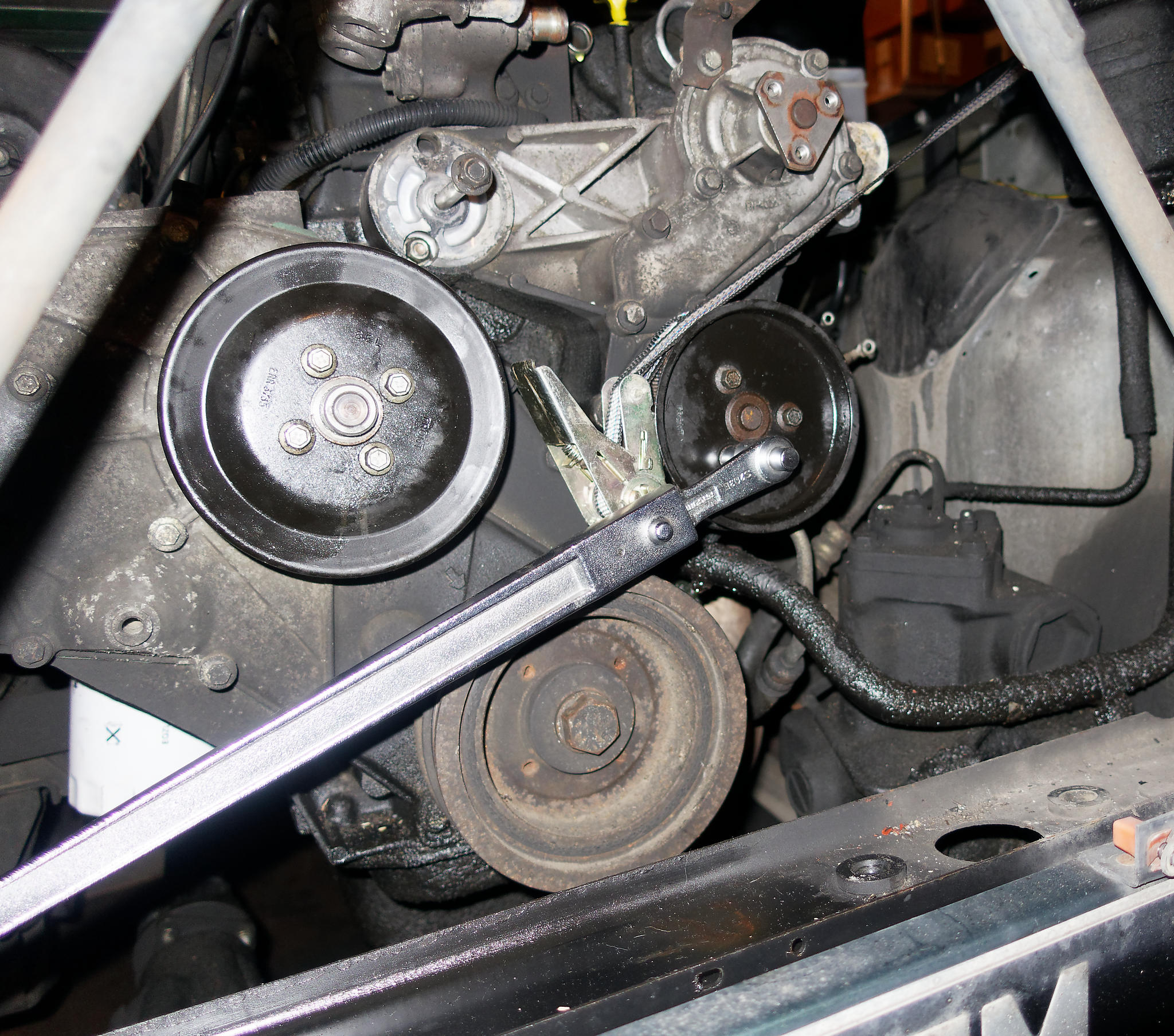

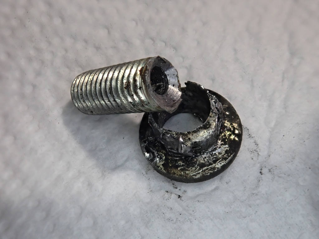

Si je vous dis que j'avance très lentement...... bon aujourd'hui j'ai décidé de mettre le gants dans le cambouis, vu qu'il pleut
Il y a un saligo qui m'a serré les écrous de la descente d'échappement, comme une brute. Un certain L.L., j'en dirai pas plus.
Les vis de 10 (M6), retenant les poulies..... gros levier et sangles. Note que pour la poulie de pompe à eau et celle qui entraine le ventilo, j'ai pu en plus passer un burin entre deux têtes de vis, pour bloquer un peu plus la rotation.
Note : la courroie d’accessoire en place ne retenait pas suffisamment les poulies en rotation.

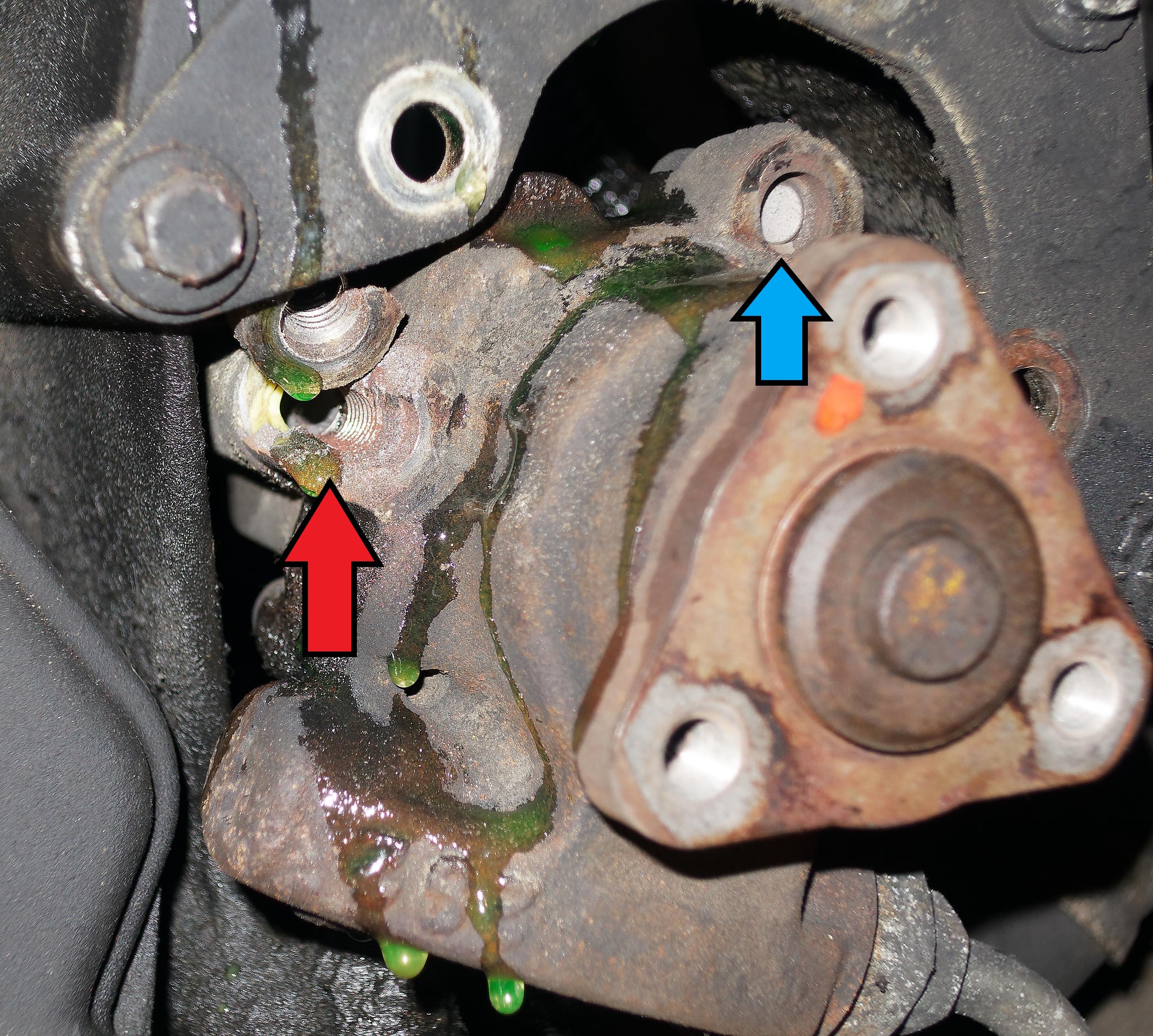

Surprise pour la pompe de direction assisté : elle bougeait un peu dans tous les sens.

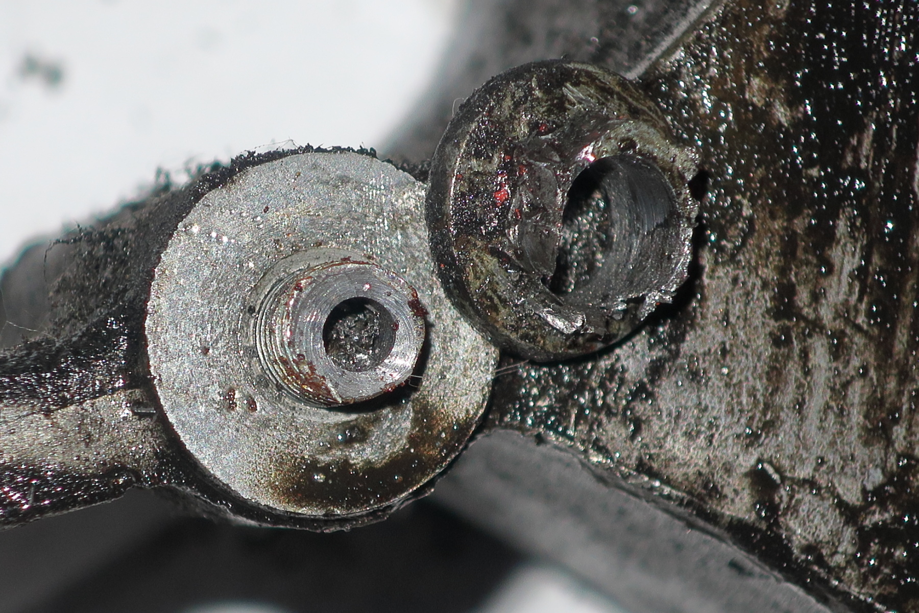

Une vis dévissée et une vis manquante :
Et merde, la dernière vis retenant la pompe tenait par l'esprit du bon dieu :
Flèche bleue : restant de vis dans le trou (la tête manque)
Flèche rouge : logement de vis HS
J'ai bien fait de prendre un autre véhicule pendant les loooonnngs travaux.

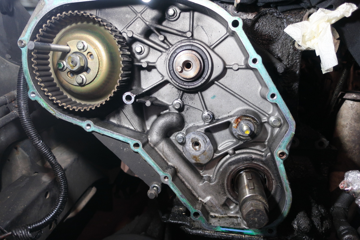

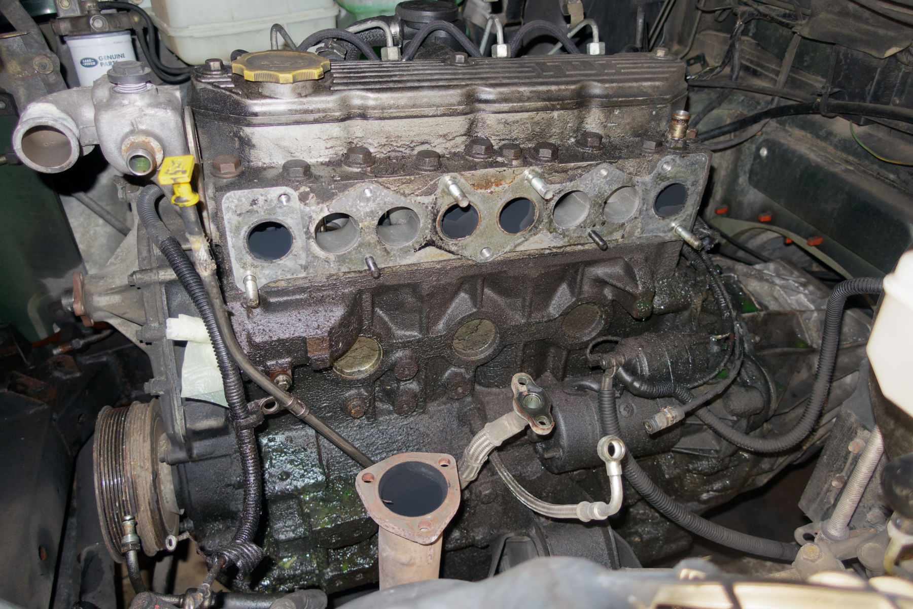

Messages : 13971

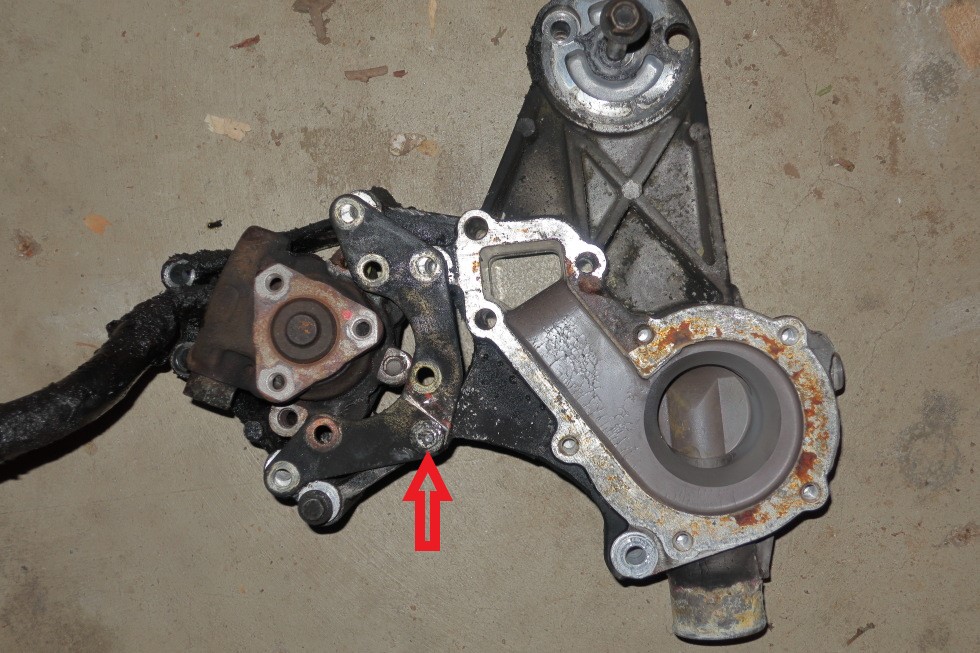

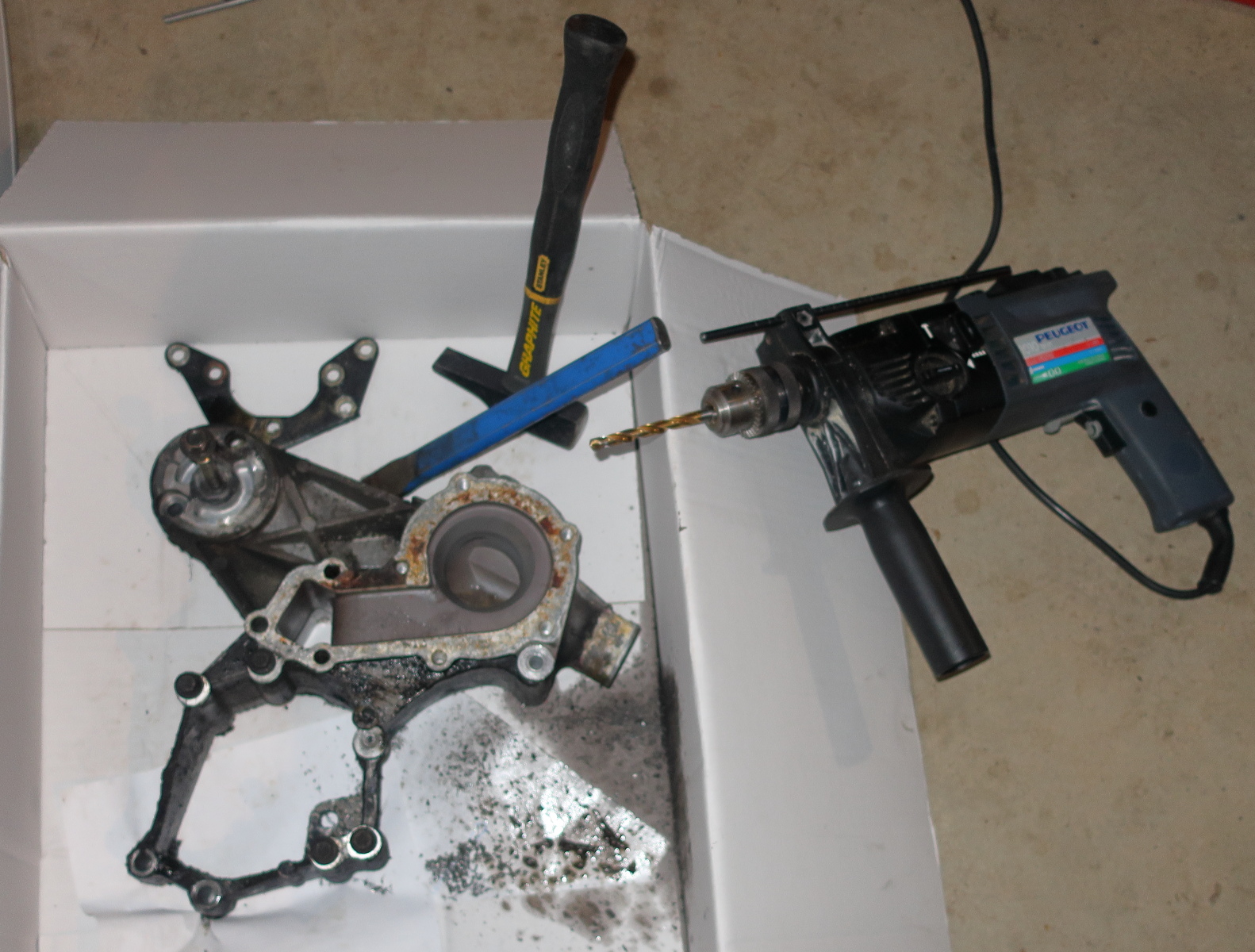

On s'est posé une question avec LØLØ dimanche dernier vu que je ne pouvais pas enlever une vis qui tient le support de la pompe hydraulique.
Est-il possible de démonter la pièce qui support la pompe à eau, la pompe hydraulique et la galet tendeur pour accéder au fameux joint pistolet sans enlever le support (plaque en forme de croissant). Le manuel d'atelier dit qu'il faut l'enlever.
la réponse est oui....mais le pompe reste prisonnière.
Voilà la pièce démontée, avec la pompe hydraulique coincée car la vis (indiquée par la flèche rouge) ne veut pas se dévisser. Comme j'ai de toute façon prévu de changer les durites, j'ai coupé au cuter..... :mrgreen:

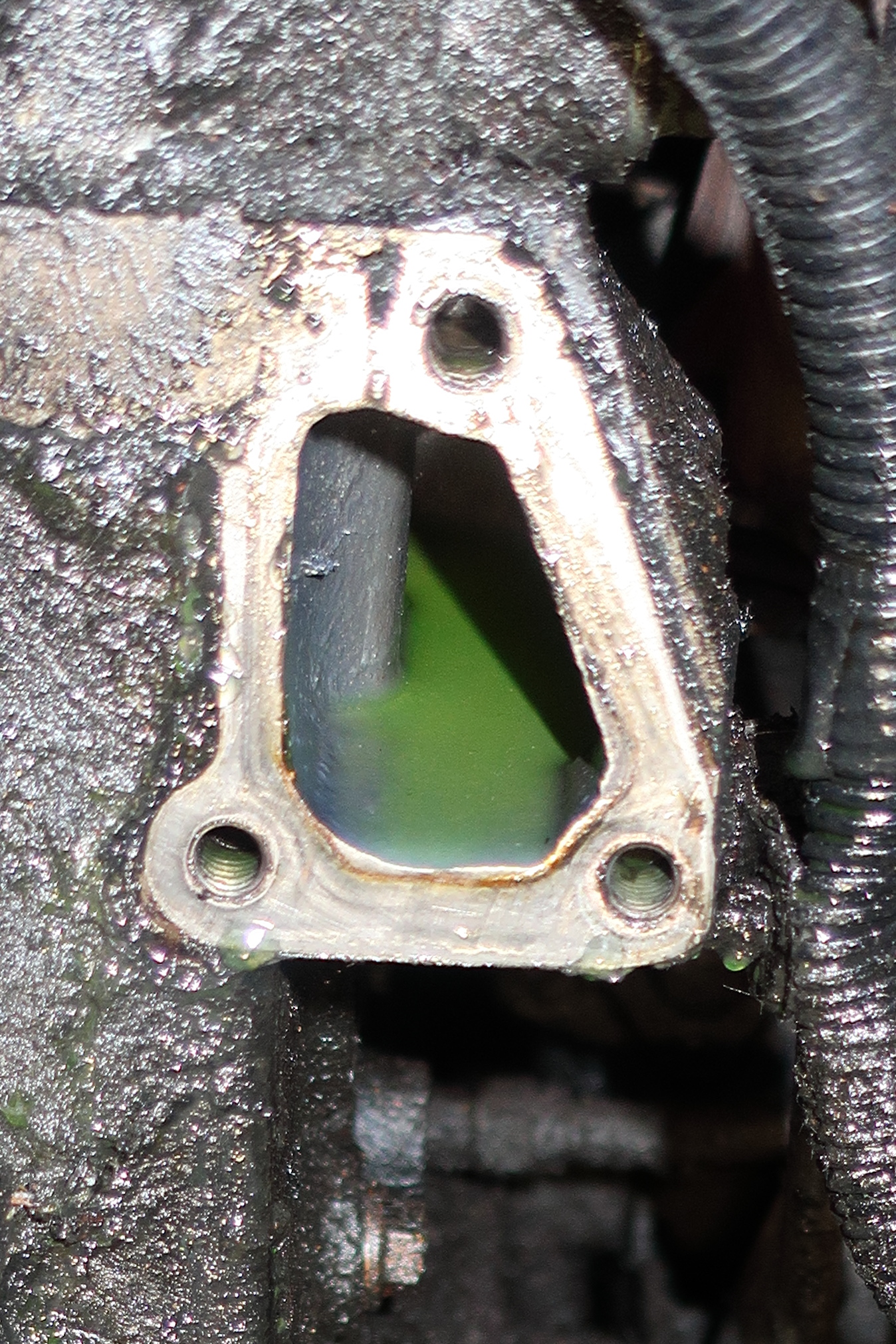

Cela commence à faire du vide.....
Notez bien l'état du passage de liquide de refroidissement. Cela confirme le bien fondé de ma méthode de remplacement à moitié, tous les six mois du liquide de refroidissement.
Pour la vis récalcitrante :
Perceuse, burin et marteau.
Premier perçage à 4 mm pour réduire les contraintes dans les filets, puis perçage à 8 mm pour réduire la tête uniquement. Ensuite coup de burin pour décapiter la vis.
Il reste alors assez de la vis en dehors du trou pour la prendre. Il faut juste prier que la vis ne soit pas corrodée..... mais non.... elle s'est dévissée avec les doigts.

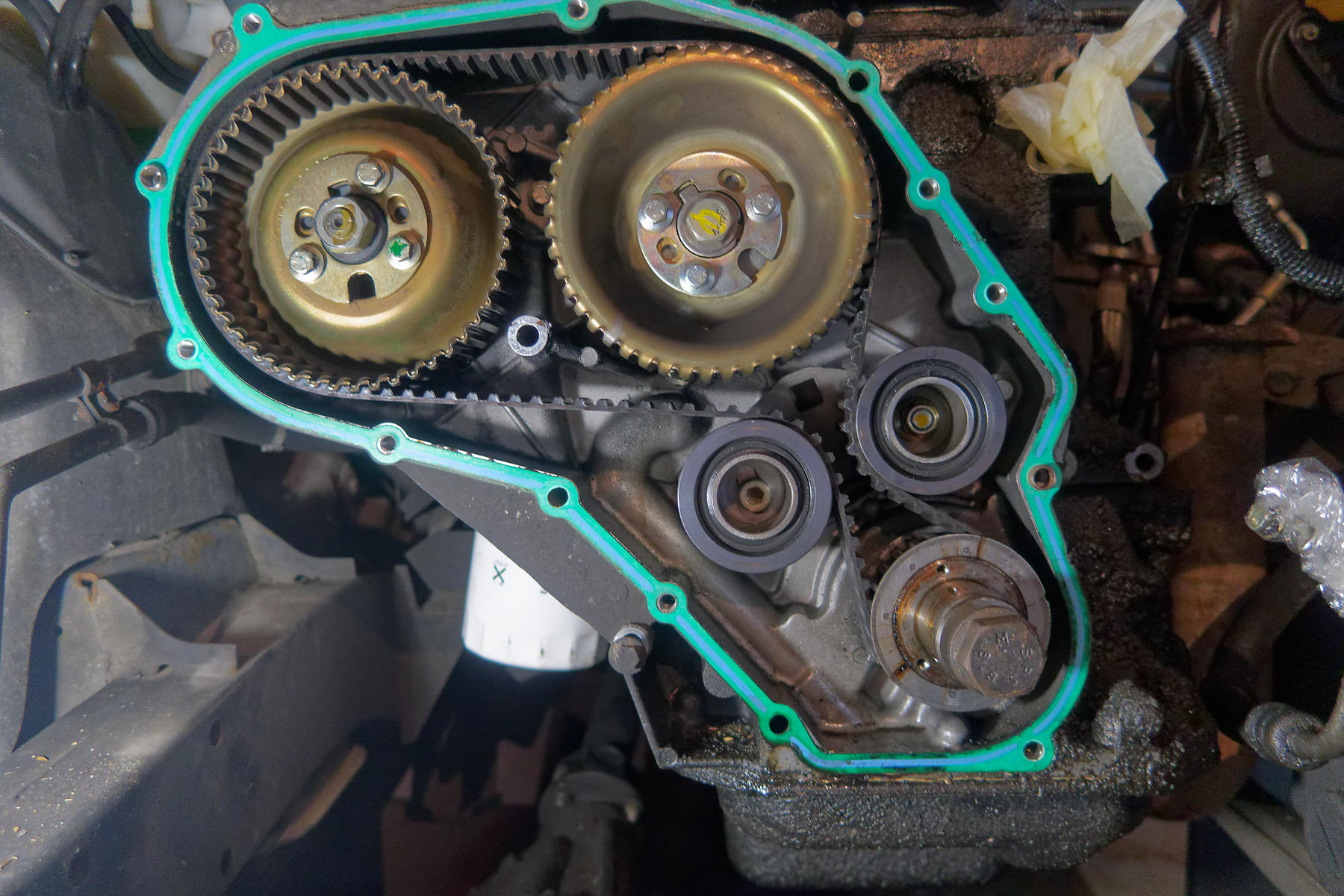

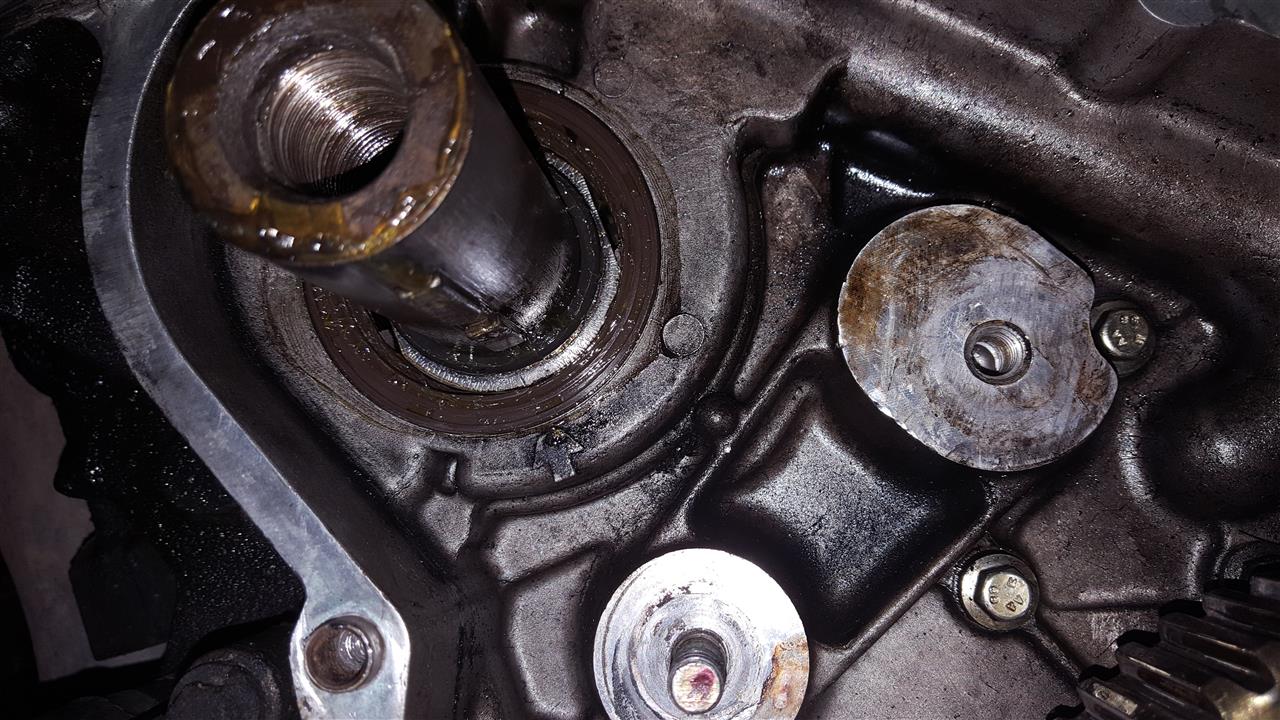

Avant que j'oublie d'en parler :sm5: pour moi il y a deux "outils" à ne pas négliger pour faire correctement une distri 300TDI sans risque de fuite d'huile :
- l'ancien pignon cranté permet de pousser au fond (avec la vis de la poulie damper) le nouveau pignon cranté sur lequel on aura préalablement monté à la main le joint à lèvre avec de la graisse,
- Un plastique d'emballage solide comme celui du pignon cranté neuf permet de faire coulisser le joint torique neuf sans l’abîmer sur les clavettes de l'arbre de vilebrequin...
Les clavettes (vue cracra lors du démontage) quasi indémontable sur les 4 distris faites depuis 2 mois :oops: et qui risque d’abîmer le joint torique :
Maintenant c'est plus propre :mrgreen: mais c'est surtout étanche (pas de lèvre ou de joint abîmé par le montage :
La photo de la distri effectuée (remplacement par la bonne photo... :mrgreen: )

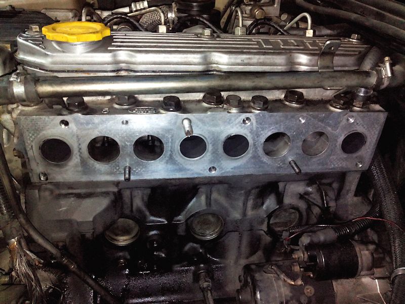

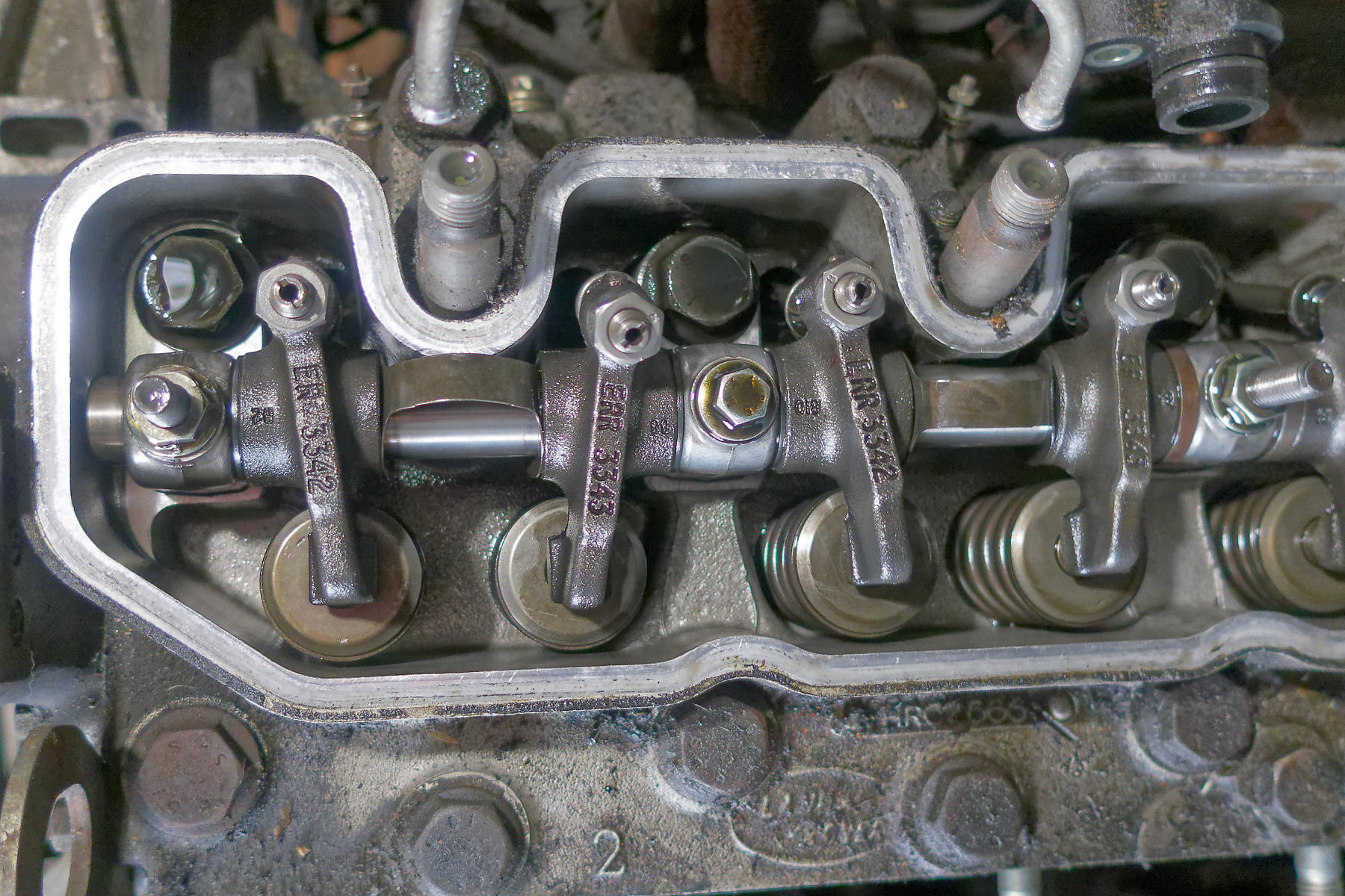

Sous le couvre culasse, rien à signaler, toujours très propre.
je n'ai pas regardé en détail les poussoirs des culbuteurs, mais ils semblent en très bon état. je regarderai de plus près.

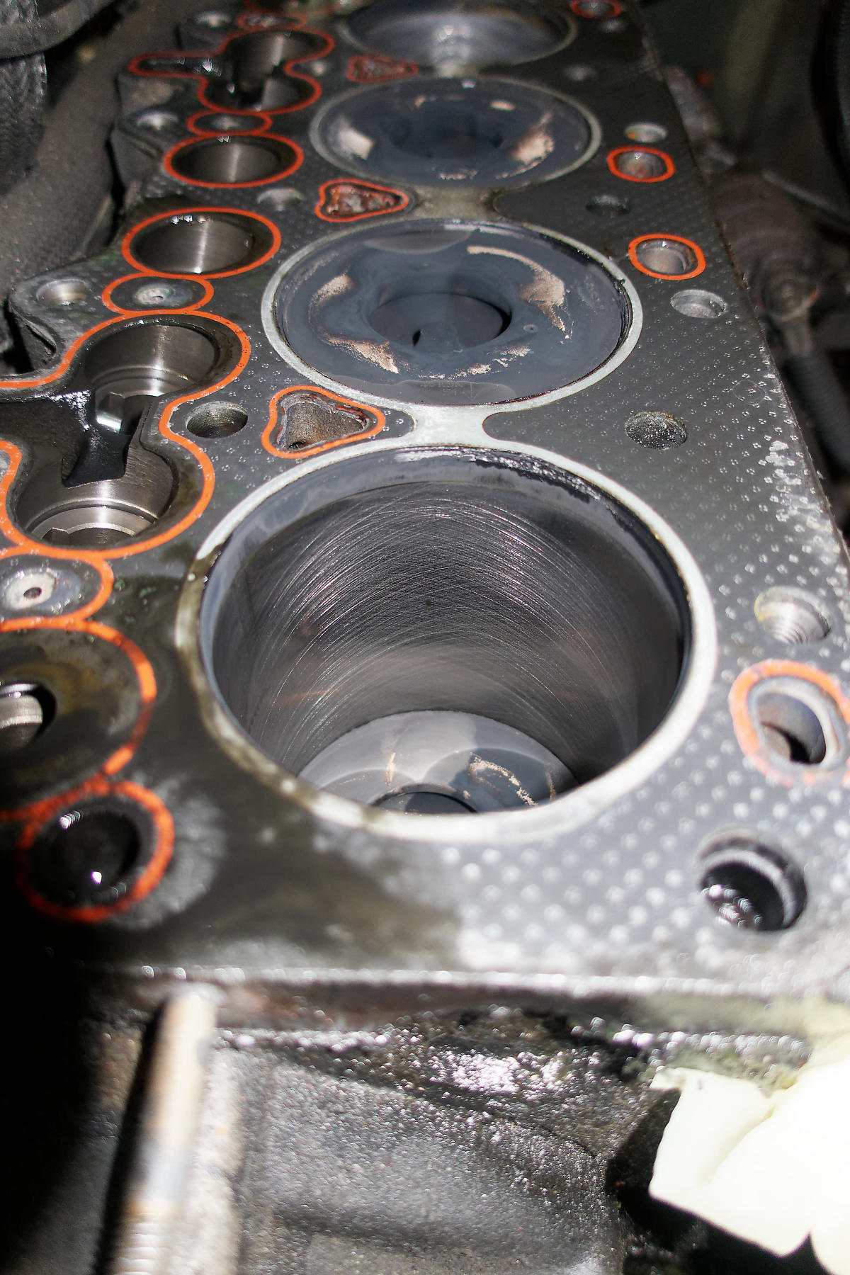

Culasse enlevée, joint de culasse en bon état.
Cylindres presque comme neuf.
Le n'ai pas démonté les injecteurs de la culasse, mais vu les nez, je vais devoir les démonter pour les nettoyer.

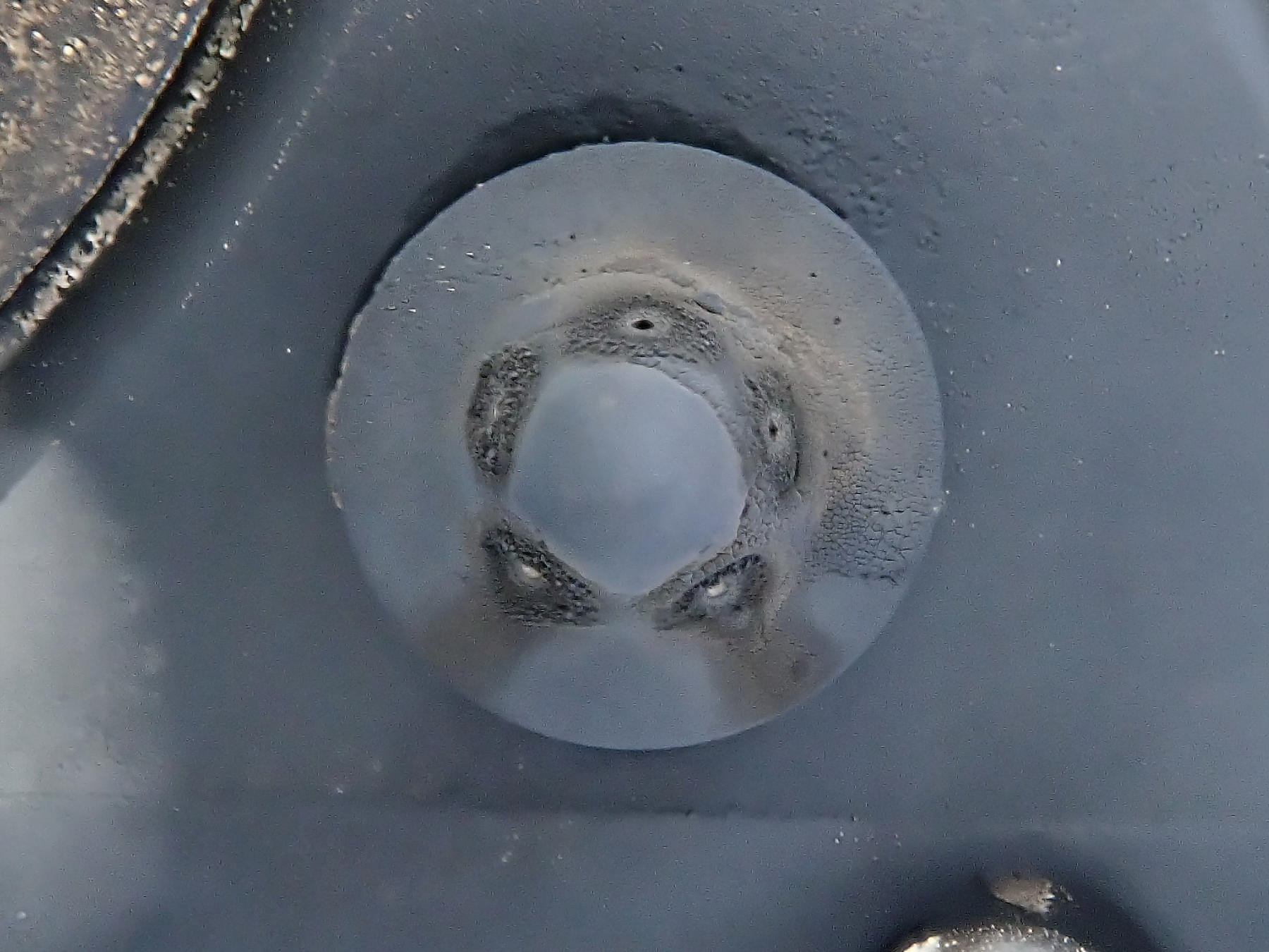

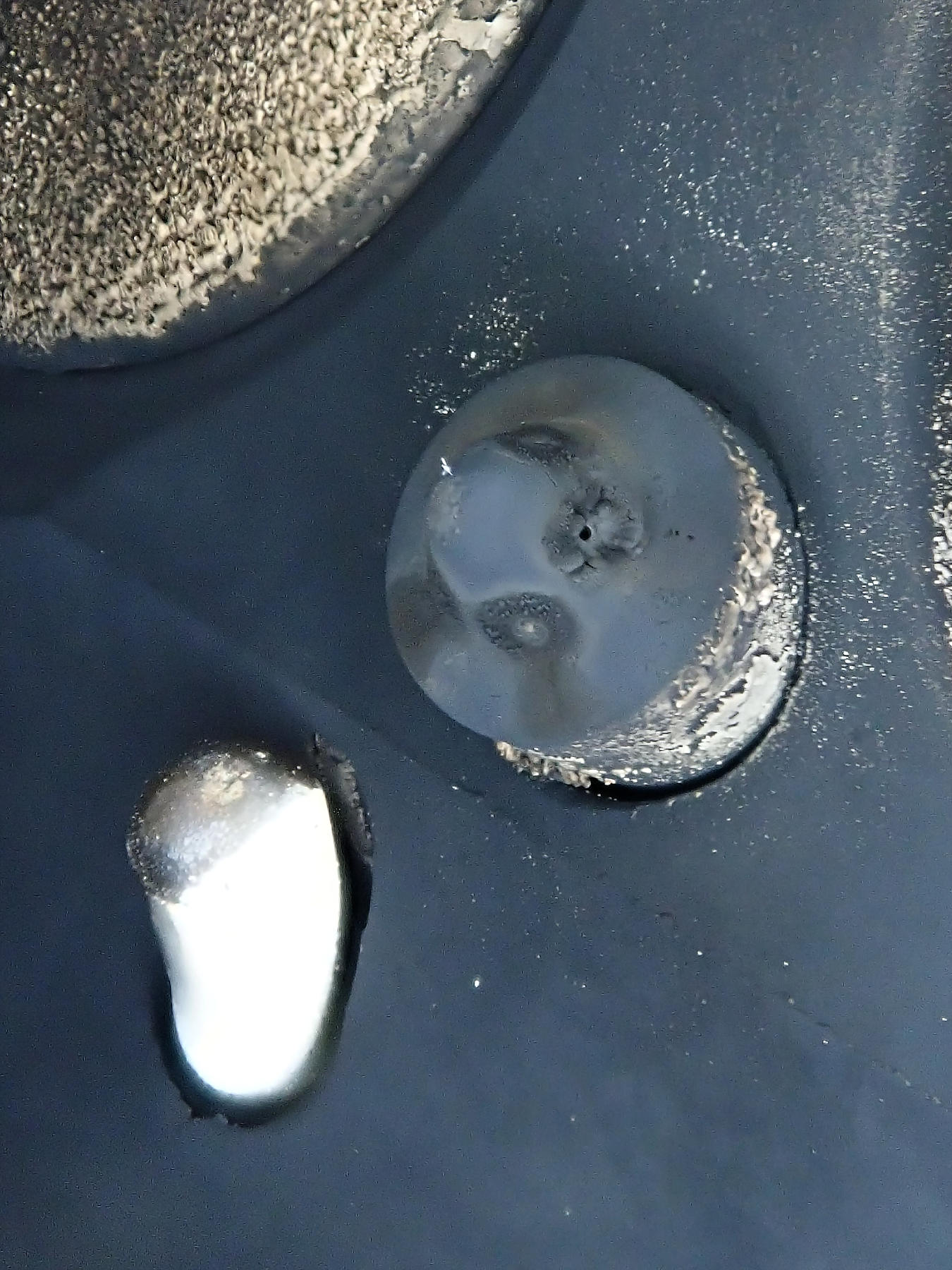

Il y en a un qui m'a fait un peu peur :
Première photo macro de cet injecteur :
Mais le m^me pris avec un angle différent montre que le trou n'est pas bouché :
Sinon les autres ressemblent à ceci :

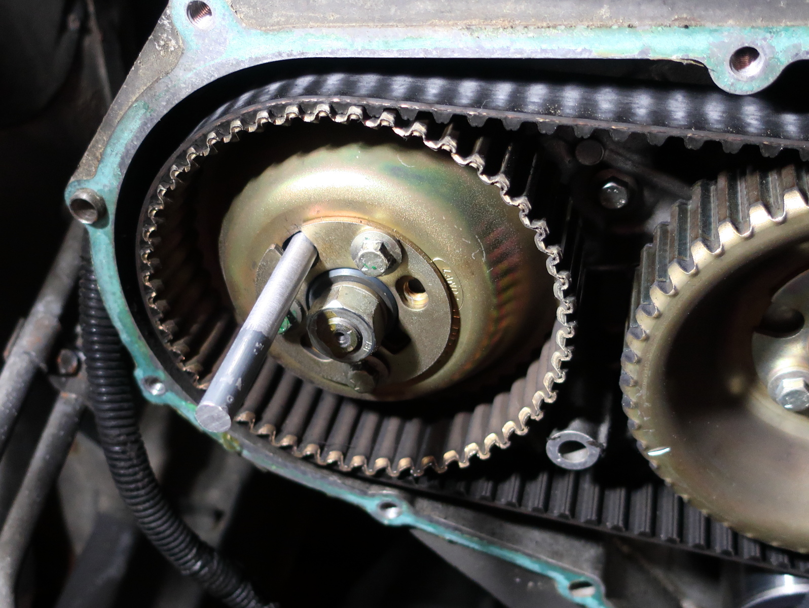

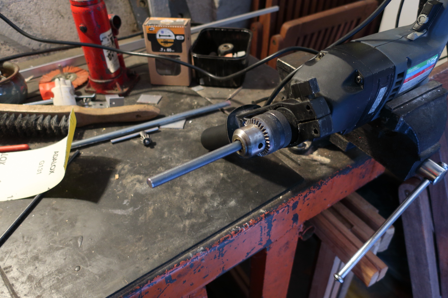

Pour le forêt de 9.5 mm, servant à maintenir en place la poulie de pompe à injection, je n'ai trouvé que des forêts à bois, bien trop évidés.
Au lieu de continuer à chercher un forêt qui va bien, je me suis acheté un profilé en fer de 10 mm de diamètre, trois fois moins cher qu'un forêt. Et j'ai enlevé de la matière : voir la vidéo ci-dessous.
https://youtu.be/5xAr2GFSRv0
Sinon, pour la position du vilo, j'ai acheté l'outil adéquate :

J'avais oublié qu'il faut enlever le carter de distribution pour enlever l'arbre à cames.
Avant que je ne fasse une bêtise.
Confirmez moi que je n'ai pas besoin d'enlever la pompe à injection (sauf la dé-solidariser de la patte la reliant au bloc moteur) du carter.....
J'ai la flemme..... :mrgreen:
The Pater a écrit :Avant que je ne fasse une bêtise. Confirmez moi que je n'ai pas besoin d'enlever la pompe à injection (sauf la dé-solidariser de la patte la reliant au bloc moteur) du carter.....
confirmé :wink:
