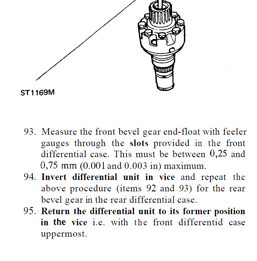

Après quelques recherche, la méthode utilisée dans la vidéo provient du manuel de la LT230R.
Par contre, la tolérance m'interpèle, car je ne voit pas comment l'atteindre avec des rondelles de reglage disponibles tout les 0,10mm
En revanche, dans cet inter, Toreo parle de 0,25 à 0,75 mm, ce qui me parait plus gérable.
viewtopic.php?p=102283#p102283
Laquelle est la bonne ?

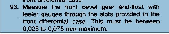

Messages : 14030
Re: LT230 : Remontage et réglage
Manuel de la LT 230 R : datant de 1984 : jeu de 0.25 à 0.75 mm
Manuel de la LT 230 R : datant de 1993 : jeu de 0.025 à 0.075 mm
Manuel de la LT 230 Q : datant de 1998 : ajustement au couple uniquement.
Manuel de la LT 230 T : datant de 2001 : ajustement au couple uniquement.
On voit déjà que LR a changé sa procédure, peut être pour plus de simplicité ou peut être que l'ancienne donnait de mauvais résultats. Qui sait ?
Notez que les rondelles de réglage ont toujours été de 0.1 mm en 0.1 mm. Epaisseurs de 1.05, 1.15, 1.25, 1.35 et 1.45.
Le manuel de 1984 comporte aussi les valeurs de jeu en inch : 0.001 à 0.003".
Or 0.001" = 0.0254 mm, pas 0.254 mm !!! Le manuel datant de 1984 contient une bourde.
La bourde est-elle sur les valeurs en mm ou sur celles en inch ?
Si la bourde est sur les inch, cela collerait bien avec les intervalles d'épaisseur des rondelles qui correspondrait plutôt pour des valeurs de 0.25 à 0.75 mm et non pour un ajustement de 0.025 à 0.075 mm.
Mais cela voudrait dire que comme les manuels suivants ont eu les mm corrigés et non les inchs, la bourde a été amplifiée ???!!!!!!!
Note : il est important d'avoir deux jeux de cales et prendre le jeu en deux positons, diamétralement opposé, en même temps, sinon la mesure risque d'être fausse.
Cette information n'est pas dans les anciens manuels (1984), mais l'est dans celui de 1993.

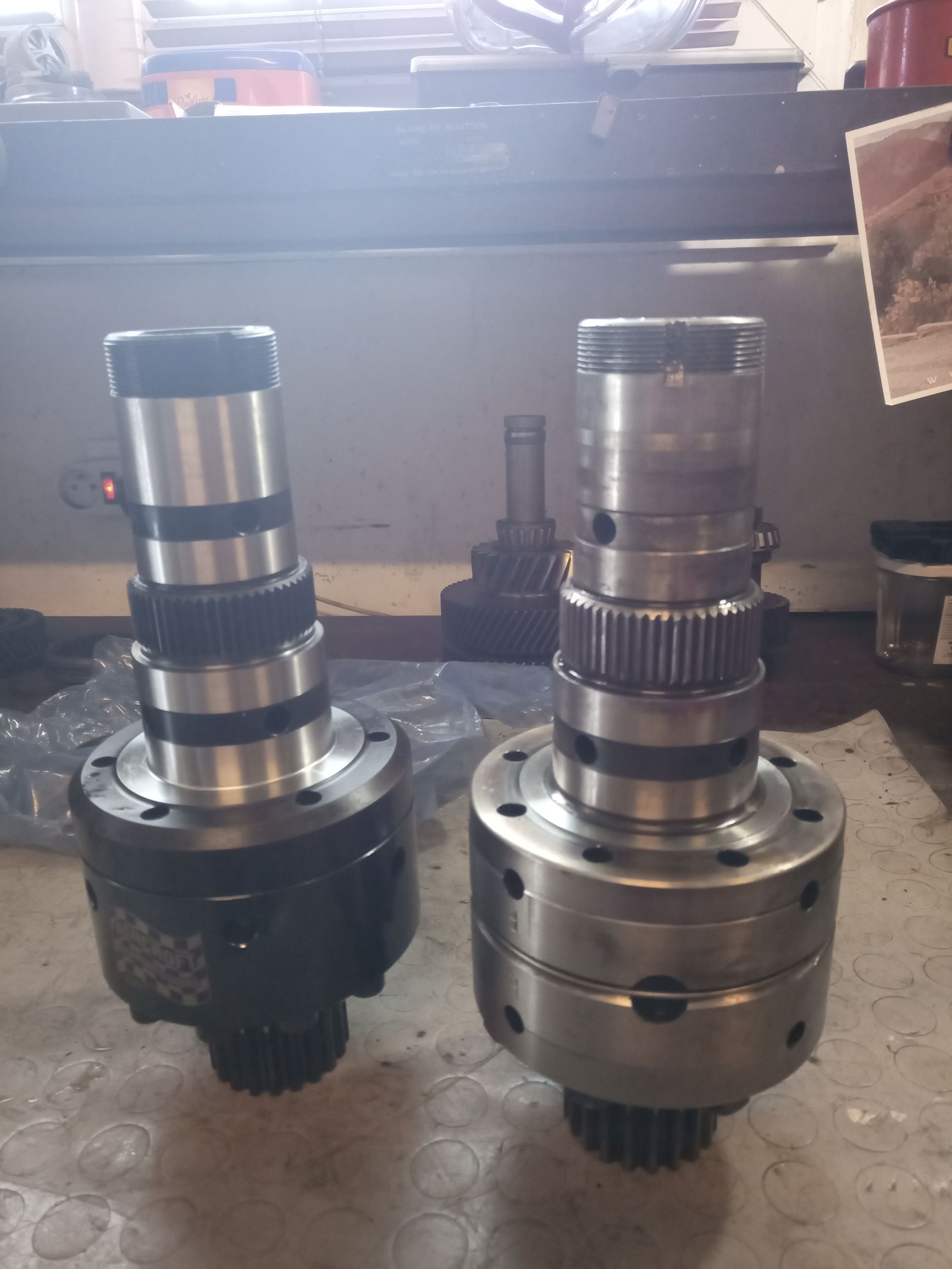

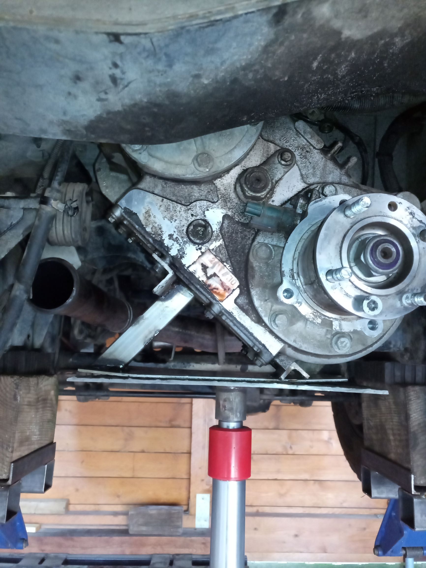

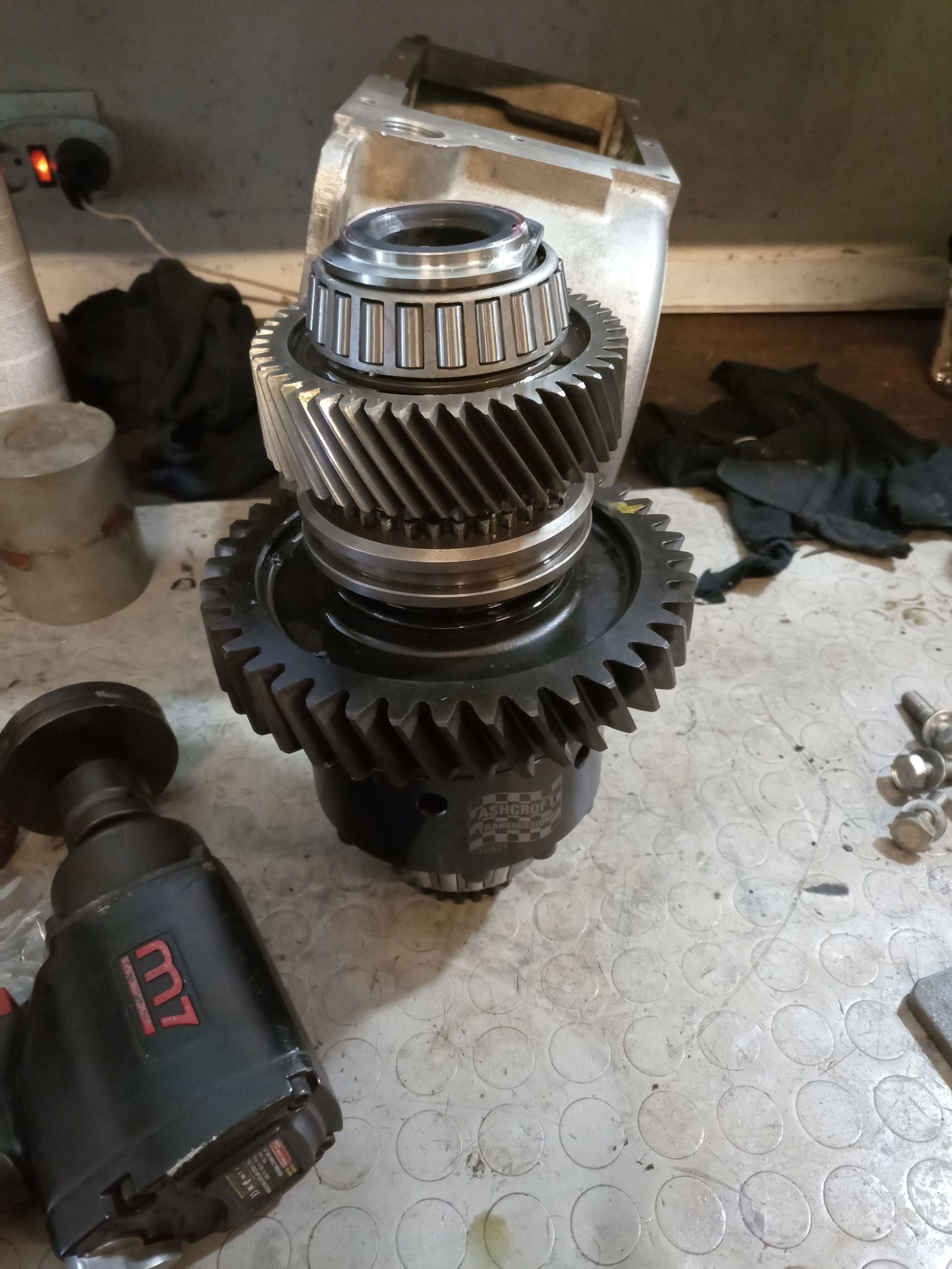

C'est parti pour la modification de la BT du Td4.
Echange le l'arbre de liaison entre boite de vitesse et boite de transfert. Montage du kit de chez LOF.
Remplacement du différentiel d'origine par par un glissement limité de chez Ashcroft.
Frettage de l'alésage de l'arbre pignon intermédiaire , frette épaulée de chez Ashcroft.
J'ai ouvert le différentiel d'origine , les coupelles bronze sont HS , 2 ont disparu et 2 mesure à peine 0.2 mm d'épaisseur à seulement 167 000 km.
Dépose de la BT
A gauche le glissement limité Ashcroft à droite celui d'origine avec énormément de jeu (coupelles H.S.)

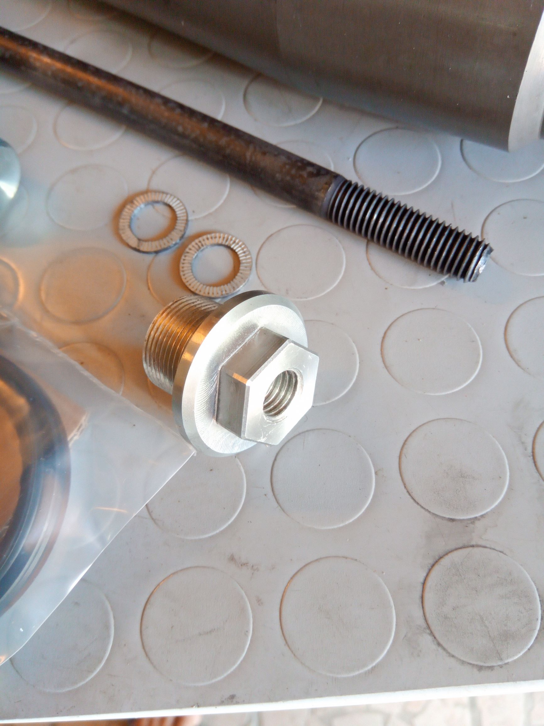

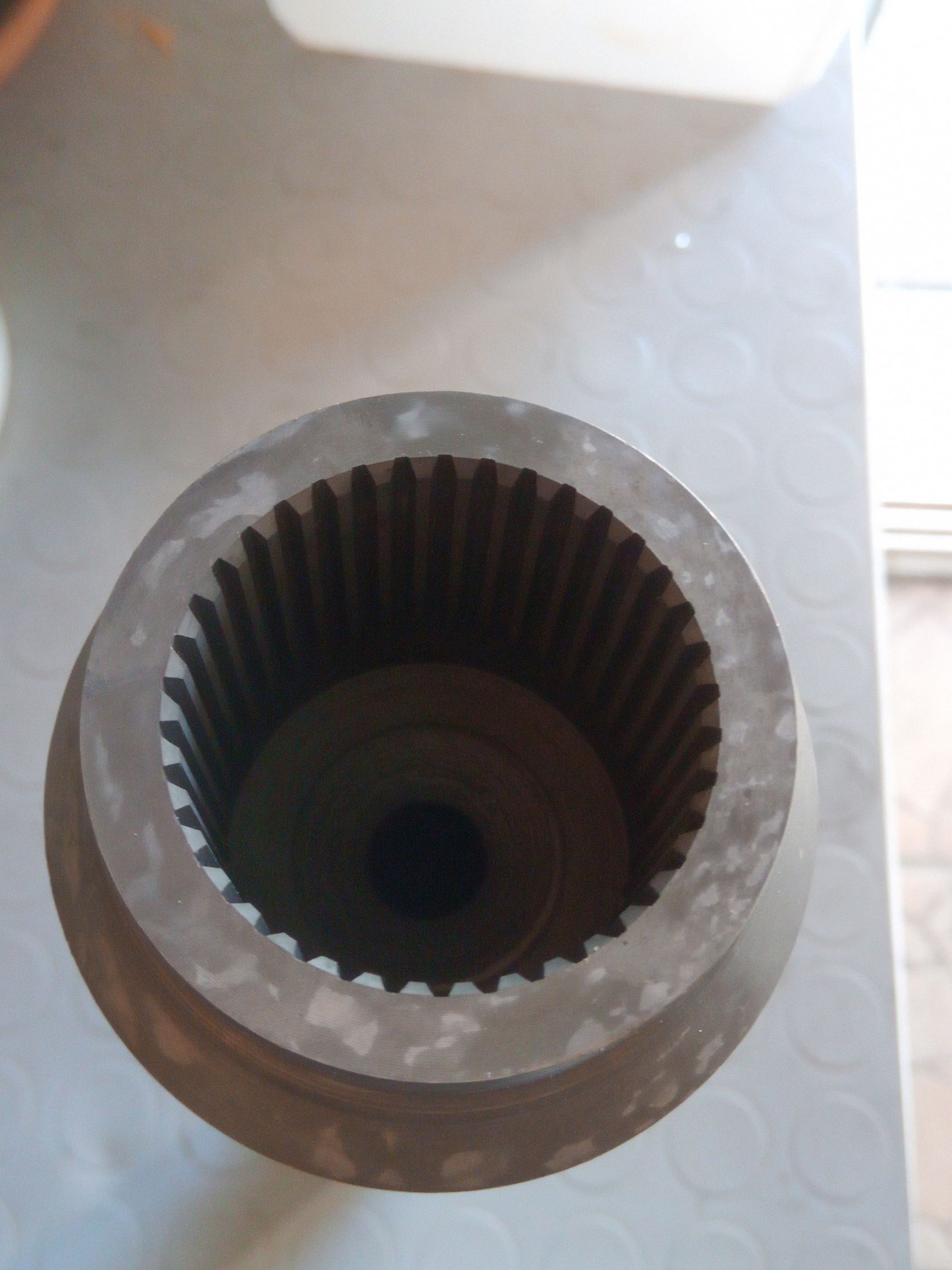

Aujourd'hui petite avancée usinage du carter et pose de la frette épaulée.
La frette ne peu pas sortir ni du coté interne du carter ni par l'extérieur car bloqué par le carter de sortie avant.
Réassemblage du différentiel à glissement limité.
En fait la précontrainte importante venait de l'arbre d'entrée de boite 0.10 de trop , l'axe était très dur à tourner à la main.
Aujourd'hui j'ai fait tout les calages des précontraintes , j'ai perdu un peu de temps sur l'arbre du différentiel car dans ma collection de cales il m'e manquait une épaisseur. J'ai pallié à ce manque de cale en diminuant l'épaulement d'appui de roulement du carter de sortie arrière . J'ai dû enlever 0.15 mm .
