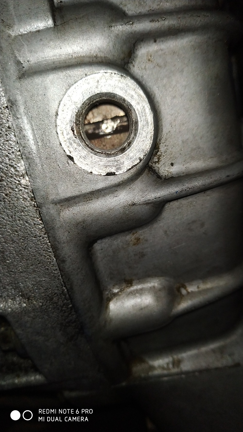

Bon, ce post a du me porter la schkoumoune :mrgreen: ma PI fuit ! mais pas par l'axe, par le cul :sm11:
ptite vidéo de la fuite
selon vous, dois-je tout démonter ou quelqu'un a déjà eu le coup et connais la marche à suivre ?
merci pour vos conseils

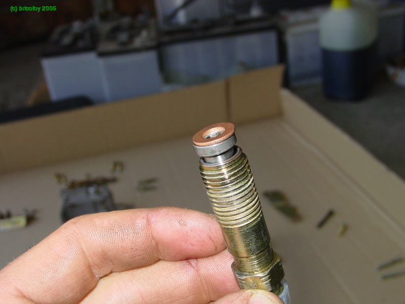

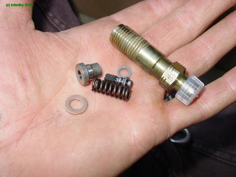

j'ai un début de piste sur le post de Bricofoy ici
probablement une des 4 sorties desserrée ou une des rondelles cuivres foutue

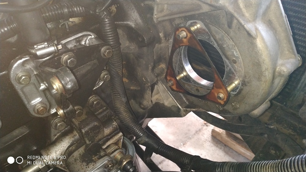

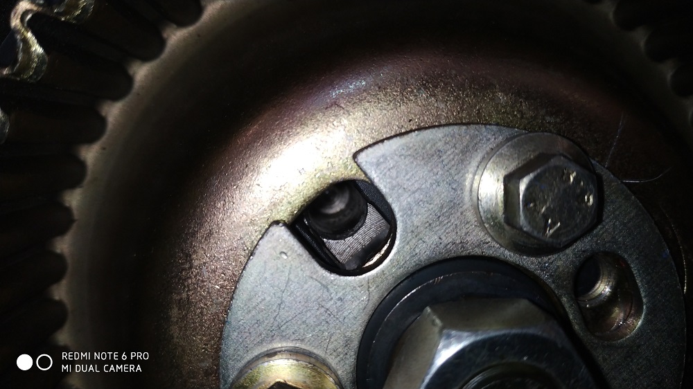

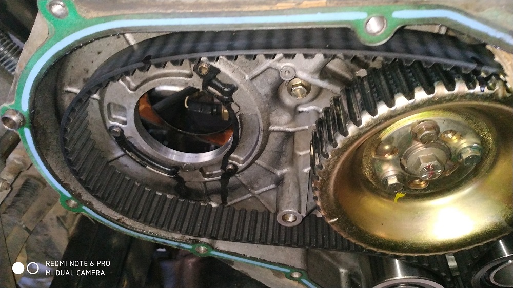

détente de la courroie de distri et dépose de la PI (repérage sur les 2 poulies et la courroie et pigeage vilo)
PI déposée
PI déposée

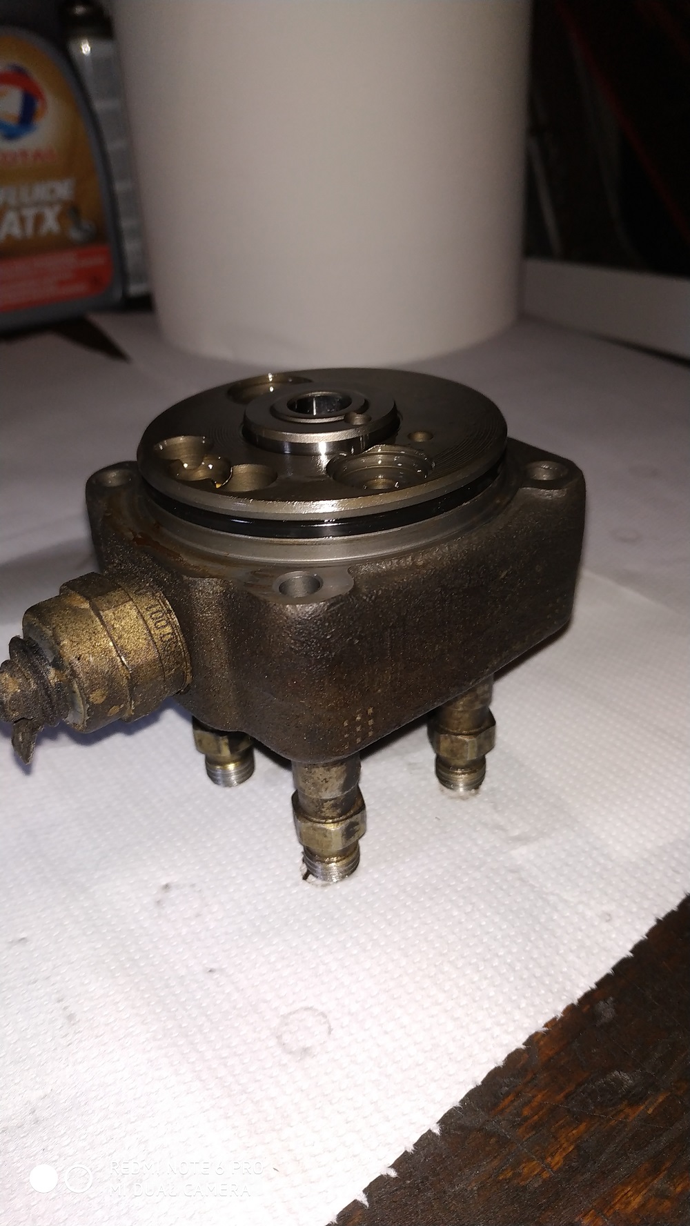

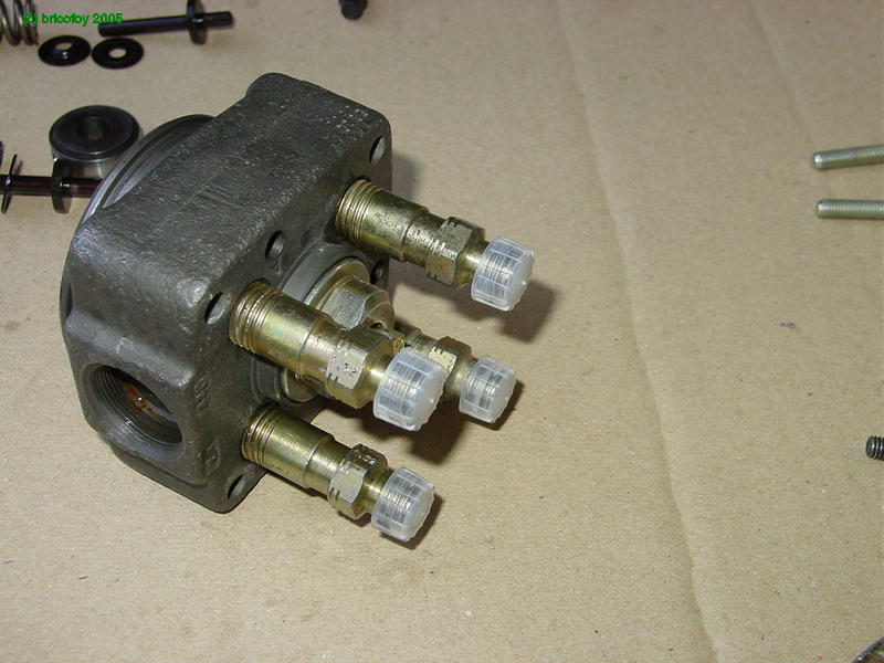

travailler pompe à la verticale dans l'étau pour déposer la tête hydraulique

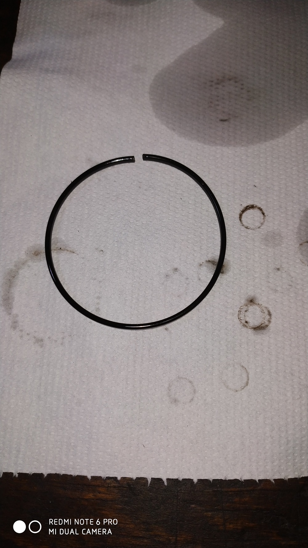

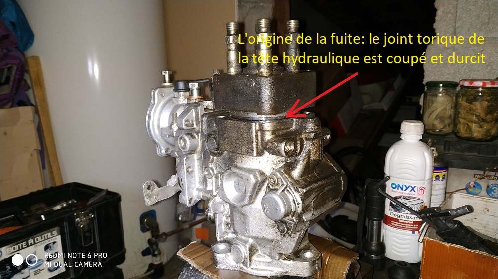

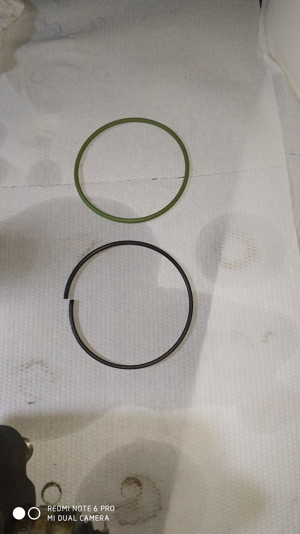

le torique responsable de la fuite, non seulement durcit, mais aussi coupé dans sa gorge
le malotru
le malotru
le nouveau joint qui m'a coûté un café pour mon diéseliste

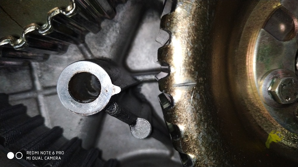

re-pigeage PI
re-pigeage PI
repère AAC
repère AAC
repère vilo
repère vilo
Voilà rien de bien compliqué mais faut être trés délicat pour le resserrage de la tête hydraulique sur le corps de pompe car le piston est trés fragile et son ajustage trés précis dans l'alésage de la tête.
Il faut donc serrer 1/2 tour par 1/2 tour chaque vis jusqu'à emboitement complet du joint torique.
Attention aussi à bien positionner la petite rondelle calibrée sous le piston et d'enclencher l'encoche de ce dernier dans son pion d'entrainement.
La rotule des leviers de régulation de débits qui s'enclenche dans le tiroir de régulation coulissant sur le piston n'a pas non plus de système de verrouillage, il faut donc incliner légèrement la pompe de manière à ce que l'axe longitudinal du piston soit incliné vers la rotule afin qu'elle reste engagée dans son logement au remontage.
Les ressorts et centreurs doivent être collés à la graisse (avec le petites rondelles) avant de retourner la tête pour la visser sur le corps de pompe.

Bon, je suis retourné chez mon diéséliste et je suis tombé sur un gars hyper compétent, et ça, ça fait plaisir !
Après explication de la panne, il m'a repris le mauvais axe et la pochette de joint, car pas besoin ! Il laissé la bague, car c'était la bonne et vendu le joint du couvercle et le joint spi de l'axe au détail. Soit 4€ les deux joints + 18€ la bague au lieu de 60€ au départ ! Content ! :D
