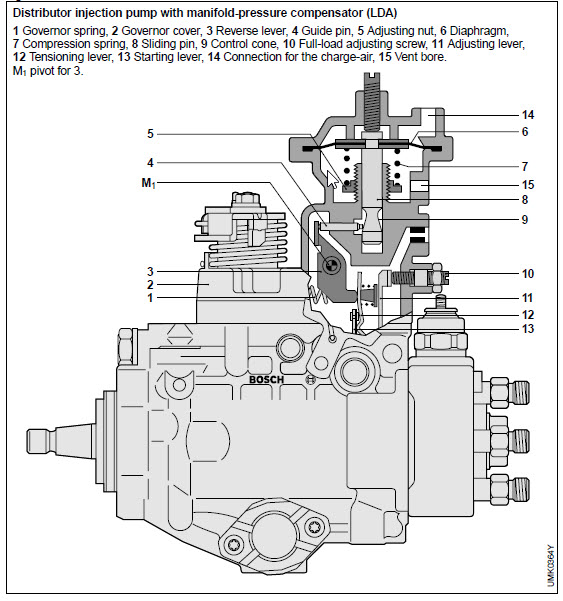

J'ai regardé d'un peu plus près mes docs.

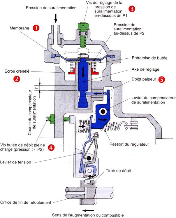

En reprenant un post ancien ici, histoire de ne pas refaire les schémas :mrgreen: , la première idée qui vient, dans la droite ligne de la remarque du Pater, est de suspecter un grippage en position de non suralimentation des pièces en bleu (du coup, pas de jeu « h ») qui bloquerait le tiroir de débit en position de débit limité.
Là où j'ai des doutes, c'est que même bloquée en position de fonctionnement atmosphérique, la tringlerie tolère en principe une certaine montée en régime (fonctionnement en phase atmosphérique normal) ; d'où la question : ton moteur reste vraiment au ralenti ou alors il monte quand même à 1 500/2 000 t/mn?
Un test à faire pour voir s'il faut bien chercher de ce côté serait de soumettre le circuit de prise de suralimentation de la pompe à sur pression de l'ordre de 0,5 bars. Tu peux faire ça avec un compresseur et nous dire ce que ça donne?

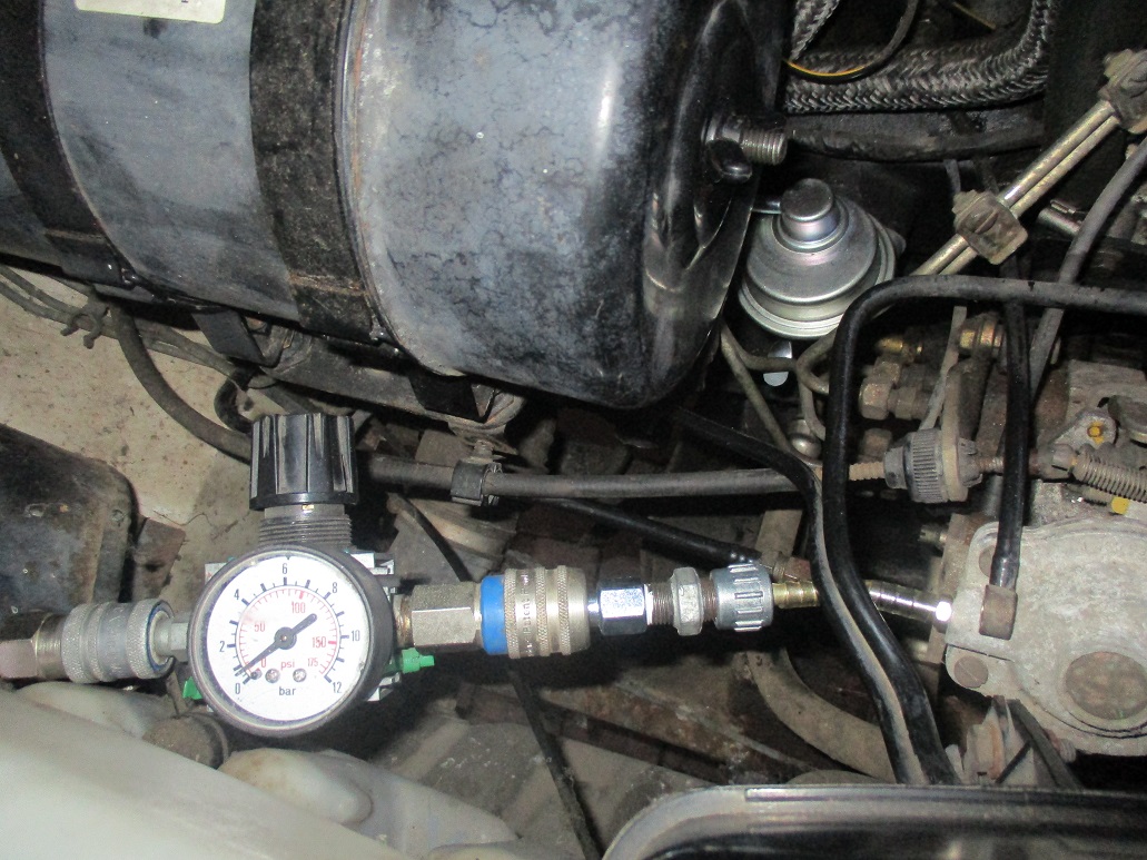

Donc si j'ai bien compris, je dois mettre 0.5 bars avec mon compresseur (en continu) sur le tuyau de pression de suralimentation (flèche rouge)
Démarrer le moteur et voir ce que cela donne, c'est bien ça ?

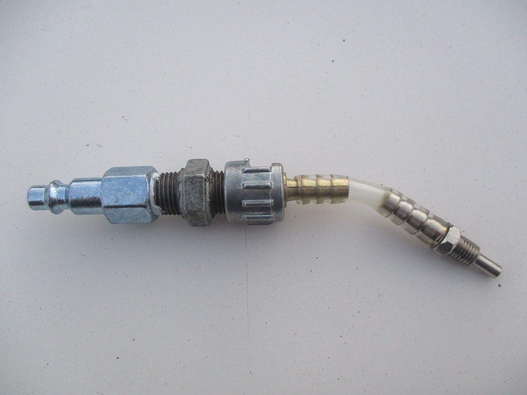

N'ayant pas voulu couper le tuyau d'origine, j'ai trouvé un raccord, c'est du 8 x 100 et fait j'ai un montage
J'ai démarré puis fait chauffer le moteur avant d'accélérer, et j'ai fait le montage
Je n'ai pas trouvé un régime + important qu'avant, par contre ça fume d'enfer !

Fumée bien bleue apparemment?
C'est signe que le point d'avance est modifié, comme si la pression de transfert de la pompe, qui détermine le point d'avance, réagissait à la surpression.
Ça ne devrait pas.
Lorsque tu mets en pression, surtout avec le chouette montage que tu as fait, tu entends quelque chose, genre un pschiitt? Si oui, c'est pas normal non plus.

Non je n'ai rien entendu, pas de pschiitt au niveau des raccords bien étanches ni dans le pompe d'injection, moteur à l’arrêt.
Oui la fumée est bien bleue en accélérant à fond au maxi du régime que j'ai (c'est à dire 1/3 du régime maxi), mais pas de fumée au ralenti, fumée noir au coup de clé au démarrage.

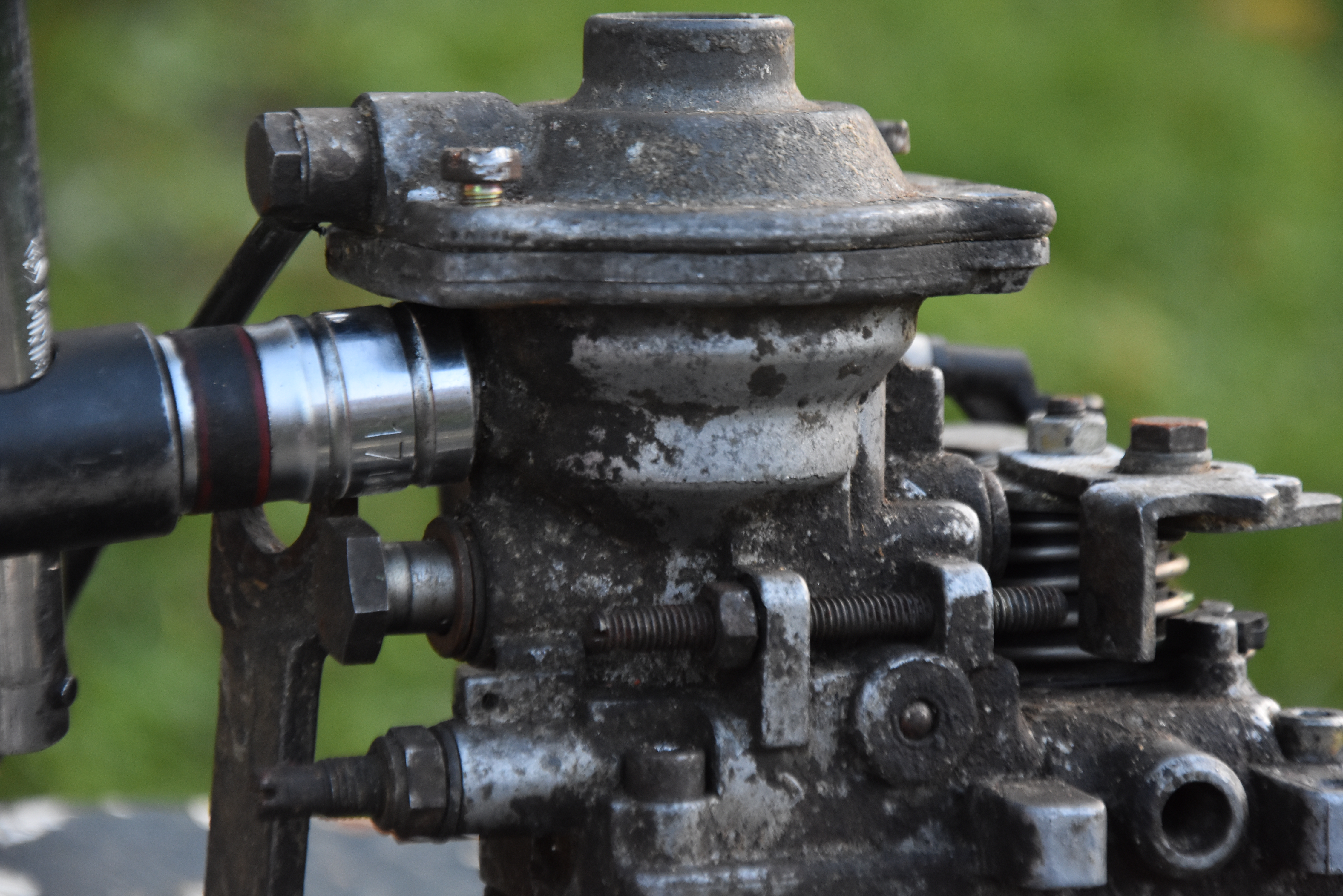

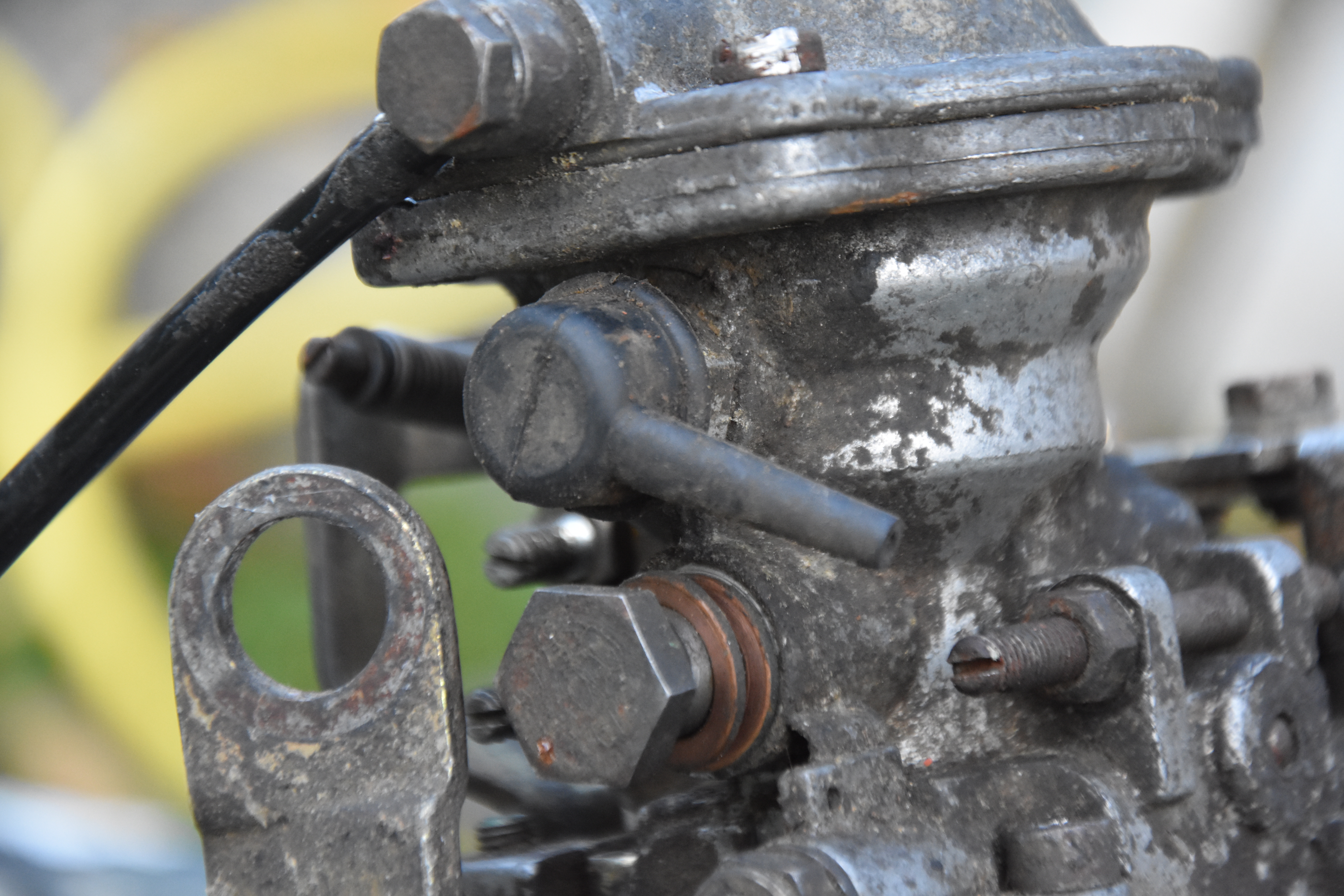

Re: Le moteur reste au ralenti même en accélérant - 300 tdi

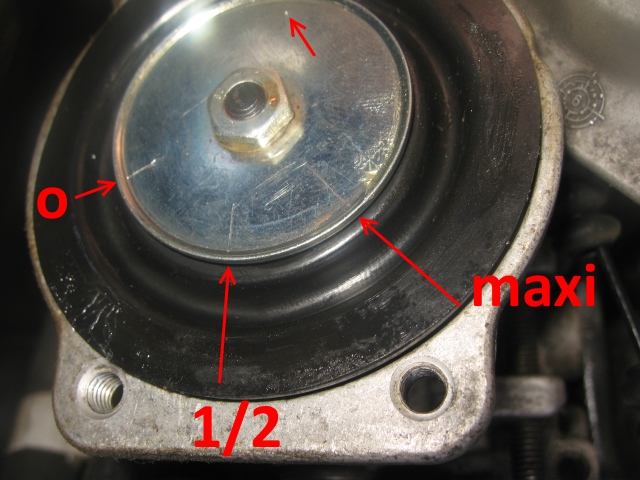

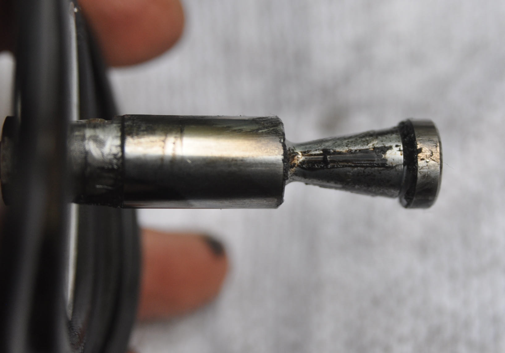

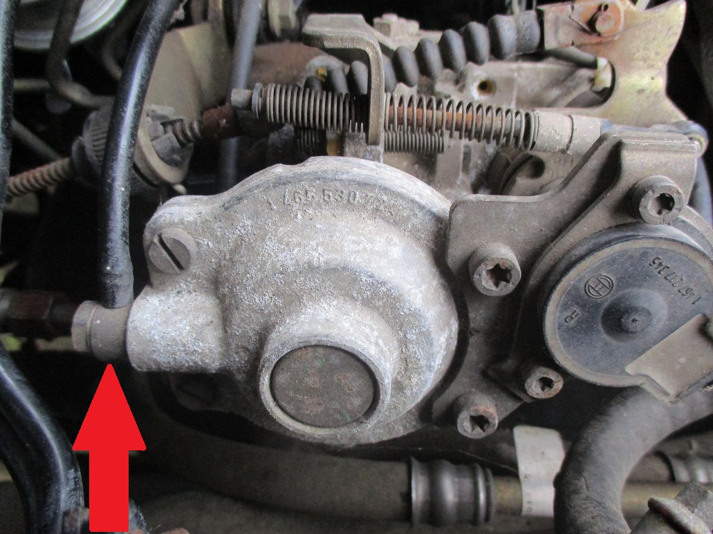

C'est un classique après une longue immobilisation , c'est le doigt palpeur de la pompe qui est grippé.
Celui qui laisse une trace sur le cône :

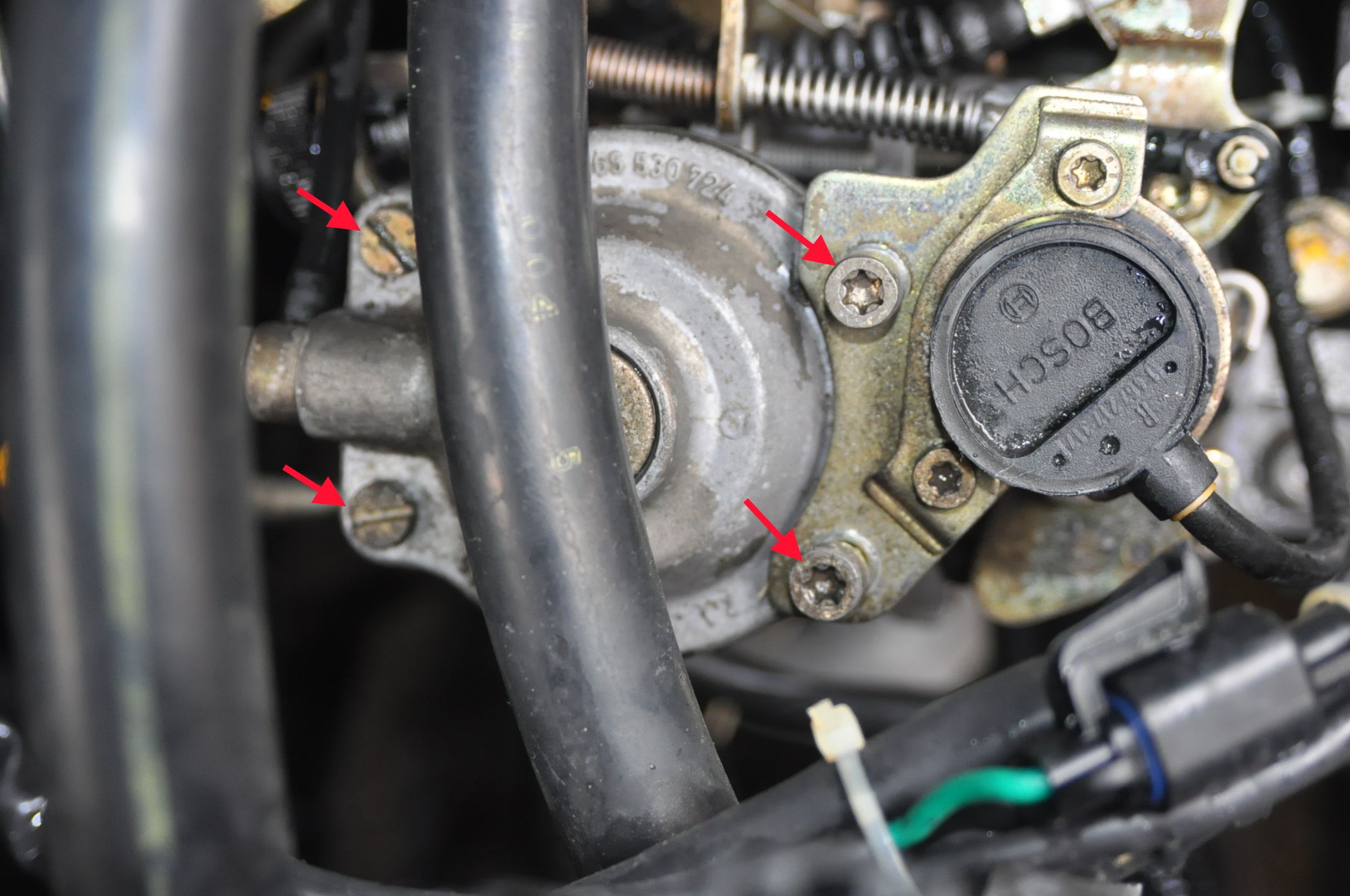

Il faut enlever la membrane, et ressort en démontant les quatre vis du petit couvercle.

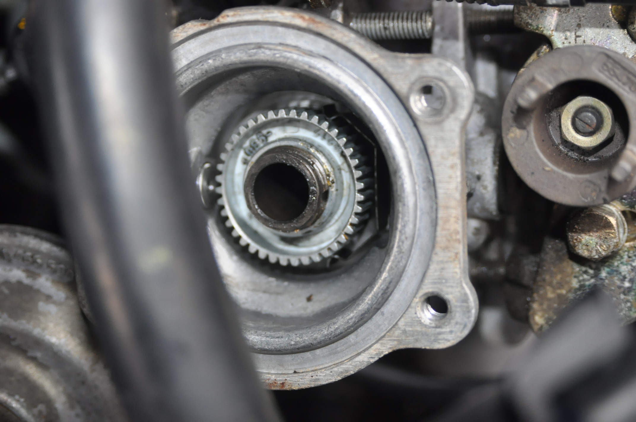

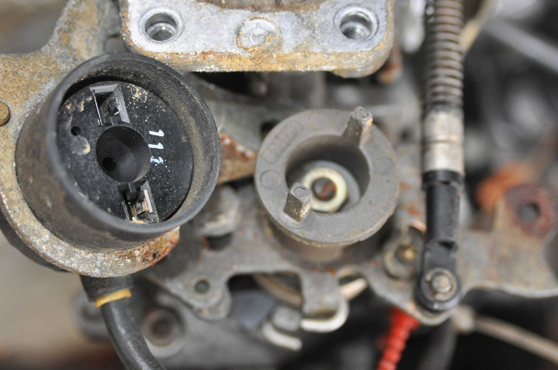

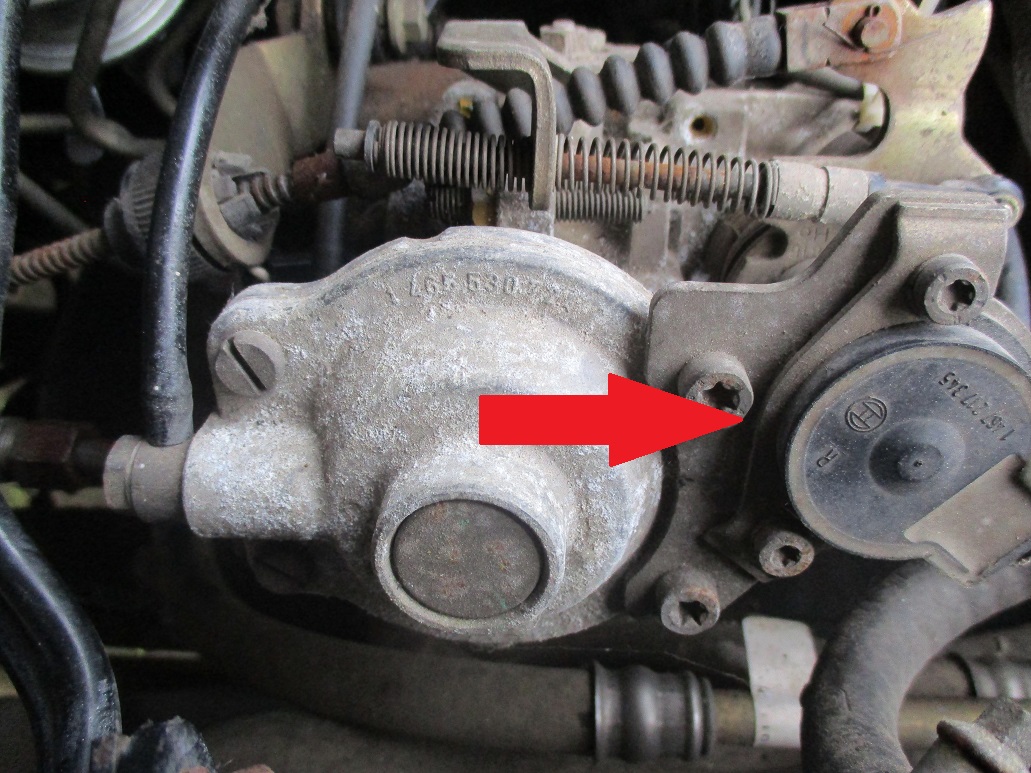

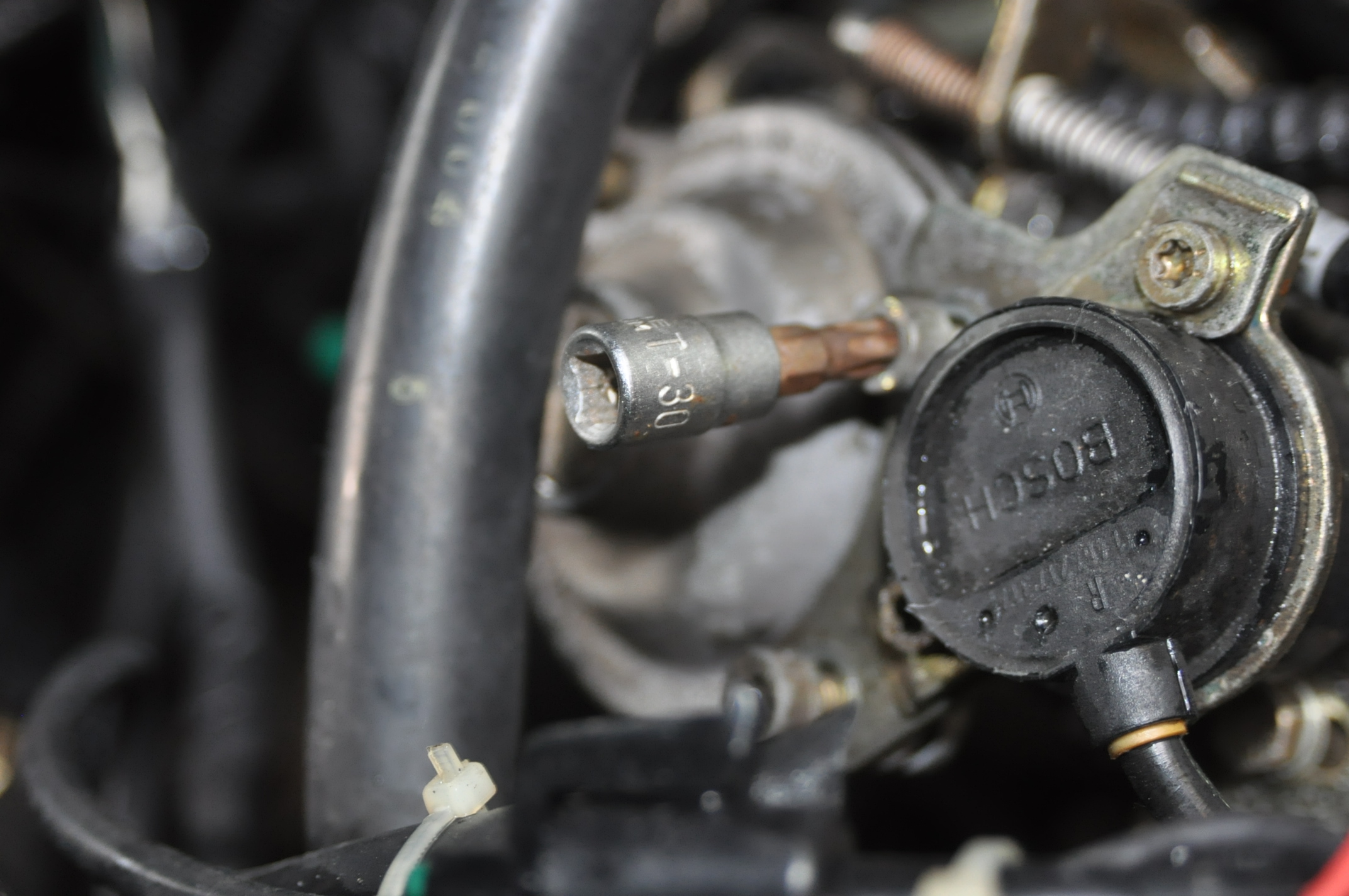

Effectivement le rond noir fixé avec des vis torques c'est le capteur de position du levier accélérateur pour la vanne EGR.
Tu n'es pas obligé de le remettre si tu n'as plus d'EGR.
Au fond du trou après avoir enlevé le ressort et le cône dont au préalable tu auras repéré la position du poinçon repéré 0 avant de l'enlevé, ou alors tu te fis a la marque laissé par le doigt palpeur pour la remise en place.
Parfois et ce sera peut-être ton cas si le doigt palpaur est grippé, il te faudras tiller et tourner la membrane un peu dans tous les sens pour arriver a extraire le cône qui se fait coincé par le fameux doigt palpeur grippé.
Dans ce cas, tu mets de dégrippant genre WD40 ou autre en le glissant dessous avec un capillaire et tu titilles de plus bel.

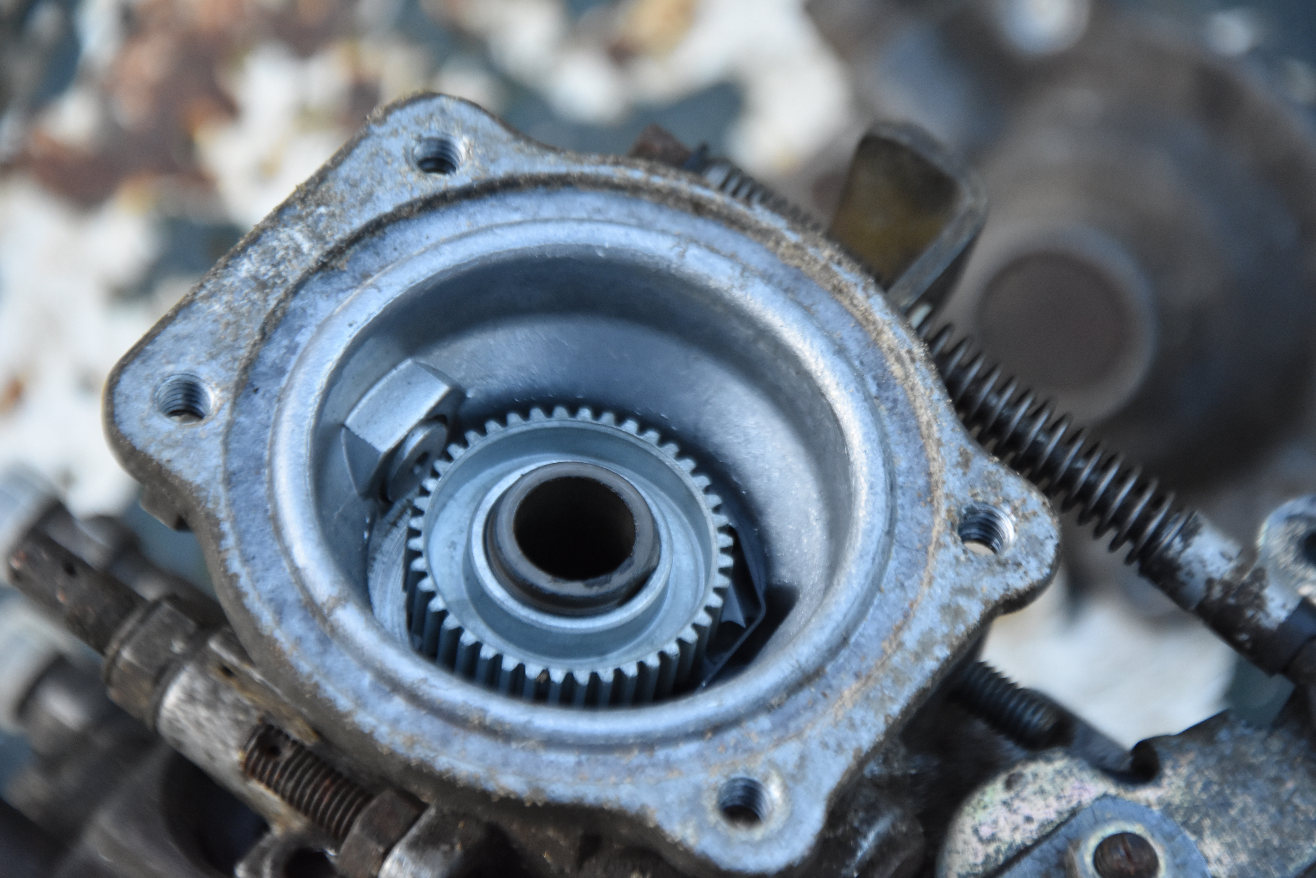

Mais le coupable est au fond de ce trou:
Avec un petit tournevis tu essais de le manœuvrer un peu, ce n'est pas évidant, mais il n'y a pas besoin de grand chose pour que cela reparte, un peu de dégrippant et quelques caresses suffisent. Sur le schéma du Pater, c'est la pièce N°4 appeler le "guide pin"... Ce n'est pas moi qui l'a dit :roll:

Question pour LØLØ : en principe, ça ne devrait pas empêcher le moteur de prendre des tours à vide, donc en phase atmosphérique. Au moins jusqu'à 2 500 voire 3 000 tours/mn, alors que notre ami parle de 1 500 t/mn... :shock:
Pour débloquer le doigt palpeur sans titiller là-dedans avec un tournevis, ce qui est toujours susceptible de faire du dégât (rayures), ni déposer la membrane, une solution consisterait à repousser le piston plongeur vers le bas en le repoussant à la main tout en accélérant à fond. Le doigt palpeur n'étant plus en appui sur le cône du piston plongeur, il sera directement soumis à l'effort du ressort via le levier du compensateur de suralimentation ce qui devrait le débloquer.
Au pire, on peut toujours imaginer de dévisser à fond (en comptant le nombre de tours afin de ne pas dérégler la pompe) la vis de régime maxi, ce qui augmentera encore l'effort du levier d'accélération transmis par le ressort de régulation.

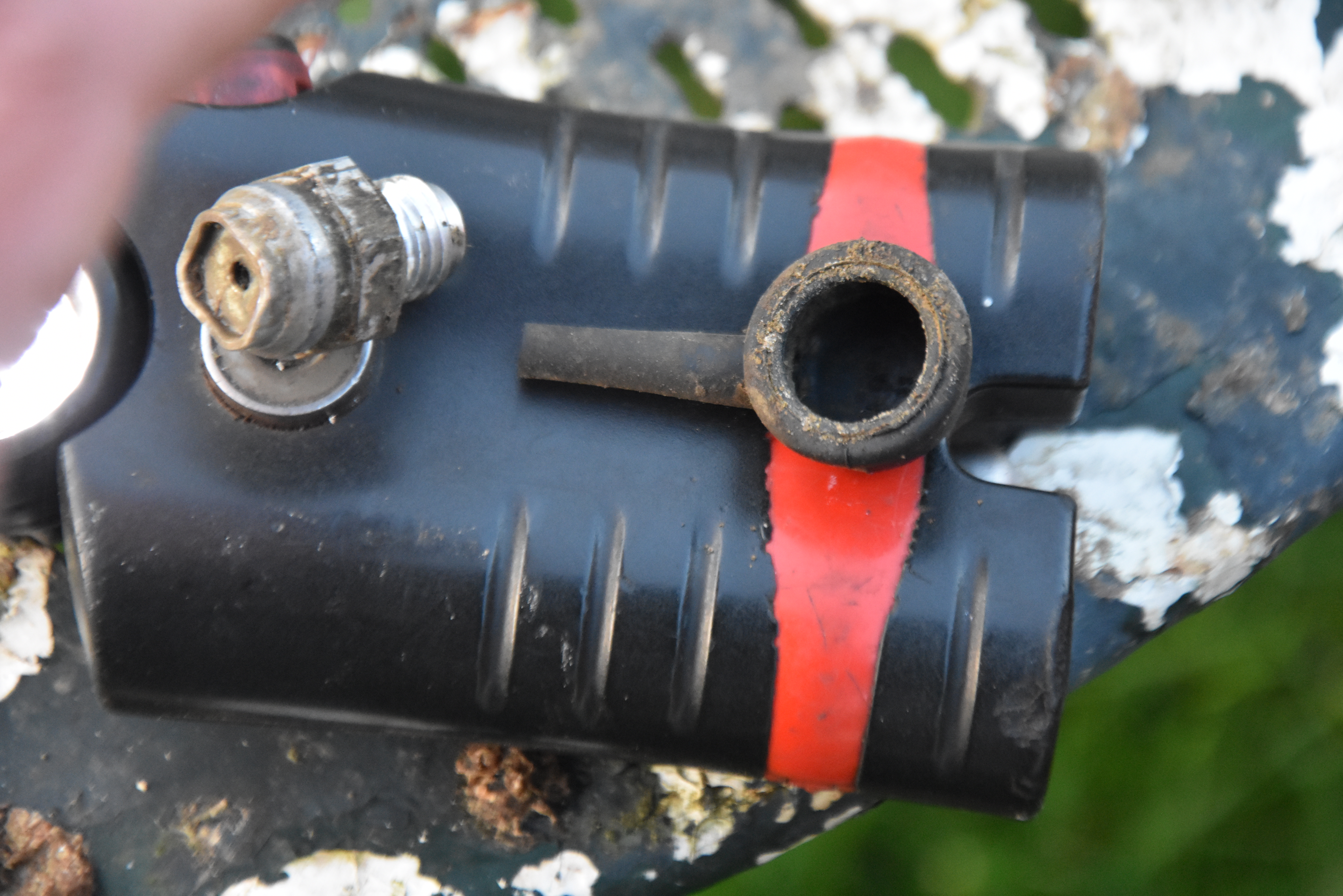

En passant, regarde aussi l'état de l'orifice de mise à la pression atmosphérique (repère 15 sur le schéma du Pater) ; je ne serais pas étonné qu'il soit colmaté et donc responsable de l'augmentation de la pression interne dans le carter de pompe engendrée par l'essai au compresseur.
Ah oui, bonne idée ça aussi...
Il se cache derrière une espèce de petite cornue de protection en caoutchouc noir genre schnorkel miniature , je ne sais pas trop quel nom donné a ça :
L'orifice en lui même se démonte avec une clef 17 :
Ce n'est pas un simple trou, il y a une chicane certainement savamment calibrée :
Elle ( la mise à l'air ) tombe proche de l’écrou cannelé :
J'ai soufflé dedans pour voir, l'air passe sans difficulté dans les deux sens.
