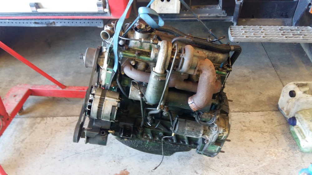

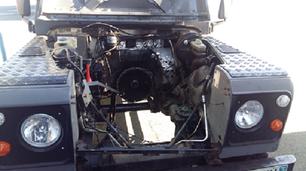

Bonsoir à tous
Aujourd hui j'ai démonter mon moteur pour pouvoir remonter un nouveau refait à neuf
Re: Depose / repose moteur 2,5d Defender
Juste comment faire pour serrer les boulons de la boite sur le moteur?
1) En faisant comme tu as fait pour les démonter
2) En enlevant le tunnel de boite
