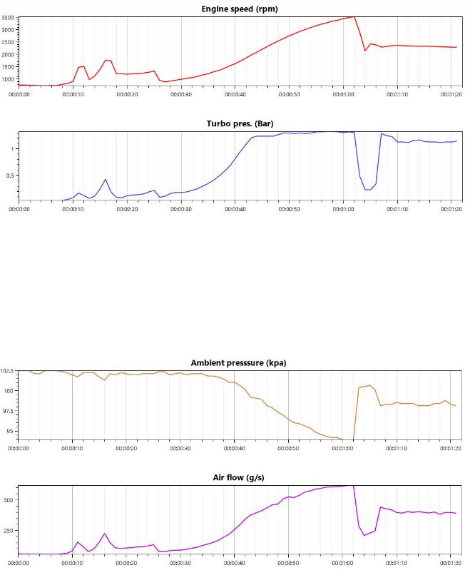

Idéalement, il faudrait pouvoir disposer de deux groupes de données — qui peuvent être enregistrées en deux temps (en fait, ça dépend du nombre de variables que le Nanocom peut capturer simultanément) vu que les corrélations qu'on va chercher à établir au sein d'un groupe sont indépendantes :
  • celles permettant d'analyser la « ligne d'énergie » de la veine d'air admise tout au long de son parcours jusqu'aux soupapes d'admission ;
  • celles permettant d'analyser l'énergie apportée à cette veine d'air par le turbocompresseur.
En clair, la première série devrait comporter :
  • la valeur de la pression atmosphérique. Sur les calculateurs modernes, le capteur de pression atmo est généralement situé sur la carte mère, donc complètement en dehors du circuit d'admission. Sur le Td5, je ne pense pas que ce soit le cas : on relèvera donc la pression le plus près possible de la prise d'air, en tout état de cause juste avant le turbo ;
  • la pression à l'aval du filtre à air (idéalement) ;
  • la température de l'air atmosphérique (idéalement) ;
  • le débit d'air massique ;
  • la pression de suralimentation ;
  • la température de l'air compressé (idéalement).
Ces données permettent de vérifier que le circuit n'est pas le siège d'une perte de charge anormale (filtre à air crade, Durit sujette à l'occlusion, entrée d'air parasite) et que les capteurs fonctionnent correctement.
Et la seconde devrait être constituée :
  • du régime moteur ;
  • du débit d'air massique ;
  • de la pression juste à l'amont du turbo ;
  • de la pression de suralimentation.
On récupérera les valeurs de pression et de température de l'air atmosphérique à partir de l'essai précédent, ce qui signifie qu'il faut les réaliser tous les deux le même jour... :wink:
Les données de la deuxième série permettent, d'une part, de corréler régime moteur et débit d'air massique via un calcul relativement réaliste du taux de remplissage en air des cylindres et, d'autre part, de vérifier si la pression de régulation du turbo est correcte.
Puisque tu nous offres l'occasion de réaliser de la mesure destinée à la construction d'une situation de référence digne de ce nom, encore un point : outre les valeurs caractéristiques — la pression de suralimentation étant la plus intuitive de ces valeurs dites caractéristiques — la manière dont ces valeurs sont atteintes est également essentielle.
Le terme « manière dont ces valeurs sont atteintes » signifiant :
  • combien de temps faut-il pour que la pression régnant à l'aval du turbo passe de la pression atmosphérique à la pression de suralimentation maximale ;
  • et durant le même temps, comment varie le grammage d'air admis.
Le calcul illustrera le propos en son temps mais cela nécessite de bien choisir la zone d'essai. En tant qu'essayeur, il faut choisir une rampe (une côte) permettant, selon le rapport choisi, de faire brutalement monter le régime (moteur et turbo) en soudant l'accélérateur de bout en bout de la manip, en l'espèce entre 1 500 et 4 000 (4 500 grand max) t/mn avec un rapport plutôt court enclenché (2 ou 3). Le but de cette première manip est de mesurer la réactivité du turbo et la vitesse à laquelle il va accrocher. Mais cela ne conduira pas nécessairement au débit d'air maxi, le temps de l'essai pouvant s'avérer trop court.
Pour consolider un minimum l'essai au plan statistique, il est intéressant de réaliser trois ou quatre séquences d'accélérations successives (en laissant le turbo décrocher entre chaque séquence), d'où l'intérêt de choisir une rampe assez longue (et assez déserte, sinon y vont rien comprendre, derrière! :sm11: ).
Il faut ensuite réaliser une seconde manip permettant de mesurer, de manière absolument certaine cette fois, le grammage d'air maximal admis : là, il faut plutôt choisir un rapport long (4, voire 5) afin de charger le moteur de manière plus insistante. C'est de cette manière qu'on peut vérifier que la cartographie du turbo se déroule correctement et, surtout, vérifier que la puissance délivrée par le turbo est correcte, sachant que par puissance, j'entends le plus gros débit massique d'air sous la plus grande pression possibles.
Tout est affaire de ressenti et de logique en phase d'essai et les calculs à venir auront uniquement pour rôle d'objectiver ce qui s'est passé en conduite réelle.
Autre point, capital également, que tu évoques à juste titre pour la deuxième fois dans ce sujet : la pression de gavage des injecteurs-pompe. La mesure de cette pression est essentielle mais elle est effectivement emmerdante à réaliser, car le calculateur ne la gère ni, surtout, ne la voit. Compte tenu du dysfonctionnement auquel est confronté notre ami, on ne pourra pas se contenter d'une mesure simple, à savoir moteur au ralenti, ce qui en rajoute une couche.
Comme pour les injections essence — et j'espère qu'on y reviendra dans le cadre du sujet sur le V8 injection qui ne prend pas ses tours — la pression de gas oil à l'admission des injecteurs doit être rigoureusement constante quel que soit le débit à injecter. En pratique, il faut formellement démontrer que la pression ne chute absolument pas même quand on demande de la puissance au moteur. En d'autres termes il faut donc, une nouvelle fois, réaliser la mesure sur route, pied dedans, turbo accroché depuis plusieurs secondes et moteur tournant à 4 000 t/mn au moins.
Si la pression de GO à l'amont des injecteurs chute quand la puissance demandée augmente, la quantité d'énergie fournie au moteur sera insuffisante et ses performances — en particulier son couple — vont évidemment s'écrouler.
Une autre solution existe pour mesurer les performances de la pompe de gavage : la faire débiter dès la sortie du réservoir et mesurer la quantité de GO pompée pendant un temps chronométré. Attention : dans ces conditions, la pompe débite à la pression atmosphérique et sans aucune perte de charge vu que le combustible ne circule plus dans le circuit normal. En clair, ça signifie que cette paisible pompe va se mettre à cracher comme une lance à incendie, ce qui peut être assez surprenant! :mrgreen:
Donc attention à cet essai (prévoir un seau de 10 litres, des gants et des lunettes et se faire aider d'un chronométreur :twisted: ) au demeurant très fiable et dont les résultats devraient, à ce titre, figurer en bonne place dans la base de données de référence attachée au Td5... :wink:
Bonnes mesures!

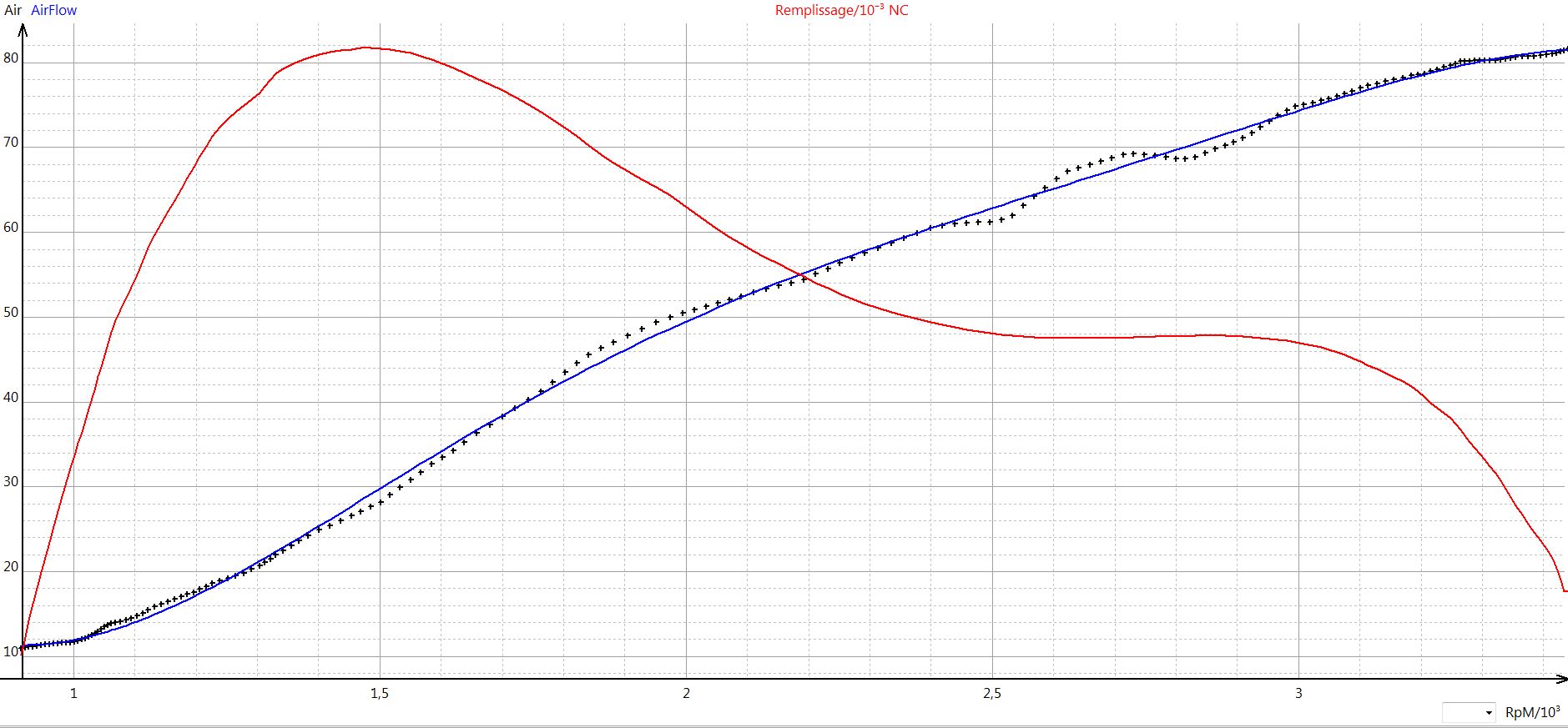

Les choses devraient s'éclairer d'elles-mêmes avec les restitutions que je prépare mais à ce stade, j'ai réagi parce que les graphes de Tsentsaï ne révélaient aucun pic de pression turbo (la pression « manifold » est la pression turbo, car elle est donnée par le capteur implanté dans le circuit d'admission à l'aval du turbocompresseur).
Par contre, ce qui est intéressant, c'est la valeur de 210 kPa rapportée dans ta doc : il est possible qu'on atteigne une telle valeur en pointe, mais le tout sera alors de savoir comment la régulation ramène la pression à sa valeur de consigne, soit 120 kPa (1,2 bars) d'après ma doc. Sur les graphes de Tsentsaï, on distingue un début de « flottement » de la soupape de régulation du turbo, mais la résolution temporelle du Nano n'est pas suffisante pour sortir une belle mesure.
Si, à l'occasion, tu peux trouver de l'info sur la durée maximale d'enregistrement et la meilleure résolution temporelle du Nano, je suis preneur. Pour savoir de quoi il est question, tu peux éventuellement lire ça.
En ce qui concerne le débit d'air massique, la présence d'un EGR réduit le débit apparent (ce que voit le débitmètre) une partie de la masse d'air aspirée par le moteur provenant de l'échappement. Ainsi, sur mon 300 TDi, le taux de recyclage atteint quasiment 60% du grammage d'air total aspiré au ralenti. Ce chiffre peut paraître énorme (la mesure a été faite avec un débitmètre de labo que j'utilise pour régler les ventilations mécaniques contrôlées, donc il est fiable) mais il faut juste se souvenir que la quantité d'oxygène contenue par les gaz d'échappement au ralenti est encore très élevée...
Enfin, la doc du Td5 parle d'un papillon situé sur le circuit d'admission : existe-t-il sur ton moteur?

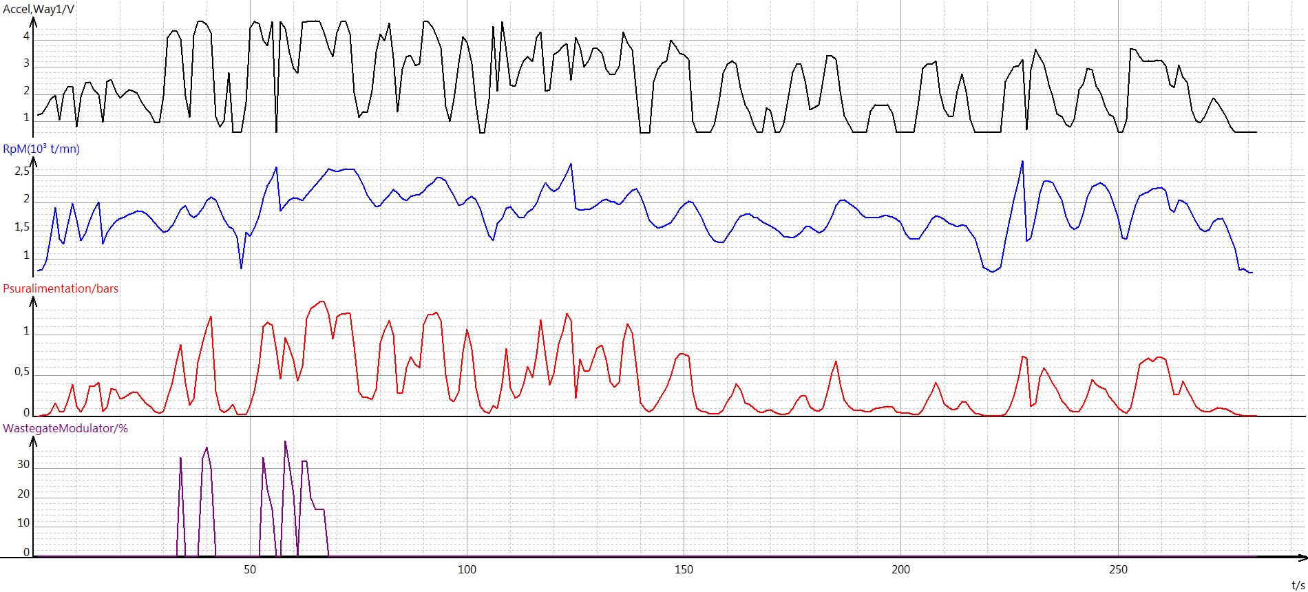

Comme annoncé, j’ai pris un peu de temps pour analyser la sortie Nanocom de The Cat. Sachant que c’était la première fois que je disposais d’un tel fichier, j’en ai profité pour regarder dans le détail ce qu’il contient, ce qu’on peut en tirer et en déduire comment réaliser des essais suffisamment représentatifs permettant de cerner les contours de la situation de référence, ce terme désignant l’état de fonctionnement normal de ce moteur.
C’était également l’occasion de présenter quelques idées permettant, via des calculs numériques plus ou moins élaborés, de se faire une idée un peu plus précise du fonctionnement de détail du Td5.
Voici ce que contient le fichier :

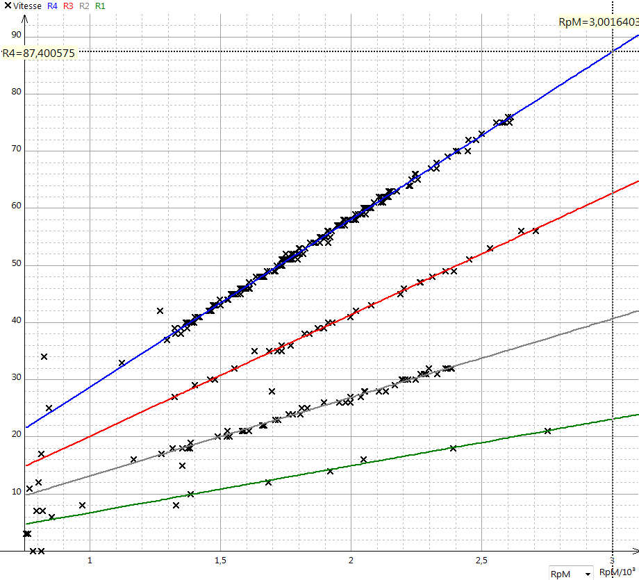

La planche suivante montre ce que l’on obtient en croisant le régime moteur et la vitesse du véhicule :
En partie gauche du graphe, les données sont dans un état que l'on peut qualifier d'« indéterminé » : régime et vitesse ne sont pas corrélés, tout simplement parce que les points peuvent être enregistrés lors des changements de rapport, la transmission étant alors débrayée. En revanche, dès qu’un rapport est engagé, on voit se dessiner quatre groupes de points parfaitement alignés ; cet alignement traduit le rapport existant entre le régime et la vitesse du véhicule, autrement dit représente la démultiplication totale, qui inclus également le rayon sous charge des pneumatiques, cette donnée étant introduite dans les registres du calculateur d'ABS, chargé de déterminer en temps réel la vitesse du véhicule à partir de celle de ses quatre roues.
Un traitement statistique classique permet d’obtenir les quatre droites matérialisant les rapports utilisés durant l’essai. On remarque que la cinquième n’a pas été utilisée :

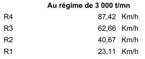

L’exploitation du graphe est très simple : on regarde, pour un régime moteur choisi (ici 3 000 t/mn) quelle vitesse on obtient (87,4 km/h dans l’exemple). Et en faisant de même pour tous les rapports, on visualise instantanément l’étagement de la boîte, que l’on peut également présenter sous forme de tableau :
Un œil attentif remarquera que plus le régime moteur augmente, plus le gradient (l’écart de vitesse) entre chaque rapport est grand. Cette constatation me permet de revenir un instant sur les boîtes robotisées : d’aucun se demandent sans doute pourquoi, alors que le couple, le rendement et la disponibilité des moteurs actuels sont très supérieurs à ceux des moteurs de naguère, les boites d’aujourd’hui comptent jusqu’à dix rapports quand les vieux treuils d’antan n’en comportaient généralement que quatre. La réponse est dans ce graphe : si on ne veut pas que les régimes moteur varient très brutalement à chaque montée de rapport, ce qui aurait pour conséquence des efforts colossaux liés à la variation de l’énergie cinétique des pièces en mouvement dans le moteur, notamment la distribution (changement de rapport qui, actuellement, prend en moyenne deux dixièmes de seconde et, dans quelque temps, prendra environ la moitié de ce temps, je laisse donc aux amateurs le soin de faire les calculs qui vont bien) il faut donc resserrer l’ « éventail » des rapports — autrement dit en multiplier le nombre — si on veut que la mécanique ait quelques chances de survivre durant un temps raisonnable.

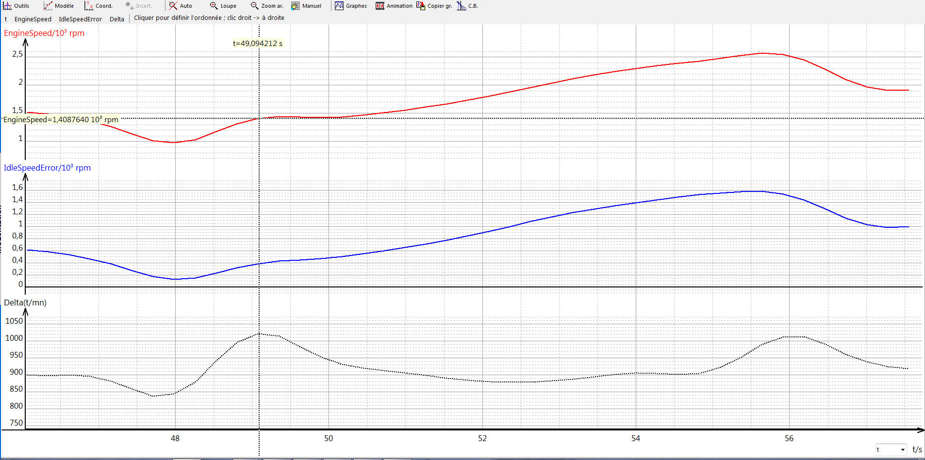

Le paramètre suivant est un grand mystère : la colonne D fait remonter une erreur sur le régime de ralenti. J’avoue ne toujours pas avoir bien capté le sens et l'objectif de cette donnée.
Le graphe suivant permet de se faire une idée du lien entre le régime moteur et l’erreur ralenti :
On voit nettement que les deux grandeurs évoluent ensemble : il ne s’agit donc pas d’une « erreur », mais d’autre chose.
Si on examine l’évolution des courbes à l’instant précis où l’Idle Speed Error devient nulle (point en lequel la courbe bleue coupe l’axe des abscisses) on constate que le régime moteur (courbe rouge) est de 780 t/mn environ.
Formulé autrement, l’erreur devient nulle quand le régime moteur est de 780 t/mn : j’en conclus donc que cette fonction sert à piloter le régime de ralenti. Et il se pourrait qu’elle le pilote à partir de l’écart entre le régime moteur constaté et le régime de consigne.
Étant d’un naturel méfiant face à des conclusions apparemment simples, j’ai regardé ce qui se passait lorsque cet écart grandissait, notamment au moment où il est le plus élevé.
Le graphe suivant résume la manip :
L’axe vertical pointillé montre que pour un régime moteur de 1 410 t/mn, l’erreur ralenti est de 390 t/mn, l’écart étant de 1 020 t/mn : ce résultat est donc incohérent.
Par contre, on remarque qu’il l’était l’instant d’avant (pour être précis, un peu plus de deux seconde avant, comme l’indique la base temps) : le régime moteur était alors un petit 1 000 t/mn et l’Idle Speed Error pointait à ce moment aux alentours de 250 t/mn, soit toujours un ralenti théorique de l’ordre de 780 t/mn.
On en conclut que cette fonction a bien pour objet de gérer le ralenti mais que la remontée des données, du genre lente, en réduit l'intérêt. En d’autres termes, la logique aurait voulu qu’aucune donnée ne remonte dès que le conducteur commence à donner des ordres au moteur (via le transducteur d’accélérateur sur ce type d'injection).
Ça tombe bien, on va justement s’intéresser au transducteur d’accélérateur (colonne E, F, G et H). Au passage, j’en profite pour évacuer la colonne I (tension batterie) : comme dit précédemment, les injecteurs sont pilotés uniquement par le temps d’ouverture, la pression de GO les alimentant étant supposée constante. Par contre, il faut aussi que la tension électrique alimentant leur solénoïde le soit si on veut éviter les dérives de dosage. Comme une tension constante est impossible à tenir en pratique, le calculateur doit donc systématiquement tenir compte du niveau de cette tension pour le calcul de ses temps d’ouverture (plus elle est faible et plus le temps d’ouverture sera long). D’où la remontée de cette variable (et mon regret sur la non remontée de celle de la pression de GO :wink: ).
Dans notre cas, la valeur moyenne de la tension s’établit à 13,797 V, l’écart-type étant de 3,087 V, ce qui n’appelle aucun commentaire particulier.

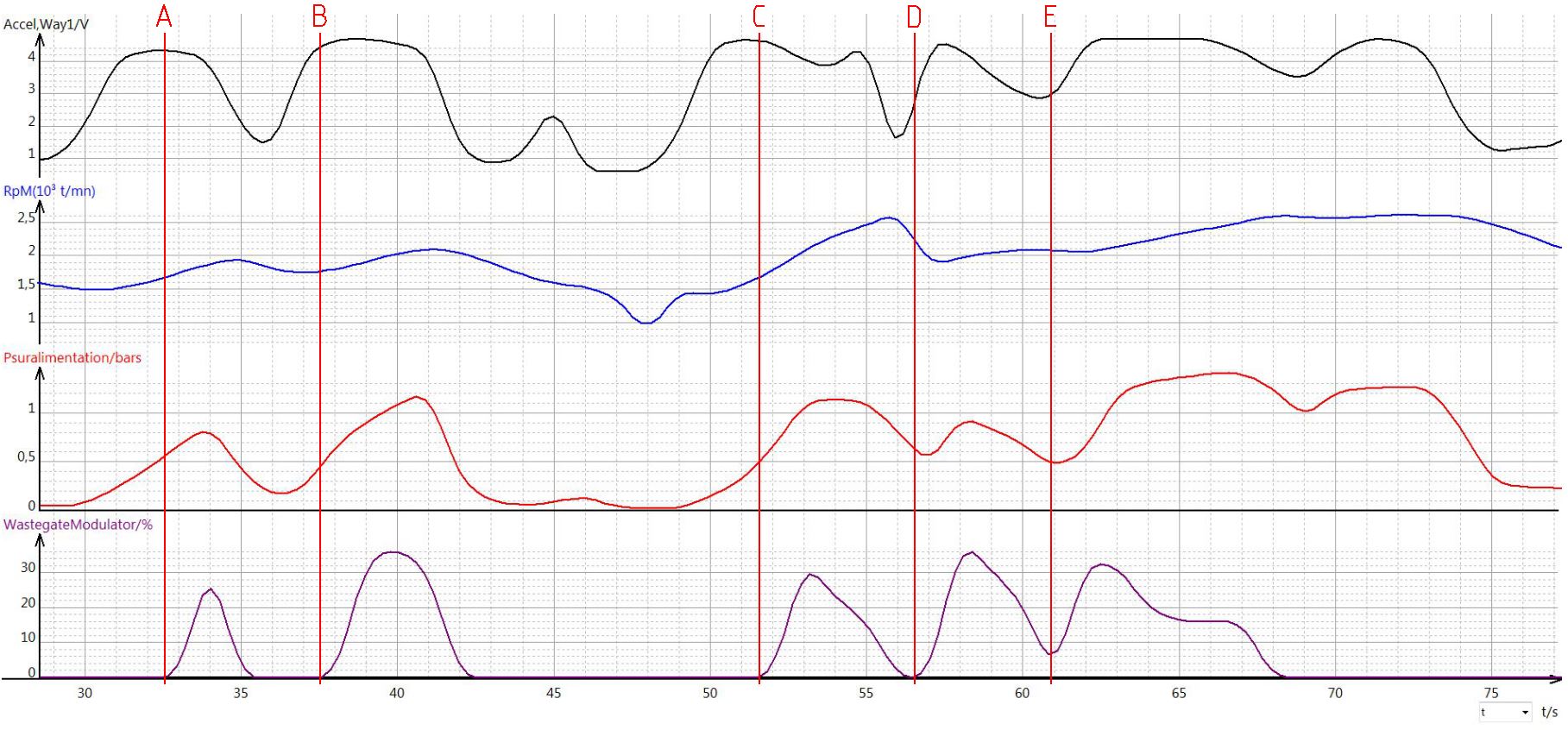

Je laisse pour l’instant de côté tout ce qui concerne la gestion de l’air et notamment la colonne J avec son unité bizarre dont il a déjà été question. Pourquoi ? Parce que les essais réalisés ne permettront pas, in fine, d’obtenir des valeurs suffisamment discriminantes.
Les colonnes N, O et P montrent que le moteur n’était pas suffisamment en température lors des mesures : 67° en début d’essai pour 89 en fin pour la tempé moteur et 43°/58° pour la tempé mazout.
L’EGR étant désactivée sur notre moteur, les colonne Q et R n'ont pas lieu d'être exploitées.
La colonne R (modulation de la soupape de régulation turbo) sera exploitée par des traitements à venir.

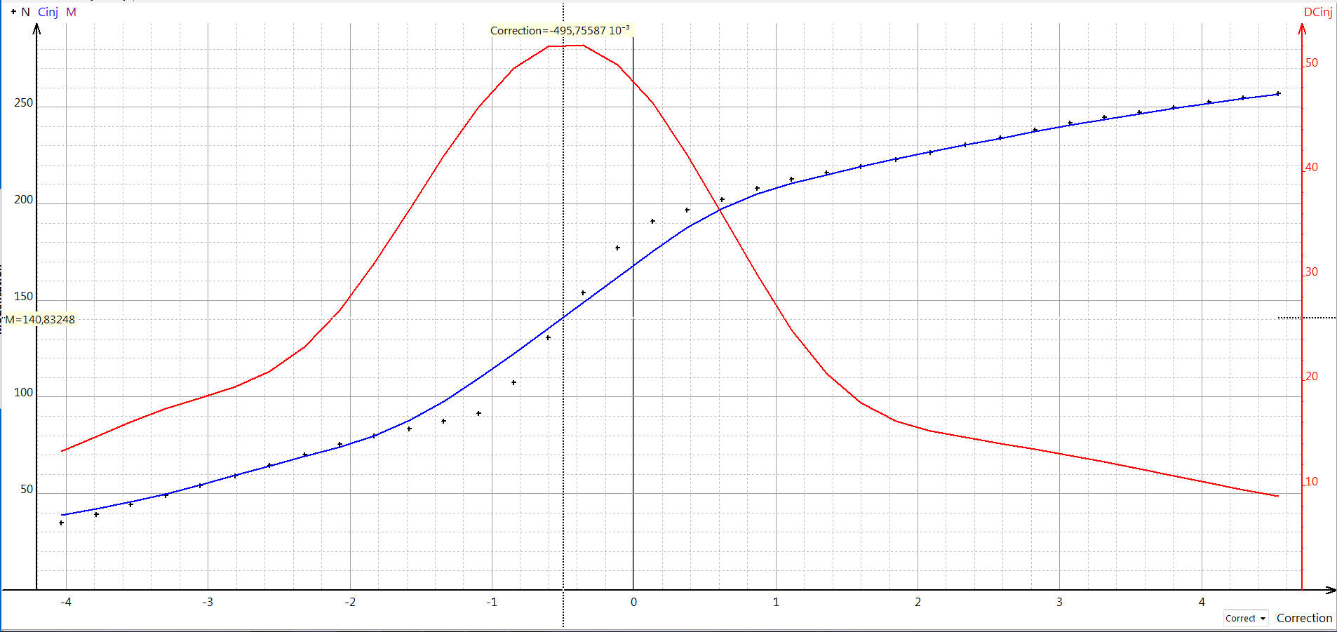

Par contre, histoire de mieux en sentir les tendances, j’ai quand même procédé à une petite analyse statistique de la somme de ces corrections.
Voici d’abord la restitution générale :
Classiquement, on trouve les corrections en abscisses et la population (c’est-à-dire le nombre de valeurs pour une valeur de correction donnée) en ordonnées ; les croix représentent les données brutes et la courbe bleue ce que l’on obtient après filtrage des données.
Les croix et la courbe bleue appartiennent à la famille des sigmoïdes, ce type de fonction modélisant assez bien le passage d’un contexte à un autre : on les retrouve en statistique, en logistique (pénétration d’un marché par une technologie nouvelle) et dans d’autres domaines très divers (j’y reviendrai lors de l’analyse de la dynamique d’évolution du couple délivré par le Td5). En stats, une telle fonction elle est plus souvent appelée fonction de répartition : elle tend vers 0 dans sa partie gauche et vers une valeur finie dans sa partie droite. En résumé, elle forme un « S », d'où son petit nom.
La courbe rouge, elle, représente la manière dont cette sigmoïde varie ; mathématiquement, c’est sa dérivée, autrement dit la pente de la droite tangente à la sigmoïde en chaque point. Elle est également appelée fonction de répartition : dans le cas qui nous concerne, son pic correspond à la valeur de correction des injecteurs que l’on a le plus de chances de voir apparaître au bout d’un temps suffisamment long.
Bien sûr, la construction de ces courbes relève de la plus parfaite blairométrie : je travaille complètement au feeling en faisant varier les différents paramètres de la machinerie calculatoire sous-jacente et lorsque l’affaire se stabilise à un niveau qui me semble cohérent et que les quelques corrélations théoriques basiques avec lesquelles je pilote le zinzin me semblent suffisamment robustes, je passe à l’étape suivante.
La pire des boulettes serait en effet de claquer sur cette matière brute des modèles préétablis (Gauss, Weibull, etc.) : l’intérêt de la manip est précisément de voir quelle est la structure réelle des données remontées, pas de tout écraser avec des modèles préétablis dont le domaine de validité est en général bien trop réduit au regard de la grande diversité des données remontées.
Et ce d’autant plus que la variation de la structure même de chaque courbe (la famille mathématique dont elle relève) peut constituer un signe avant-coureur que quelque chose est en train d’évoluer à bas bruit dans les mécanismes de régulation du moteur.
Pour résumer, exit les logiciels clefs en main et autres gadgets « intelligents » : à l'ancienne, tout à la mano et au flair et c’est très bien ainsi! :sm3:
En l’espèce, on voit que la corrélation moyenne (en rouge) correspond à une valeur légèrement négative et que l’allure du modèle statistique sous-jacent est globalement gaussienne, sans plus. Un calcul classique de moyenne montrerait que celle-ci vaut 0 alors que l’analyse de la courbe réelle révèle que la valeur dont la probabilité est de 50 % (une chance sur deux de la dépasser ou une chance sur deux de ne pas la dépasser) est en réalité de l’ordre de -0,5.
L’écart à la moyenne théorique induit par la légère dissymétrie de la distributive a très certainement un sens physique : il est en effet probable que la tendance baissière de la correction sur les cinq minutes (environ) qu’a duré l’essai soit liée à la montée en température du moteur et du combustible. En d’autres termes, le calculateur a probablement réduit d’un poil la quantité de GO injectée en raison de la baisse des frottements internes (huile plus fluide) et des meilleures pulvérisation et inflammabilité du fuel.
Pour info, voici le détail du calcul :
La droite verticale pointillée sépare l’aire comprise entre la courbe rouge et l’axe des abscisses en deux surfaces rigoureusement égales et coupe l’axe des abscisses pour une correction injecteurs valant -0,496.

Le Nano nous fournit quatre données : la position du transducteur d’accélérateur (accélérateur électronique), le régime moteur, la pression dans la tubulure d’admission et l’activité de la soupape de régulation du turbo (Wastegate).
L’accélérateur traduit la demande de charge en provenance du conducteur : c’est donc lui qui gouverne le système.
Graphiquement, on obtient :
Afin de limiter les coups de hache rendant les courbes peu agréables à l’œil — lesquels trouvent leur origine dans une fréquence d’acquisition trop limitée — elles ont été lissées avec une cubique.
Bah oui, j’ai mes petites habitudes… :sm11:
On remarque immédiatement que sur l’ensemble des coups de chausson distribués lors de l’essai, seuls cinq ont donné lieu à un début de régulation du turbo : entre 30 et 70 secondes pour être précis.
Regardons d’un peu plus près ce qui se passe sur l’intervalle de temps en question :
Les règles verticales (de A à E) nous fournissent une vision qualitative assez précise du travail fourni par la cybernétique.
En A, alors que l’accélération ne faiblit toujours pas, la pression turbo a commencé à s’installer. À partir du moment où le régime moteur a dépassé un certain niveau (probablement 1 500 t/mn) le calculateur commence à anticiper sur le risque d’emballement et déclenche l’ouverture de la soupape de régulation. Quelques secondes après, l’accélérateur commence à être relâché : le calculateur referme alors la soupape de régulation.
En B, la pression de suralimentation résiduelle est plus élevée qu’en A. Bien que le régime moteur soit assez similaire au cas précédent, l’ECU, percevant une demande de charge s’intensifiant dans un contexte un peu plus tendu, va immédiatement commencer à ouvrir la wastegate. L’accélération étant maintenue à un niveau très élevé, la pression de suralimentation s’élève très rapidement : le système va alors ouvrir significativement la soupape de régulation du turbo afin de faire baisser la pression de suralimentation. Il ne refermera complètement la soupape de commande qu’une fois l’accélération significativement relâchée.
En C, le moteur ne tourne pas encore très vite et le turbo a complètement décroché : l’effet de l’accélération ne se fait donc sentir qu’au bout de deux bonnes secondes. Mais dès que le calculateur comprend que le moteur risque d’entrer dans une phase de libération d’énergie quasi-exponentielle — ce que l’on identifie par la forme caractéristique de la courbe modélisant la pression de suralimentation, j’y reviendrai plus loin — il enclenche la régulation turbo. Qu’il va ensuite limiter dès la diminution de l’accélération.
En D, la pression de suralimentation résiduelle reste très élevée et le régime moteur, bien qu’à tendance baissière, n’a pas encore beaucoup faibli : le temps de réponse du turbo sera par conséquent très court. Il en résulte que l’ECU va commencer à réguler la suralimentation dès la première sollicitation de l’accélérateur.
En E, le régime moteur reste stationnaire et la pression turbo résiduelle élevée : pour ne pas que la bête s’emballe, le calculateur intervient donc dès le début de la nouvelle accélération.
Il est bien évident que la cybernétique régule également le volume de gas oil injecté, mais comme on ne peut pas le voir… :roll:
La description qui vient d’être faite, très qualitative au sens où elle permet de bien faire émerger le travail de régulation, doit maintenant être suivie de la construction de corrélations plus robustes permettant la construction d'une situation de référence.

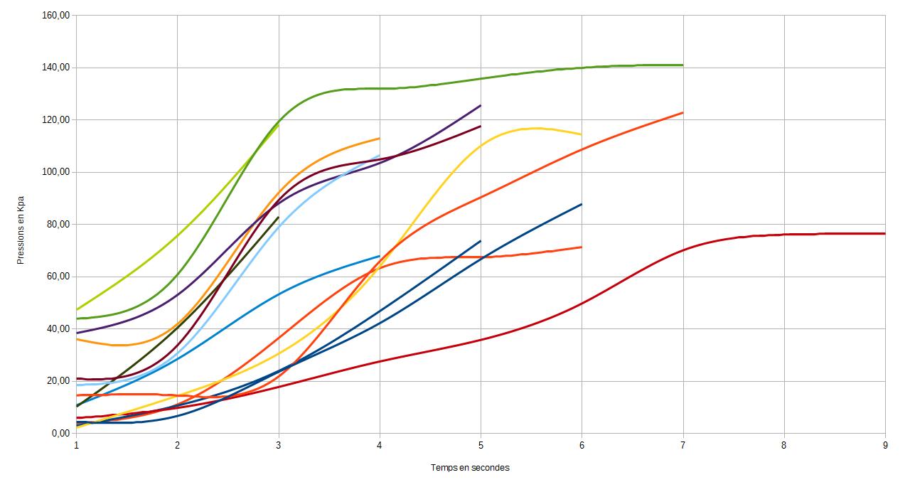

On commence par superposer toutes les montées en pression de l’admission jugées significatives. Comme déjà dit précédemment, j’ai calé les seuils au feeling : en pratique, j’ai retenu 14 montées en pression :
L’affaire ressemble à une chevelure flottant au gré du vent ; un peu de poésie dans ce monde de brutes ne fait pas de mal, hein ? :mrgreen:
On voit immédiatement que ces quatorze essais ne sont pas du tout comparables : les temps sont différents, les montées en pression aussi, les pressions résiduelles également.
Les esprits chagrins vont commencer à suspecter la médiocre répétabilité, la folklorique reproductibilité, etc, etc, de l’essai.
Si on met de l’ordre dans ce fatras en tirant la meilleure régression possible, on obtient quelque chose. En fait, le problème est qu’on obtient toujours quelque chose : le tout est de savoir si le résultat obtenu est significatif.
Le calcul aboutit à un coefficient de régression de 0,54 (le R²). Les esprits chagrins avaient raison : la dispersion de la donnée la rend inexploitable. :sm11:

Si, maintenant, on s’intéresse à la masse d’air effectivement admise dans le moteur en fonction du régime, on obtient la courbe suivante :
Les croix correspondent aux points collectés, la courbe bleue à la fonction de régression qui passe le mieux dans le nuage de points et la courbe rouge à la variation instantanée (dérivée première) de la fonction de régression.
La courbe rouge révèle que le taux de remplissage varie très fortement entre 1 000 et 1 350 t/mn, passe par un pic aux alentours de 1 400/ 1 600 t/mn, puis décroît lentement jusqu’à 2 500 t/mn. Elle se stabilise ensuite entre 2 500 et 3 000 t/mn pour, ensuite, fléchir assez brutalement au-delà de ce régime, signe que le calculateur commence très sérieusement à limiter l’énergie introduite dans le moteur, préparant ainsi l’accostage au régime maximum théorique.
Tous les éléments révélés par cet essai me paraissent parfaitement cohérents et, à ce titre, me semble pouvoir faire office de situation de référence.
On peut revenir un instant sur ce qu’il manque à l’essai de The Cat pour être significatif.
Un graphe déjà posté fournit toutes les explications nécessaires :
À chaque séquence d’essai, le graphe révèle que l’accélération a été coupée trop tôt. Ainsi, au-delà point B, il aurait fallu que la pression de suralimentation grimpe encore pour atteindre son asymptote horizontale. Comme cela n’a pas été le cas, la courbe de régime ne s’est pas infléchie non plus et le travail de modulation de la Waste n'a pas pu se stabiliser.
Résultat des courses : on ne peut pas pousser l’analyse assez loin.

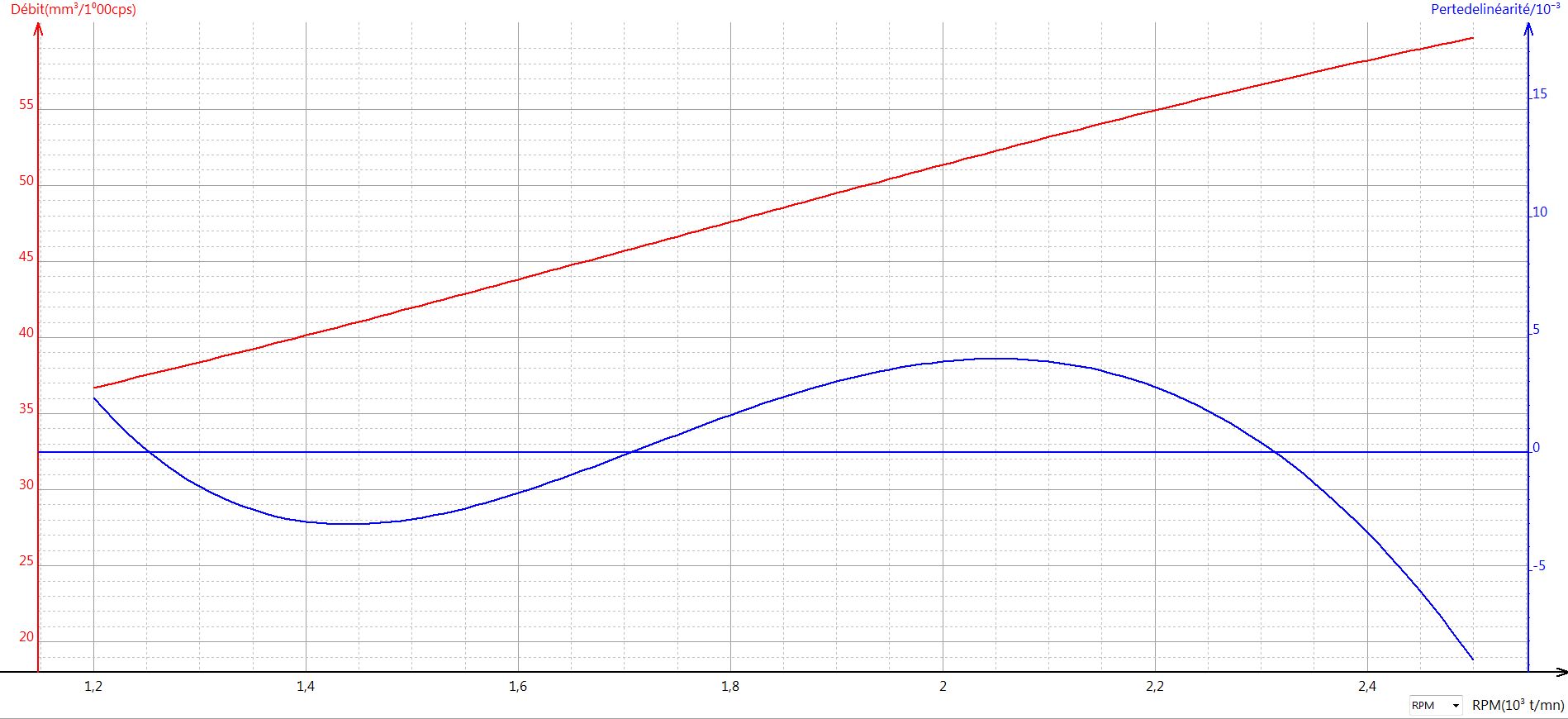

Voyons maintenant comment la loi de débit était gérée sur une pompe mécanique.
En multipliant les débits instantanés par le régime moteur, on obtient la fonction reflétant l’énergie fournie au moteur par le système d’injection (courbe rouge, dénommée Vi).
Cette courbe présente un point d’inflexion, que sa seconde dérivée (courbe bleue d2Vi) nous permet de situer : ce point correspond à la valeur du régime moteur pour laquelle la dérivée seconde de Vi s’annule : soit 2 450 t/mn pour un 200 Tdi (valeur à rapprocher des 2 200 t/mn marquant l’inflexion de la croissance du régime moteur sur le Td5).
Ce régime marque donc le début de la prise de contrôle effective du moteur par la régulation « combustible » ; on voit donc un peu mieux comment la régulation « air » et la régulation « combustible » s’articulent.
