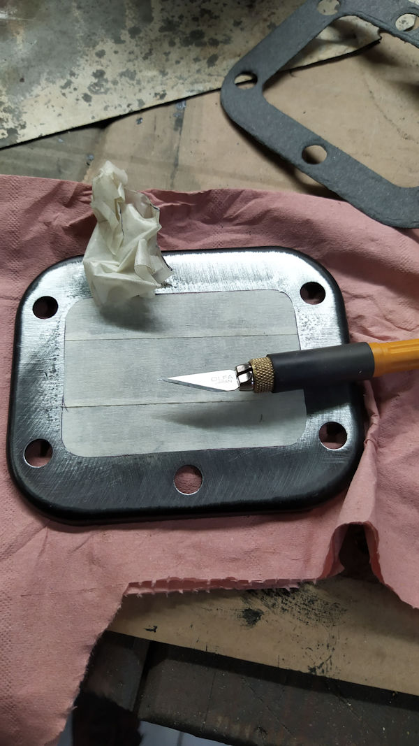

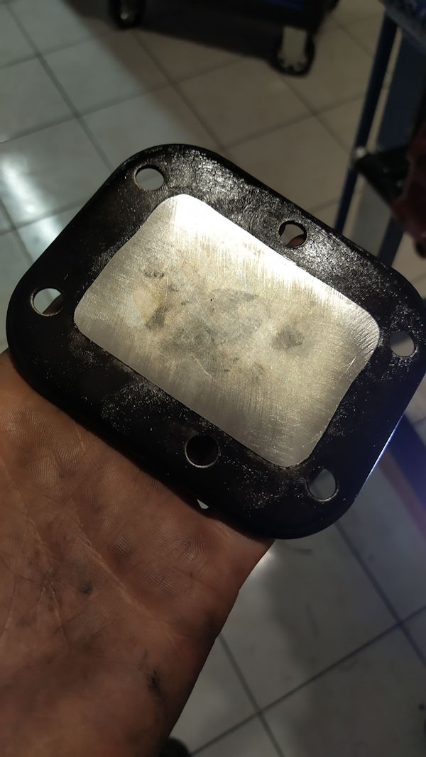

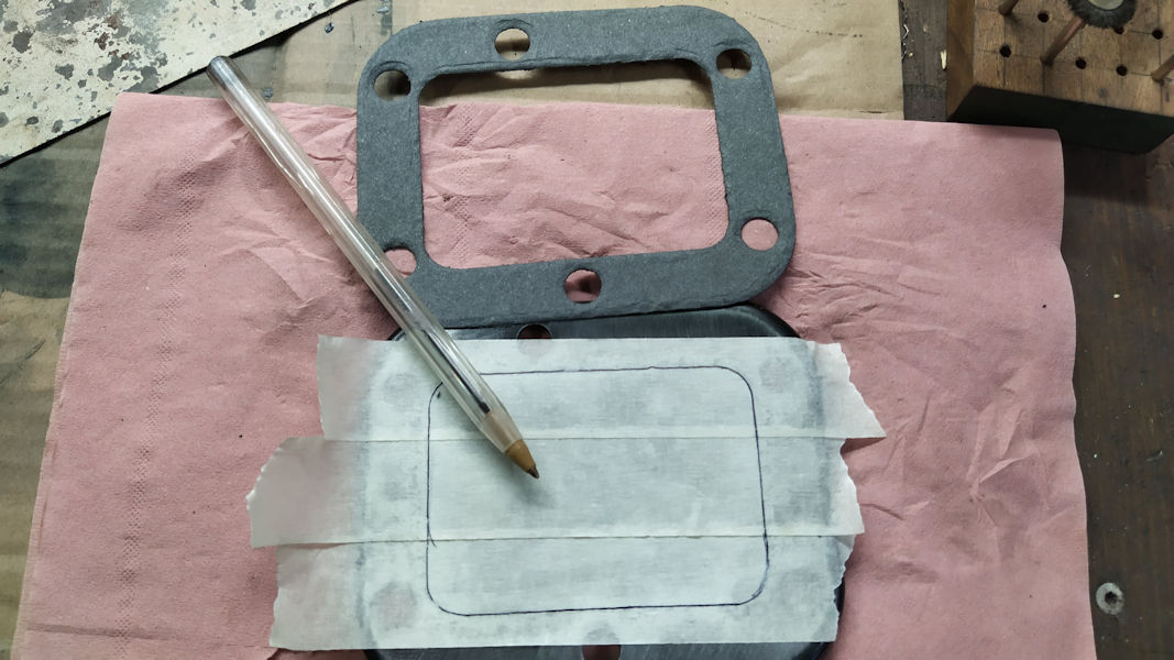

Pose des plaques latérales sur le moteur et préparation des plans de joint.
Scotch de carrossier : Traçage de la forme du joint : Découpe à la forme du joint : La pâte à joint est uniquelment là où elle est nécessaire : Mise en place, même technique pour la plaque recevant la pompe à essence.

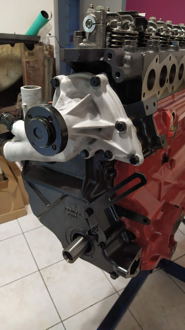

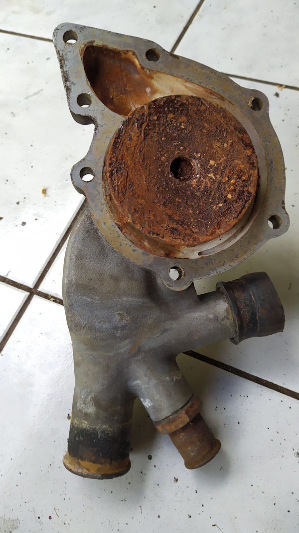

La pompe à eau avant :
La pompe à eau après :

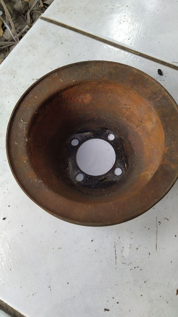

La poulie doit y passer aussi :

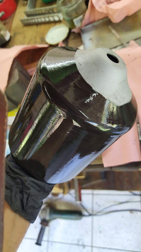

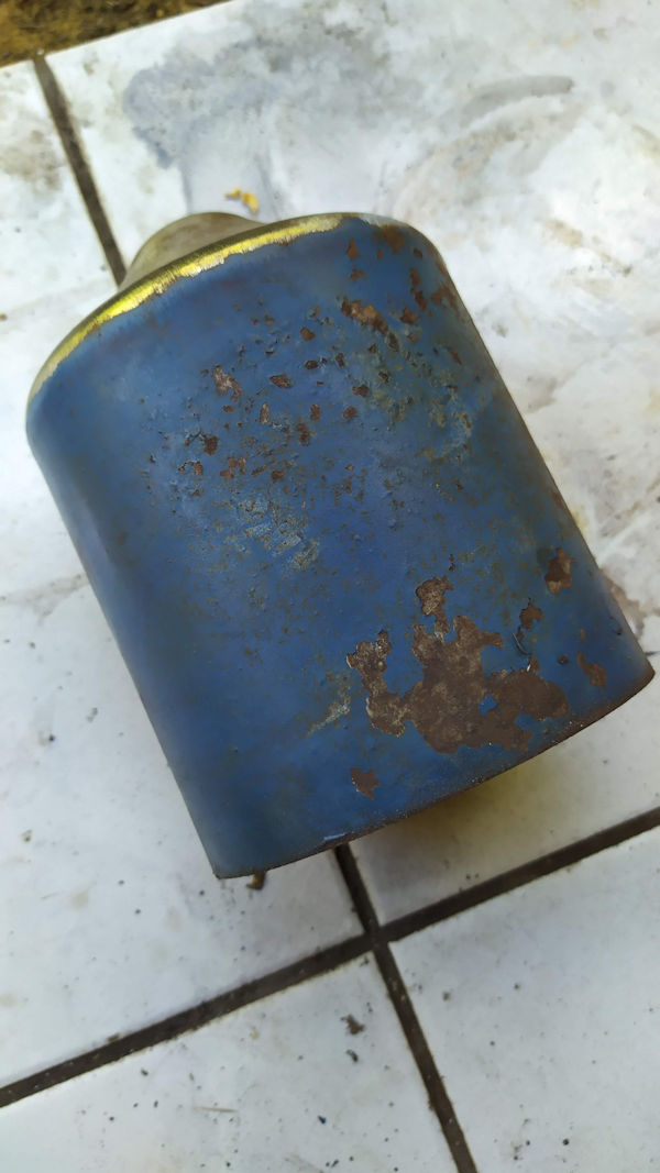

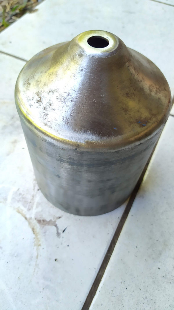

Filtre à huile avant :
Pendant :
Et après :

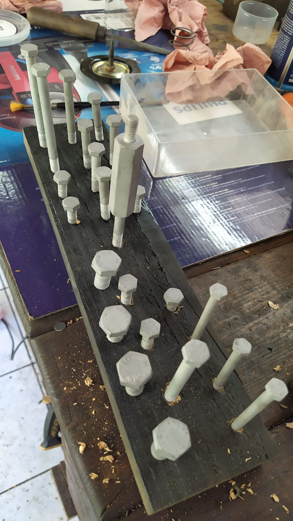

Sablage de la visserie :
Remontage :

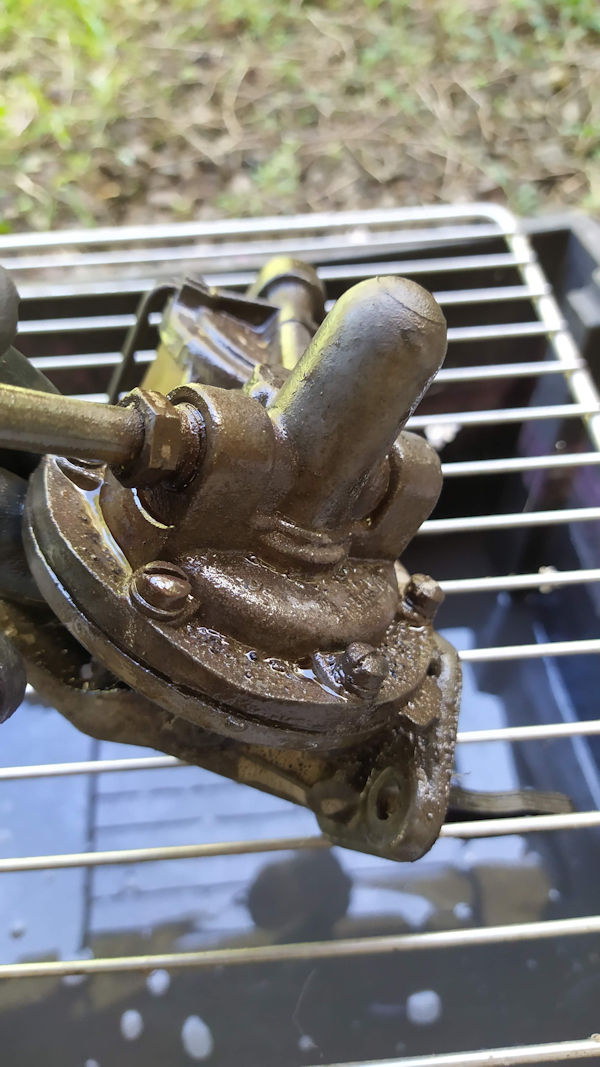

Un bon nettoyage de la pompe à essence est nécessaire.
Après inspection, la commande d'un kit joint apparait évidente.

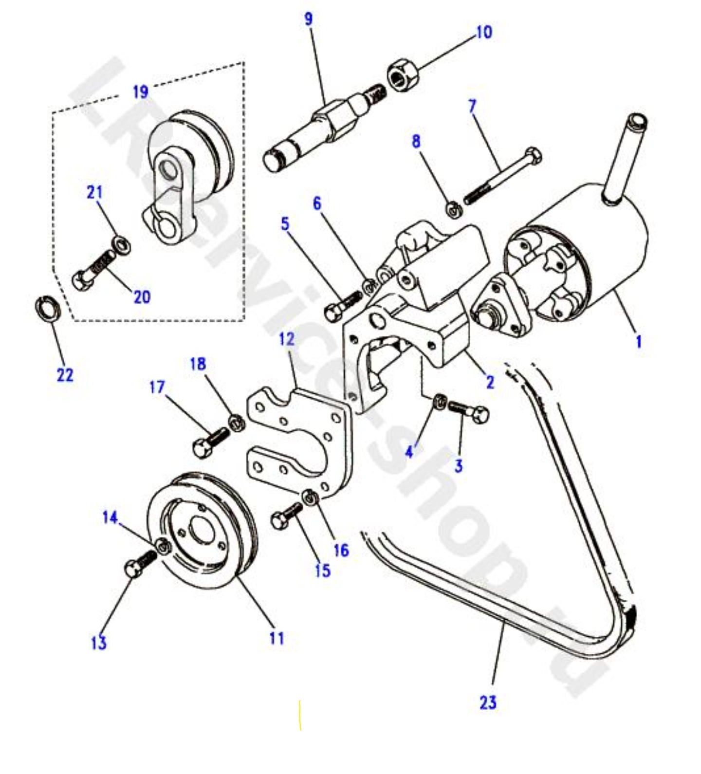

Je me demande bien à quoi sert cet évidemment ?
Il y a un plan de joint et de quoi mettre trois vis. A noter que les trous ne sont pas taraudés. Cela serait-il une fonderie commune à plusieurs blocs comme le 2.25 ess et le 2.25 D et non utilisée sur le mien ?
Merci pour vos réponses.
- Messages : 6211
Salut,Jardeheu 972 a écrit : 09/03/2021 3:15 Je me demande bien à quoi sert cet évidemment ?
Il me semble que c'est pour fixer le support de pompe de DA. A+

Merci LØLØ !
Je n'en ai pas sur mon "camion", voila pourquoi je ne savais pas à quoi cela pouvait bien servir.

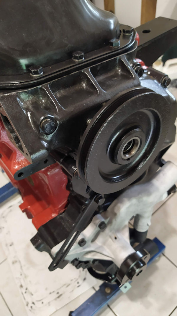

Fabrication de la plaque de retenue du joint Carter de distribution/Poulie de vilebrequin :
La nouvelle plaque et l'ancienne côte à côte: Les trous dans le carter ne sont pas bien répartis. Pas tous sur le même rayon et distribution angulaire aléatoire...
Bref, j'ai dû y aller par approche. Poulie remontée.

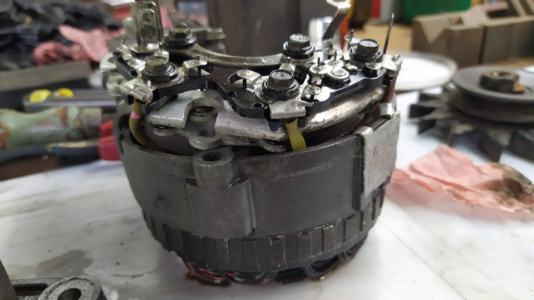

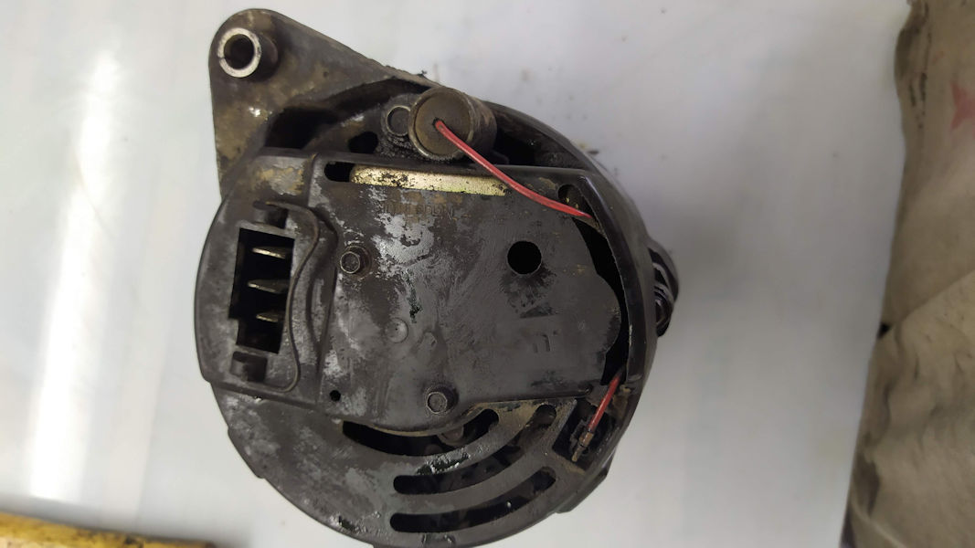

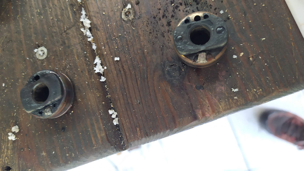

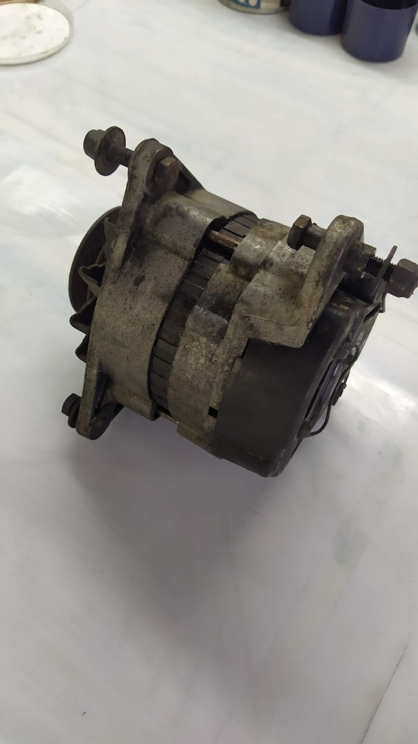

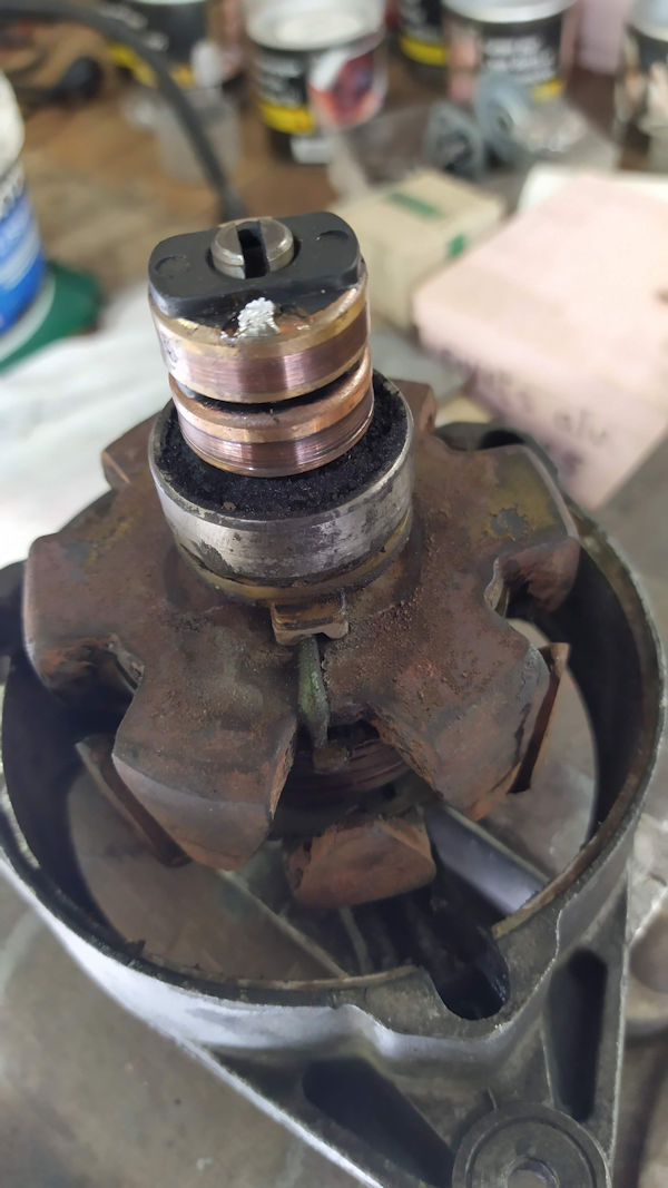

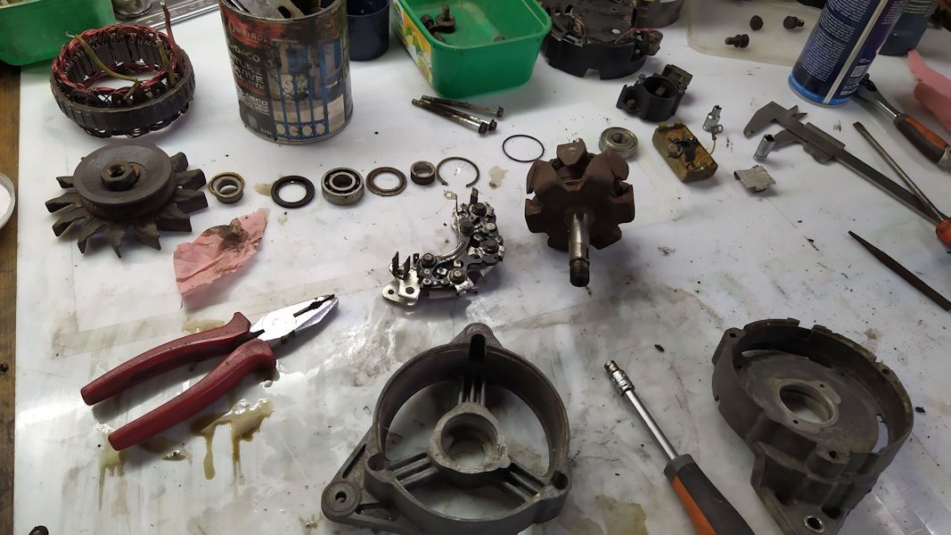

Rénovation de l'alternateur.

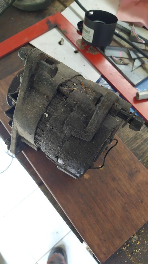

Après inspection, il apparait que les roulements ont un jeu excessif. Prix des roulements, 3.30€ pièce, prix de l'alternateur un peu plus de 100€. Bon, ben au boulot.
Dans son jus : Après un premier nettoyage rapide : Damned, il faut dessouder les collecteurs. Ca ne marche pas au fer à souder, pas assez de puissance. J'ai dû utiliser le chalumeau. Le reste sort assez facilement. L'usage d'une presse est nécessaire pour sortir les roulements proprement. Après un second nettoyage Il y a du monde quand même... Roulements et joint commandés, je les attends pour le remontage. Demain, je fini de tout nettoyer nickel.

Le point faible d'une pompe c'est le joint axial.Jardeheu 972 a écrit : 09/03/2021 2:21 La pompe à eau avant :
Vu la couleur des canalisation et corps interne de la pompe, je pense que le joint a dû souffrir, m^me s'il n'a pas atteint sa durée de service.
Perso, j'aurai changé la pompe à titre préventif.

Merci pour cette information.The Pater a écrit : 17/03/2021 13:10Le point faible d'une pompe c'est le joint axial.Jardeheu 972 a écrit : 09/03/2021 2:21 La pompe à eau avant :
J'avais pensé à démonter la pompe à eau pour l'inspecter mais elle me semble assez compliquée à désassembler.
Je crois bien que c'est une pièce consommable et non réparable.
Tu confirmes ?
