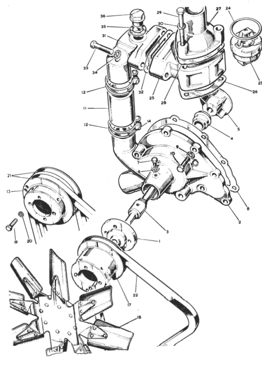

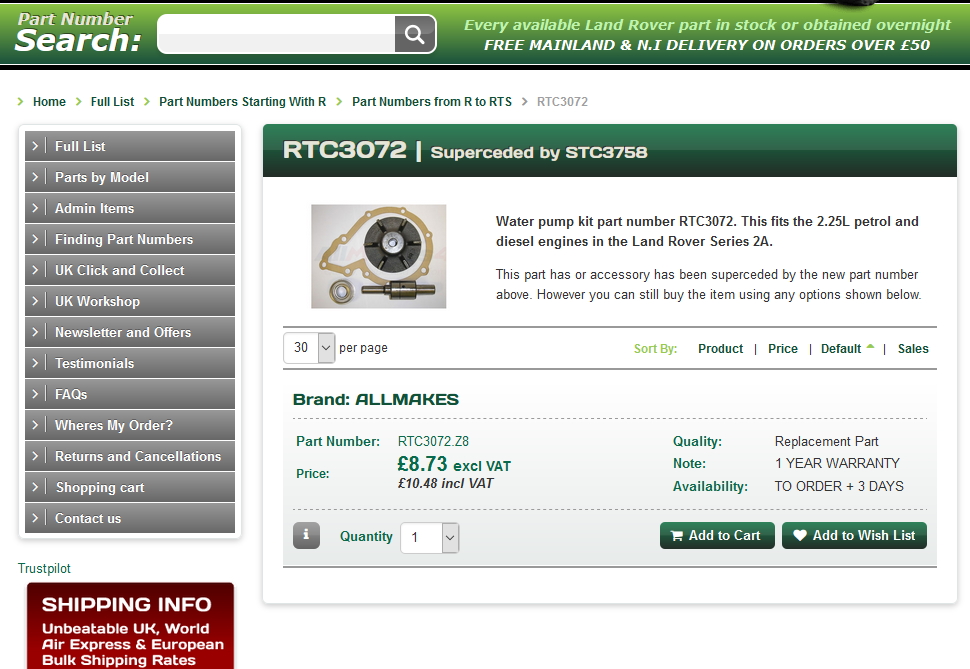

Non non, ou té té té... :wink: Il existe bel et bien un kit de réparation (RTC3072) pour ce modèle de pompe sur les 2L1/4.
La description de la réparation est dans le manuel d'atelier des séries III.
Il faut être très méticuleux, et surtout faire attention à la cote d'enfoncement de la roue à aube. Une petite presse ou un bon étau fond l'affaire.
Maintenant, de nos jours, le prix d'une pompe complète revient à une trentaine de livres, est-ce que cela vaut le coup, sinon pour relever le challenge ou le développement durable.

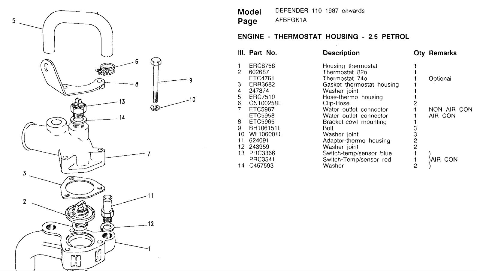

nomansland a écrit : 17/03/2021 16:06 Salut ; Pour les tuyaux de chauffage tu peux faire comme ça t'arrange ! Effectivement sur les 90 et 110 le liquide de chauffage circule en permanence ; mais sur les séries il y a un robinet qui ferme le circuit de chauffage , et comme ce sont des culasses identiques je pense que cela n'a pas d'importance .
Merci pour l'info Stef.
Je vais donc partir sur l'option deux bouchons ou un bouchon et une purge.
Je ne pense pas que le radiateur de chauffage dissipe beaucoup de chaleur quand il est en position off car pas ventilé (200 tdi, ...)
Je ne sais plus si j'avais un robinet de chauffage ou si c'était juste une commande sur la trappe d'air. Tout est parti à la poubelle il y a déjà bien longtemps.
Mon Land étant à cheval sur les Série et les Defender, j'ai parfois une technologie de l'un ou bien de l'autre...
Messages : 13985
LØLØ a écrit : 17/03/2021 19:34 Non non, ou té té té... :wink: Il existe bel et bien un kit de réparation (RTC3072) pour ce modèle de pompe sur les 2L1/4.
Wouah..... une pompe à eau démontable et le roulement "spécial" en vente !
Je suis allé voir sur le manuel.
Ben...la pompe est conçue pour être désassemblée et cela sans abimer le roulement. Le roulement n'est pas monté serré dans le corps, mais libre et une vis le tient le place.
On voit que la conception du moteur a 50 ans !
The Pater a écrit : 18/03/2021 8:35
oui et bien le manuel c'est de la théorie, ça donne de l'espoir pas plus ! :mrgreen: j'ai essayé par deux fois de la démonter et par deux fois sur deux pompes différentes, celle d'origine et une de récupération, cela a été un échec cuisant :wink: (grippage, axe tordu, portée marquée etc.)
Dans le principe, c'est exact qu'elles sont réparables, sauf que quand l'on décide d'intervenir c'est souvent pas du préventif mais plutôt de la réparation, et là le temps a fait son œuvre, l'oxydation etc. sauf si le liquide a été changé tout les deux ans, ce qui est strictement jamais le cas sur ce type de véhicule et l'époque qu'il a vécu.
La seule pompe que j'ai réussi à réparer c'est une pompe de série I dans lequel j'ai usiné et insérer un kit de série III, au prix de 3 jours de boulot avec tour et fraiseuse, bref le fun et un irrésistible et éphémère sentiment d'être doué :mrgreen: :mrgreen:
En tous les cas Jardeheu 972 félicitation pour cette restauration et la qualité du travail réalisé. :wink:

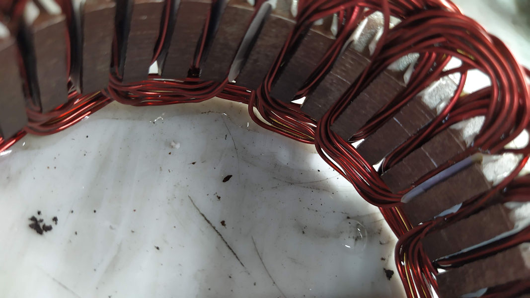

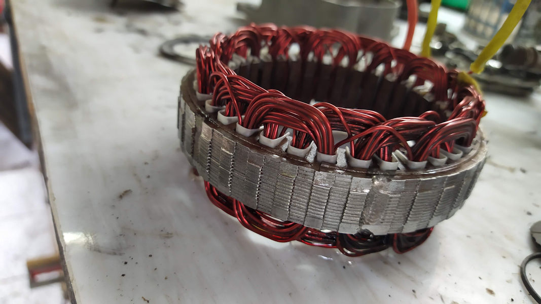

Nettoyage du stator de l'alternateur :
Il a meilleur mine, les fils passent de noir à rouge et l'acier de rouille à gris. ;-)
Une question pour les électriciens de service sur le forum :
Il y avait dans certaines des fentes verticales à l'intérieur de l'entrefer une espèce de pâte plus ou moins dure et friable. D'autres fentes était complétement libres, je n'ai pas remarqué une distribution particulière entre les fentes vides et les pleines.
Comme il n'y en avait pas partout, j'ai d'abord pensé à de la crasse colmatée (Pour info, ce véhicule a passé une nuit entière dans la Loire avec de l'eau juste à la limite du filtre à air.)
J'ai réussi à nettoyer l'ensemble des fentes mais vu l'aspect par endroit, je me demande maintenant si il ne s'agit pas d'une sorte de résine qui comblait chacune des fentes. Pour bien tenir le fil de l'enroulement en place ?
J'attends vos avis. Si besoin, je rebouche avec de la résine. Merci.

Pour revenir sur l'histoire de mettre un shunt ou des bouchons sur le collecteur au-dessus du calorstat afin de supprimer le circuit de chauffage.
J'ai trouvé ça dans le catalogue de pièces du 110. C'est pour un 2.5 petrol et le mien est un 2.25 mais je ne pense pas que cela est une quelconque incidence.
J'aurais bien vu une purge sur ce tuyau. C'est le point le plus haut du circuit si on l'installe.
Je vais voir si mon dealer préféré à ça en stock.

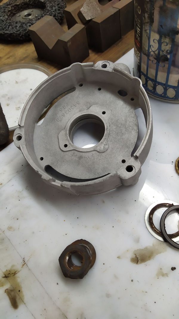

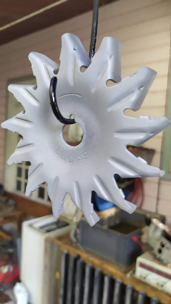

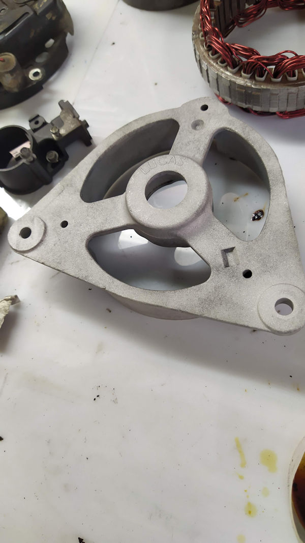

En attendant de recevoir les roulements et joint, sablage de quelques éléments de l'alternateur :
et peinture :
Pas fichu grand chose sur le Land aujourd'hui... :roll:

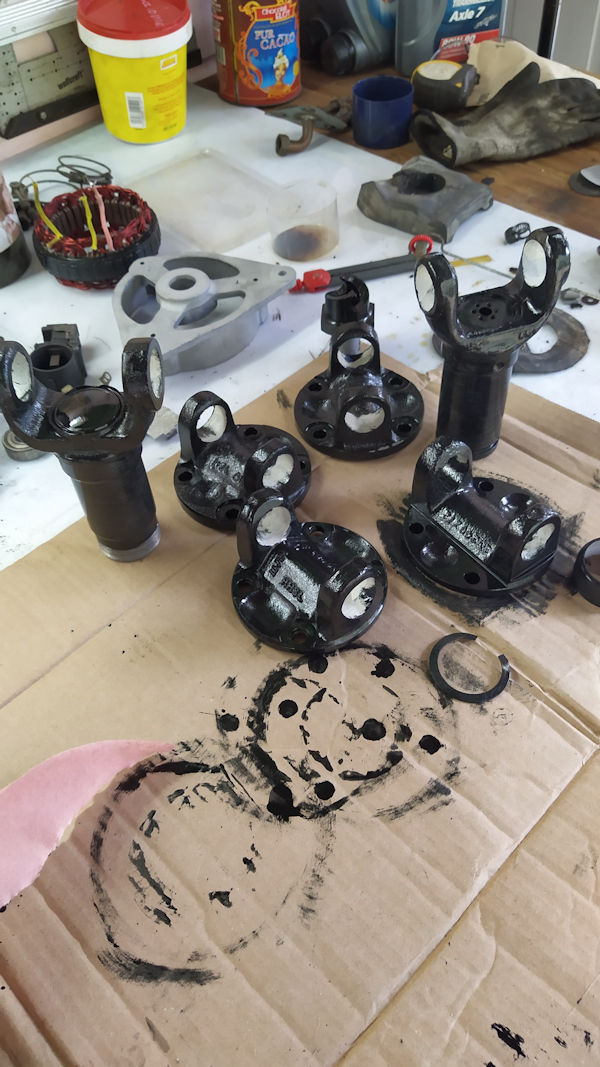

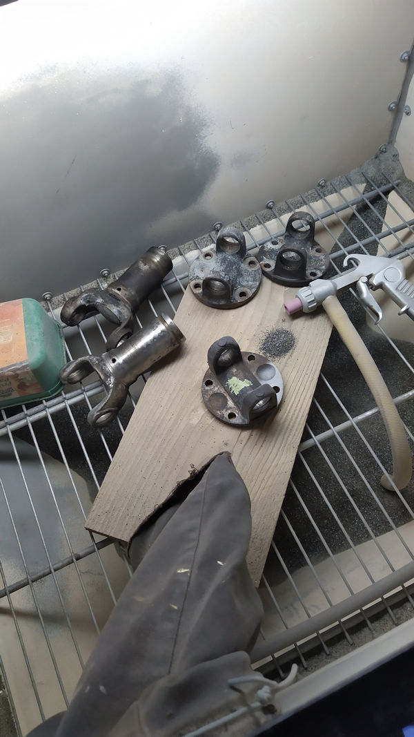

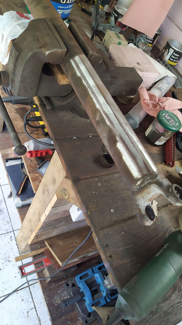

Début de restauration des arbres de transmission.
Eponge magique pour les grandes surfaces :
Sableuse :

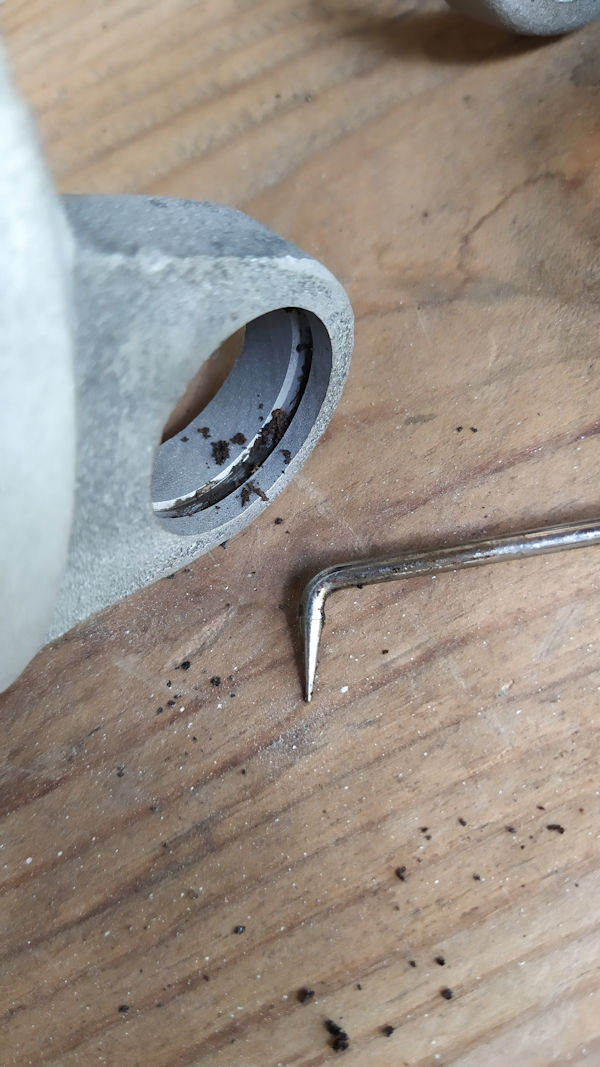

Comme d'habitude, là où il y a du cambouis, ça part mal. Ça absorbe trop l'énergie car trop souple. Il faut donc gratter à la pointe à tracer et repasser en sablage.
Et voilà, c'est parti :
Après une bonne heure :
Première couche de peinture antirouille :

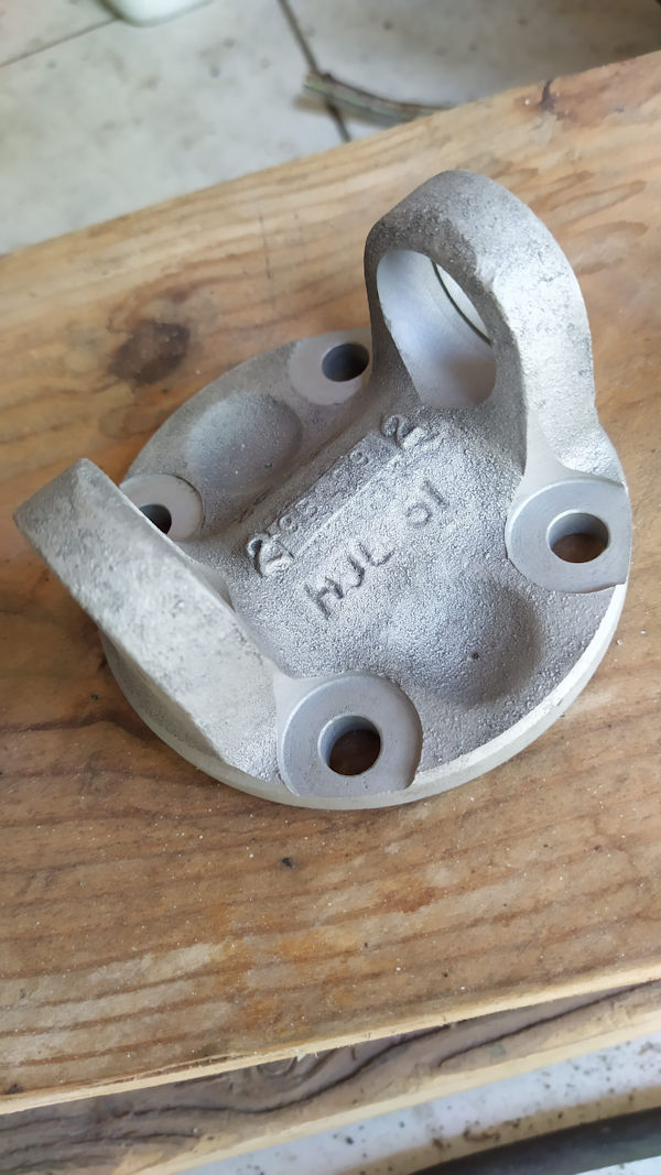

J'ai repéré les arbres avec leurs platines respectives. ;-)
Ceci-dit, je pars avec une platine neuve sur un des arbres et 4 croisillons neufs.
Les plaques d'équilibrage sont toujours en place.

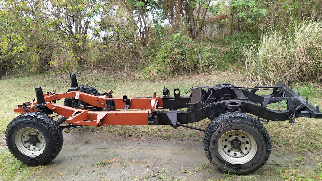

J'avais quelques reprises de peinture à faire sur le châssis.
Je me suis dit, tiens et si je passais un coup de karcher avant pour qu'il soit bien propre.
Conclusion :
  • Mon karcher fonctionne très bien.
  • Il faut appliquer le noir juste après l'antirouille et pas attendre des mois...
La démarcation avant arrière est très nette. Pour l'arrière, j'ai fait les couches d'antirouille et de noir dans la foulée. Résultat impeccable.
Plus qu'à démonter le pont avant, repeindre tout et remonter.
Il est content le garçon...

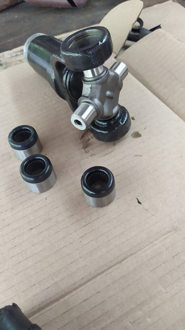

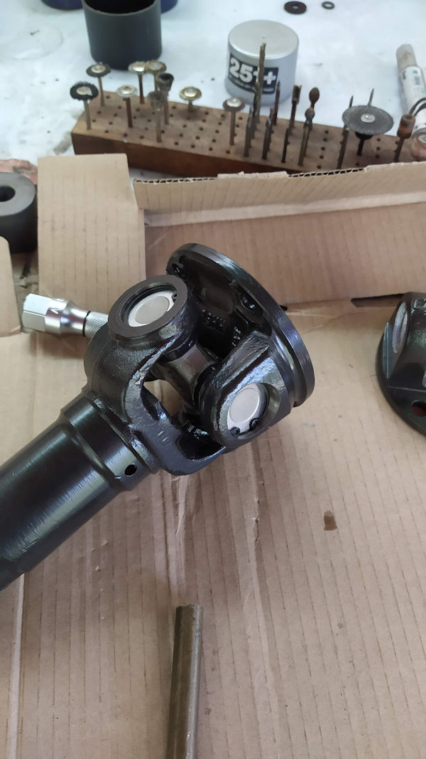

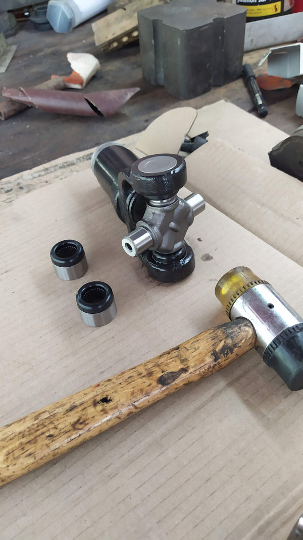

Remontage des arbres de transmission :
Sur l'arbre arrière, il y avait une sorte de protection en plastique sur la cannelure mâle. Malheureusement, elle était endommagée et c'est séparée de l'arbre.
Cette pièce ne se retrouve pas en pièce détachée. Je décide donc d'essayer de la refaire en mettant plusieurs couches de résine sur la cannelure. La résine s'auto-lisse le long de la cannelure par gravité, il n'y a pas de surépaisseur.
Ça permet de rattraper le jeu excessif dans cet accouplement. Je verrai à l'usage ce que ça donne. Foutu pour foutu, le risque n'est pas bien gros.

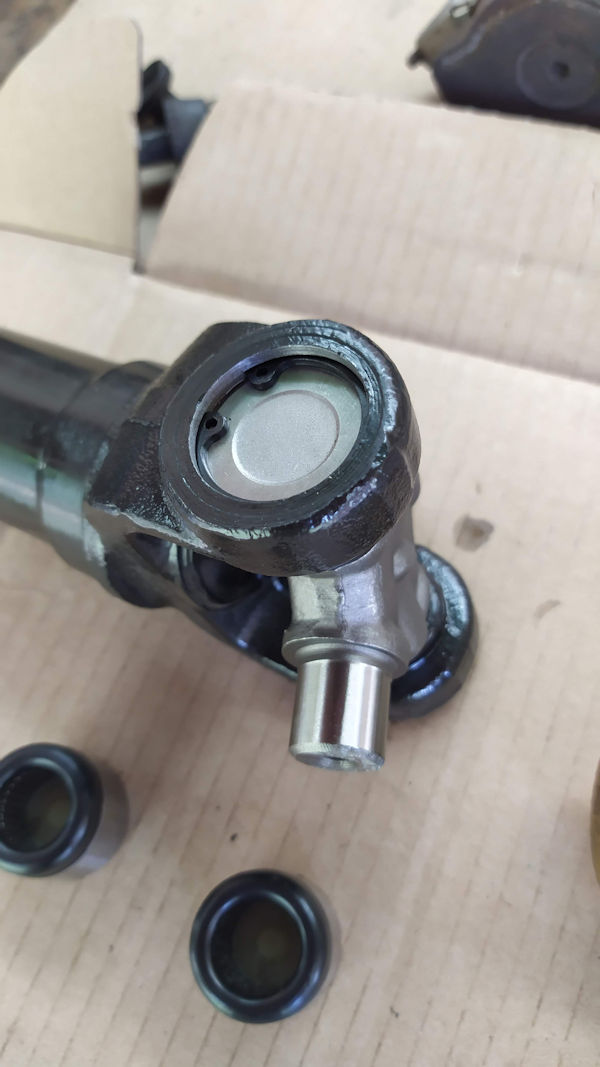

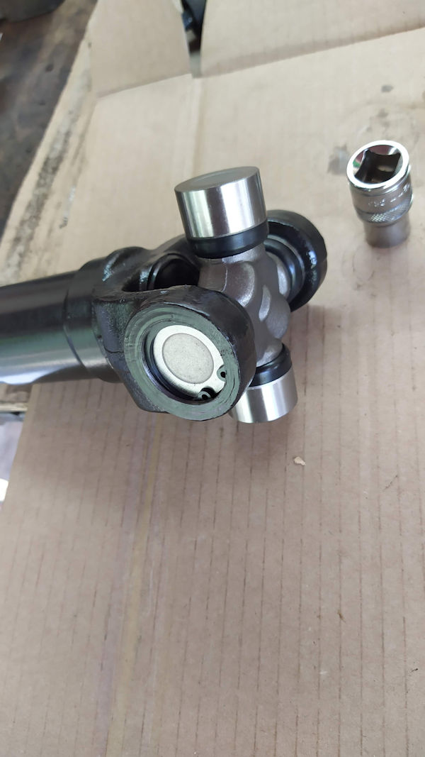

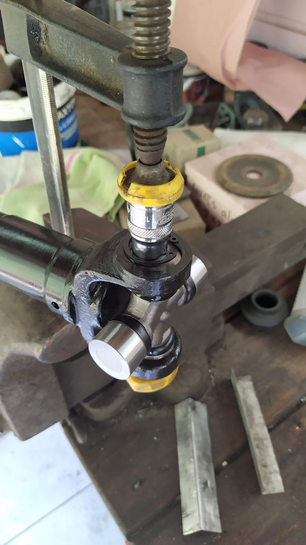

Remontage des croisillons neufs.
En gros, ça va tout seul en tapotant au maillet.
J'ai dû de temps en temps m'aider d'un serre joint.
Et voila, plus que trois autres.
a merde! Aprés, tu peux emballer/masquer ton pont non?
Messages : 889
Le châssis bi-tons c'est stylé :mrgreen:
Jardeheu 972
Messages : 405
Localisation : Martinique
nanard833 a écrit : 19/04/2021 17:47 a merde! Aprés, tu peux emballer/masquer ton pont non?
"Merde" est effectivement le premier mot qui met venu à l'esprit. :lol:
Je dois également refaire les tirants de pont AV, la barre Panhard et celle de direction (Même phénomène), donc démontage du pont.
Et ça ne va pas prendre beaucoup plus de temps que de masquer le pont de toute façon. ;-)
Jardeheu 972
Messages : 405
Ze Fifi a écrit : 19/04/2021 19:17 Le châssis bi-tons c'est stylé :mrgreen:
Ou multi tons ;-)
