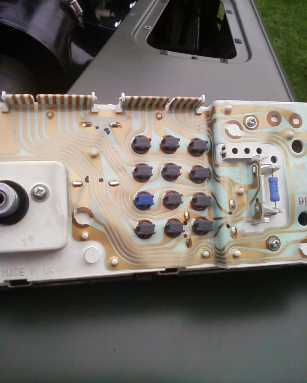

titi80 a écrit : Pour LOLO, je ne me rappel pas avoir vu sa dans le faisceau quand j'ai passer toutes les connexions a l'acide a batterie pour les dé-oxyder (une technique a ch' marcel, mais bien rincer a l'eau après!)ou alors souder directement la résistance sur le faisceau du land!
:?: Je n'ai jamais vu un land sans jusqu'au 200 sur! sur les def TD5 c'est 3 résistances CMS en // montées sur la platine des voyants, étonnant ton histoire.
titi80 a écrit :j'hésite entre brancher le témoin de charge sur le TDB du disco mais je ne sais pas quoi brancher (masse + témoin et c'est tout)
Il y a que deux fil normalement sur les def: le gros marron et le petit marron liseré jaune.
Lorsque tu relie celui çi a la masse, ton voyant doit s'allumer.
Sur le disco il y a le compte tours en plus fil blanc liseré gris.
Et sur certain alternateur, il faut ramener un +12V après contact, mais je ne pense pas que ce soit le cas si l'alternateur est d'origine.
Normalement l’excitation (voyant) est proche du gros fil, et le compte tours plus loin.

Pour le temoin, c'est normale, je vais remettre cette résistance (bleu sur la photo) plus l'ampoule du disco et sa devrai marcher!

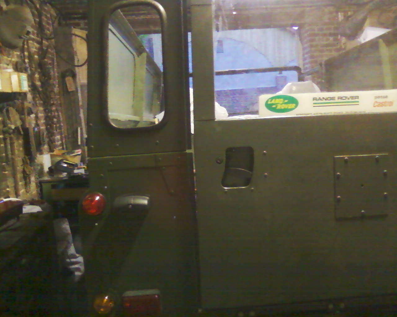

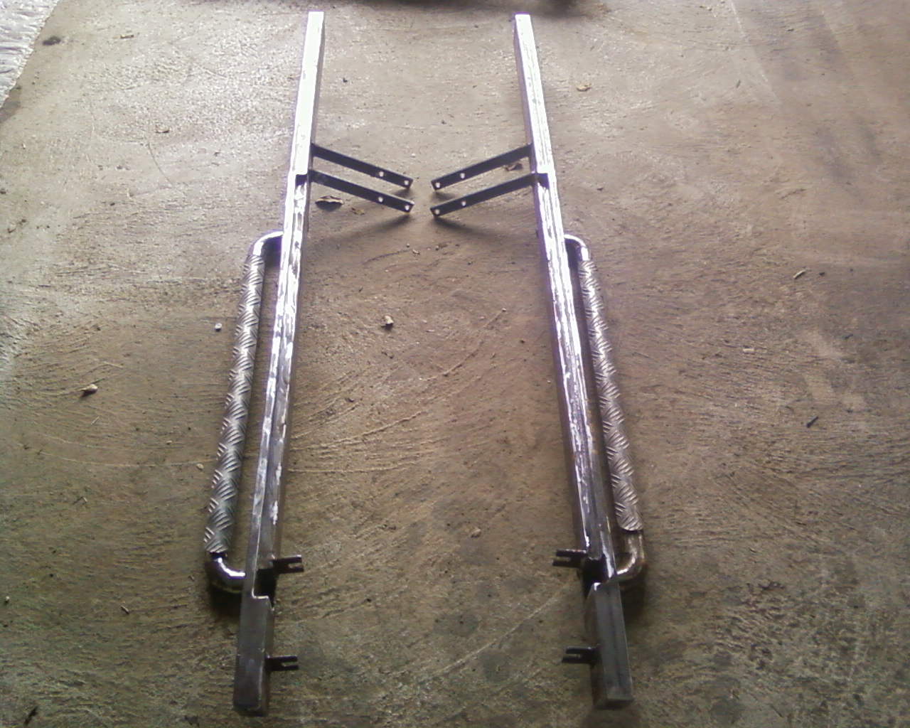

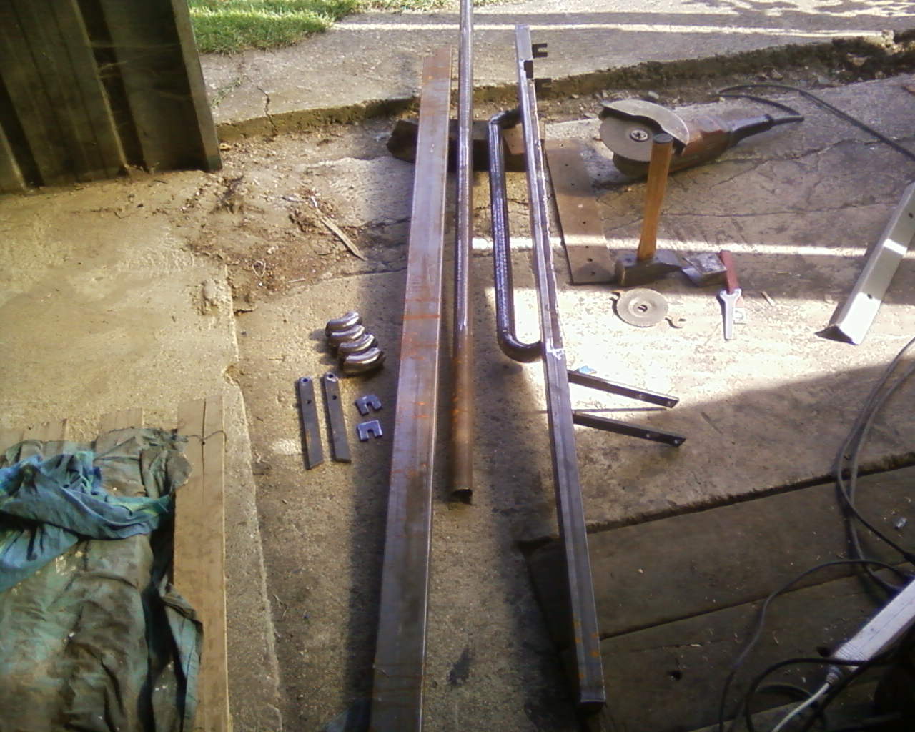

J'ai redresser la caisse arrière au hy lift pour pouvoir fermer et régler la porte (aprés avoir déssérer les fixations sur la traverse extérieur).

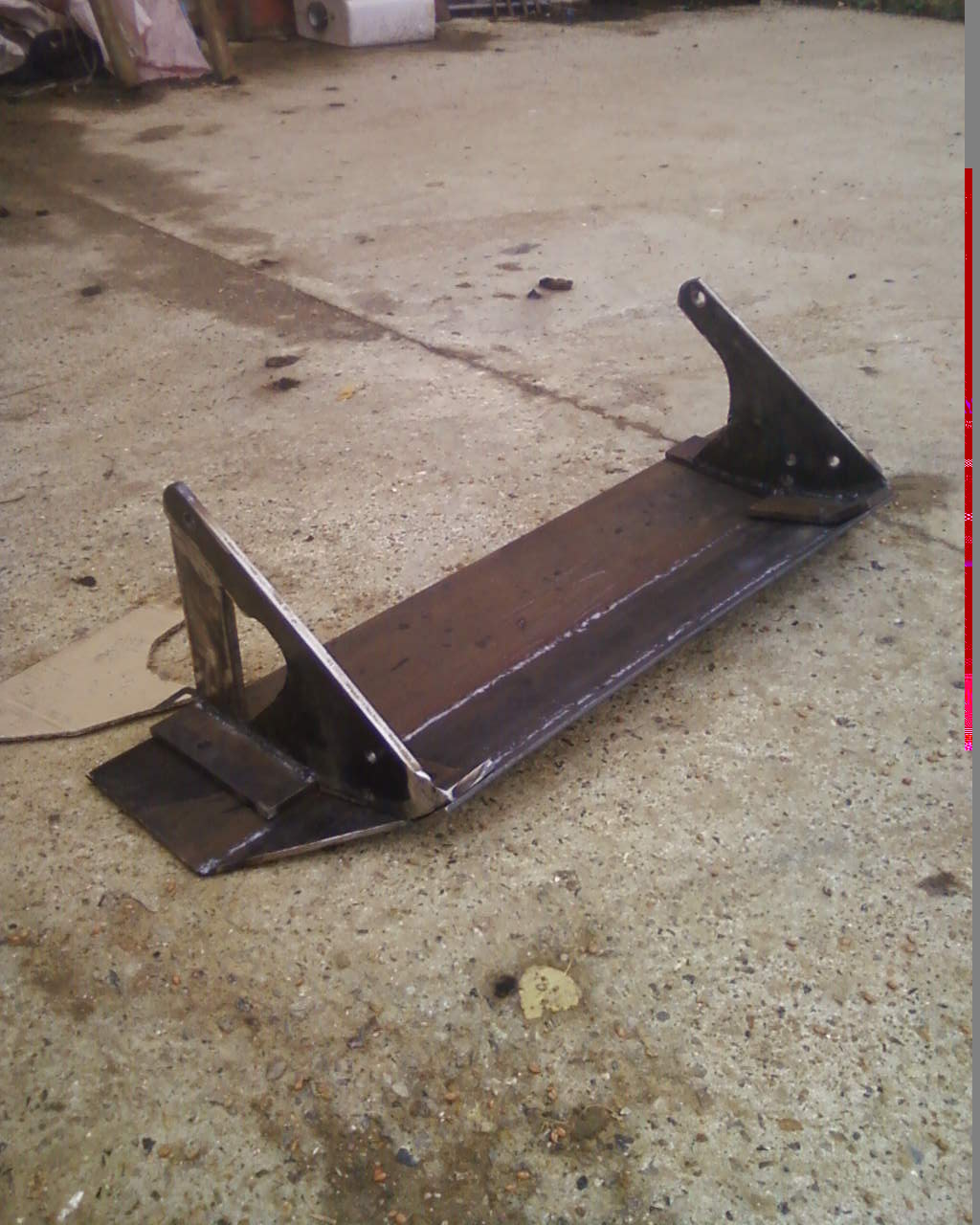

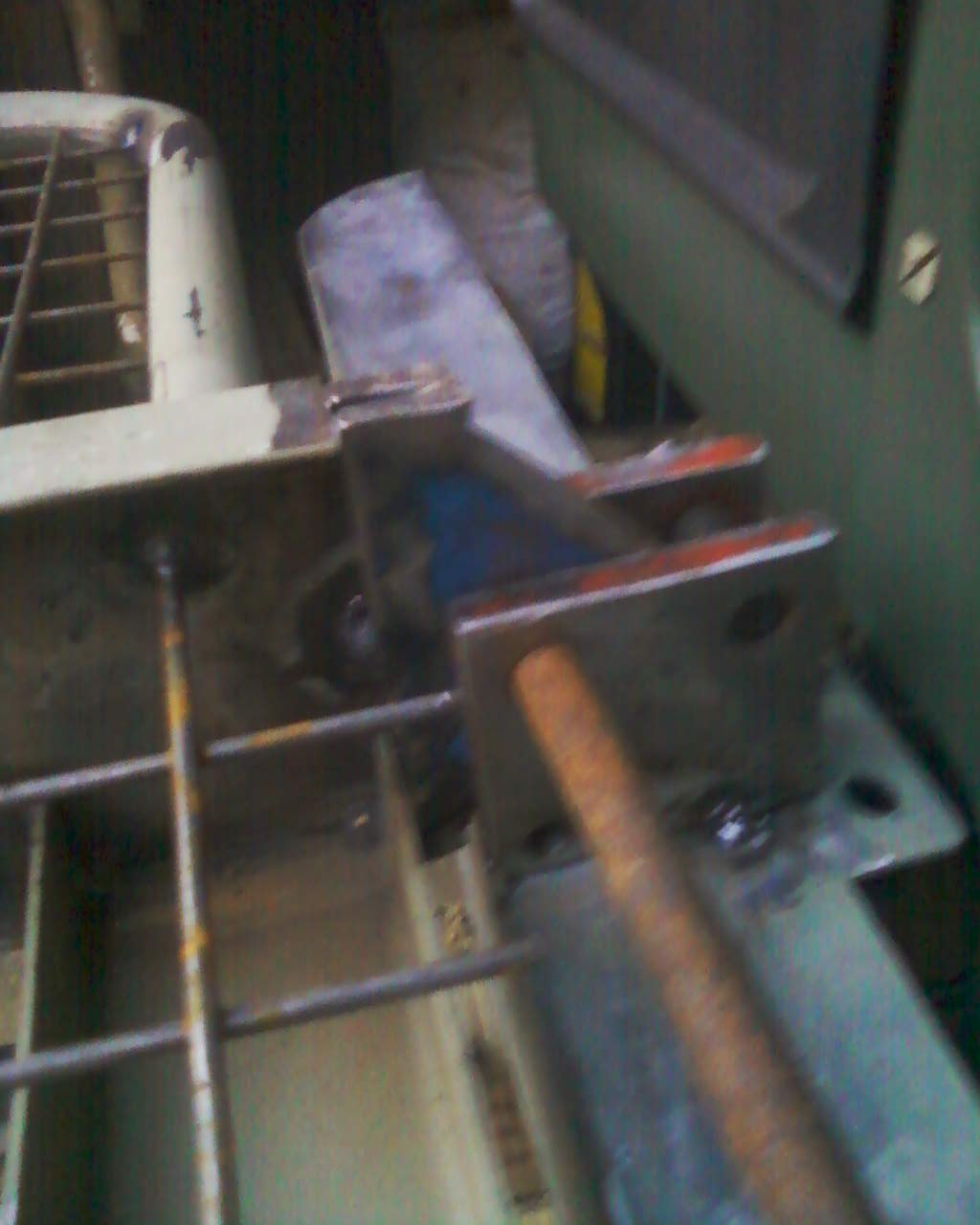

J'ai fabriquer les bas de caisse avec les marches pied intégrés (c'est beaucoup plus haut que ma saxo un land) pour lesquelles j'ai un collégue qui ma cintré mes toles d'alu striées, merci marcel!
au passage un serre joint maison de 2 métres pour souder les bouts bien collés!
Je suis aussi en route a faire le pare bubble basculant
ainsi que le sabot!

Salut, bon alors, j'ai mis l'ampoule et la résistance du disco dans le TDB du land et le temoin de charge est légérement moins allumé!
Mais il ne s'éteint toujours pas moteur tournant!
Que faire?

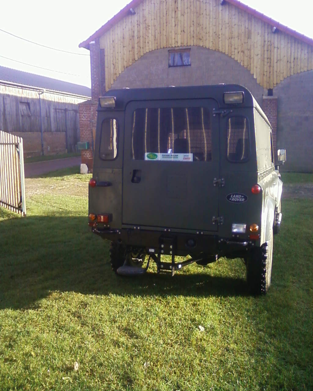

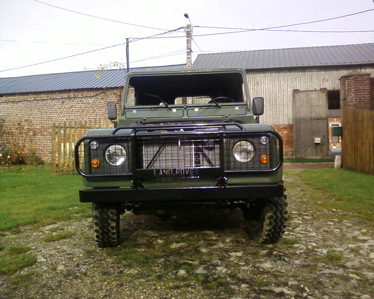

Salut, le land a bien avancé, mais depuis 2 semaines, plus rien!
Le sabot est fait,
les marches pied bas de caisse sont faits,
Ensuite, le tout a pris 2 couches d'apret et 2 couches de noir et j'ai tout posé
La grille a chien est faite mais pas encore peinte

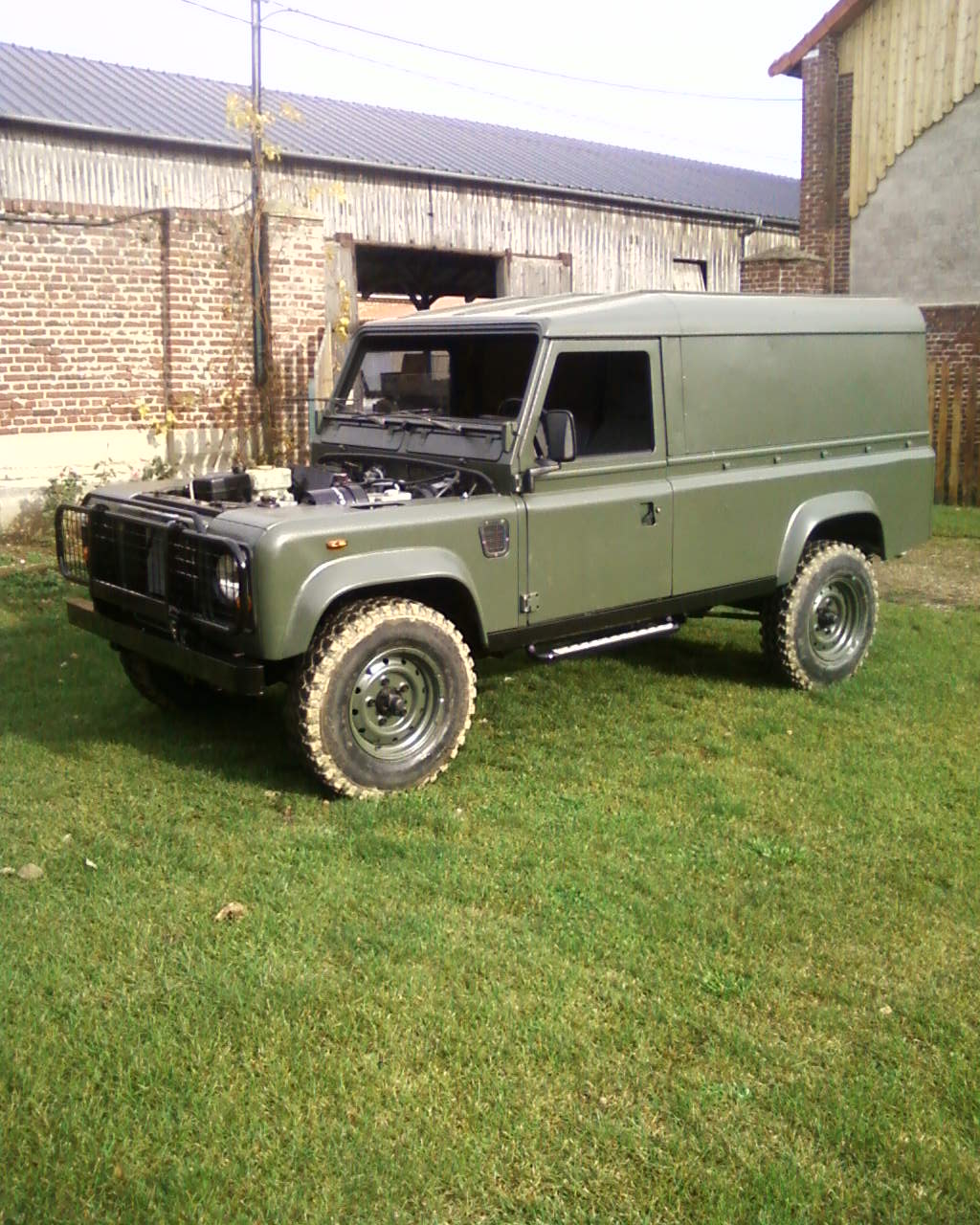

Bonsoir a vous,
le land est quasi fini, encore ou 3 bricoles comme l'intérieur de porte droit ou mettre un verrou sur la porte arrière pour qu'elle tienne ouverte,
Le temoin de chauffe moteur qui monte dans le rouge alors que j'ai la sonde de l'atmo, le faisceau de l'atmo et le tableau de bord de l'atmo!
Peut etre la seul différence c'est qu'elle est maintenant placé au dessus de la pompe a eau et que sur l'atmo elle été au bout de la culasse coté chauffeur.
Je vois pas ce qui aurait, c comme mon temoin de charge qui s'éteint pas alors que l'alternateur charge!
Je sais pas ou placer la plaque d'immatriculation avant, Au milieu du pare choc?
Pour juju60130, le capot est monté, le levier de boite est réglé, le temoin de blocage marche et les freins ont l'air de freiner, verdict au controle!

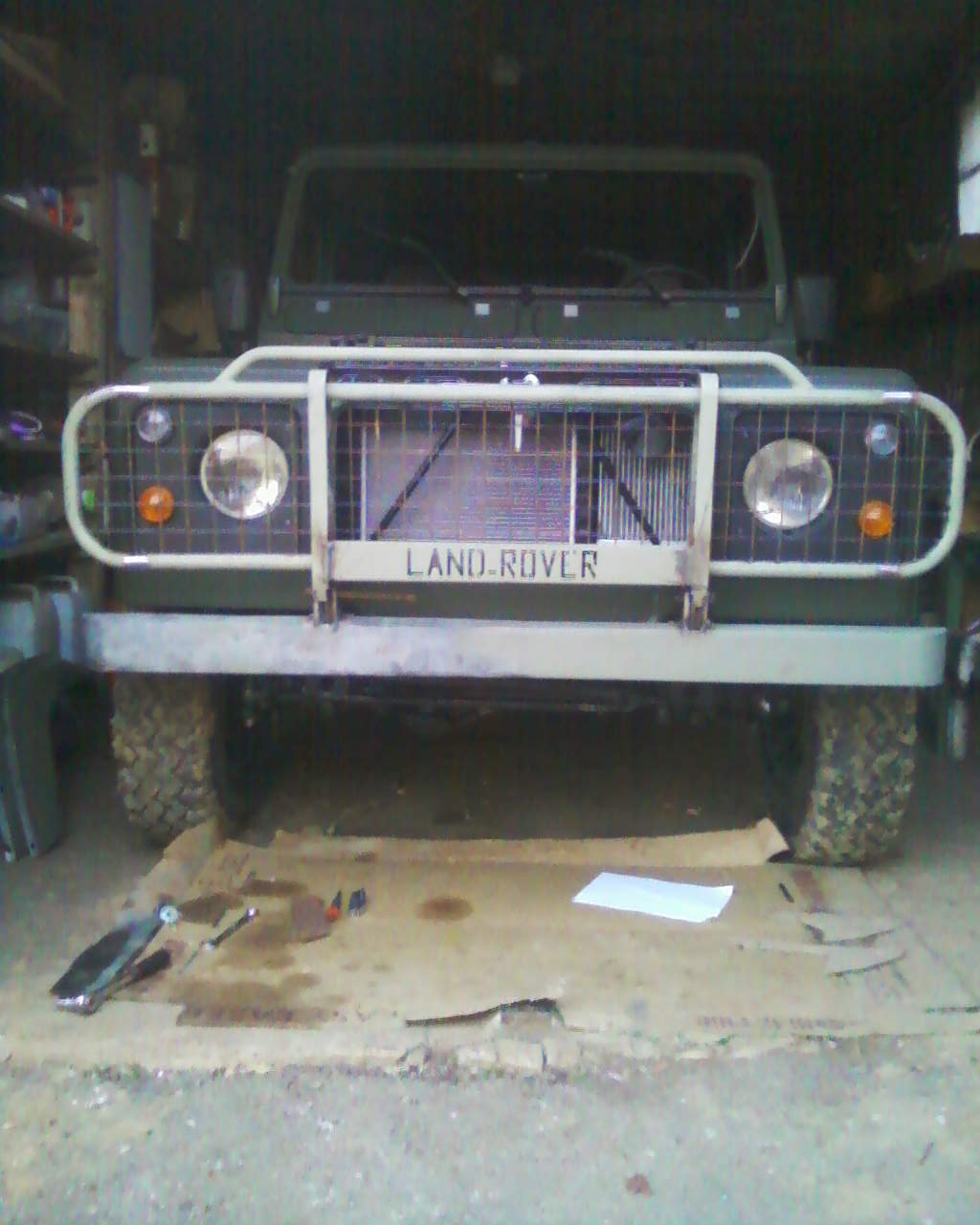

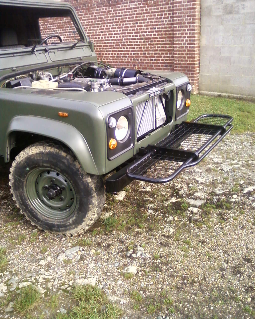

Si tu l'a pas encore, fais toi faire une plaque de 205 avant, elles sont moins large, et tu la place sur le parechoc entre les deux pattes de fixation du porte gibier. Sinon on les accroche et elle s'abime vite.
Où bien là, elles sont bien protégés.

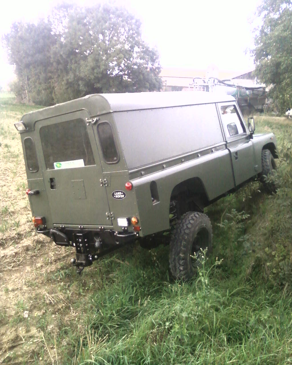

Aprés un passage au CT avec un résultat vierge, je roule en land!
Au départ, sa tangue un peut dans les virages vu la hauteur mais on si fait!
Sinon, j'ai mis 60 litre de gasoil et la la fuite, c'est le joint de jauge qui fuit, je pense que c la bague qui est pas assez sérée mai elle est pas terrible!
La jauge de température monte toujours dans le rouge au bout de 3 minutes!
Et mon témoin de charge s'allume de plus en plus fort au fur et a mesure que je met en route des consommateurs éléctriques!
Merci a tous ceux qui m'ont aider a restauré ce land.
