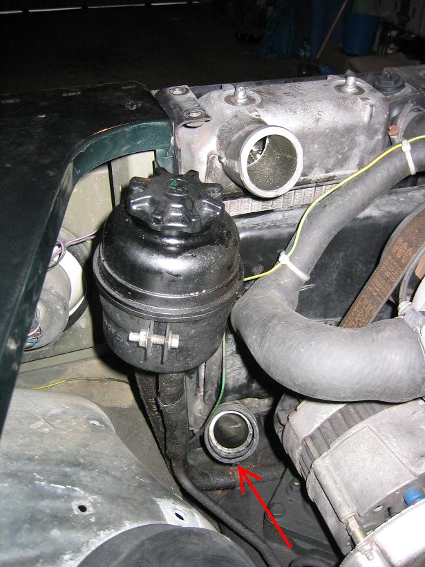

Je me suis mis aussi.
Il n'a jamais été nettoyé. Et puis j'avais un peu de temps devant moi. Cela paraissait tellement simple et rapide quand on lit le manuel d'atelier
Il faut enlever la calandre (le manuel ne le dit pas) car le klaxon est tenu par des vis que lon doit enlever.

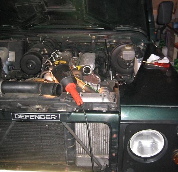

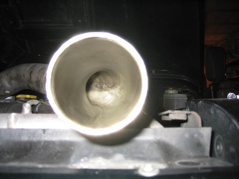

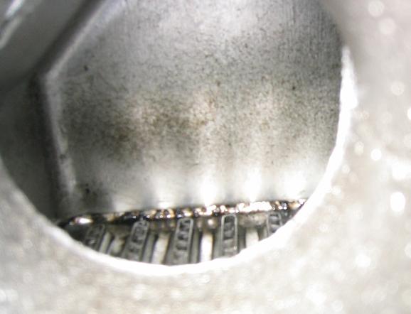

Avant de démonter l'intercooler j'ai pris des photos de :
1) l'interieur du collecteur d'amission : propre hein ! à 207000 km. Vous avez pas les boules non ?
2) l'interieur de l'intercooler : on remarque les petites projection d'huile par le flux d'air
3) l'intérieur de la durite/tuyau entre le turbo et l'intercooler : propre aussi

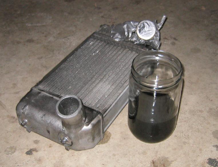

J'ai passé un temps monstrueux et j'ai failli laisser en place l'intercooler et remonter sans nettoyer suite à la petite durite montrée par la flèche rouge. On voit la vis du collier tenant la durite en bout de la pointe de la flèche rouge. Vis grippée et pas de place pour un outil. La galère.
Quelques verres de Knockando après, du dégripant et les doigts de fées de Miss Kléde13 : Victoire !
L'intercooler a été nettoyé avec un mélange de White Spirit et de Trichlo.
Après avoir bien secoué, le mélange est versé dans un bocal. Le mélange est devenu noir, noir noir. Nettoyage fini avec du Vigor et un jet d'eau très très chaud dans le bac à douche.
Un coup de séche cheveux et basta.
