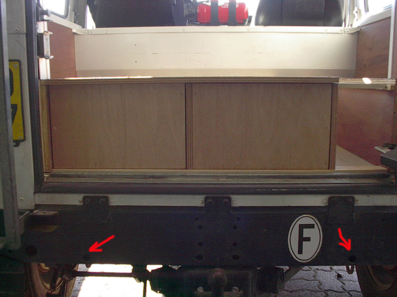

Ceci étant pour pour la traverse arrière et les longerons j'ai eu le même souci aussi j'ai tout simplement confection aprés meulage et nettoyage de la rouille deux trous qui laissent aujourd'hui une certaine ventilation dans les longerons.
Bien entendu avant de refermer j'ai constaté que l'eau entrant par ces trous s'écoulait facilement par des trous (AMHA conçus d'origine pour évacuation de l'eau) dans les dits longerons.
Depuis à chaque entretien ces trous me permettent également d'y injecter (karcher) à haute dose de l'eau pour nettoyage......et je constate que cette eau sort bien pour les trous ad hoc dans les longerons.
Voila ma petite contribution à un sujet annexe

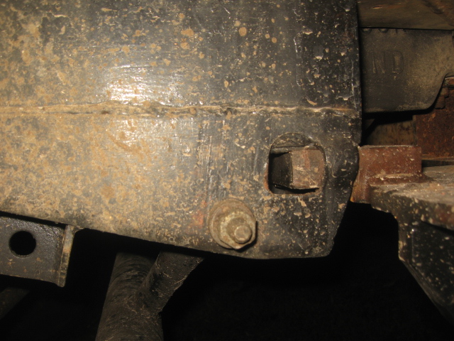

1) Quand on regarde le longeron de profile on voie en faite que le bouchon ne sert qu'a boucher qu'un bout de
longeron borgne. On peut voir aussi que le dessus est largement ouvert aux saletés en tout genre et qu'effectivement le bouchon peut empêcher celle ci de s'évacuer. Le fait de mettre le bouchon permet de conserver au moins l'emplacement du cric d'origine, au lieu de le remplir de boue bien durci qui empêcherait toute introduction du dit cric sans se prendre les nerfs.Personnellement en 20 ans de land je ne me souviens pas avoir une seul fois utiliser ces trous dont c'est l'unique fonction.

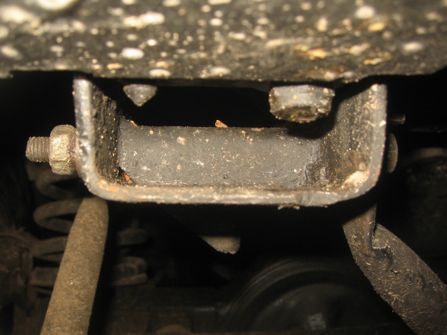

2)Le bout vue de face. La première fois que j'ai vu ça, je me suis dit; Tien bizarre on dirait que c'est tordu. Mais non, c'est comme ça, je ne me l'explique pas cette forme, une sorte d'amortissement peut-être?
Le petit trou du haut, c'est l'aération du châssis qui va jusqu'à l'arrière. Celui la on pourrait éventuellement l'agrandir pour améliorer la ventillation.
