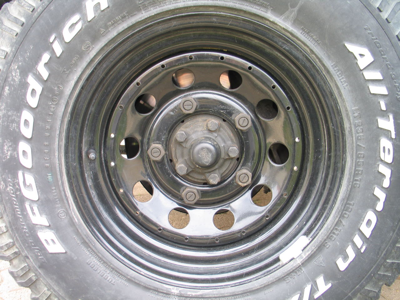

Frédéric_Dept79 a écrit : Je suis tout à fait d'accord, c'est pour ça que depuis plus de 10 ans sur Landmania je dénigre les jantes Mangels/Modular/Triangular qui n'ont pas d'épaulements (certaines en ont) sur la jante qui permet justement ce centrage, celui ci ce faisant alors uniquement par serrage ce qui est forcément plus que moyen....
Tu parles d'épaulement de la jante en contact avec la partie conique des écrous ?
D'après la photo de Titof26, on voit bien que le centrage de la jante ne se fait pas pas le trou central, c'est beaucoup plus flagrant que les jantes aciers LR.
Par contre les jantes acier LR ont, au niveau des trous de fixation, un renflement, avec une partie conique centrale, permettant un bon contact jante/écrou. ce qui ne semble pas être le cas avec la Modular en photo.
Re: Savoir lire les jantes et FAQ sur les jantes
The Pater a écrit : Par contre les jantes acier LR ont, au niveau des trous de fixation, un renflement, avec une partie conique centrale, permettant un bon contact jante/écrou. ce qui ne semble pas être le cas avec la Modular en photo.
C'est exactement qu'est ce que je voulais dire :lol: va falloir que je reprenne des cours d'expression écrite.

d'ailleurs sur les triangular (je suppose que c'est pareil sur les modular), quand on serre les écrous, le couple vient moins progressivement que sur les jantes d'origine, dont le petit renflement fait ressort, et se comprime légèrement quand on serre l'écrou. j'ai jamais trop aimé ces jantes, entre autres pour cette raison.

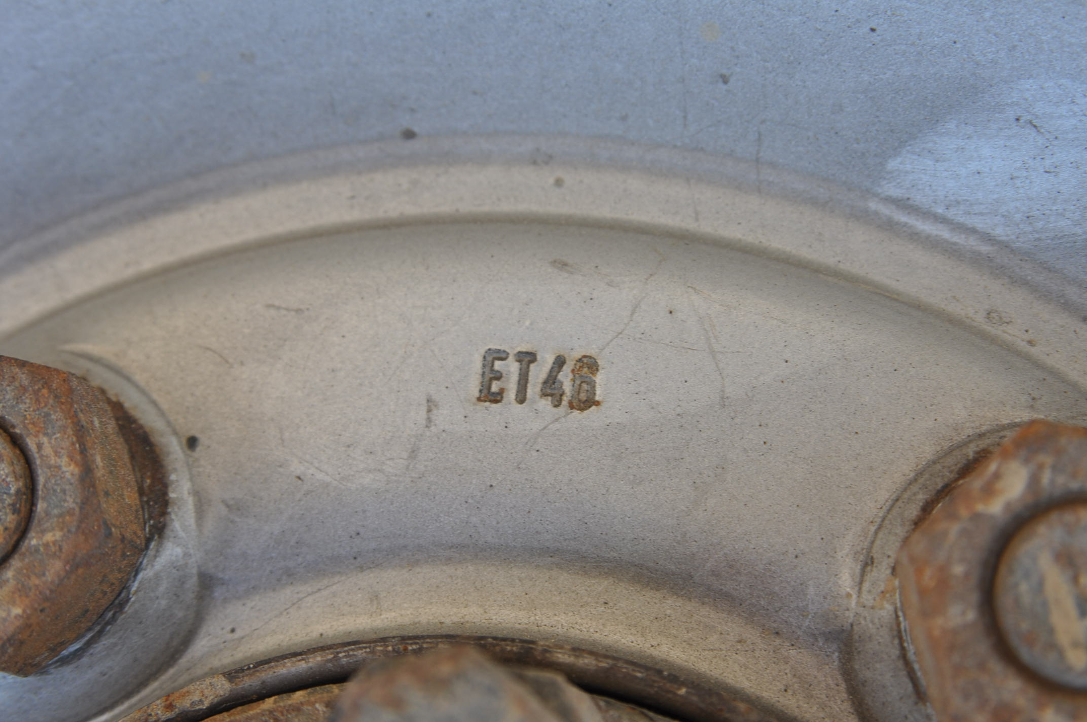

Salut, marquage de jante de PS10 (Santana) monté sur un 130.
1) Aspect générale, on pourrait les confondres avec des wolfs
2)? Date: 40ème semaine de 2004 ???
3)OK, six pouces et demi de largeur; forme J; en 16 pouces de diamètre . H2 ?
4) Leur principale inconvénient, c'est d'avoir un très faible déport et de frotter sur les tirants de pont avant, limitant le rayon de braquage. ET 46: cela fait un déport de combien déjà? :mrgreen: Cela en faite revient a un déports de jantes de série 1. :shock:
Modifié en dernier par LØLØ le 01/07/2009 18:30, modifié 1 fois.
Messages : 2319
LØLØ a écrit : 1) Aspect générale, on pourrait les confondres avec des wolfs
ouaip, à condition d'être aveugle :lol: :lol:
LØLØ a écrit : Cela en faite revient a un déports de jantes de série 1. :shock:
ça c'est des good news: je vais enfin pouvoir monter des 235 sur le 80" :mrgreen:

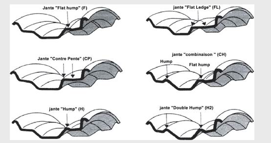

LØLØ a écrit : 3)OK, six pouces et demi de largeur; forme J; en 16 pouces de diamètre . H2 ?
Merci pour ces photo.
H2 :
