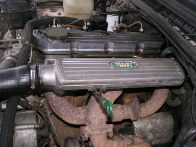

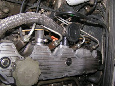

Moteur froid, quand il a du mal a démarrer quoi!! sinon, oui, au dessus du filtre a huile... et qu'est ce que j'ai dis si ca bouge dans le vide ???
Re: demarrage a froid difficile sur disco 200tdi
je vais faire une petite photo...

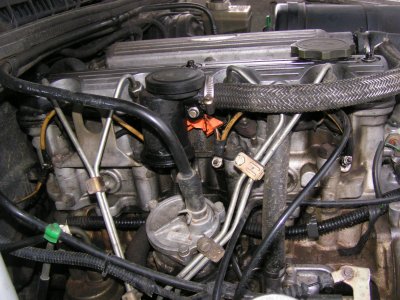

voila les photos:
je mets le reste plus tard...
C'est bien elle sur la 1ere photo, et sur la 2eme c'est le filtre a gasoil qui est tout au dessus!!
