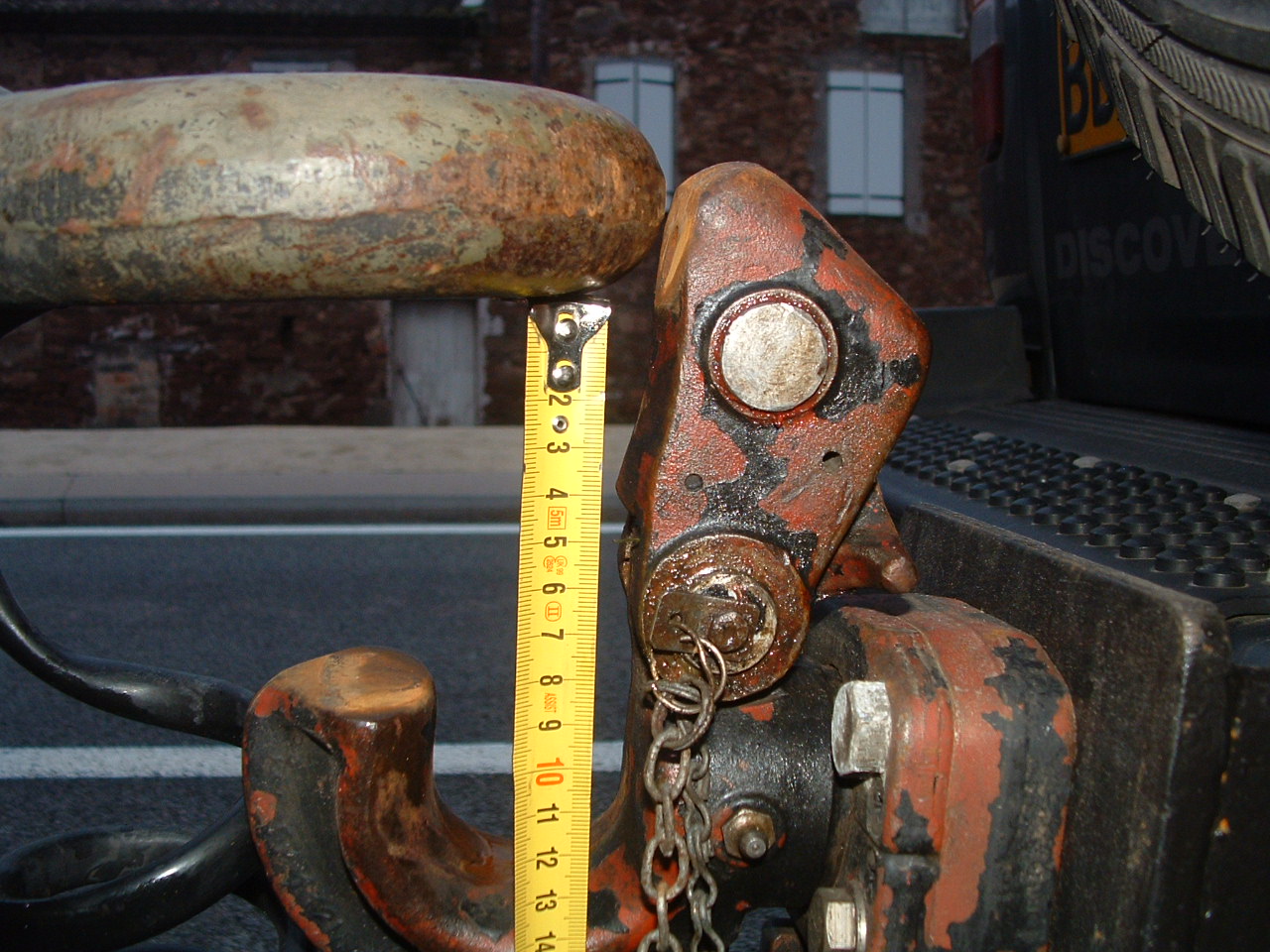

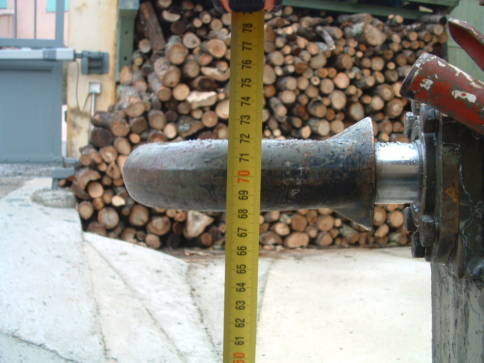

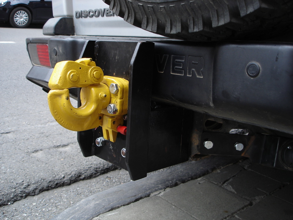

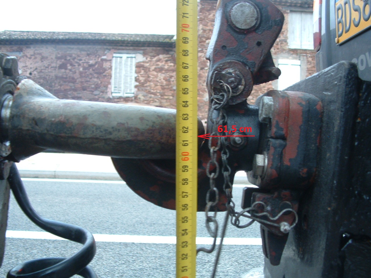

pour ceux que ça intéresse j'ai pris quelques côtes sur la sankey et la NATO du disco
hauteur obtenue avec la sankey légèrement piquée sur l'avant (2 cm à l'anneau)
hauteur au milieu du crochet
je cogite sur les moyens de diminuer le piqué actuel qui est d'environ 10cm pour le ramener à 2cm si possible A+

Sur la photo du NATO jaune, comment est-ce qu'on retire la goupille rouge? C'est peut-être un effet d'optique, mais ça m'a l'air un peu juste.

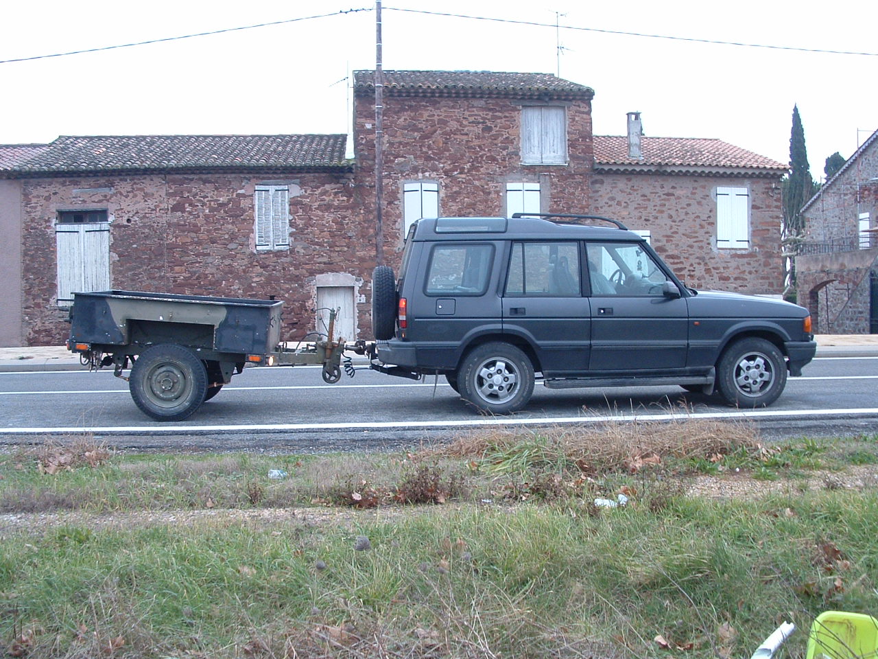

Bon, ceci étant dit, voilà ce que je veux pour l'ensemble (question assiette remorque et fonctionnement du frein à inertie):
Pour atteindre cette configuration, je dois résoudre ça:
voilà la réponse :?
actuellement j'ai ça:
ce qui engendre un affaissement de l'arrière du disco de 1 cm:
hauteur anneau sans charge aucune (juste avant de "poser" la remorque)
moins
hauteur anneau sous charge de la remorque vide
