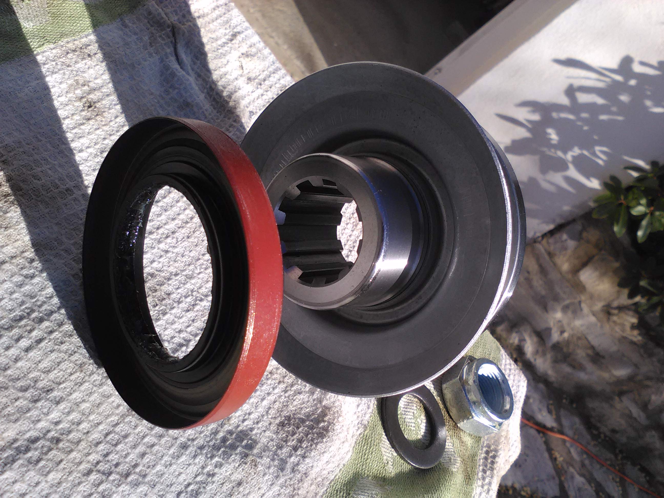

J'ai reçu le kit STC4457 qui se compose bien de la bride, du joint spi, de la rondelle et de l'écrou :
Je vais essayer de monter ça correctement et j'espère bien que la fuite aura disparu.

Peux-tu nous faire une photo des lèvres?
C'est pas un truc gore :sm11: , c'est juste pour savoir s'il s'agit bien d'un double lèvre dont la lèvre intérieure est striée afin de renforcer l'étanchéité...
Tant qu'à être dessus, fais-nous aussi une macro photo de la finition de la bride sur la portée de joint. :D

@Normand 1400: Désolé, mais j'ai déjà monté le joint spi et la bride en prenant la précaution de bien huiler ou graisser le tout et je n'ai pas de photos plus précises. Il s'agit bien d'un joint double lèvre mais je n'ai pas vérifié si la lèvre intérieure était striée :!: .
Pour la portée je n'ai que ça comme photo:
Merci , a+
