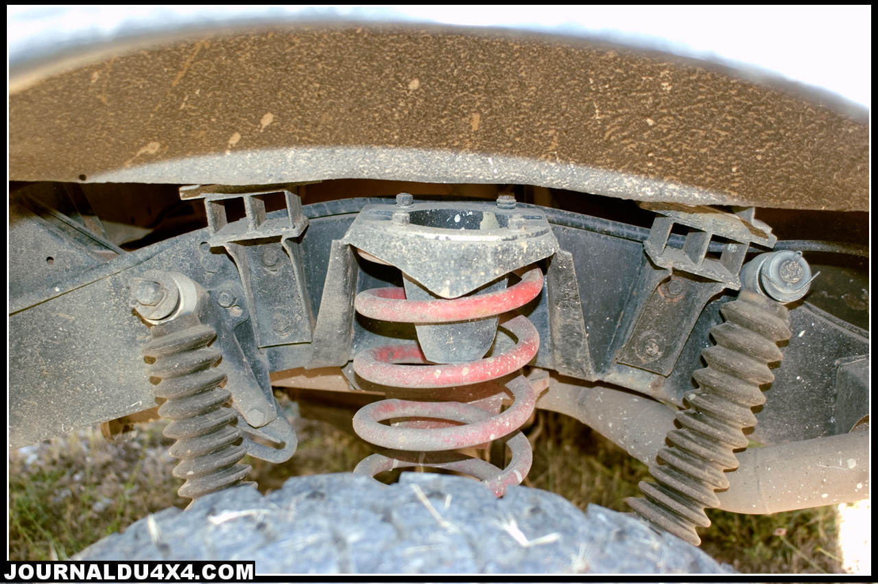

Quelques images issues du Rallye Raid (Range Rover VM6 ) avec supports supérieurs boulonnés :
Source : https://www.journaldu4x4.com/range-rove ... cylindres/

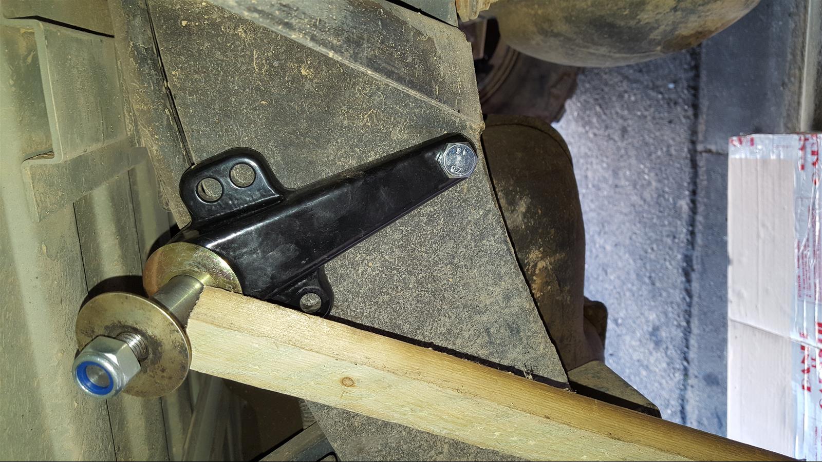

Re: Double amortisseur Arrière
Supports du bas réalisés à la base avec du fer U inox de 3mm , en haut les supports sont sur du fer plat ...
PS: j'ai remplacé les rondelles par une plaque à 3 perçages afin d'éviter d'écraser le châssis ...

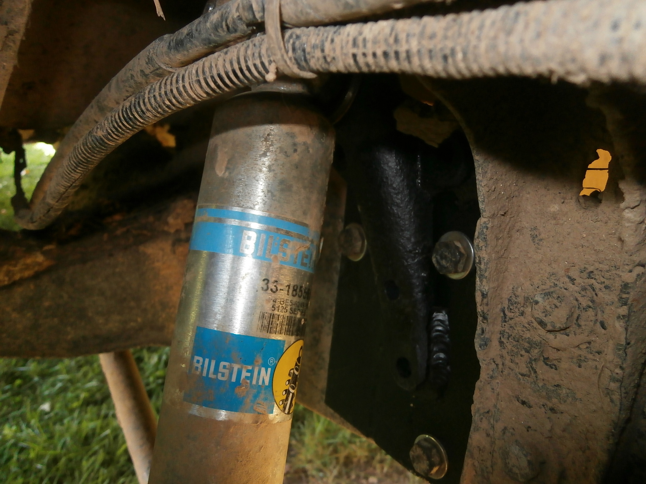

Comme indiqué plus haut le trou existant dans le châssis débouche dans le renfort destiné au support du réservoir...
Fixations du support amortisseur réalisées avec la précaution de réglage de la course de l'amortisseur Bilstein qui est a évaluer sur la durée (fatigue ?)
Modifié en dernier par RR VM 1992 le 28/08/2020 10:07, modifié 1 fois.
