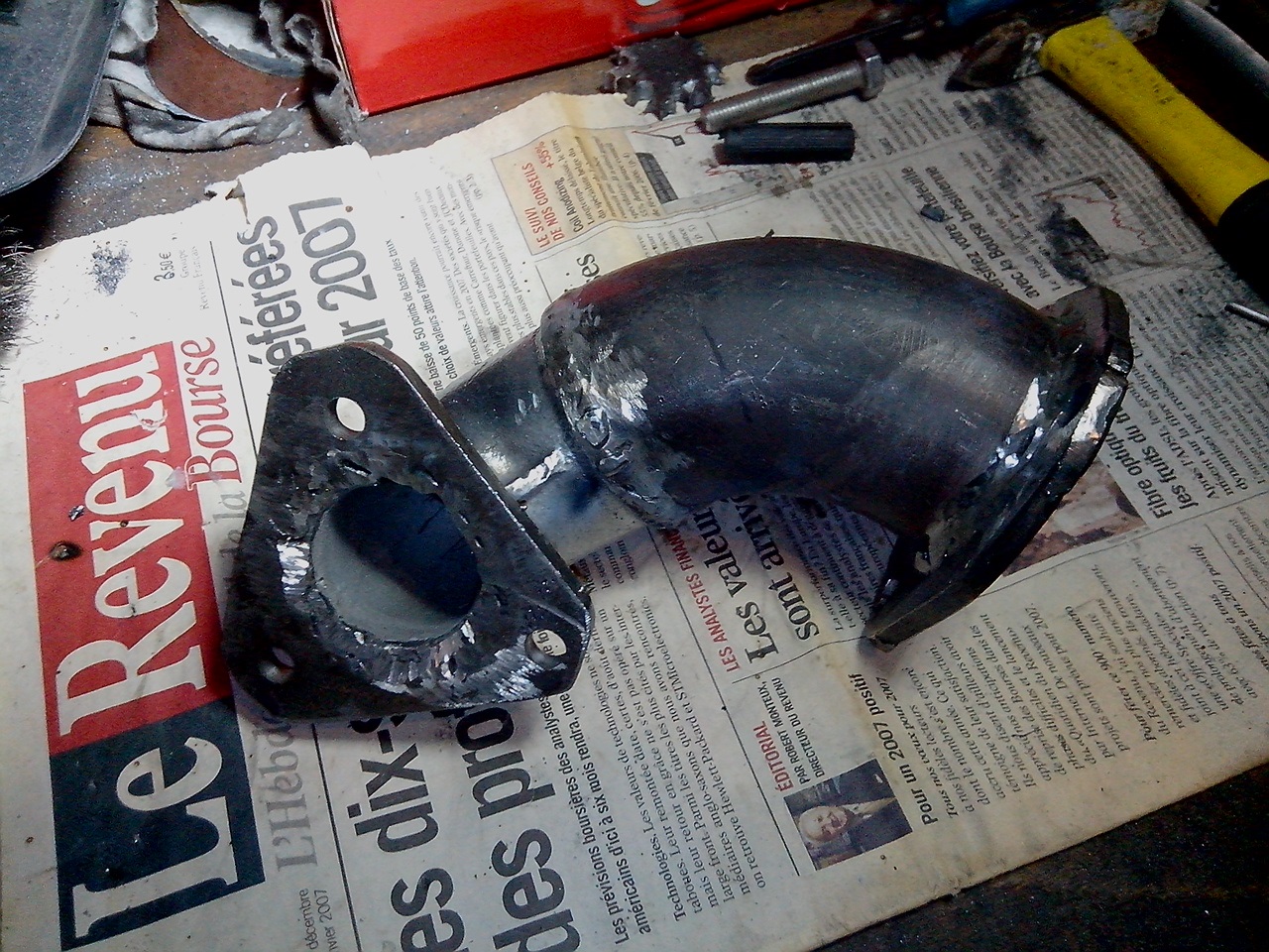

ça continue

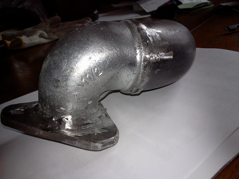

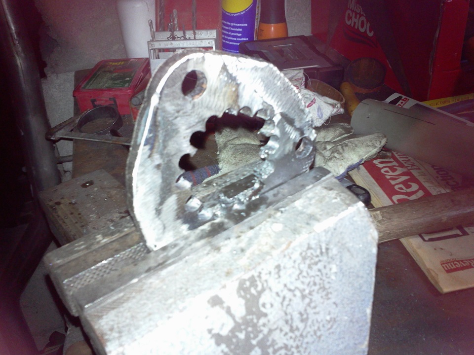

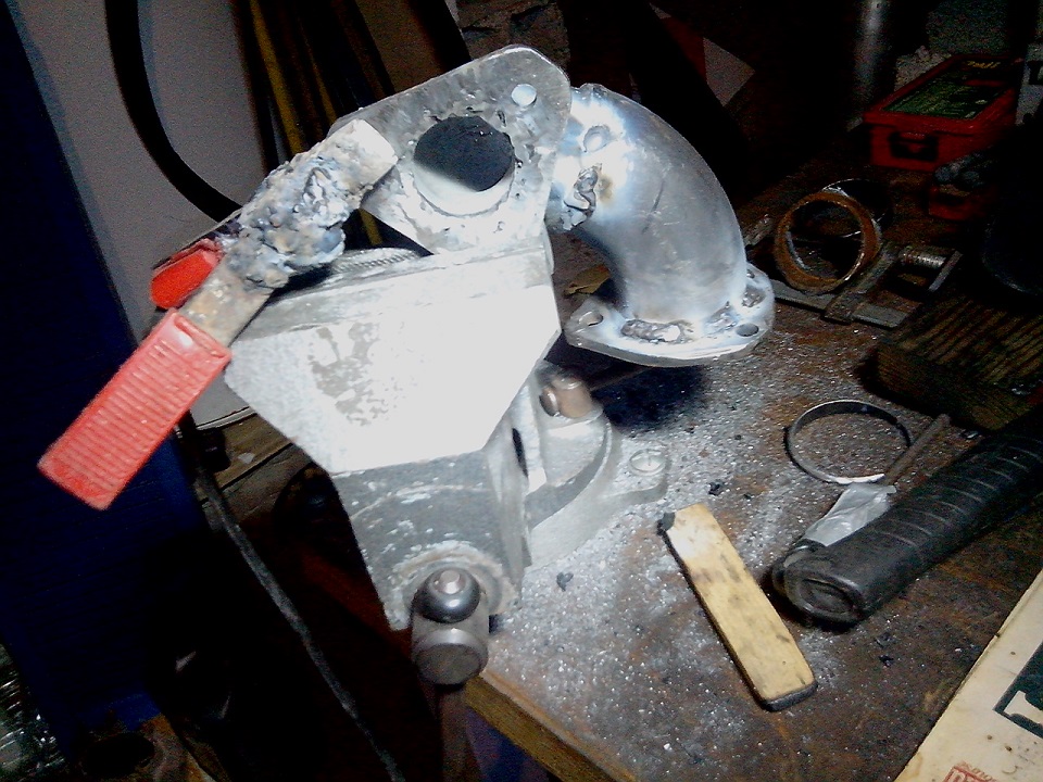

bon j'ai presque fini ma sortie d'échappement:

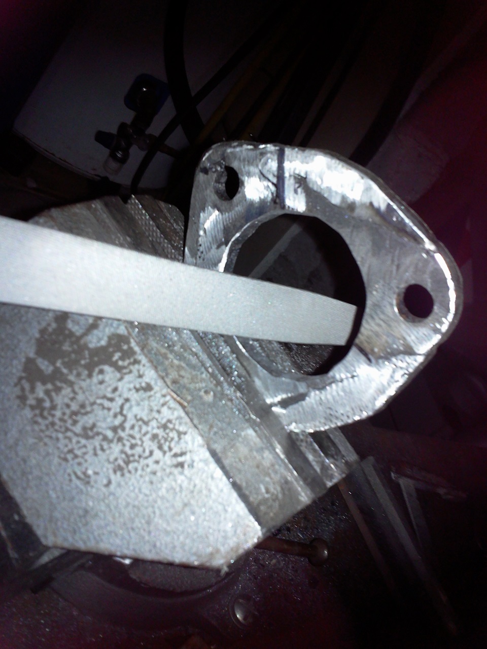

je manque d'outillage pour percer les gros trous
si on veut pas se taper 2 heures de lime...commencer par un coup de scie sur les crêtes
puis la lime...
puis la lime...
présentation de principe
ça a l'air de coller
il reste à lui souder une patte de fixation intermédiaire qui utilisera 2 vis du turbo pour limiter les vibrations et l'impact du poids de la descente

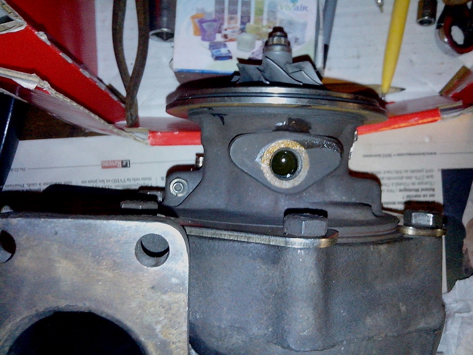

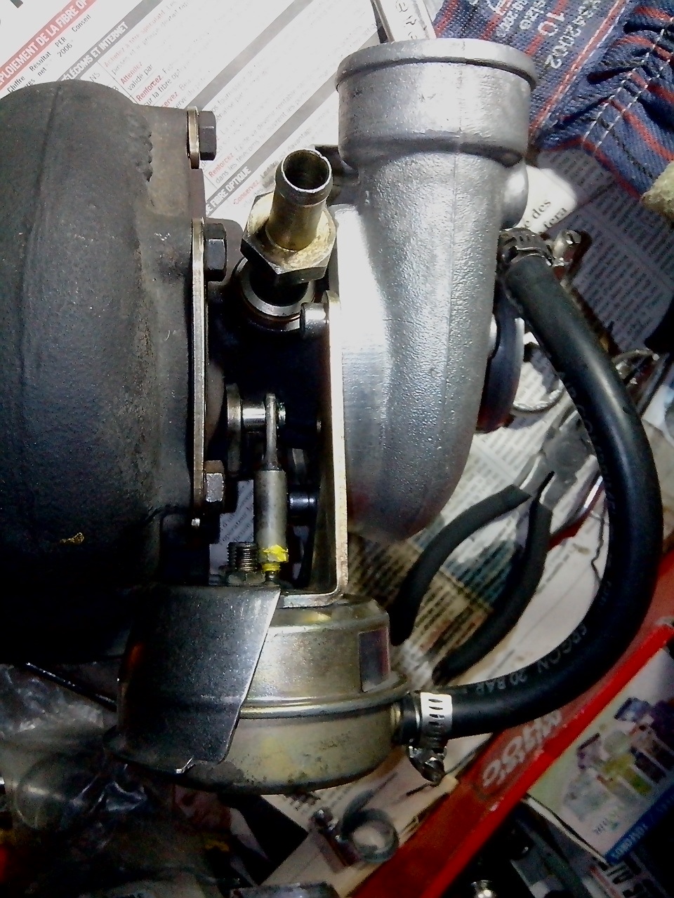

Cet ap j'ai remonté le turbo:
Pour plus de facilité, positionner chaque doigt dans les encoches de l'anneau d'entrainement, puis les galets en soulevant l'anneau sans déboiter les doigts et en alignant les galets avec leurs trous d'axes respectifs...., puis emboiter les axes des galets. Sur ce turbo il m'en manque 1 l'ex proprio l'a perdu et je n'ai pu extraire aucun axe sur l'autre turbo. Mais bon ça devrait suffire au bon positionnement/guidage de l'anneau. en tout cas la GV fonctionne parfaitement
une fois emboité, remonter les brides et vis , bloquer sans exagération.
j'ai utilisé un jeu de 3 tarauds de Ø 6 (1 ébauche 1 semi finition 1 finition) J'ai disqué la partie conique du taraud de finition pour tarauder le plus loin possible dans les trous borgnes
j'ai percé et taraudé un trou de fixation de plus pour la platine du poumon qui est maintenant fixé par 3 BTR profondeur de perçage du trou borgne: 12 mm
sur cette photo le gros circlips n'y est pas mais il faut le pré positionner avant d'emboiter le corps froid. attention au joint torique et emboiter l'axe du doit de GV dans la tige du poumon
pré positionnement et sens de montage du circlips
j'ai été em......dé par 2 tentatives de raccordement de durites souples qui se pinçaient au niveau du coude donc standby en attendant un coude rigide

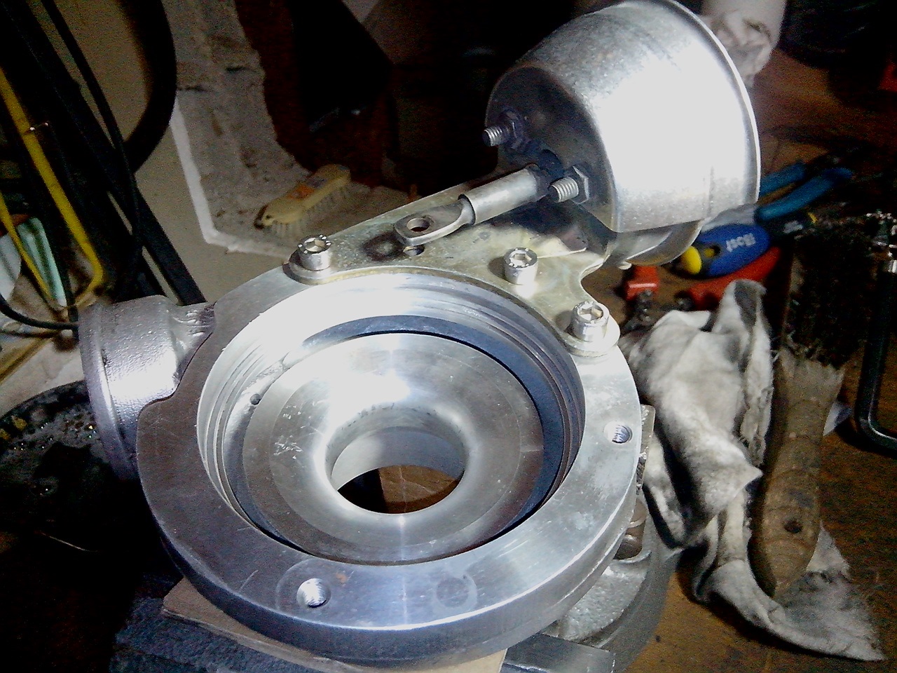

Re: Greffe d'un TD 2502 sur mon disco 300 tdi
Bon avant de remonter le turbo sur la voiture, j'ai tenté de visualiser l'angle d'ouverture de la GV en fonction de la pression
voir par ici
A première vue, la tige du poumon était totalement sortie aux environ de 0.5 bars.
J'ai donc fait légèrement fait pivoté le corps froid /corps chaud pour limiter la pression initiale du poumon sur le levier de commande de la GV.
Pour déplacer le corps froid en rotation, j'ai desserré le gros circlips de maintien.
Conséquence: tige du poumon totalement sortie à 0.7 bars.
Je n'ai pas mis plus car je doute de la précision de mon mano sous ces faibles pressions.
T'as pas de mano embarqué? Ca me paraît indispensable, du moins le temps de la mise au point.
Tu devrais commencer par régler la petite vis de butée en position repos. C'est elle qui va déterminer le moment ou ton turbo va commencer à souffler. Plus tu va la raccourcir et plus tôt le turbo démarrera. Mais attention il y a un compromis à faire entre la vitesse de rotation du turbo et la pression d'huile (la pression d'huile et faible au ralenti alors que le turbo peut déjà tourner très vite). Quand le turbo démarre trop tôt, il tourne trop vite par rapport à la pression d'huile qu'il reçoit. Du coup de l'huile s'échappe vers la turbine et on remarque un nuage de fumée blanche entre chaque passage de vitesse. Il faut donc rallonger un peu la vis jusqu'à la disparition de la fumée. Une fois ce réglage effectué, tu pourras ensuite régler la pression de régulation en augmentant ou en diminuant la longueur de la tige de commande.
Je te fais là seulement part de mon expérience et de mes conclusions, je n'ai pas trouver de méthode explicite pour le réglage.
torero a écrit :T'as pas de mano embarqué?
si mais j'ai fait un préréglage car lorsque on modifie la position du corps froid, il est difficile d'avoir un contact précis du levier de commande du doigt avec la butée tout en ne sollicitant pas le poumon. Si la membrane de ce dernier est légèrement comprimée, la tige agit plus tôt sur la GV qui régule le turbo trop tôt. D'autre part, la tige est assez courte sur ce turbo, elle ne doit pas permettre une grosse correction.
torero a écrit :Tu devrais commencer par régler la petite vis de butée en position repos.
Pour le moment je conserve le réglage d'origine matérialisé par une touche de peinture
torero a écrit :Mais attention il y a un compromis à faire entre la vitesse de rotation du turbo et la pression d'huile (la pression d'huile et faible au ralenti alors que le turbo peut déjà tourner très vite).
Ah t'es sûr de ça ?
torero a écrit :Quand le turbo démarre trop tôt, il tourne trop vite par rapport à la pression d'huile qu'il reçoit. Du coup de l'huile s'échappe vers la turbine et on remarque un nuage de fumée blanche entre chaque passage de vitesse. Il faut donc rallonger un peu la vis jusqu'à la disparition de la fumée.
ça aussi ça m'étonne :?
nanard833 a écrit :Il faut donc rallonger un peu la vis jusqu'à la disparition de la fumée. Une fois ce réglage effectué, tu pourras ensuite régler la pression de régulation en augmentant ou en diminuant la longueur de la tige de commande.
bon :|
torero a écrit :Je te fais là seulement part de mon expérience et de mes conclusions, je n'ai pas trouver de méthode explicite pour le réglage.
Et je t'en remercie car en plus de m'aider c'est très intéressant de comparer 2 expériences sur 2 véhicules différents
Modifié en dernier par nanard833 le 03/12/2014 22:36, modifié 2 fois.
nanard833 a écrit : Si la membrane de ce dernier est légèrement comprimée, la tige agit plus tôt sur la GV qui régule le turbo trop tôt.
Je ne suis pas d'accord, je pense que c'est même le contraire. La pression demandée pour faire bouger la tige devra être plus importante au départ, donc ça va retarder le début de la régulation. Après attention c'est la longueur de la course qui va déterminer la régulation, et sur TGV et est plus importante que sur un turbo classique.
Pour ce qui est du réglage de la butée en fonction de la fumée, c'est une constatation et j'en ai conclus ce que je dis plus haut. J'ai commencé mon essai avec la vis sortie de 4 mm, et là aucune fumée. Désirant d'exploiter la géométrie variable au maxi, je me suis dit autant desserrer la vis à fond, et là apparition de la fumée, bien grisâtre, ça ne pouvait être que de l'huile. J'ai ensuite fait plusieurs essais en allongeant la vis tour par tour et la fumée a fini par disparaître. Une fois la position repérée j'ai refais un essai dévissé à fond, et réapparition de la fumée.
torero a écrit :Je ne suis pas d'accord, je pense que c'est même le contraire. La pression demandée pour faire bouger la tige devra être plus importante au départ, donc ça va retarder le début de la régulation
Oui tu as raison je voulais dire "étiré" au lieu de "comprimé" :mrgreen:
car, dit autrement, j'ai constaté qu'en tournant le corps froid de manière à "étirer la tige", ça ramenait le levier de commande en butée mini et qu'il était difficile d'apprécier le moment où ça commençait à contraindre la membrane.
torero a écrit :Après attention c'est la longueur de la course qui va déterminer la régulation
Oui c'est ça, c'est pourquoi j'ai cherché à vérifier qu'à une pression proche de la valeur maxi (estimée à 0.9 bars) la course maxi soit atteinte.
Après, j'ai vu des turbos équipés de 2 butées réglables: 1 mini et une maxi. Le mien n'a que la butée mini réglable.
La butée maxi n'étant pas réglable, si, à 0.7 bars la course est au max et qu'en butée mini mon poumon n'est pas contraint, ça devrait me donner une bonne base pour agir, dans un premier temps, sur le début de la régulation avec la vis mini.
Ensuite je m'occuperai de la longueur de la tige au cas où, la pression effectivement présente en sortie de turbo, ne pousse pas la tige au maxi
C'est vrai aussi qu'une procédure rodée serait la bienvenue...avis aux connaisseurs :mrgreen:
Je ne m'explique toujours pas le lien entre la vis et les fumées grises :roll: je cogite ton affaire :mrgreen:

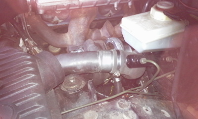

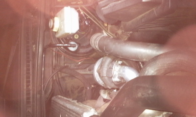

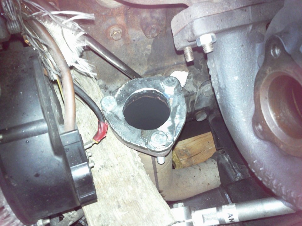

aujourd'hui montage de la sortie et raccordement de la descente d"échappement, il me manquait le joint sur le turbo, un collègue m'a filé un joint de Citroën Traction avant c'est exactement le même :mrgreen:
Une fois tous les boulons bloqués, La descente d'échappement est exactement à sa place. Le cul de l'alternateur aura quand même droit à un écran thermique
bidouillage pour connecter la durite lda et la durite du mano de pression intérieur
raccordement du compresseur à l'interco:
En montant la durite dans l'autre sens et en réalisant un manchon pour la rallonger de quelques centimètres, j'ai pu raccorder le compresseur à l'interco pour faire un essai ce sera bon
Si je veux conserver cette solution, je devrais réaliser un manchon pour surélever la durite et l'éloigner du turbo et de la chapelle d'amortisseur .Je devrais aussi fabriquer un écran thermique à interposer entre le corps chaud et la durite en question.
En gros j'ai plus qu'à raccorder le filtre à air et VROUM :D
