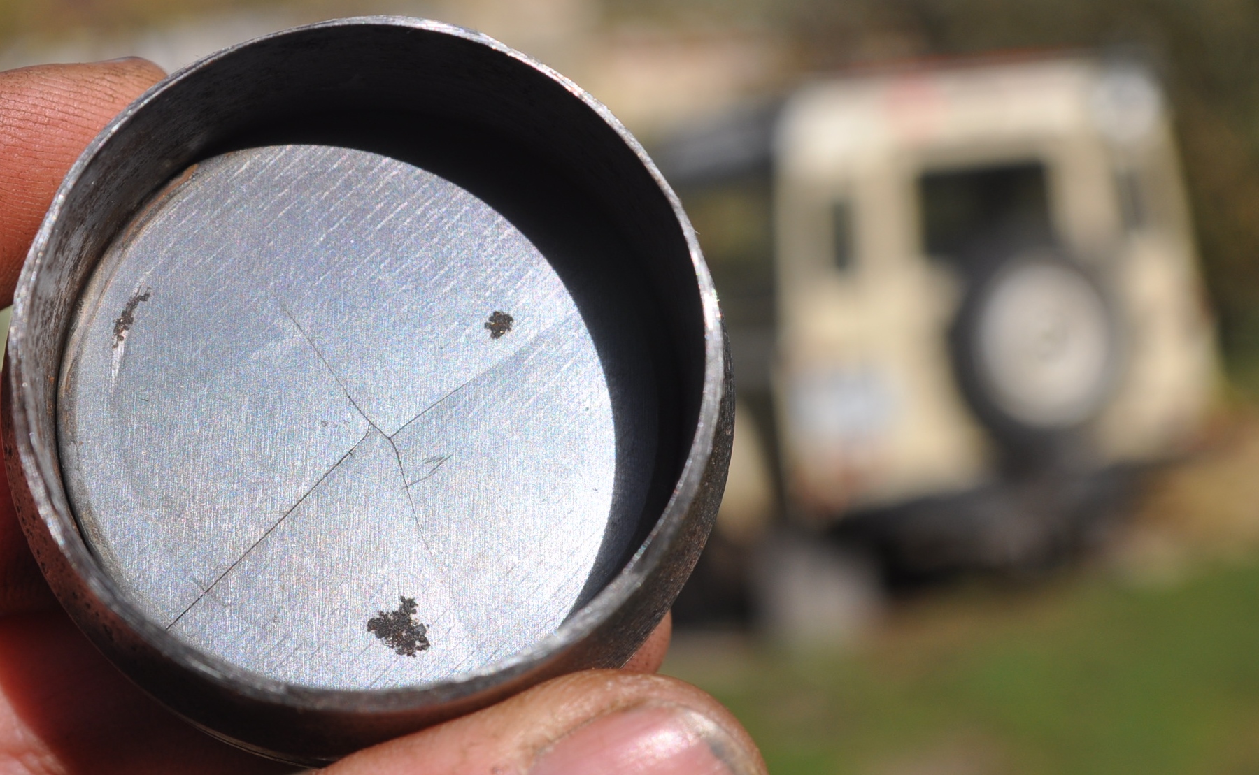

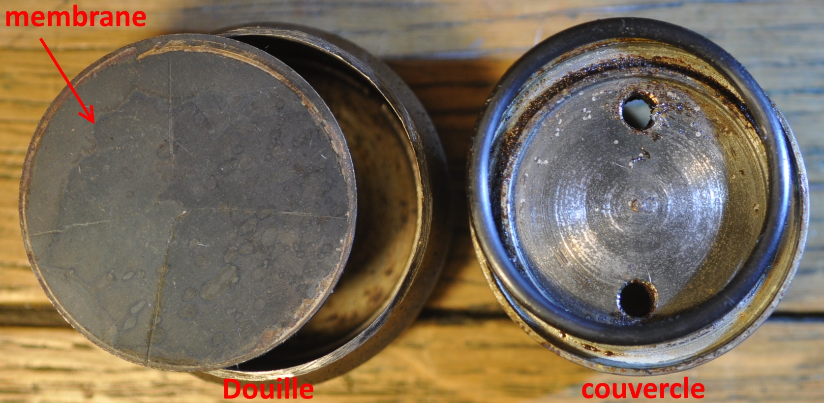

Amortisseur d'embrayage, STD10002 spécifique au disco fait environ 5cm de diamètre et 2.5cm de haut.
Dedans, il n'y a presque rien, donc entre 75€ et 100€ pour rien et encore pas chez LR, cela me fend le cœur :
Mais dans l'histoire, il n'y a pas que mon cœur qui se fend, mais également la membrane amortisseur :
Cette membre est métallique et fait environ 1.63mm d'épaisseur, pour 43.5mm de diamètre :
Il y a l'espèce de jonc, qui sert de cale de décalage, de sorte que la membrane n'appuie pas au fond du logement et peut donc se "gonfler", bien que je pense que la majorité de l'augmentation du volume de la chambre, se fasse plus sur l'épaisseur du joint torique:
Puis la membrane, et le couvercle avec son joint torique qui réalise l’étanchéité avec l'entrée et la sortie du liquide de frein.
Le couvercle étant solidement sertie dans la douille.
Donc les pannes les plus fréquentes:
La membrane qui se fend sous la pression, donc perte d’étanchéité et si le liquide ne passe pas forcément par le sertissage, l'air oui, rendant une montée en pression du circuit impossible, c'était le cas du modèle servant de modèle au sujet, "pédale mole" ( tøi même ! ). :mrgreen:
Après son ablation et une liaison direct de la tuyauterie sur le récepteur, problème résolu. Une autre fois nous avions dut récupérer une durite de defender pour réaliser la modification, car je ne sais plus pourquoi cela ne se montait pas directement.
Le joint torique qui est cuit, même diagnostique, pédale mole et purge impossible.
Bien sûr, d'autre hypothèses de pannes sont envisageables au niveau des filetages ou des olives (fendues) des durites entrantes et sortantes, à cause d'un serrage trop important.
Bon courage!

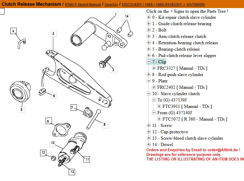

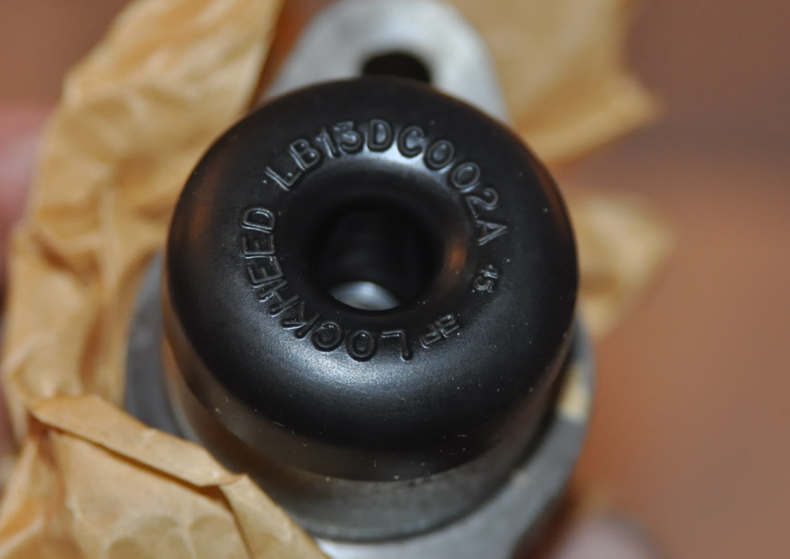

En regardant le manuel d'atelier, 2-3 questions se posent pour moi :
1 - Il est noté en gros et en gras "Ne pas détacher le poussoir ni l'attache du levier" mais Nanard me disait à l'époque quand je pensais changer aussi le récepteur
nanard833 a écrit :n'oublie pas le clip en plastoc qui maintient la tige de commande en place sur la fourchette de l'embrayage.
Du coup, je suppose qu'il parlait du clip FRC3327.
Vu que je n'ai ni l'envie ni les moyens, ni les compétences pour tomber ma boîte, pourriez vous me dire s'il y a des précautions particulières à prendre lors du retrait du vieux récepteur pour que ni la tige ni le clip ne viennent avec ?
2 - que faire si le pare-poussière se détache lors du retrait ?
3 - le manuel préconise un produit d'étanchéité hylomar P232M mais je ne vois pas où m'en procurer. Que puis-je utiliser à la place qui se trouverait facilement ?
4 - enfin, vaut-il mieux aussi remplacer la plaque d'appui pour refaire une bonne étanchéité ?
Bah! de la pâte à joint, chez ton dealer habituelle fera l'affaire. Tiens, cela me rappelle une petite histoire: Le garagiste de ma rue c'est fait arrêté pour trafic de drogue, j'ai été son client pendant 20 ans, et je ne savais même pas qu'il était garagiste. 8)
Non, pas la peine, si c'est bien de la plaque FRC2402 repéré 9 sur cet éclaté dont tu parles.
