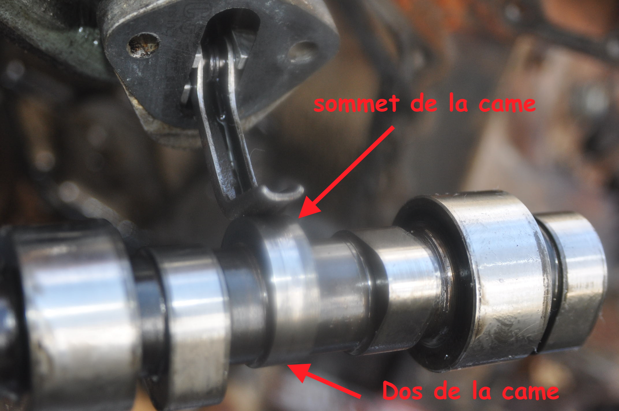

Il me semble comprendre que tu n'as pas compris. :mrgreen:
Il ne s'agit pas d'amorcer avec la clef a cliquet, mais juste peut-être d'effectuer un tour de vilebrequin pour que le levier de la pompe se trouve sur le dos de la came; de la came de l'arbre à came; qui commande le mouvement de la pompe.
Car si le levier actionné par la came est en pression, le levier manuel dans ce cas est inopérant. (rappel : 2 tours de vilebrequin = un tour d'arbre a came) donc un tour de vilebrequin te fait faire un demi tour d'arbre à came ce qui te positionne correctement le levier interne, pour pouvoir manœuvrer et amorcer avec le levier externe, qui au passage fonctionne en poussant dessus.
Tiens le sujet a déjà été décrit dans ce thème : Alimentation et poursuis avec le lien : "pompe de gavage 300TDI , douteuse ?" quand tu tomberas dessus
A +

Oui avec la pompe d'origine. J'ai toujours réussi a trouver la bonne position de l'arbre à came, pour actionner le levier d'amorçage, après avoir soit poussé le véhicule en 5ième, soit avec clef à cliquet en bout de vilo.
Non avec la pompe Delphi.
Ma courroie de distribution n'était pas encore en place, ni la culasse.
J'ai tourné doucement l'arbre à came pour trouver la bonne position et pouvoir actionner le levier d'amorçage. Pas possible, le levier semblait toujours agir dans le vide et la pompe ne pompait pas.
J'ai même démonté la pompe et remonté celle-ci, dans le doute.
Note qu'au montage, il a fallu que j'appuie fortement sur le levier d'amorçage pour donner du mou au levier en contact avec l'arbre à came..... dont j'avais vérifié la position angulaire.
Mais en tournant l'arbre à cames à la main, vis de purge sur le filtre ouvert, j'ai bien vu que la pompe pompait bien.
Donc, avec la Delphi, je n'ai qu'un seul moyen d'amorcer, quand la distribution et la culasse est en place, c'est la clef à cliquet sur le vilo....... ou actionner le démarreur
