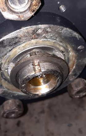

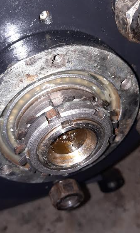

1) serrer l'écrou d'ajustement tout en tournant le moyeu. Il faut absolument faire tourner le moyeu. Continuer à serrer jusqu'à qu'il ne soit plus possible de tourner le moyeu à la main.
2) desserrer l'écrou de 90°
3) monter la rondelle frein
Remontage du moyeu de la roue gauche, mise en place de la rondelle d'appui.png
J'ai comme tu dis, mais je n'ai pas réussi à "bloquer " le moyeu, je l'ai serré au maximum, jusqu'à ce qu'il tourne difficilement, en tapant sur l'écrou au moyen d'un jet en métal sur les encoches de l'écrou. Je l'ai desserré un peu : le moyeu tourne "gras", la graisse l'empêche de tourner librement, mais il tourne ....
Je vais devoir faire quelques kilomètres et vérifier que la roue n'a pas de jeu vertical !
J'ai monté la rondelle frein, le deuxième écrou (avec un peu de graisse, comme tu le préconisais ....) , et j'ai resserré un peu le deuxième écrou pour qu'il s'adapte en face d'une languette.

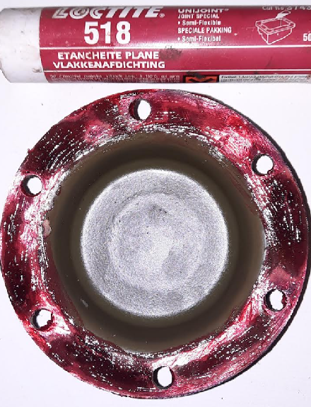

Un peu de Loctite 518, et j'ai reposé le couvre-moyeu.

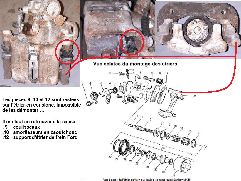

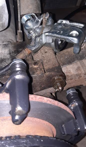

Autre souci : le support d'étrier est resté avec l'étrier qui était en consigne (les coulisseaux sont "soudés" par les soufflets en caoutchouc, qui ont brûlé et fondu .... et je ne les ai pas récupérés : je vais devoir passer dans une casse pour en démonter d'autres !

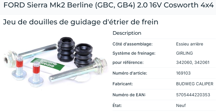

J'ai trouvé un kit réparation des coulisseaux d'étrier de Ford Sierra Cosworth 2rm.

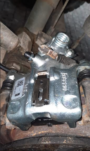

Ce matin, j'ai reçu le kit de coulisseaux :

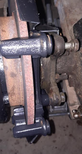

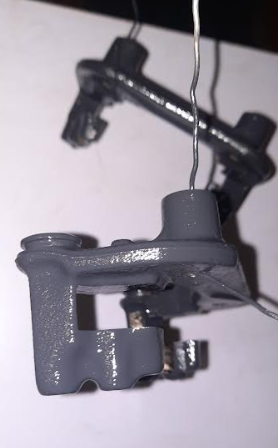

Je vais pouvoir enfin remonter les étriers, mais d'abord, je me suis occupé des supports d'étrier : après une nuit dans un bain de vinaigre, je les ai brossés, nettoyés et repeints ....
Voici le montage des supports d'étriers :

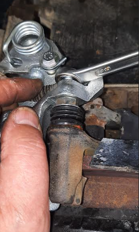

Le montage des coulisseaux ne pose pas de problème, il faut d'abord mettre de la graisse haute température (fournie avec le kit) dans les emplacements et les mettre en place.
Attention à graisser les soufflets, puis les glisser sur les supports d'étrier et les coulisseaux, tout en évitant de les percer ....

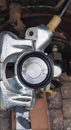

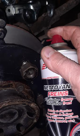

Avant de poser l'étrier, il faut nettoyer les disques de frein ; en les manipulant, j'ai laissé des traces de doigts ....

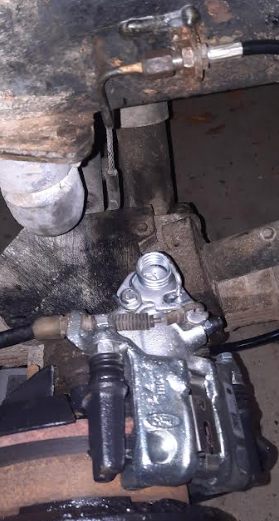

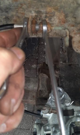

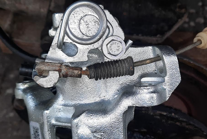

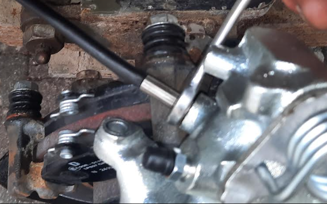

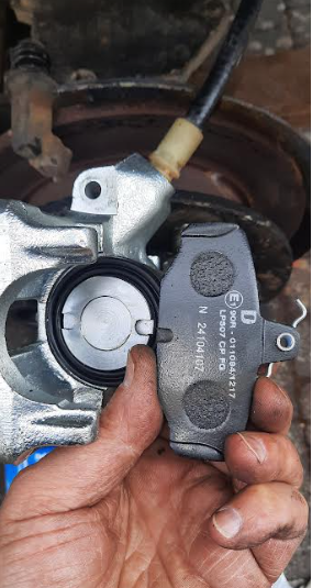

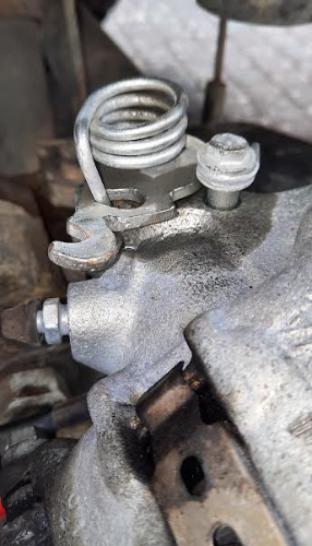

Pose du câble de frein et du flexible :
On n'oubliera pas de remettre en place la tôle anti vibration, au milieu de l'étrier, avant de le monter sur le support.
Le flexible de frein est reposé sur le passe-cloison, avant d'être raccordé au circuit hydraulique.

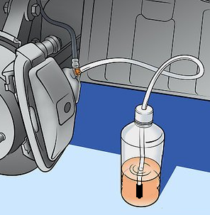

Pour commencer, j'ai remonté le niveau du bocal de liquide de frein du maitre-cylindre, grâce à la roue jockey, afin de faire couler le liquide de frein par gravité vers les étriers.
Puis j'ai utilisé un tuyau avec un clapet anti-retour, plongé dans un bocal rempli de liquide de frein, dont voici le principe :
J'ai fixé le tuyau sur la vis de purge, que j'ai ouvert d'un quart de tour, puis, j'ai rempli le bocal du maitre-cylindre, en le laissant ouvert, et j'ai appuyé sur la tige du maitre-cylindre : le liquide a dégorgé de l'étrier, et après m'être assuré qu'il ne coulait plus que du liquide dans le tuyau, j'ai resserré la vis de purge.
Même chose de l'autre côté, mais j'ai refait l'opération à plusieurs reprises pour être sûr qu'il ne restait plus de bulles d'air dans le circuit.
Cependant, n'ayant pas d'assistant, je ne peux garantir que mes freins sont absolument purgés .... Je ne m'aventurerais pas à utiliser une telle méthode sur une voiture !
Je referai une purge après quelques kilomètres, et je testerai les freins sur une route déserte ....

LandLover110 a écrit : 24/03/2025 12:09 Puis j'ai utilisé un tuyau avec un clapet anti-retour, plongé dans un bocal rempli de liquide de frein,
J'utilise aussi un tuyau de frein avec clapet anti retour. Etant donné qu'il y a un clpaet, il n'y a pas besoin de mettre le bout dans du liquide de frein.
Ma méthode préférée, même avec le clapet, est bien sûr d'avoir une personne qui appuie sur la pédale de frein pendant que je ferme ou ouvre la vis de purge.
Mais j'ai déjà, plusieurs fois, fait la purge seul, comptant sur le tuyau avec clapet.
Il faut juste que le tuyau tienne bien sur la vis de purge et que cette vis ne soit pas trop dévissée.
La dernière fois, j'ai fait ainsi pour mon HiLux.

J'utilise aussi un tuyau de frein avec clapet anti retour. Etant donné qu'il y a un clapet, il n'y a pas besoin de mettre le bout dans du liquide de frein.
L'idée, c'est d'éviter de ruiner le sol de mon garage ... :wink:
C'est aussi la mienne, mais je n'avais personne sous la main pour pousser sur la pédale ....
Je suis rassuré, ma méthode semble donc être la bonne, quand on est seul !

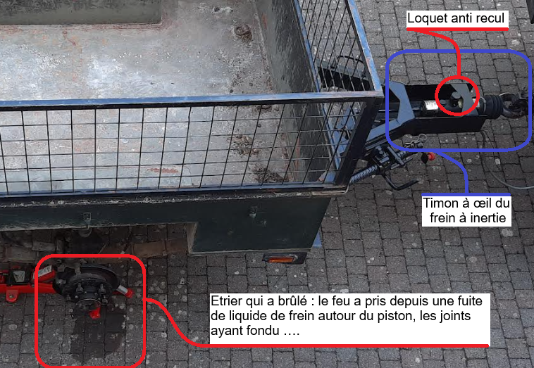

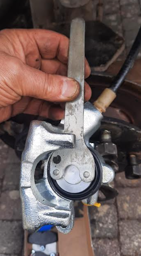

Bonjour à Tous,
Nouvelle mésaventure avec ma remorque Sankey MKIII : mes étriers se sont bloqués en utilisant le frein de parking, et malgré 2 ou 3 aller-retours pour activer le circuit de freins en appuyant sur le maître-cylindre, l'axe de commande des freins à main sur les 2 étriers est resté coincé (non, je n'avais pas oublié le levier de freins à main : il n'était pas tendu et les câbles étaient bien relachés !).
J'ai bien senti que ma remorque me freinait, mais habituellement, la pression des freins à inertie suffit à décoincer l'axe des freins à main (là où il y a le gros ressort) : cette fois-ci, non ....
La remorque était chargée d'un châssis de 2cv d'environ 80 kg, positionné en biais, en porte à faux vers l'arrière, au dessus de la ridelle, mais je n'avais qu'environ 4 km à faire jusqu'à la carrosserie.
J'ai eu beau m'arréter régulièrement, laisser du temps pour refroidir, avancer, reculer pour appuyer sur l'oeilleton de la remorque, rien n'y a fait, et j'étais en pleine circulation (à une heure creuse, au mois d'août ...) :
en arrivant chez le carrossier, des flammes se sont échappées de l'étrier droit : le feu a pris à cause d'une fuite de liquide de frein autour du piston, j'imagine que la pression du DOT4 a eu raison des joints d'étanchéité qui entourent le piston ....
Les flammes sont sorties lorsque le liquide de frein a fuit autour du piston en étant à l'arrêt.
J'ai immédiatement éteint les flammes avec mon extincteur (il y en a toujours un dans le Land !), puis j'ai généreusement douché les deux étriers pour les refroidir, ainsi que les fusées : 2 claquements se sont fait entendre, les axes de frein à main revenant en place en refroidissant !

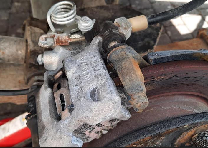

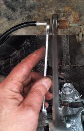

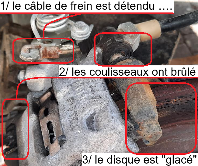

Premier constat : le flexible de frein est intact, et le Dot4 qui en sort en pompant le maître-cylindre est propre, mais :
1/ le câble de frein est détendu,
2/ les coulisseaux ont brûlé,
3/ Le disque est glacé ....
J'en suis quitte pour changer les 2 étriers, les coulisseaux et les plaquettes, et pour bien toiler les disques à la toile émeri ....
Pour éviter cela, la meilleure méthode consiste à donner un coup sec, à l'aide d'un morceau de bois (un manche à balais peut faire l'affaire!), pour "dégommer" les axes des freins à mains et libérer les pistons. Si vous sentez des à-coups en tractant, que votre remorque vous ralentit et qu'en roue libre elle vous freine, il y a de fortes chances que ce soit dû à votre frein de parking qui est resté en poussée sur les pistons.
Reste à comprendre pourquoi ce phénomène s'est produit : la remorque était dans la descente de sous-sol, avec une charge de +/- 80 kg et le loquet anti recul déverrouillé. La veille, j'avais dételé la remorque en utilisant le frein de parking, que j'ai relaché en l'attelant au Defender ....
Le porte-à-faux ne suffit pas à expliquer pourquoi les freins ont chauffé !

Merci, The Pater, j'y avais songé ....
Le fournisseur de mes étriers a accepté de les reprendre sans discussion : il faut dire que l'étrier que j'ai rapporté au magasin, celui qui a brûlé, a déjà été reconditionné 3 trois, comme l'attestent les marques à froid ajoutées sur le corps en fonte .... Curieusement, ils fournissent les étriers en échange standard, mais n'ont pas les plaquettes, ni les coulisseaux à disposition !
J'ai retrouvé mes précedentes recherches pour les références , elles sont toujours disponibles sur internet ... Je devrais recevoir le tout d'ici une semaine, mais je m'intérroge toujours sur l'origine du blocage de l'axe de frein à main .... le ressort de rappel est pourtant bien costaud !

Je reviens vers vous, j'ai enfin reçu mes pièces et changé mes étriers ....
L'opération ne dure que dix minutes par côté et les pièces à remplacer se trouvent facilement : chez C...r cash pour le corps d'étrier et sur internet pour les coulisseaux et les plaquettes. Attention, il faut commander un jeu de coulisseaux par étrier ....
Vérifier que le creux du piston soit aligné avec le bossage des plaquettes.
On peut s'aider d'une clé de serrage de meuleuse pour aligner les creux perpendiculairement à l'étrier.
Le remplacement des étriers est facile, mais il faut procéder de la façon suivante :
1/déposer les coulisseaux de l'ancien étrier avec une clé de 15 et une clé de 13, puis retirer le câble de frein à main du crochet de l'axe de frein à main.
2/devisser l'olive qui relie le tuyau rigide de frein au flexible avec une clé de 13 et une clé de 17 sur le contre-écrou du flexible.
Démonter le flexible côté remorque, puis déposer le flexible de l'étrier avec une clé de 13.
Remonter le flexible sur l'étrier et ensuite sur la remorque, tout en alignant le flexible en parallèle du ressort à lame de l'essieu.
Attention à ne pas tordre le tuyau rigide au serrage de l'olive !
Vérifier que le flexible de frein ne vrille pas et serrer le contre-écrou.
3/déposer les coulisseaux, nettoyer la partie fixe, la remplir de graisse (elle est vendue en berlingot avec le jeu de coulisseaux), monter le cache poussière sur la gorge du coulisseau, puis graisser celui-ci avec le reste de graisse.
Enfoncer le coulisseau dans la partie fixe de létrier, puis monter le cache poussière sur la gorge de la partie fixe de l'étrier et renouveler l'opération avec le deuxième coulisseau.
4/repasser le câble de frein à main dans l'œil de guidage, puis dans le crochet de l'axe de frein à main.
5/reposer la tôle anti vibration sur l'étrier
6/positionner la plaquette en contact avec le piston de façon à ce que le bossage corresponde avec le creux du piston, puis mettre la deuxième plaquette en place et rabattre l'étrier en position.
Visser celui-ci avec les vis neuves fournies avec le kit sur les coulisseaux.
7/purger les freins en desserrant la vis de purge et en appuyant sur l'axe qui enfonce la tige du maître cylindre.
Lorsque le liquide de frein coule de la vis de purge, revisser celle-ci. Ne pas oublier de faire le niveau.
