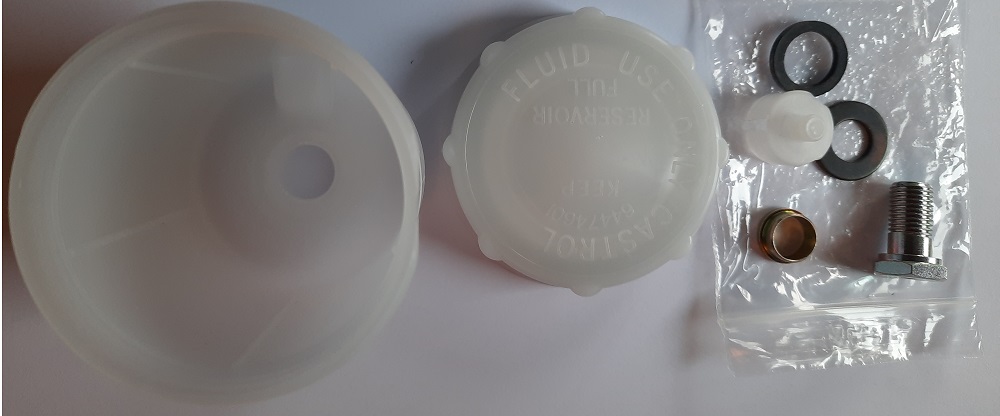

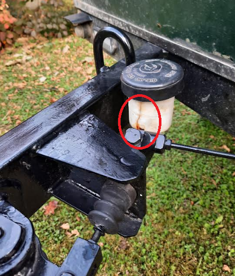

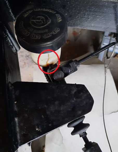

Possesseur d'une remorque Sankey MK III (celle qui a des freins à disques ...) j'ai dû remplacer le réservoir de maître cylindre car il est fendu ... et il est très difficile de le trouver !
J'ai trouvé une société anglaise qui propose des pièces de remplacement pour freins et embrayages pour véhicules anglais de 1930 à 1980 : il s'agit de la société PowerTrack Ltd, qui m'a fourni un réservoir de maître cynlindre d'origine pour 38 £, soit environ 45 € hors taxes (j'ai dû payer 26 € de taxes en plus au livreur ...).

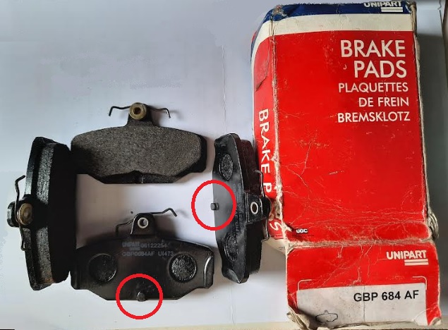

Je vous joins la référence à commander ...
Attention, lors du remontage, l'ergot de la plaquette se rentre dans le piston ; il convient donc de tourner le piston de l'étrier de frein dans son logement pour l'ajuster à cet ergot (penser à huiler l'intérieur du caoutchouc du souflet de protection pour faciliter le mouvement du piston dans l'étrier avant de remonter le tout) : je ferai des photos pour visialiser l'emplacement de l'ergot dans la tête du piston au remontage ...

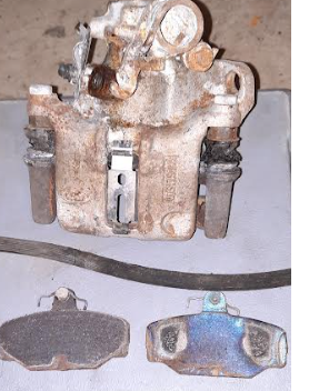

Par contre, il ne peut fournir de piece pour les étriers de freins, car trop récents, et/ou pas "British" ... Ces Anglais me surprendront toujours ! :wink: Merci Paul, pour ta gentillesse !

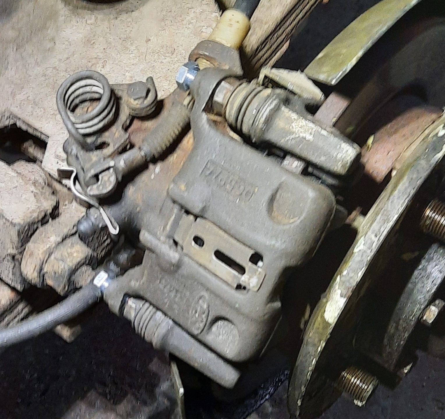

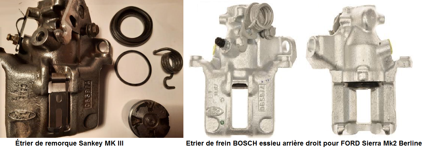

Il semble, selon Robin, que ce soit des étriers de freins de Ford Mondéo, mais je ne parviens pas à déterminer de quel modèle il s'agit :
La référence inscrite dans la fonte est 065974
Merci de vos observations ; je cherche s'il existe un kit réparation avec pistons et bagues en caoutchouc ...

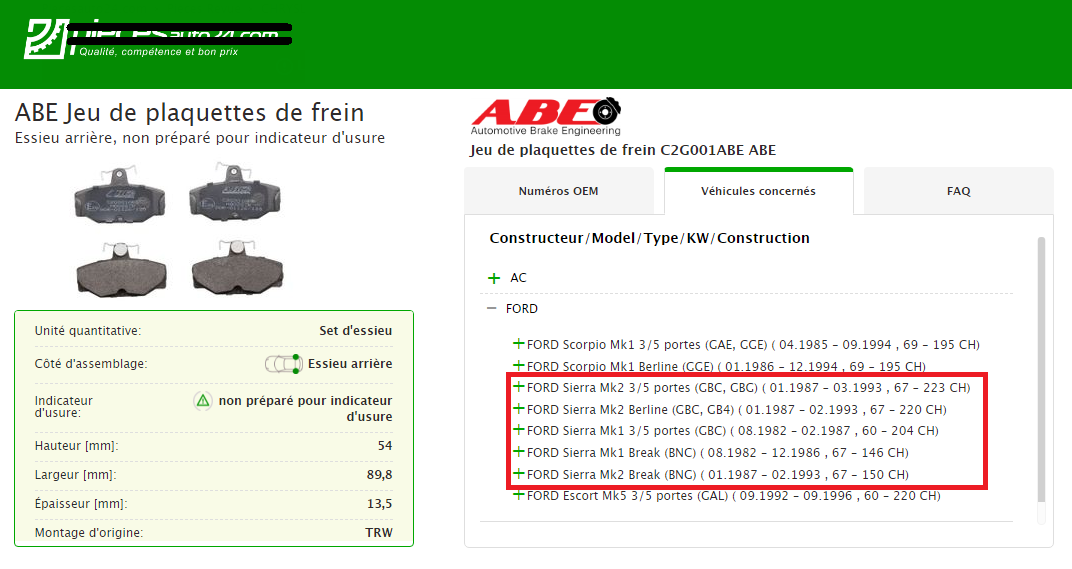

Re: Remise en état des freins d'une remorque Sankey MK III
Après recherche, il s'agit d'étriers de freins arrière Ford pour Ford Sierra MK2 Berline :

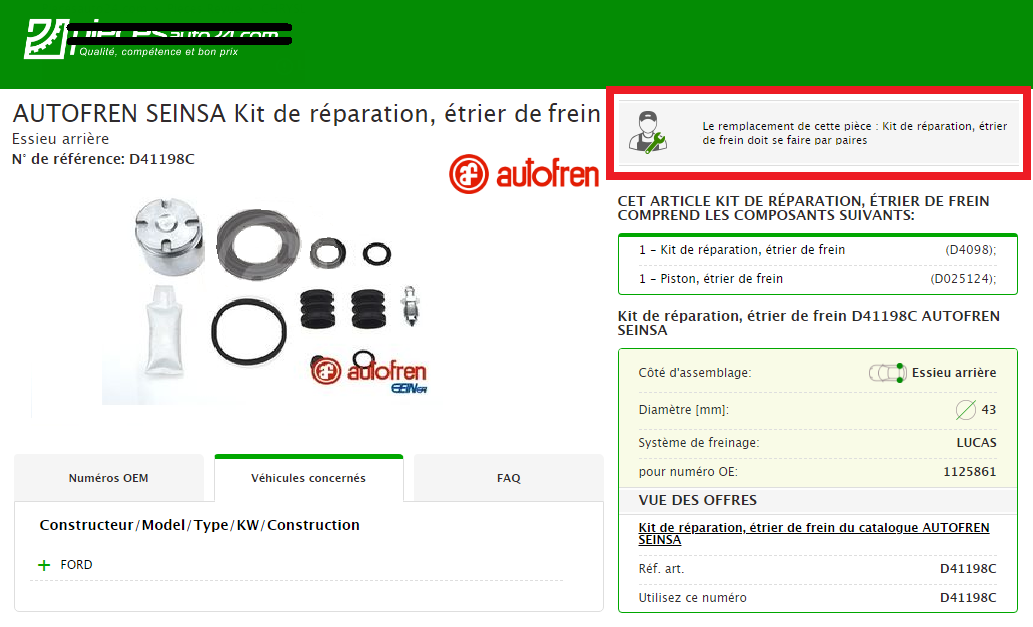

J'ai trouvé un kit de réparation pour les étriers :

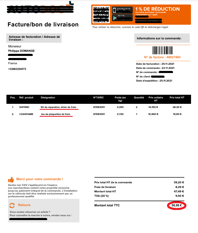

Voici la copie de la facture qui m'est parvenue aujourd'hui :
Pour info, j'ai cherché à faire travailler mon distributeur local de pièces automobiles :
les deux kits de réparation pour mes étriers m'ont été proposés à 76 €, soit plus du double de la solution que j'ai retenue ... et je ne te parle pas du prix des plaquettes !

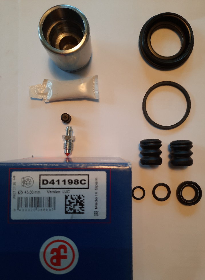

Alors voila, j'ai reçu mes pieces :

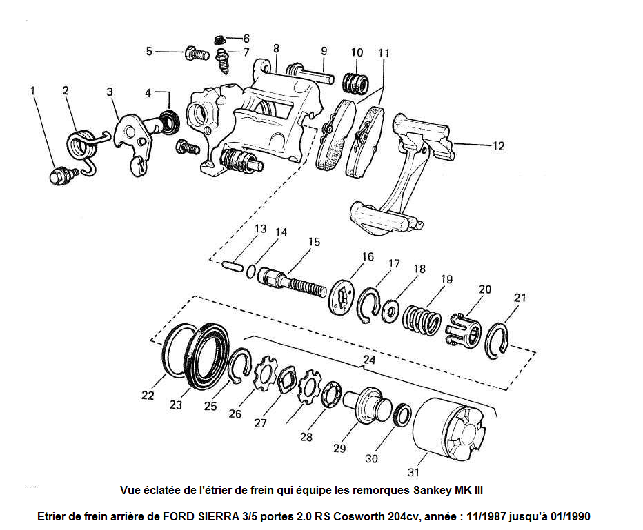

Le kit est complet, mais il faut démonter toutes les pièces de l'étrier, y compris l'intérieur du piston, et les nettoyer avant de les remonter ...

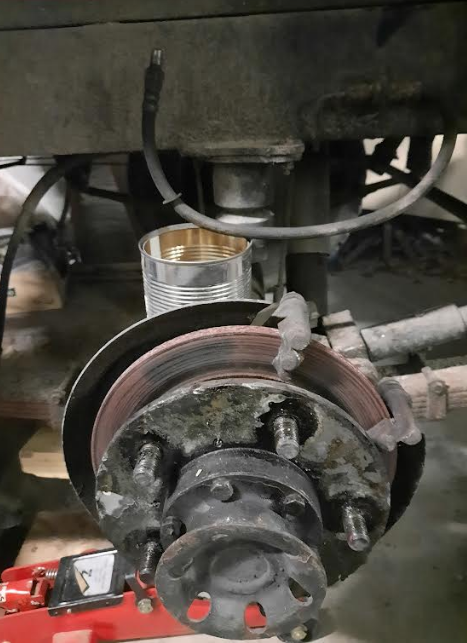

Après dépose de l'étrier d'un coté, j'ai remonté provisoirement ma roue avant de passer à l'autre coté. Les flexibles de frein sont relevés, mais il faudra refaire une purge du circuit ...
Prochaine étape : le démontage et le nettoyage des 2 etriers (brossage, dérouillage, mise en peinture).

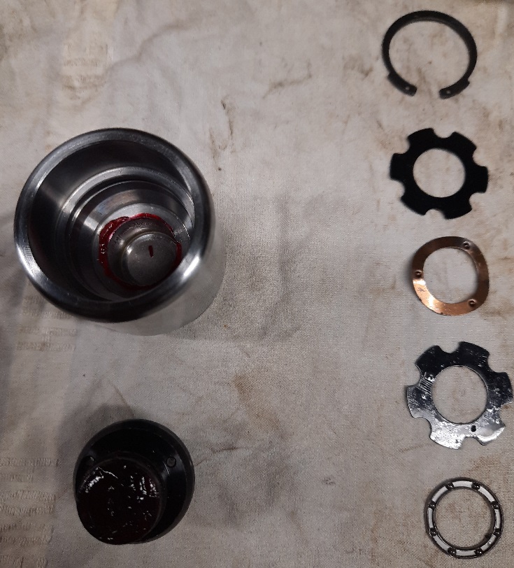

Le piston :

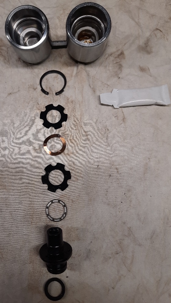

Un piston neuf est fourni avec le kit de réparation, mais il faut démonter les pièces de l'ancien pour les remonter sur le neuf.
ATTENTION au circlip qui a une fâcheuse tendance à voler au travers de l'atelier, lors de la dépose !!!
Il faut mettre de la graisse rouge (fournie avec le kit) dans le fond du piston, puis changer le joint torique de la partie centrale et graisser le pas de vis intérieur, avant de remonter le tout.
Bien vérifier que la partie centrale (en bas à gauche) tourne librement dans son logement ; ajouter un peu de liquide de frein pour lubrifier le tout.

Voici une vue d'atelier pour mieux comprendre dans quel ordre remonter les pièces de l'étrier

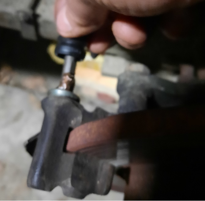

Avant toute chose, il faut déposer les coulisseaux, les nettoyer, changer les protections en caoutchouc et les graisser à la graise au cuivre pour une meilleure longévité de vos étriers !

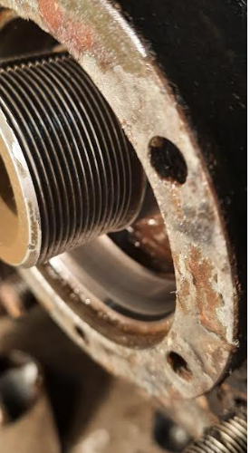

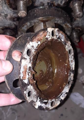

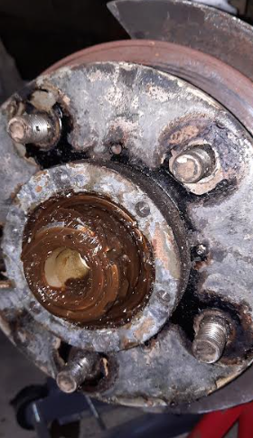

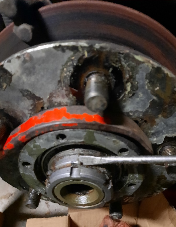

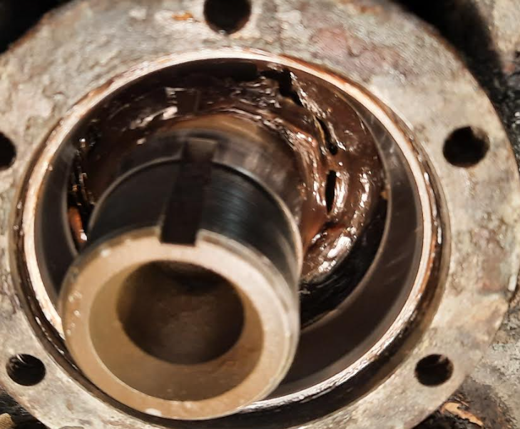

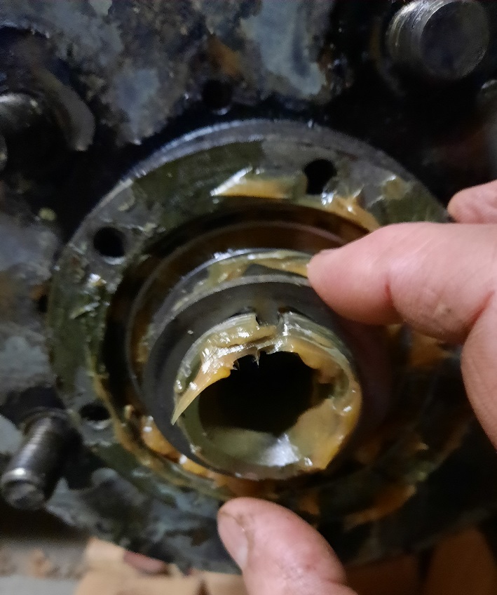

Comme mes freins étaient bloqués, j'en ai profité pour regarder mes roulements de roue :
La graisse que j'avais changée quinze jours auparavant était toute brûlée !!! il a suffi de rouler 15 km avec les plaquettes en contact pour risquer d'endommager tout le train roulant ...
Voici en images, le processus de nettoyage / graissage des roulements :
Ce n'est plus de la graisse, mais du cambuis !
Désolidarisation de la frette
Dépose de la rondelle d'arret
Nettoyage et graissage de la partie intérieure, entre les deux roulements
Voilà l'ordre dans lequel les pièces seront remontées
Roulement extérieur bien graissé

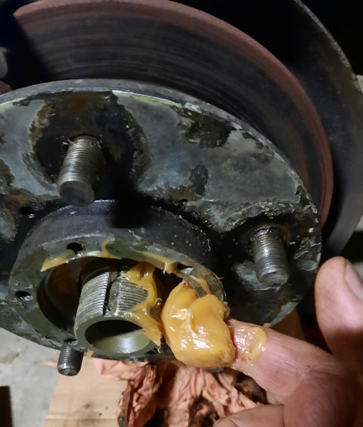

la graisse qui va bien ...
Remontage en sens inverse.
Serrage des écrous sans se fatiguer ...
C'est reparti pour 20 ans !
Messages : 14030

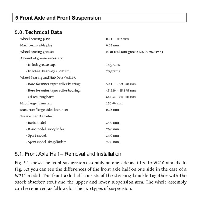

LandLover110 a écrit : 06/12/2021 14:23 la graisse qui va bien ...
De la graisse haute température ?
Gaffe.
En général les graisses hautes températures, pouvant convenir jusqu'à 160 à 180°C, à trois francs six sous, ne ressuent pas assez d'huile aux températures "normales" (jusqu'à 60°C grosso modo) pour des roulements à rouleaux.
Pour une remorque il vaut mieux mettre une graisse huile minérale lithium NLGI-2 multi-usage de base d'une marque connue, qu'une graisse dite haute température dont tu ne connais pas les valeurs de ressuage.

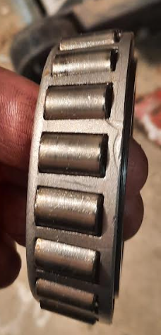

Sinon, les roulements, as tu bien regardé à la loupe pour voir qu'ils n'ont pas souffert d'une mauvaise lubrification (vu l'état de la graisse) ?
Messages : 14030
J'ai fais une recherche avec le numéro. Cela à l'air d'une graisse distribuée par Mercdes Benz, c'est cela ? Pour quelle application ?

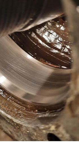

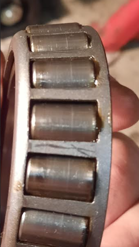

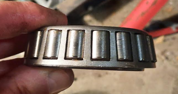

Je redéterre ce post car j'ai de nouveau les essieux qui ont chauffé :sm1: ....
J'avais roulé sur 30 km à vide, et j'avais bien senti une odeur de chaud à l'arrêt, au niveau des moyeux de roues, mais je devais rentrer avec du bois dans la benne (jusqu'à la hauteur des passages de roues). Ayant enfoncé la molète de recul sur la tête d'attelage, j'en avais conclu que celle-ci appuyait sur les plaquettes de frein, via le maitre-cylindre.
Sur le chemin du retour, la remorque donnait des à coups, et à 20 m de l'arrivée, la voiture qui me suivait m'a fait des appels de phare : je me suis arrêté devant la maison, et des flammes sortaient de l'essieu, côté intérieur, avec du liquide en feu coulant sur les jantes !!! J'ai immédiatement déclenché mon extincteur sur les deux étriers, puis je suis allé prendre un grand seau d'eau pour finir d'éteindre le début d'incendie et refroidir les moyeux de roues...
Je vous sollicite, car je ne comprends pas ce qui a pu se passer .... je pense aux étriers de frein, qui se sont bloqués en position appuyée sur les plaquettes (les pistons ne reviennent plus lorsqu'on les sollicite ?), mais aussi aux roulements de roue, qui n'auraient pas supporté le dernier remontage ? J'avais confié le réglage des roulements de roue, après examen de ceux-ci, à mon garagiste, et j'avais remonté les étriers sous sa direction .... Malheureusement, il n'est plus là pour me guider dans mes réparations !
J'attendrai que la température extérieure remonte un peu pour déposer mes roues et constater les dégâts, mais vos conseils sont les bienvenus ....
Messages : 14030
LandLover110 a écrit : 17/01/2025 10:59 je pense aux étriers de frein, qui se sont bloqués en position appuyée sur les plaquettes (les pistons ne reviennent plus lorsqu'on les sollicite ?), mais aussi aux roulements de roue, qui n'auraient pas supporté le dernier remontage ?
Si après réglage des roulements, la roue tourne facilement, et l'écrou de réglage est arrêté en rotation, je ne vois pas pourquoi les roulements auraient chauffé anormalement.
Attention, si le montage a un contre écrou, il faut vérifier le jeu axial des roulement, ou au moins vérifier que la roue tourne facilement, sinon, les roulements peuvent chauffer à cause d'une précharge trop importante.
Statistiquement, c'est plutôt un problème de freins.

Bien vu, Pater !
En effet, après dépose de la roue, le moyeu tourne sans problème et sans bruit !
La graisse a rempli son office, malgré la surchauffe des éléments, et le roulement est libre ; on verra demain à le démonter et à l'inspecter, après avoir retiré toute la graisse ....
Il n'en est pas de même pour l'étrier de frein, qui fait une sale tête : les protections en caoutchouc des coulisseaux ont pris feu !
La chaleur a été si intense qu'elle a brulé la peinture de la tôle anti projection de pierres ...
Cependant, la plaquette opposée au piston est bleuie : elle semble avoir plus chauffé que celle qui est poussée par le piston ?
le piston ne rentre pas dans l'étrier ....
Je soupçonne le ressort du frein à main d'être resté coincé en position ? le câble de celui-ci était libre dans sa gaine, tandis que le ressort du frein est resté bloqué lorsque j'ai retiré l'extrémité du câble de frein de parking !
Quoiqu'il en soit, je ne vais pas remonter cet étrier, même avec un kit de piston neuf (j'ai déjà donné !).
J'ai fait une première recherche sur le net : un étrier en échange standard pour 54 € auquel il faut ajouter les plaquettes et le flexible (longueur 500 mm), ce qui commence à faire un gros billet, quand on doit changer les 2 côtés !!!!
Demain, je dépose le roulement, pour voir s'il a besoin d'être changé lui aussi .... mais pour aujourd'hui, j'ai assez respiré de poudre d'extincteur !

Aujourd’hui, dépose du roulement extérieur (je vous parlerai ensuite de celui de l’intérieur, plus difficile à extraire * …).
Je commence par la coiffe, avec une clé de 13 : les boulons sont faciles à dévisser, un effet de la montée en température de l’ensemble ?
Puis je retire la deuxième frète (mais je n’ai pas vu qu’une dent de la rondelle d’arrêt avait été repliée : la dent s’est cassée, elle devait être fatiguée par la précédente dépose …).
Après nettoyage et dépose de la rondelle d’arrêt, je m’attaque à la première frète, celle en contact avec le roulement via la rondelle d’appui.
Je note le nombre de tours avant dépose complète pour le remontage futur, puis je fais appui sur le disque pour extraire la rondelle d’appui, et le roulement extérieur.
D’amblée, la graisse me parait avoir résisté à la haute température diffusée par le blocage de l’étrier, pas d’odeur de brûlé, et graisse de couleur identique à mes souvenirs, lors de la précédente dépose ….
Examinons maintenant le roulement : la cage me semble en bon état, à part quelques marques externes, mais les rouleaux ne semblent pas trop marqués pour un roulement d’origine de la remorque !

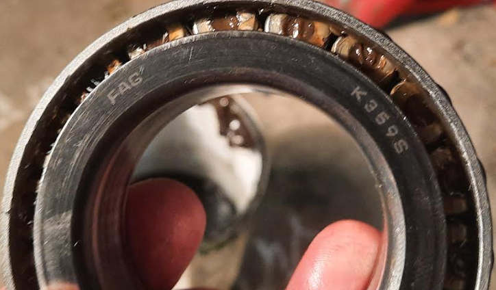

Qu’en pense notre Maitre es Roulement, même si ce roulement appartient à la concurrence :wink: : marque FAG référence K359S, made in Germany ?
*Je n’ai pas pu désolidariser le disque et le roulement intérieur, mais j’ai tenté de vérifier l’absence de bruit de roulement, en plaquant le disque et le moyeu sur son logement : la graisse au fond empêche de percevoir un bruit quelconque !
J'aurai peut-être à changer le joint spi ? Mais je ne sais pas comment démonter le moyeu, et je n'ai pas l'outillage requis !

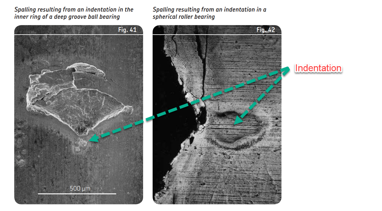

A première vue, le roulement ne semble pas avoir trop souffert dela température.
Mais on voit pas mal d'indentations (creux laissés par des particules durs écrasées par les rouleaux).
Lorsque la particule dur se fait écraser, l'acier du roulement se défrome dans la zone plastique. Il est alors formé un creux avec un rebord autour du creux, vu que dans la déformation, il n'y a pas de perte de matière.
Ces rebords vont alors créer des pics de contraintes et accéléer la fatigue en sous couche. Il y aura alors un écaillage de matère juste après l'indentation, dans le sens de passge des rouleaux.
Je te conseille de remplacer les roulements par du neuf, avec de la graisse propre, avec un montage dans un environnement où tu ne mettras pas de poussières dans les roulements et/ou la graisse.

Bon, si c'était sur mon Land, je te suivrais sans discuter, mais il s'agit d'une vieille remorque, avec laquelle je fais à peine 2 000 km par an ....
Par contre, il m'arrive de charger 2 stères de bois dedans !
De plus, je ne suis pas encore parvenu à sortir le moyeu de la fusée, et à examiner l'état du roulement arrière .... Quelle est la bonne méthode pour y parvenir ?

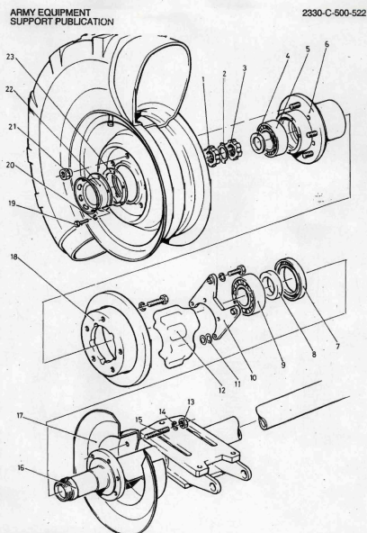

Le jeu (de roulements ....) en vaut-il la chandelle ?
Sinon, comment trouver la bonne référence de roulement ?

LandLover110 a écrit : 20/01/2025 20:16 De plus, je ne suis pas encore parvenu à sortir le moyeu de la fusée, et à examiner l'état du roulement arrière .... Quelle est la bonne méthode pour y parvenir ?
Le moyeu devrait venir facilement ou en forçant juste un peu.
La bague intérieure du roulement doit être coincée sur sa portée et le joint bute contre celle-ci. Il n'y a pas de solution miracle, il faut forcer.
Si la bague intérieure est réellement bloquée, en forçant, cela poussera le joint hors du moyeu et le moyeu sera démonté.
Bien sûr, le joint peut être déformé lors de l'opération et il faudra monter un neuf.
Tu pourras voir ensuite si un extracteur à griffes permet ou non d'enlever la bague intérieure. Sinon disqueuse et faisant attention de ne pas abîmer la fusée.
Laisser tel quel, en essayant de bourrer de graisse, c'est repartir sans connaître l'état du roulement intérieur. C'est un peu la roulette russe.
Vu ce que tu as faire, des roulements bas de gamme peuvent faire l'affaire. Evite néanmoins du made in China ( pour des raison politiques :wink: ).

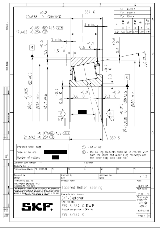

C'est un roulement en cotes pouces d'après ce que je vois. Tu as une partie de la référence : K359S.
Il te faut maintenant la référence indiquée sur la bague extérieure.
Je parie qu'il y aura écrit : 354X
J'ai enlevé les données qui ne se trouvent pas dans le catalogue roulement. Vérifie les côtes.
