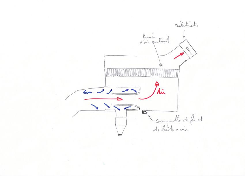

Bé, vous partez dans tous le sens :lol:
Le clapet de décharge ("soupape de décharge") et constitué d'un disque souple de caoutchouc enfermé dans une trémis de plastique......que vous avez allègrement taté sans découvrir sa souplesse intime :sm11:
Le disque souple ne s'ouvre que sous le poids de l'eau lorsque l'aspiration cesse. en position la plus basse du dispositif d' amené d'air, il reste collé sur sa trémis lorsque dans un gué, il baigne dans l'eau et que le moteur tourne, donc qu'il y a aspiration.
Le téton mou dit bec de canard sous la boite à air n'est que l'appendice extérieur et visible d'un dispositif de séparation eau/air ("soupape d'inversion") constitué d'une chicane circulaire, périphérique du tube d'entrée d'air dans la boite :mrgreen:
Si vous avez du mal à me suivre (Colombin :wink: ) démontez la boite à air et faites comme moi, glissez y les doigts dedans :sm11:
Je vais vous faire un dessin de cette chicane, le scanner et pour la première foi dans mon histoire de Faqueux, tenter de déposer cette illustration sur le serveur de notre Fac bien aimée je vous le concède, me voila dans de beaux draps, et pas encore sorti des Bartas, mais je vais tout de même essayer (parce que que si Jean Yves réussi, tout de même :mrgreen: )

8) 8)
Pour être compris, un petit dessin est parfois plus parlant qu'un long discours

Eh les copains, vous avez vu la démo :sm2:
1: je te colle le fichier en vignette, déja pas mal :mrgreen:
2: Fou de hardiesse, je te colle le lien de la photo chargé sur le serveur de la Fac pour avoir non pas une vignette mais la tof en direct en grand, et je fais, ivre de Gloire, péter la vignette, et çaaaaa maaaarrrrrrrrrrrcccchhhhheeeeeeeeeeeeee :lol:
Merçi qui ???????
Merçi fa qui avait expliqué la manip dans le sujet "insérer des photos directement sur le site" :sm6:
