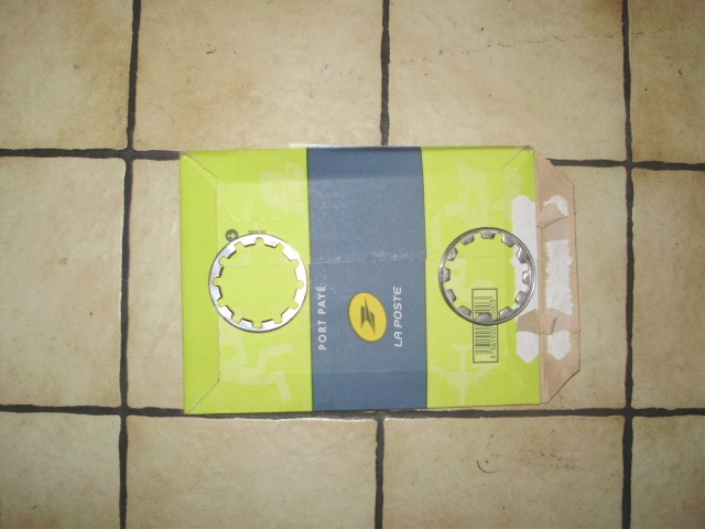

Bonne Nouvelle, ce Matin. :D
l'ancien propriétaire avait oublié involontairement de mettre les Ecrous Crantés spécifiques ARB (référencé pièces N° 14, sur leurs schémas, peu clairs vu la représentation shématique des éléments :| ) dans le colis précédent, et me les envoie rapidement...........

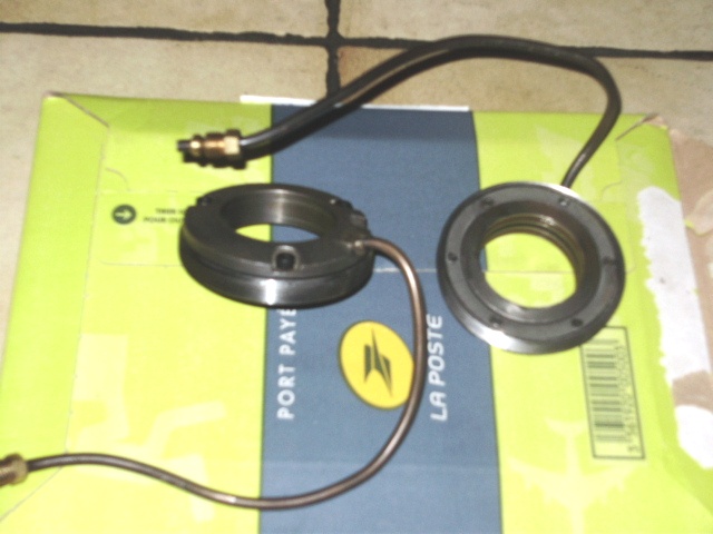

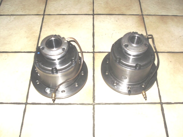

Je ne voudrais pas faire mon pénible, mais les photos ci-dessus confirment mon questionnement. :roll:
Apparemment, le montage des ARB a évolué, principalement pour éliminer la cage en plastique qui commandait le blocage. Vu d'avion, le montage semble fiabilisé et rationalisé.
Mais...
L'alimentation en air est montée sur le tourillon côté couronne et non de l'autre côté, comme c'était le cas auparavant.
Le problème est qu'on ne sait pas exactement où passe la canalisation sous-pression, alors que dans l'ancien montage, on maîtrisait parfaitement ce paramètre, car le tuyau passait dans le volume mort du nez de pont comme le montre la photo suivante.
Dit autrement, avec le nouveau montage, j'ai l'intime conviction que la canalisation peut frotter sur l'intérieur du banjo ou, pire, être carrément repoussée contre la couronne quand on repose le nez de pont sur le véhicule.
Je suis persuadé qu'on ne va pas tarder à entendre parler de fuites d'air dues à la rupture de ce fichu tuyau....

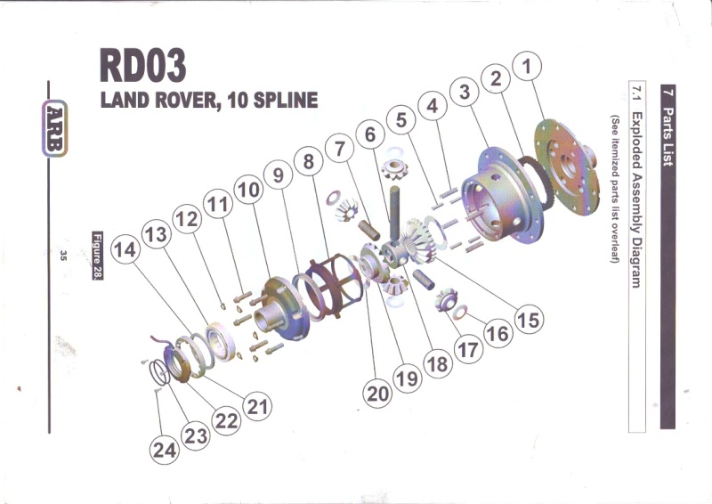

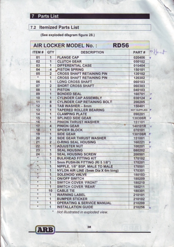

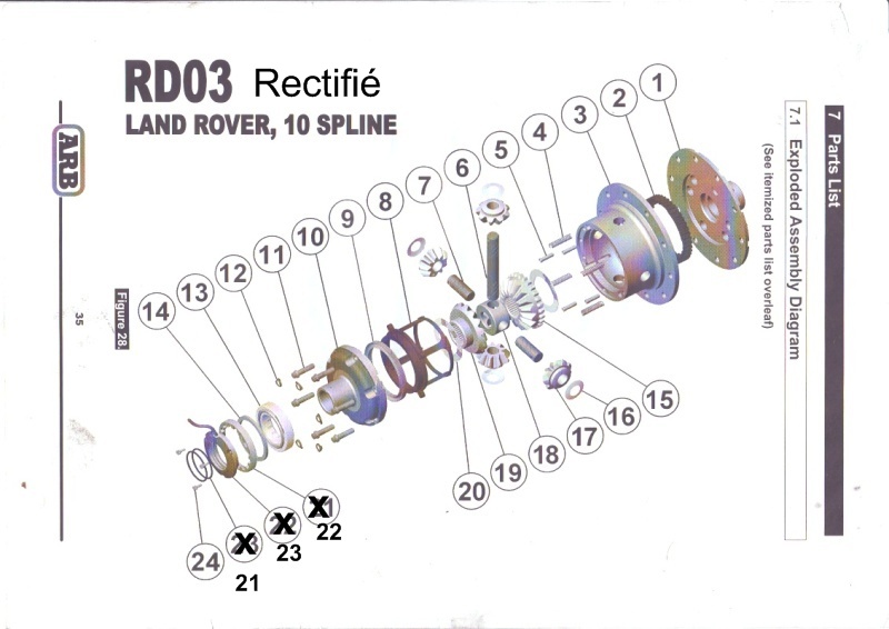

f1cpx a écrit :j'ai beau regarder tous les plans, en francais, en anglais, en chinois, en russe, et autre langues.....et lire tout leur baratin.....je ne comprends toujours l'ordre de montage de ces diffentiels du coté de l'écrous cranté. :sm11:
je commence enfin à comprendre petit à petit,
Encore faudrait-il que nous parlions des mêmes schémas, des mêmes numérotations de pièces correspondant aux bonnes dénominations de ces mêmes pièces et ceux quelques soient les modèles RD03 et RD56 d' ARB
..........et dans le bon ordre logique............ceux-ci étant encore chriffrés différemment sur la version 128....... :sm11:

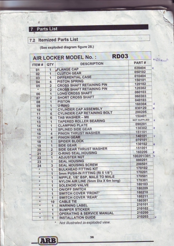

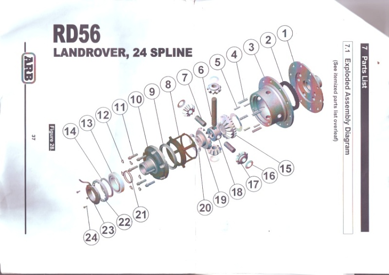

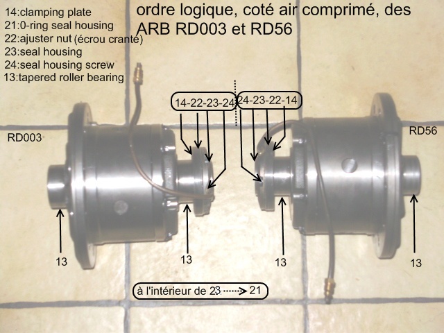

concernant les RD03 et RD56:
les ECROUS CRANTES ARB (ajust NUT) étant les pièces N°22 et non N°14 (clamping plate),.......
les pièces N°13 (tapered roller bearing) étant bien les Roulements.
et les pièces N° 21, 22, 23 du RD03 ne correspondant pas à l'ordre loqique par rapport au listing, mais rectifié ensuite.
schéma du RD03
schéma du RD03
schéma RECTIFIE du RD03
schéma du RD56
schéma du RD56
listing RD03
listing RD03
listing RD56
listing RD56

les écrous ARB manquants sont bien là maintenant. :D
Tout devient de plus en plus clair subitement lorsque l'on recoit le matériel complet avec de corrects bons plans, correspondant au schéma rectifé RD003 ou à celui du RD56..:roll:
puis l'ordre logique de montage, de la partie où se trouve l'écrou Cranté ARB (pièce n°22)

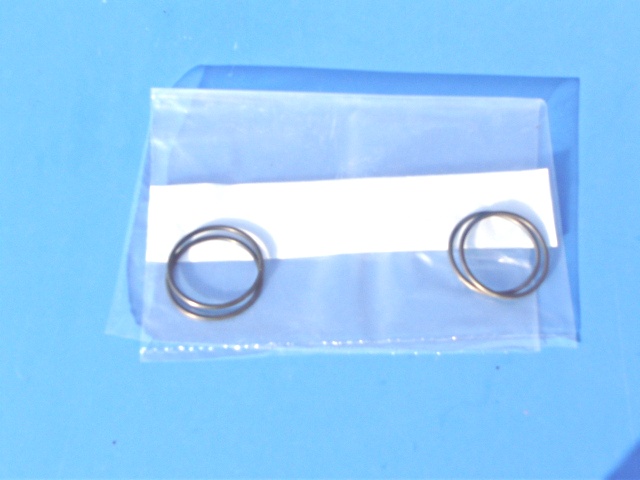

Finalement, les 4 joints toriques, pièces N° 21, pour les modèles ARB RD003 et RD56, ont été trouvés localement sans aucun délai, chez un distributeur industriel SKF (Sefi), pour une somme dérisoire par rapport à l'IIMPORTEUR "dit exclusif"français de différentiels ARB.
soit l'équivalent de 13 petits bonbons taxe comprise à domicile, :) ...
rien à voir avec les 37 bonbons parfumés d'hamoniac réclamé dans le sud de la France. :sm4:
ref :
2 joints toriques: OR_2,62x39,34/FPM75.....pour le RD56 ( 24c ancien model, remplacer par l'actuel RD128)
2 joints toriques: OR_2,62x40,95/FPM80.....pour le RD03 ( 10c ancien model, remplacer par l'actuel RD127)
Le remplacement des joints en préventif peut donc se faire, maintenant......et l'installation des ARB avec les bons roulements dans les nez de pont s'en suivra....

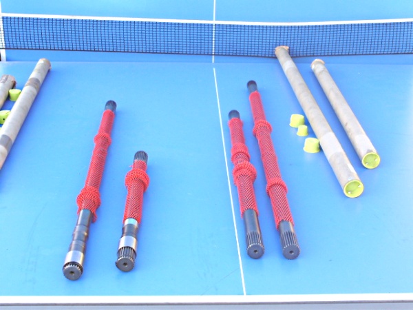

j'ai une partie de la réponse, celle des demi-arbres renforcés 24c d'ASHCROFT, en provenance direct de la "maison mère" en uk :
Surprenant, le diamètre en leur centre est différent entre ceux mis à l'avant et ceux mis à l'arrière ?
les 2 1/2 arbres AV, en leur centre: 27,5 mm
les 2 1/2 arbres AR, en leur centre: 30 mm.
demi arbres av +bagues et ar renforcés d'ashcroft

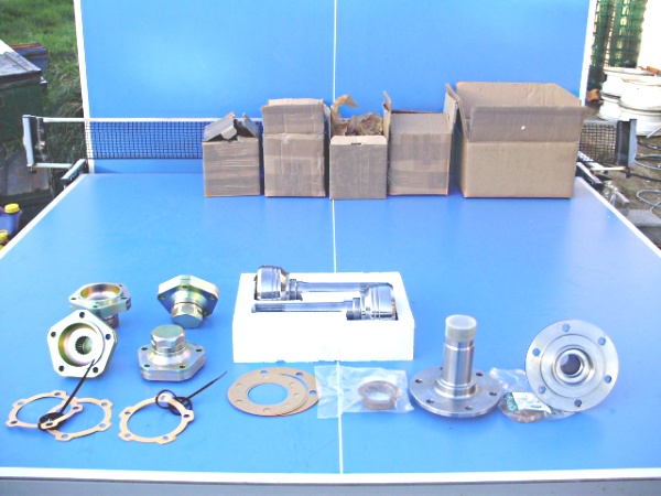

et le reste du kit qui complète tant l'avant que l'arrière, toujours pour du 24c renforcé
mains meneuses av et ar , l'ensemble CV pour l'av d'Ashcroft
est-ce la même chose ou non avec les 1/2 arbres MAXI DRIVE?
poids de la palette contenant l'ensemble av et ar d'Ashcroft : 90kg.
cela confirme bien qu'is peuvent être utilisés avec les différentiels anciens comme nouveaux models 24c d'ARB: RD56 et RD128.....comme avec les différentiels standards LR 24c...... :) .
leurs mains meneuses sont aussi spécifiques à ces arbres....et ne peuvent être remplacer par exemple par celles de QTservices....pas la même forme ni la même épaisseur interne.....
maintenant, il ne reste plus qu'à installer tout cela, tranquilement:
les différentiels ARB et les 1/2 arbres renforcés d'Ashcroft....à l'AV comme à l'AR... :wink:
