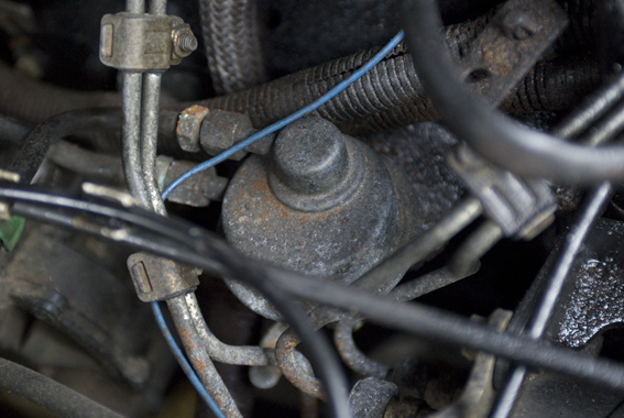

Je sais pas si je peux trouver un manomètre comme ça...The Pater a écrit :
Le meilleur moyen est de mesurer la pression en sortie de pompe de gavage à l'aide d'un manomètre. Une pompe de gavage en bon état doit donner de 4.2 à 5.5 bars à 1800 tr/min moteur.
L'autre solution est de monter une pompe de gavage d'un moteur fonctionnant bien, comme cela tu es sûr que la pompe est en bon état.
Combien coûte une pompe de gavage achetée en concession Land Rover ?
By the way, ton filtre à gasoil, il vient d'où ? Quelle marque ?
Bonne idée pour la pompe de prégavage, je peux la démonter sur l'autre, même si elle n'a pas bel aspect. Mais si c'était le filtre qui déconne... le fitre...
la pompe neuve,
la vielle qui peut servir de remplacement (il y a toute sorte de pompe sur le net, n'y a t'il pas une référence connue, qui a fait ses preuves ?)

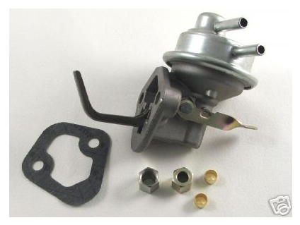

C'est bon, je crois. J'ai trouvé l'original, c'est à dire la lift pump que vend land rover pour 79£ ! pour 33 £
la voici, elle ressemble en effet à celle d'origine.

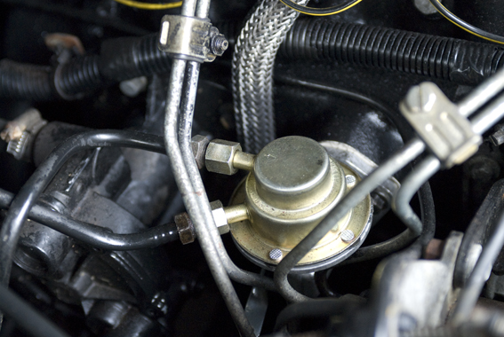

Hallelujah !! Merci pour la suggestion !The Pater a écrit : L'autre solution est de monter une pompe de gavage d'un moteur fonctionnant bien, comme cela tu es sûr que la pompe est en bon état.
Des que j'ai eu 5 min, j'ai remplacé la pompe de prégavage pour la vielle, d'origine constructeur, qui se trouvait sur mon autre disco. Je n'y croyais pas trop, mais par acquit de conscience, comme dernière tentative désespérée je l'ai quant même fait. Ça ne fait que la quatrième fois que j'en change en moins de 500km !!! Et ben oui, croyez le ou non, c'était bien ça, la pompe ne débitait pas assez...
Comme je n'ai pas d'autres référence, voici une performance que j'aimerai soumettre à votre jugement. Sur le plat, large route de campagne, j'atteins au maximum 120km avec un bon élan, qu'en pensez vous ?. Dans les cotes assez rudes, genre montagne, il reste assez mou (Comme un utilitaire des année 90, genre J5 ou C25 turbo diesel 2,5l). Mais j'ai lu souvent que ce n'était pas un " foudre de guerre"... donc peut être rien d'étonnant.
Enfin, pour en finir, la morale de cette histoire : méfiance quant il en vient aux pompes de prégavage, De 15 euros à 80 euros. Mieux vaut choisir un équipementier sérieux ou achetez en concession ! Ça peut éviter quelques petites tracasseries....

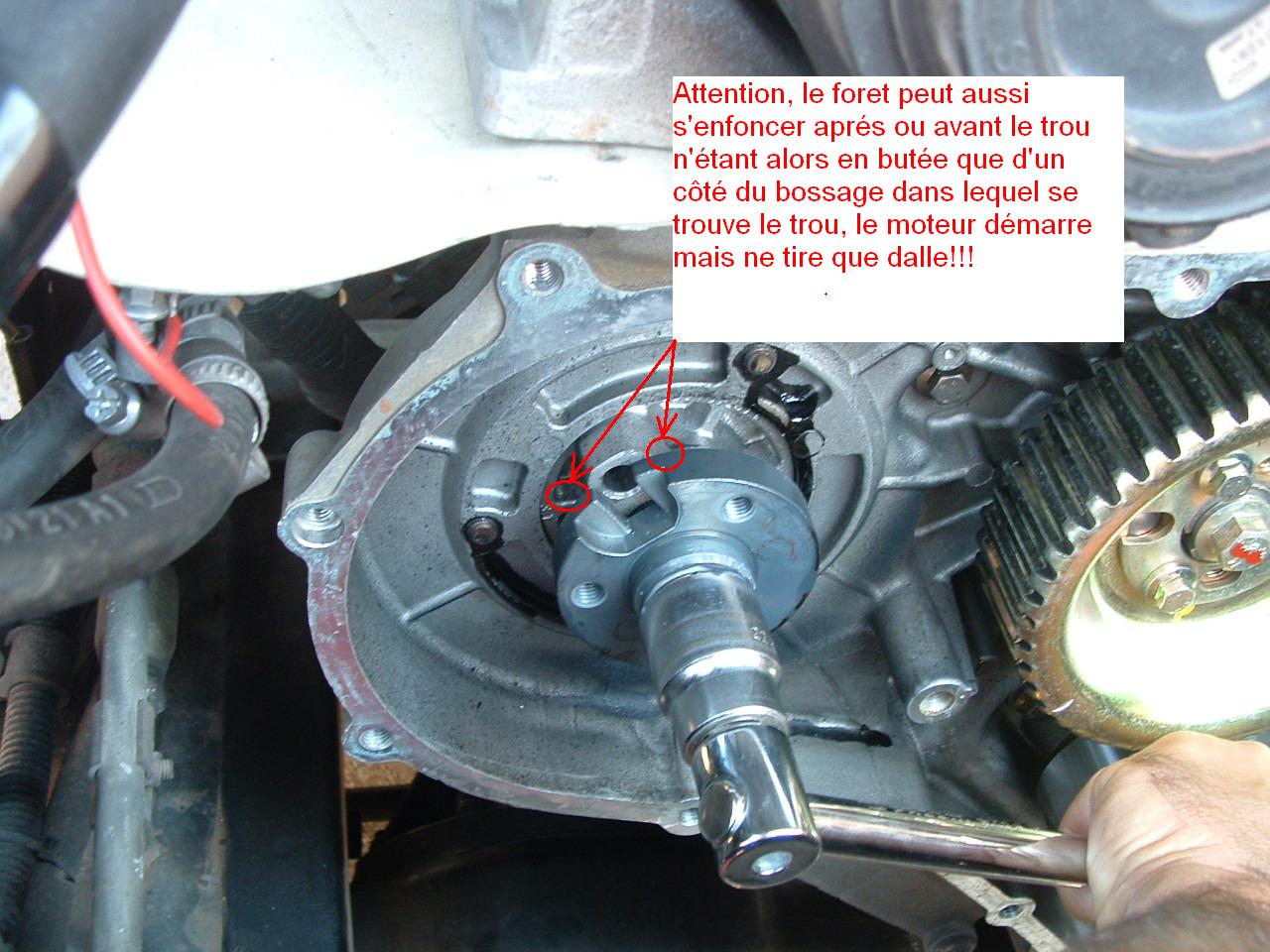

reste tes injesteurs et ta pompe à injection à commencer par son calage : ci joint une tof pour te montrer le trou dans lequel tu dois enfoncer le forêt dans ta PAI (avec la poulie en place on voit pas trop comme c'est foutu): et au cas où tu n'as pas soigneusement positionné l'encoche du VM (et immobilisé ce dernier) en face du trou du carter créant un certain décalage angulaire, tu peux piger à côté et croire que la pompe est bien calée:A+

Oui, j'ai vérifié le calage, mais avec les détails de la photo, j'ai pu en effet me planter ! Je vois l'espace qu'il y a avant le trou et je me dis que ça pourrait expliquer le jeu que j'avais ! Il y aurait alors un gros décalage (au moins deux centimètres) entre l'encoche du vilo et la pompe... un tel décalage est-il possible, sans influencer sérieusement l'allumage, cela ne provoquerait il pas un démarrage difficile ?nanard833 a écrit :reste tes injesteurs et ta pompe à injection à commencer par son calage
Je rentre d'une ballade et jamais il n'a tourné aussi bien, pas un poil de fumée à chaud mais cette odeur étrange... j'ai demandé à ma femme si elle pouvait la définir, "acre" m'a t'elle répondu !
Ca m'a ramené à ce qu'écrivait The Pater, acre... gasoil pas bien brulé... donc calage de pompe, donc revoir ça de près. Et en arrivant je trouve tes photos détaillées, c'est cool ! je me remet au travail des que j'ai une minute
Sur les photos c'est un forêt de 9 ou 9,2 ?
Chez Land Rover, lorsqu'ils ont calé la distri parce qu'il avait du mal à démarrer aurraient ils pu se planter la dessus ? N'est ce pas justement la dessus qu'ils ont du jouer pour remédier au démarrage difficile ?

The Pater a écrit :nanard883, si tu avais lu le sujet en entier, tu aurais lu qu'il a vérifié le calage de la PI.nanard833 a écrit :reste tes injesteurs et ta pompe à injection à commencer par son calage
Salut Pater, oui j'ai bien lu le sujet depuis le début et je sais pour la vérif du calage mais c'est précisément cette phrase de Disco scot en réponse à tes instructions, lue page 3 dans le sujet qui me turlupinait
Cette course d'environ 1,5 cm ne correspond pas à la précision habituellement requise pour le calage d'une distri (quelle qu'elle soit d'ailleurs) ce qui me donne à penser qu'il y a forcément un hic quelque part.... qui pourrait correspondre au décalage d'une dent de la courroie autorisant l'enfoncement du foret au mauvais endroit.....d'autant plus que tout semble revenir à un problème de calage de la PI.Disco Scot a écrit :Je peux introduire un foret de 9mm dans la pompe pendant environ 1,5cm de course de l'encoche dans le volant, je n'ai donc apparemment aucun problème à bloquer les deux.The Pater a écrit : Encoche du volant moteur en face un trou dans le carter du volant moteur, soupapes 7 et 8 ouvertes (totalement enfoncées).
Bien entendu cela peut paraître un peu tiré par les cheveux mais j'ai un peu honte de le dire, cette histoire m'est déjà arrivé
