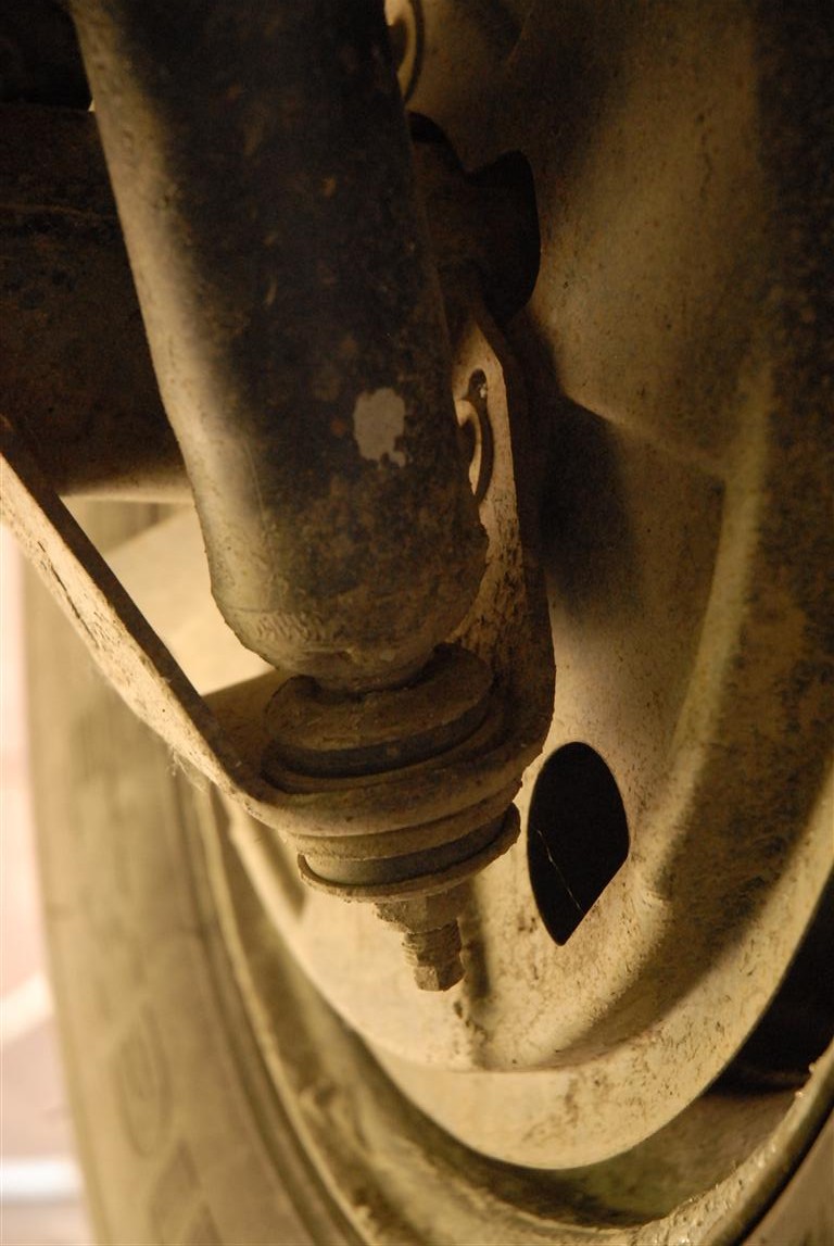

kebir31 a écrit :on se demandait si ces rondelles (à mon sens indispensables pour centrer les silent-blocs et éviter que la tige de l'amortisseur ne tape en permanence contre la tôle du pont) ne sont pas simplement soudées sur le pont des TD4, comme c'est le cas sur de nombreuses voitures?
Je suis allé voir sur mon 90 td4.
A l'arrière, au niveau du berceau où se fixe l'extrémité inférieure de l'amortisseur, il y a bien des coupelles métalliques pour maintenir les SB.
Le berceau évidemment est soudé. Mais les coupelles, je ne saurais pas dire si elles sont soudées au berceau.
J'ai l'impression que non.

à ce propos je précise que ces coupelles sont souvent collées/soudées par la rouille. si c'est le cas sur le TD5 (je ne serais pas surpris car sur le 300tdi c'est le cas: collées par la rouille), cela expliquerait que l'on les trouve dans le parts, alors que visiblement elles n'y sont plus sur les TD4 ce qui serait normal, si elles sont soudées.
Reste à comprendre comment il se fait qu'il n'y en a pas du tout sur la photo de TD4 de Lolo ... Est-il possible de savoir d'ou vient cette photo? concession? pub? proto?

kebir31 a écrit : Reste à comprendre comment il se fait qu'il n'y en a pas du tout sur la photo de TD4 de Lolo ... Est-il possible de savoir d'ou vient cette photo? concession? pub? proto?
Il est possible que la photo trompe l'œil.
Quand je suis allé voir (en vrai, sous mon véhicule) j'ai d'abord cru qu'il n'y avait pas de coupelle :roll:
C'était noir et mou :mrgreen: Mais en grattant la couche de crasse j'ai compris qu'il y avait bien une coupelle.
C'est peut-être pareil sur la photo de Mr LØLØ.

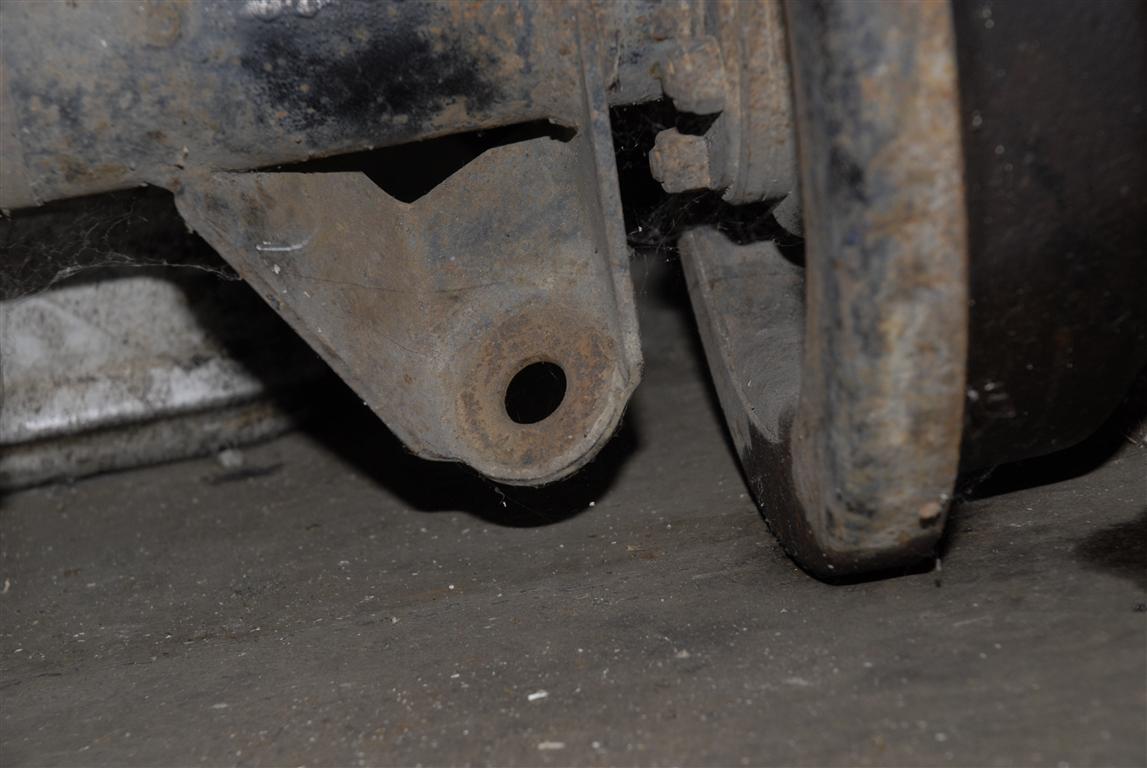

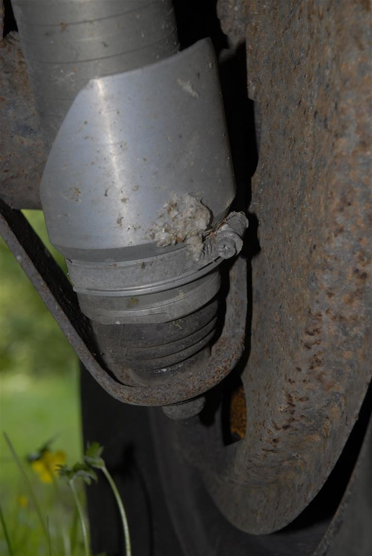

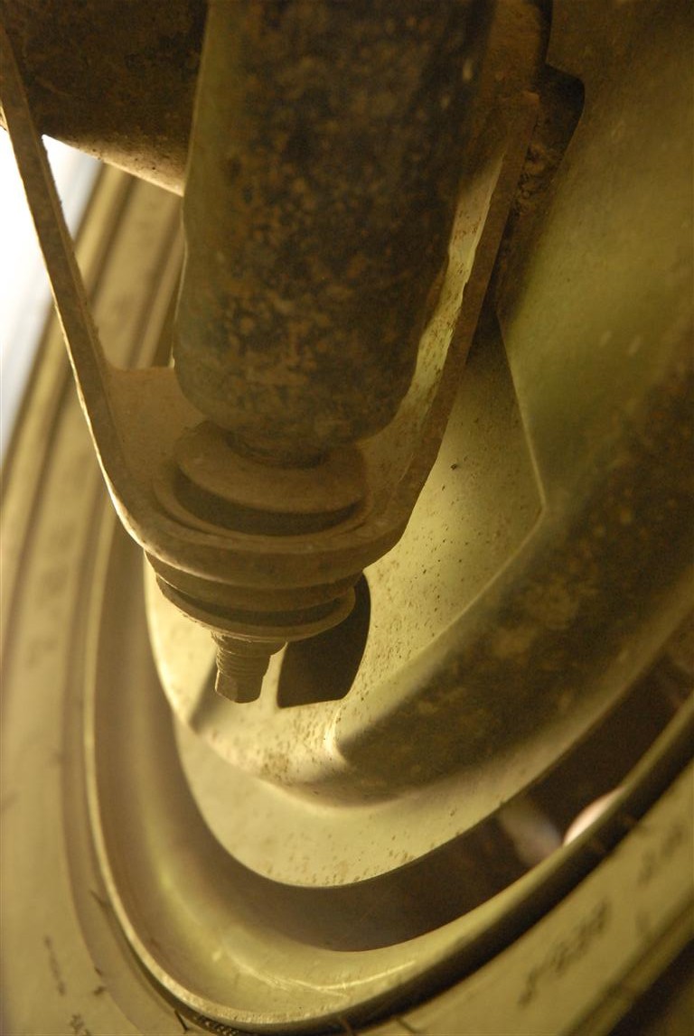

Non là il n'y a pas de risque. ça n'est pas soudé sur mes lands, c'est certain. ça vient soit tout seul, soit en faisant levier avec le tournevis, soit quand c'est collé par la terre et la rouille il faut tapoter un peu. D'ailleurs les cuvettes que j'ai sur les 300tdi de 94 à 98 (90 et 130) sont beaucoup plus fines que celles des photos de LOLO et FDJ (TD5).
Ce matin, j'ai donc bravé la rosée matinale, les limaces araignées et autres coléoptères se trouvant dans mon herbe de 20cm pour illustrer mes propos:
110 de 84:

130 de 94:
90 de 94:
130 de 98

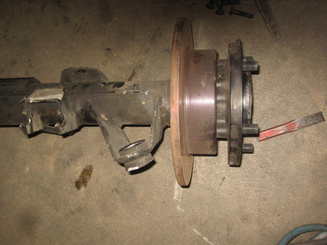

ce que tu pourrais faire c'est de souder de nouveaux supports sans coupelle soudée :)

[quote="Def e-Duck"][quote="kebir31"] 'tain je me rends compte qu'il va falloir faire quelque chose contre cette salo#*!erie de rouille [/quote]
[attachment=0]support.jpg[/attachment][/quote]
Bonjour ; je rentre du Maroc où j'ai eu bien des déboires avec mes amortisseurs AR qui sont doublés ; les rondelles possédant un épaulement censé rentrer dans le support inférieur, sont en métal très mince et ont tendance à se déformer et l'épaulement à s'user et disparaître ;
Dès mon retour, j'ai donc fabriqué des coupelles (une tranche de tube) que j'ai soudées sur le support, (celui dont tu montres la photo) et réalisé ainsi un montage identique à celui de mes amortisseurs AR d'origine.
C'est dire que je suis un chaud partisan de ces coupelles.

130 de 98
J'aime bien le blindage...
Mais il semble en plastique, me trompe-je?
Pourriez vous Monsieur de Kébir nous enrichir par vos explications?
Pour les coupelles soudées... beeeen pas sûr que ce soit une super idée pour ma part. :roll:
