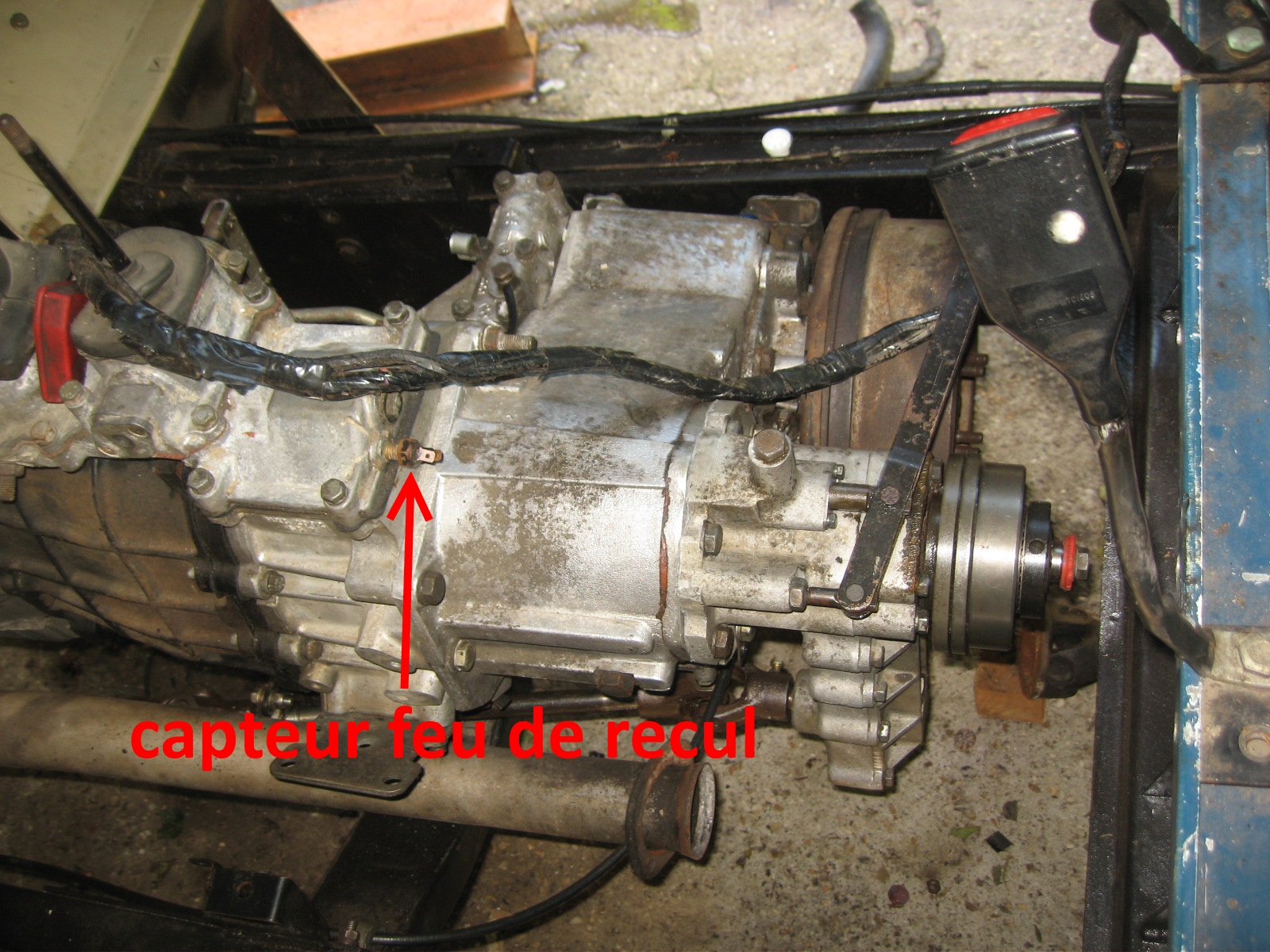

Effectivement sur les land avant le 300tdi, du 2¼ (83) au 200tdi (94) la position du capteur, et les connecteurs sont légèrement différents, les couleurs des fils; lieu de passage, et le principe restent les mêmes.
Le capteur de feu de recul sur les LT77 est sur le dessus derrière.

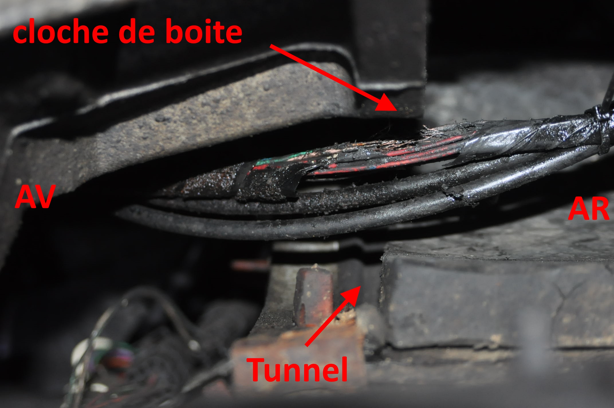

Contact mis, contrôle la présence du +12V, sur l'un des deux fils du capteur (le tout vert).
Si pas OK vois le fusible et suis le fil le long de la boite et dessous, il est possible qu'il soit coupé par frottement sous la cloche de boite.

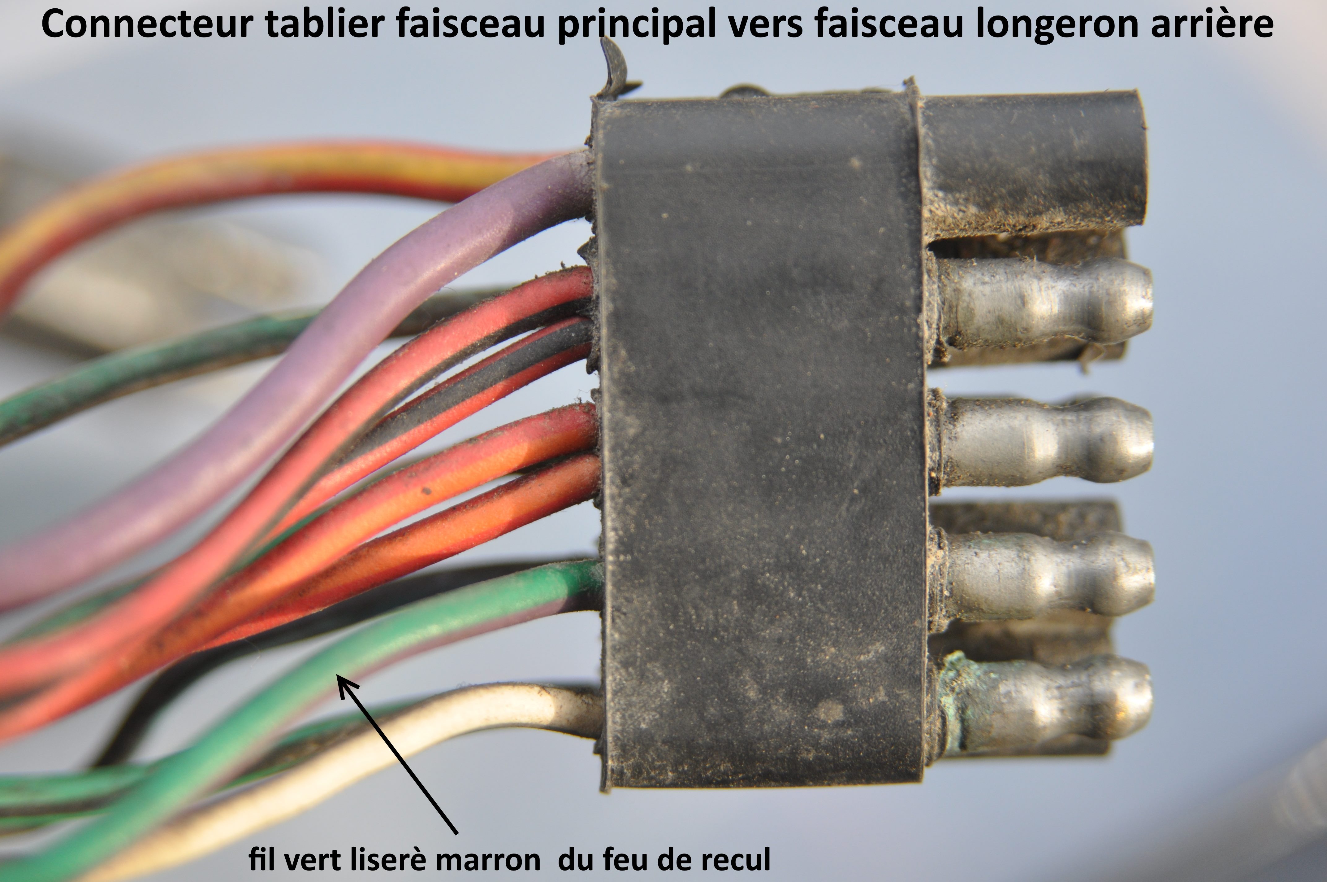

Si OK, il faut partir de l'autre coté (fil vert liseré marron) et contrôler l'oxydation sur le connecteur de tablier dans le compartiment moteur, qui part dans le longeron droit.
Détail du connecteur de tablier pour le faisceau arrière qui part dans le longeron droit, pour un faisceau de D; ESS; TD; V8 ancien et même 200tdi :

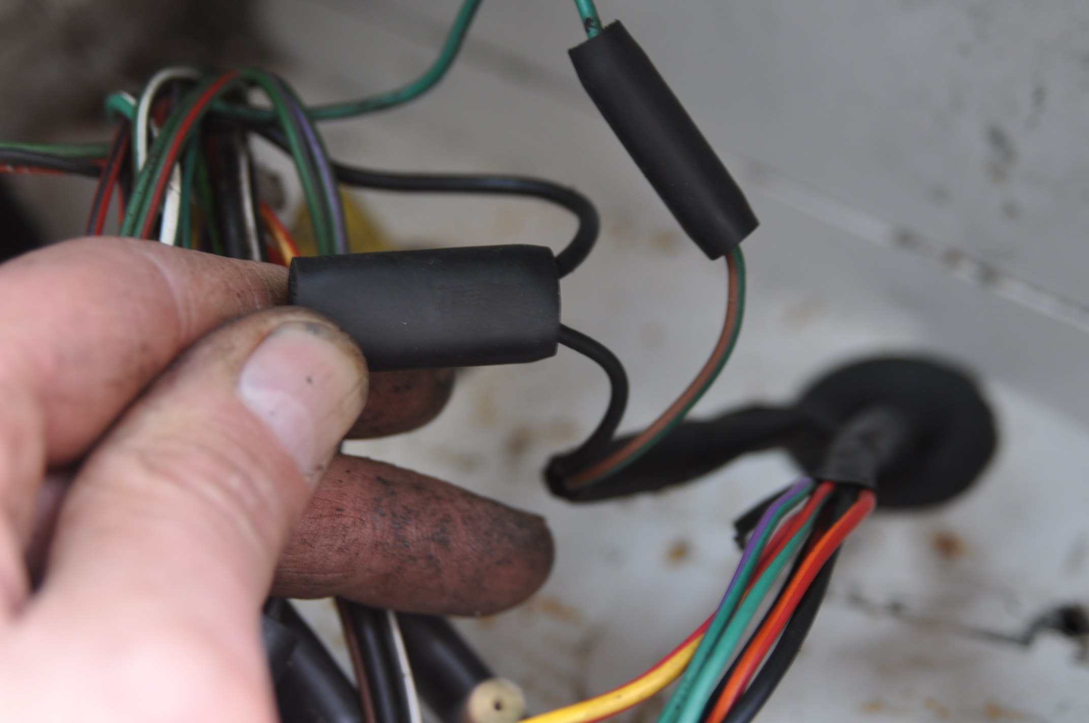

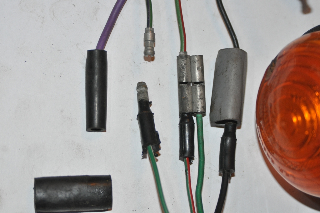

Ne pas confondre avec le fil vert clair (LG) liseré marron (N) = LGN; avec le fil vert (G) liseré marron (N) = GN, connecteur sous la planche de bord.

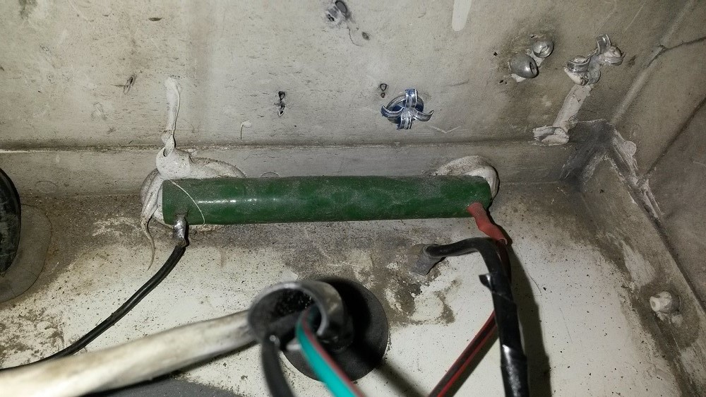

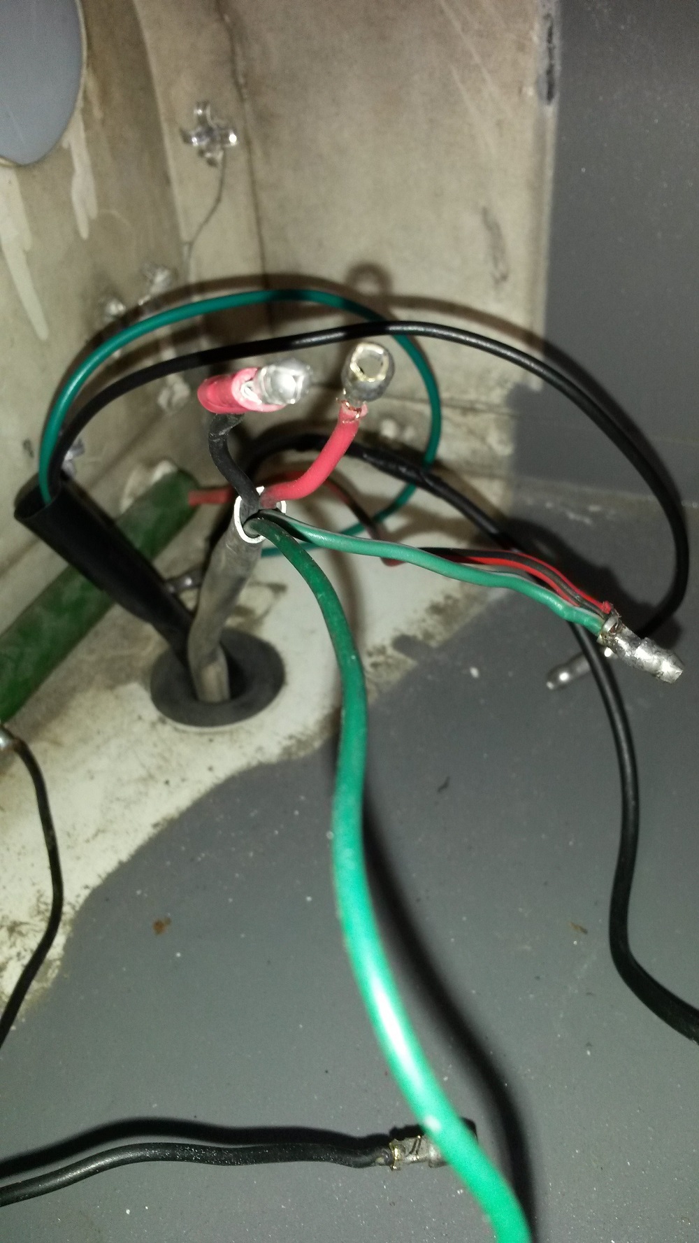

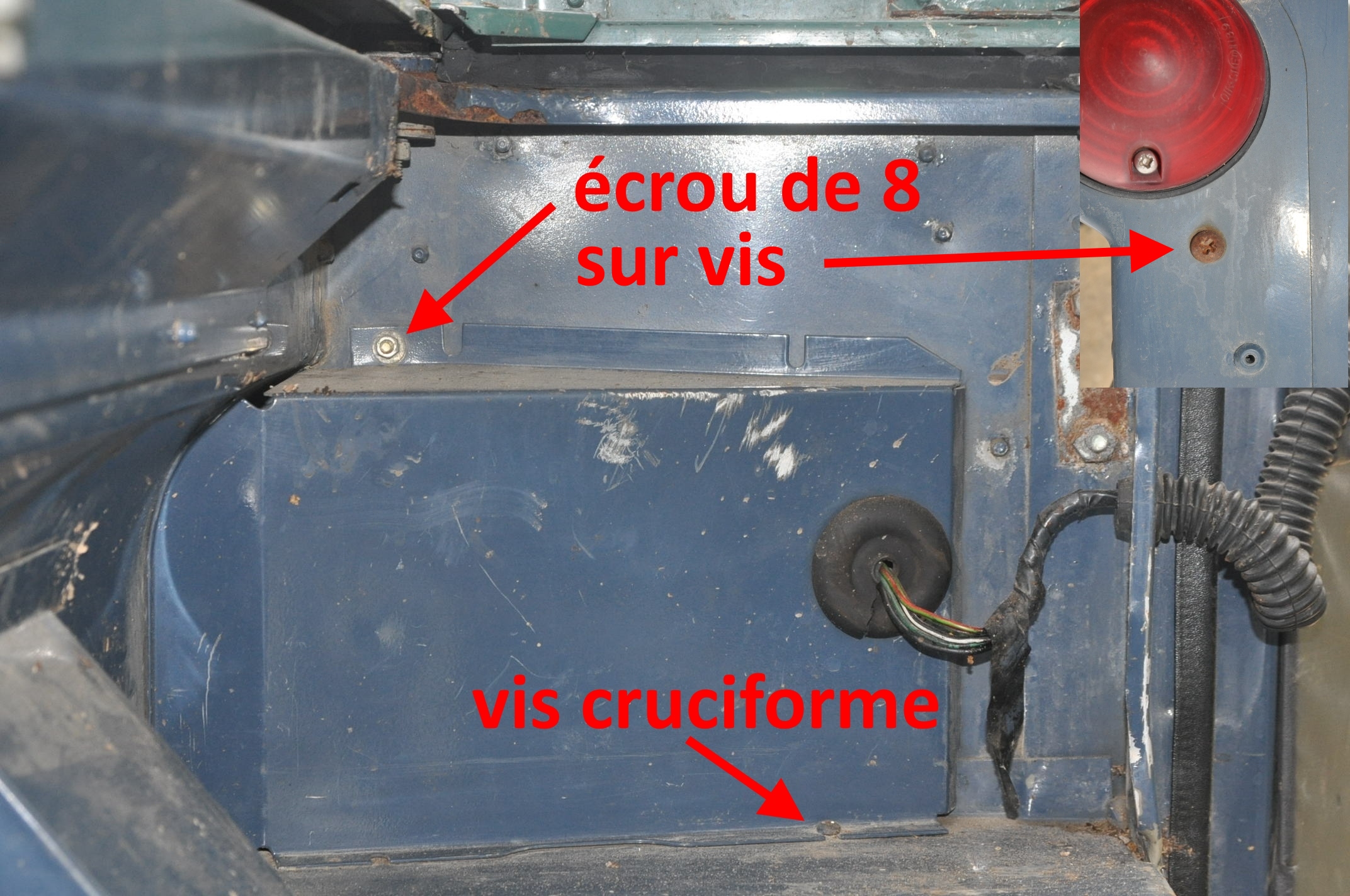

Si OK, il faut regarder dans la benne, à l'arrière droit, il y a un petit compartiment, dans lequel il y a les cosses de raccordements électrique des feux arrière.
Attention : Il y a aussi un fil vert liseré rouge, qu'il ne faut pas confondre avec le fil vert liseré marron. Le rouge a tendance à devenir marron avec l'age; l'huile et la poussière.
Il y a des connecteurs de liaison simple à deux fils, à quadruple fils et sextuple fils, isolés par un manchon plastique.

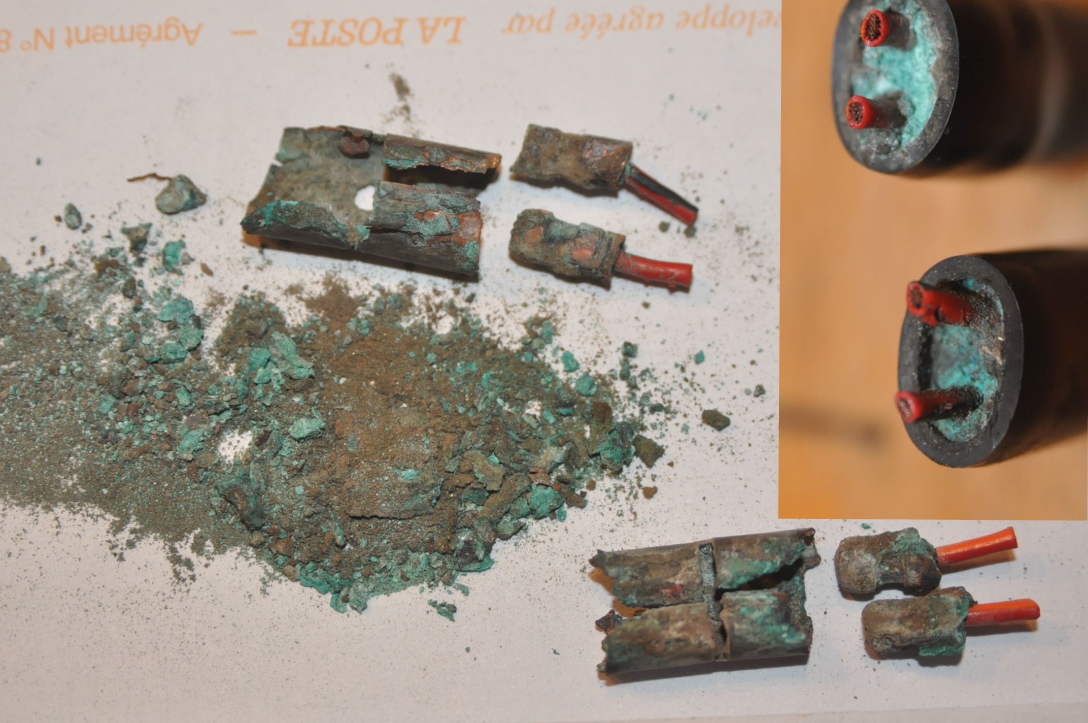

Là, il faut repérer les cosses du feu de recul et voir leur état d'oxydation et de serrage, en les débranchant et rebranchant, oui, je dis les, car il y a non seulement le fil vert liseré marron, mais également sa masse à contrôler.
Un exemple d'oxydation, provoquant un problème de continuité, les cosses se désagrégeaient.

Tu peux tester la partie feu en elle même, tu as un fil violet un peu plus gros que les autres dans le caisson, c'est un +12v permanent protégé par un fusible de 20A, tu ramènes directement du +12V sur le petit connecteur du fil vert liseré marron coté, qui part vers le feu, en débranchant le coté qui part vers le capteur, et vois si le feu s'allume, si OK, ce n'est pas lui le fautif ni l'ampoule.
Fait attention avec la petite olive du fil violet, de ne pas toucher la carrosserie quand tu la manipules en la branchant et la débranchant de la cosse du fil vert liseré marron.

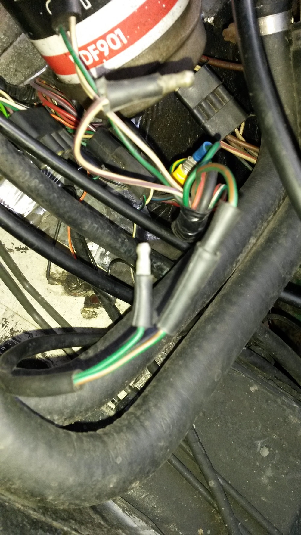

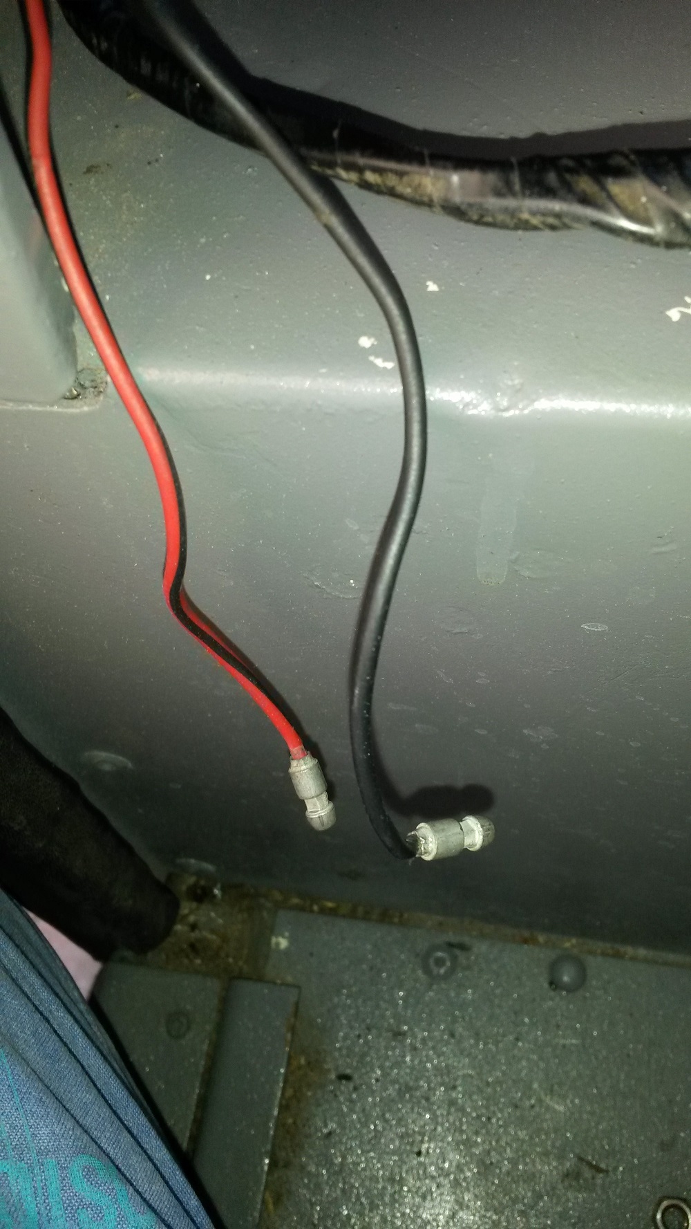

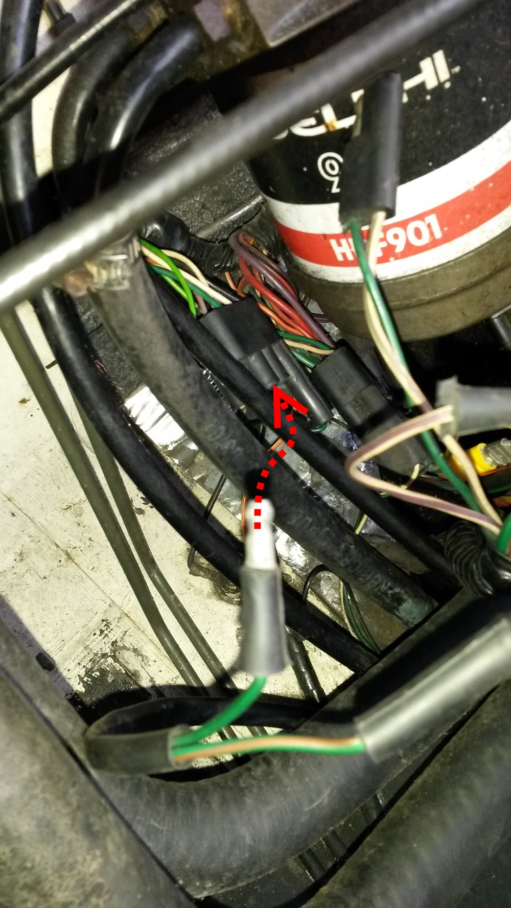

j'ai remonter les fils jusqu’à dans le compartiment moteur et la j'ai retrouvé le fil vert débranché!!
Il doit être brancher ou?
car le fil vert liseré marron est bien branché lui.
ci joint des photos
merci d'avance
Re: contacteur feux de recul
Il se branche sur un +12V aprés contact, très probablement sur le fil vert du gros connecteur noir juste derrière que tu peux voir sur ta photo. il suffit juste de l'enficher dedans.

J'ai branché le fil vert sur le fil vert du gros connecteur noir juste derrière, et cela ne fonctionne toujours pas?
Est ce que, en ramenant directement un 12 V sur le fil qui va au feu de recul celui ci s'allume ?
Est ce que lorsque tu mets le contact, il y a un 12v sur le fil vert du connecteur ?

Hier je me suis remis sur les recherches et j'ai regarder al'arrière dans la benne et aucuns fils de couper.
Quand je branche le fil violet sur le fil vert liseré marron cela fonctionne bien.
Je cherche toujours ou branché le fil vert qui se trouve devant dans le compartiment moteur?
Il faut que je trouve un +12 V après contact mais je ne sais pas ou trouvé ça?
Avec une lampe test cherche un +12V après contact sur un emplacement libre des connecteurs de tablier. Les fils tout blancs ou tout verts, sont des +12V après contact. Le fil violet est un +12V permanent protégé par le premier ou le deuxième fusible du tableau.
Je reprends ta photo, où tu vois tes connecteurs, est ce que si tu branches le fil vert liseré marron au niveau des connecteurs du tablier sur le fil violet en faisant un petit pontage avec un fil volant le feu de recul s'allume ? Si oui, on élimine un problème possible dans le faisceau qui passe dans le châssis vers l'arrière.
Ensuite, avec le même fil qui t'a servi à faire le pontage, tu fais une liaison entre le fil vert qui part au capteur de marche arrière et le violet, tu passes la marche arrière, est ce que cela fonctionne ?
Si oui, reste à trouver un +12V sur les connecteurs, de tablier, ou trouver pourquoi il n'y a pas un +12V après contact sur les fils vert de ces connecteurs.

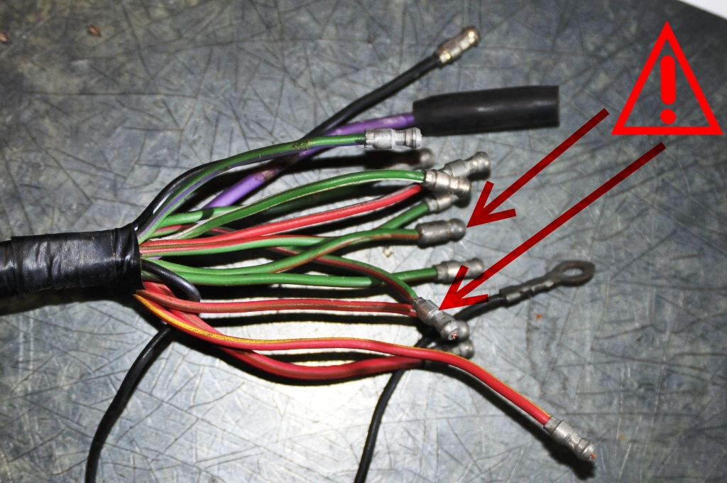

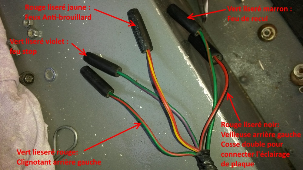

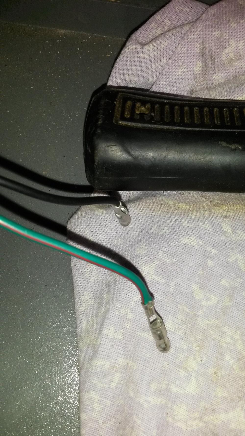

Aujourd hui je'ai continuer le changement de mes feux de recul et brouillard arrière, mais voila a l'arrière cotés conducteur pas mal de fils branchés bizarrement.
je voudrais savoir si quelqu'un pourrait me dire quels fils je doit brancher avec quel fils?
voila la photo des fils qui sortent du faisceau
et voici les fils qui sortent des mon feu arrière qui est a leds:
et voici les fils qui sortent de mon feu de brouillard:
et les fils qui vont a mon feu de plaque:
et pour finir le fils qui vient de la masse de la carrosserie:
merci d'avance
Attention de ne pas confondre le fil vert liseré rouge et le fil vert liseré marron, les couleurs n'étant pas évidentes du tout à différencier sur ta photo, et en vrais aussi le rouge virant au marron avec le temps.
A l'arrière gauche en France, il faut câbler le feu anti-brouillard.
Le feu d'éclairage de plaque et la veilleuse arrière gauche, sont à connecter ensemble dans la double de cosse du fil rouge liseré noir.
Les masses fil noirs, sont toutes à réunir dans une même grosse cosse sextuple.
Le feu de recul n'est pas à câbler, sauf si tu veux en rajouter un second.

Bonjour lolo,
même si l'ancien propio a changer les feux arrière par des feux a leds, les fils a reliés sont les memes?
car il y a 4 fils qui sortent du blocs feux et après a l'arrière de la benne, il y a une barre verte collé au silicone d'ou sorte un fils noir d'un cotés et un fils rouge de l'autres?
a quoi sert cette barre collé?
Pour le feu de recul, il est câblé cotés passager arrière et il fonctionne bien.
Pour le feu de brouillard, il y le fil jaune liseré rouge et l'autres fil je le branche sur la masse?
merci d'avance
