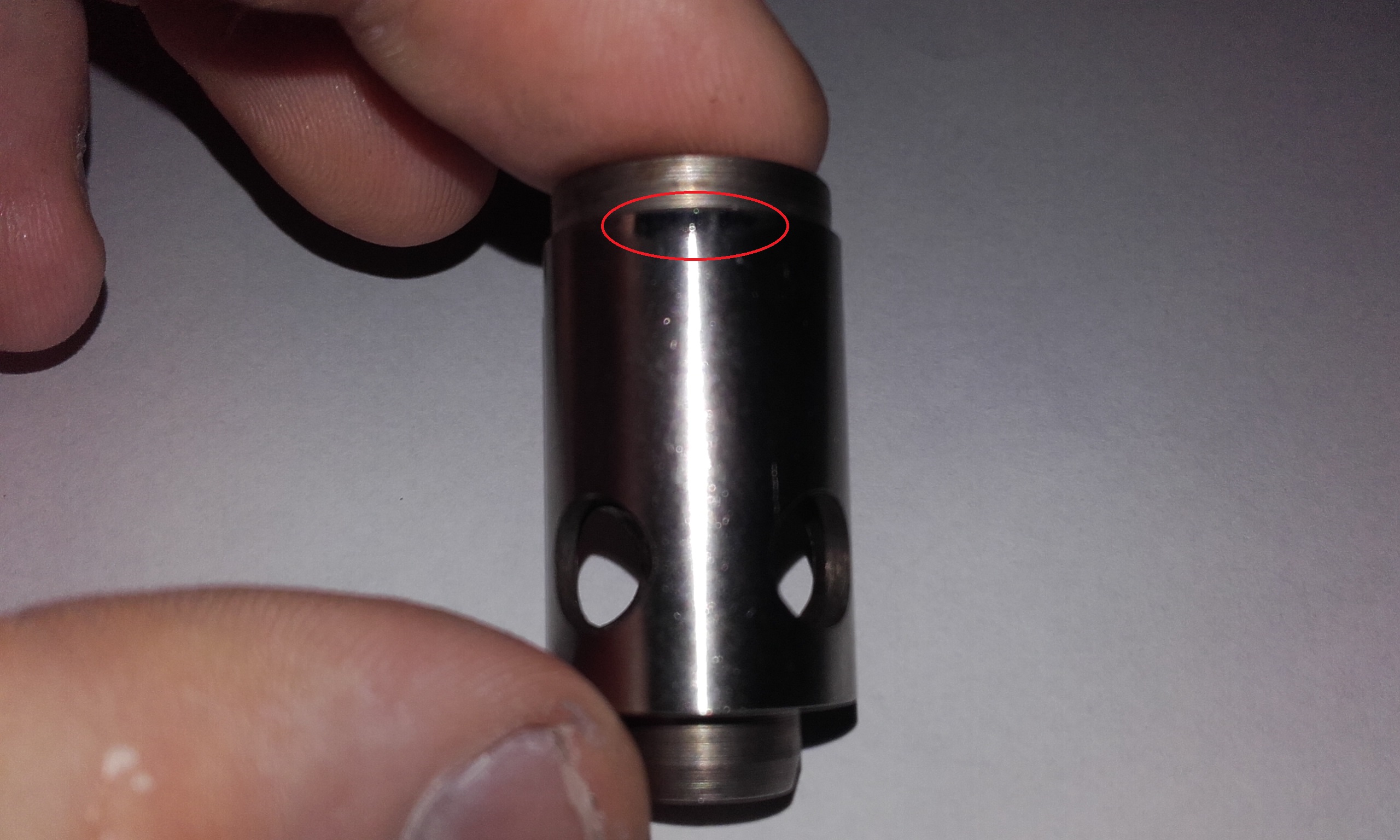

Le doigt a quelques petites traces d'usure (qui ne se ressentent pas en passant l'ongle dessus)
clapet 1
clapet 1
clapet 2
clapet 2
Pensez vous que j'ai trouvé la cause de la baisse de pression et l'extinction tardif du voyant? (Je n'ai pas eu le temps de regarder les coussinets de bielle encore)

stu64 a écrit :Par contre, j'ai le ressort du clapet de décharge qui ne fait plus qu'environ 45-46 mm de long et il est un peu tordu...
Waouh, normalement il faut 68 mm de long.......
Donc la valve reste un peu ouverte ou s''ouvre plus vite.
Oui cela peut être la cause de la perte de pression d'huile et du retard à l'extinction du voyant d'huile.
AMHA, dès que tu auras le nouveau ressort et piston, tu les montes, remet le carter d'huile (sans oublier la pâte à joint), de l'huile neuve et je pense que tu auras retrouvé ta pression d'huile normale.

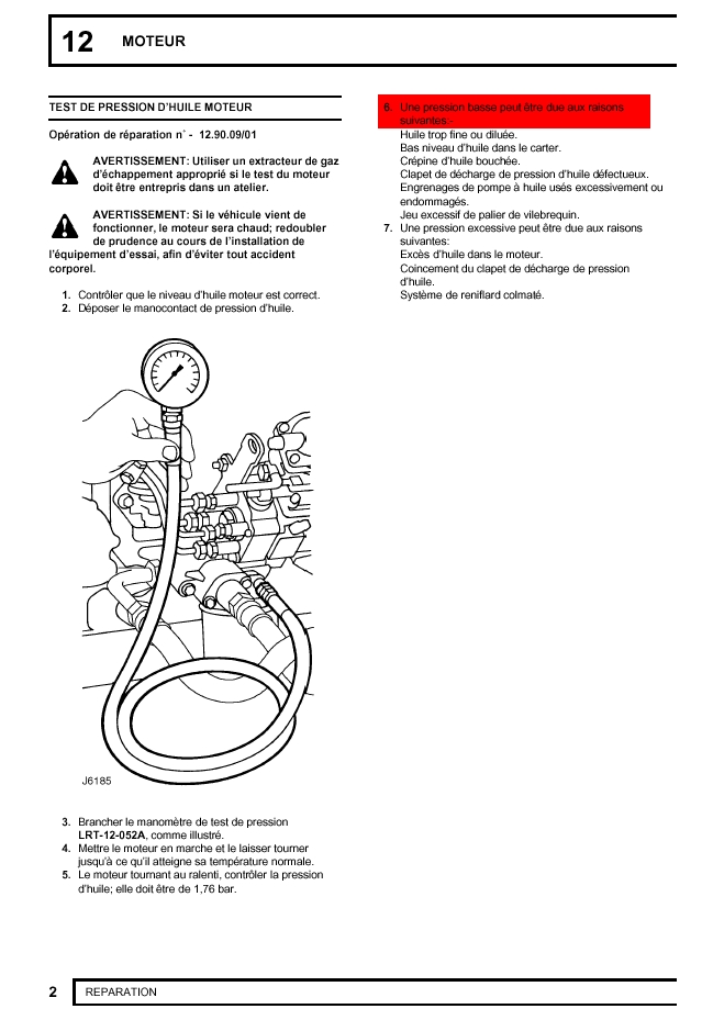

Par contre sur les causes possibles d'une perte de pression, ils sont plus proche de la réalité :

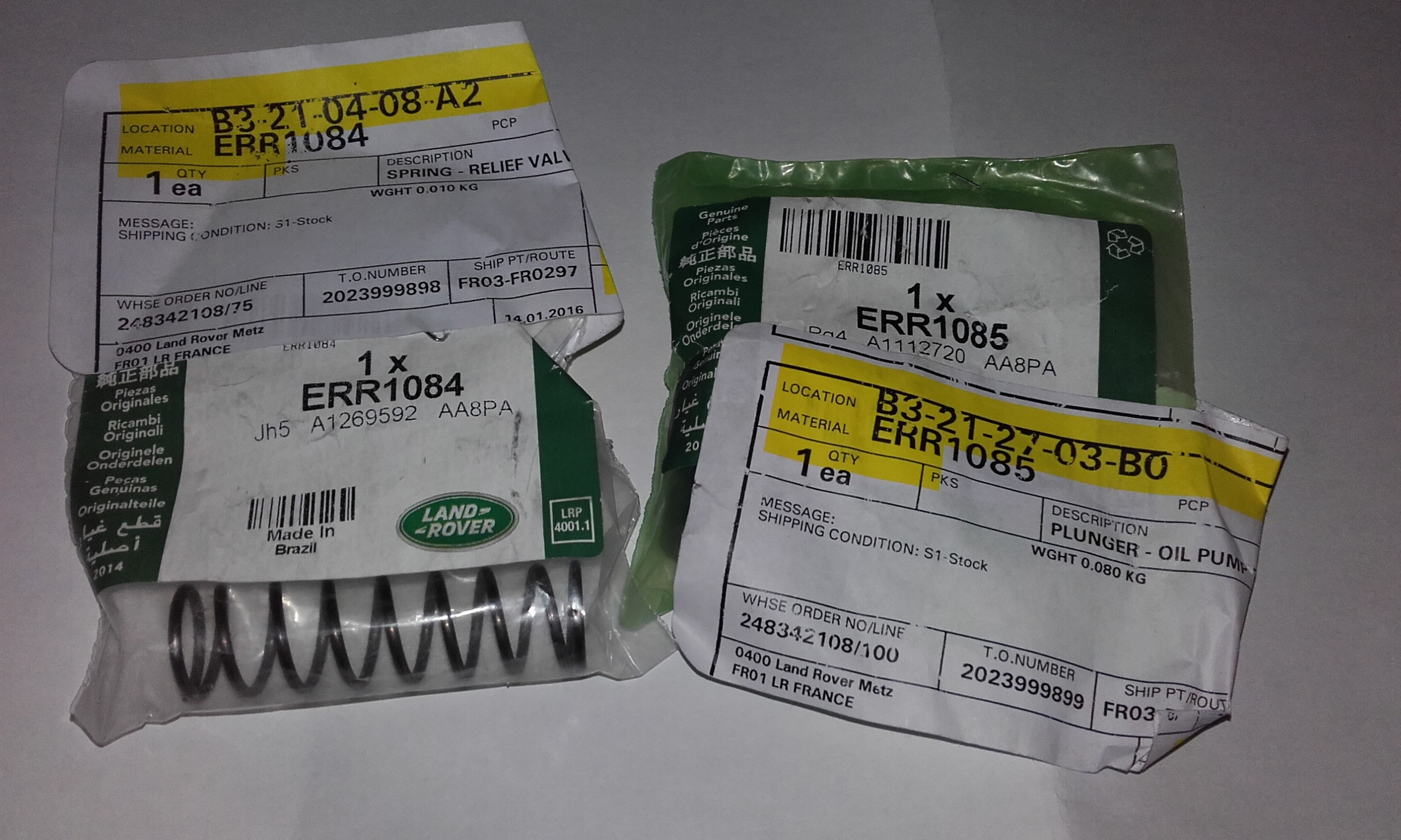

J'ai reçu le ressort et le clapet aujourd’hui
references
references
En comparant avec l'ancien, on voit la différence!
différence longueur ressort
Donc le nouveau ressort fait environ 53.5mm de long (mesuré avec le réglet, j'ai pas de pied a coulisse sous la main :oops: )
longueur nouveau ressort
Je les montes ce soir avec le carter pour pouvoir mette l'huile demain et faire des relevés de pression...

Suite au remontage du ressort et clapet neufs, la pression d'huile ne s'est pas améliorée...
Je pense fortement que la pompe a huile a du bouffer de la limaille, car j'ai retrouvé quelques mauvaises surprises au fond de mon bac a vidange en le vidant dans une bouteille pour l'amener a la déchetterie...
J'ai donc trouvé une rondelle métallique entière (diamètre 10 ext ), un morceau de rondelle plastique (de même diamètre) et le pire, un morceau de rondelle métallique coincé dans le trou de la première rondelle métallique. :sm1:
Je vois pas du tout d'ou tout ça peut venir...le moteur tourne a merveille (sauf la pression) et je n'avais pas constaté de corps étrangers ou de limaille dans l'huile lors de la première vidange après avoir acheté le véhicule...
J'ai un RDV ce weekend chez le spécialiste land a coté de chez moi (Totain Service 4x4 a Pau pour ceux qui connaissent) pour relever avec lui la pression d'huile avec un manomètre mécanique étalonné, et pour voir aussi d'ou peuvent venir ces rondelles...
Je vous tiendrais a courant bien entendu :sm6:
Re: Pression d'huile 200 - 300 TDI
stu64 a écrit :J'ai donc trouvé une rondelle métallique entière (diamètre 10 ext ), un morceau de rondelle plastique (de même diamètre) et le pire, un morceau de rondelle métallique coincé dans le trou de la première rondelle métallique. Je vois pas du tout d'ou tout ça peut venir...
t'as pas pris de photos ? tu les as jeté les intrus ?
