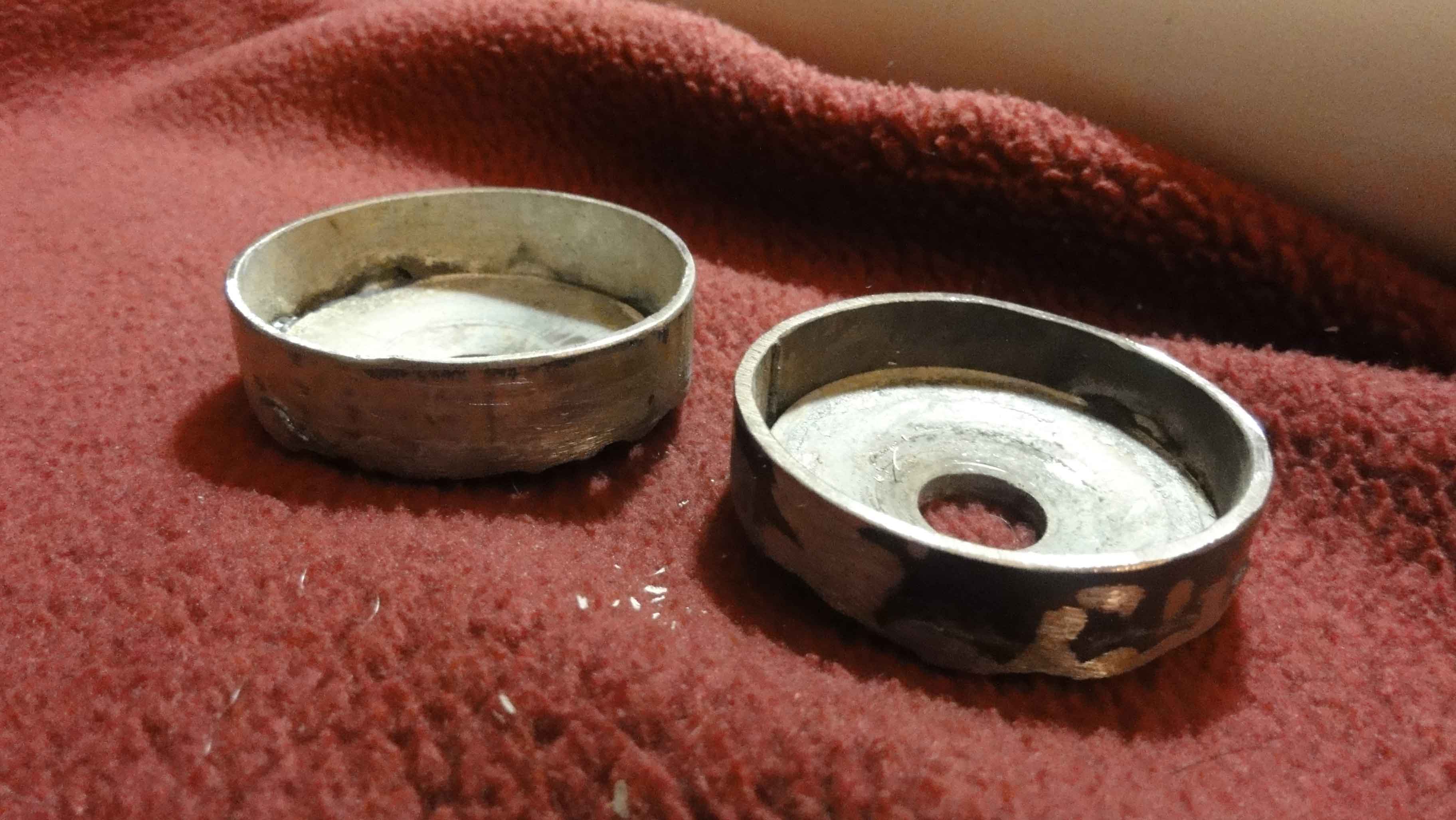

Tönö , je ne suis pas entré dans les détails ; en voici : j'ai fabriqué ces coupelles en soudant une "tranche" de tube sur une rondelle épaisse d'amortisseur, celle qui se place juste en dessous de l'amortisseur, concavité vers le haut ; il n'y a donc aucun jeu entre le trou de la coupelle et la tige de l'amortisseur. Ces rondelles, celle qui est au début de la tige et celle qui est tout en bas, juste au-dessus de l'écrou sont très épaisses, peut-être plus que le support lui-même ; celui-ci est donc enserré entre 2 des ces rondelles, les risques d'ovalisation du trou du support me paraissent nuls.
C'est en lisant ce topic que j'ai appris l'existence de ces coupelles en tant que "parts" ; si je l'avais su, je ne les aurais peut-être pas fabriquées.
[attachment=0]CoupelleW.jpg[/attachment]
Mon Land ne fait que du TT et des parcours de liaison, 2/3-1/3, été comme hiver, une fois/an en Afrique et 5 fois/an en Europe.

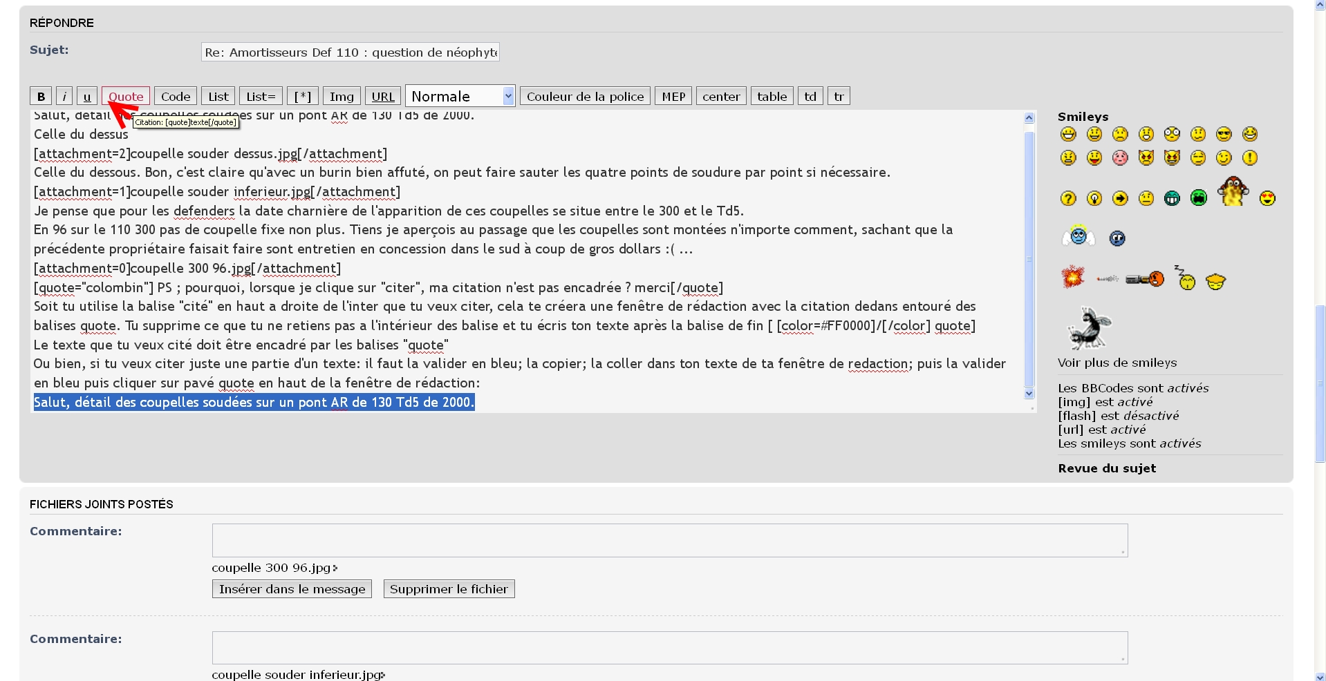

colombin a écrit : PS ; pourquoi, lorsque je clique sur "citer", ma citation n'est pas encadrée ? merci
Soit tu utilises la balise "cité" en haut à droite de l'inter que tu veux citer, cela te créera une fenêtre de rédaction avec la citation dedans entourée des balises quote. Tu supprimes éventuellement une partie du texte que tu ne retiens pas à l'intérieur des balises et tu écris ton texte après la balise de fin: [ / quote ]
Le texte que tu veux cité doit être encadré par les balises "quote"
Ou bien, si tu veux citer juste une partie d'un texte: il faut la valider en bleu; la copier; la coller dans ton texte de ta fenêtre de rédaction; la valider en bleu; puis cliquer sur le pavé quote en haut à gauche de la fenêtre de rédaction:
Ce qui a pour effet de placer automatiquement les balises de part et d'autre du texte sans nom:
Lolo, c'est bien comme ça que je procédais mais sans succès.
Je viens de trouver la réponse : modifier les options : je vois que "désactiver les BBcodes" est coché ; je ne connais pas les BBcodes mais je me dis que le pb pourrait venir de là : j'essaie...
Et, miracle, dans l'aperçu mes citations sont dans une fenêtre !
Question subsidiaire ; à la 1ére ouverture de la Faq, quelles sont les options qui sont cochées par défaut ? autrement dit, ai-je coché cette case par erreur ?
Parce qu'il ne suffit pas de modifier la fenêtre options, il faut aller dans Panneau de l'utilisateur/modifier l'affichage des messages.
Merci beaucoup, Lolo.

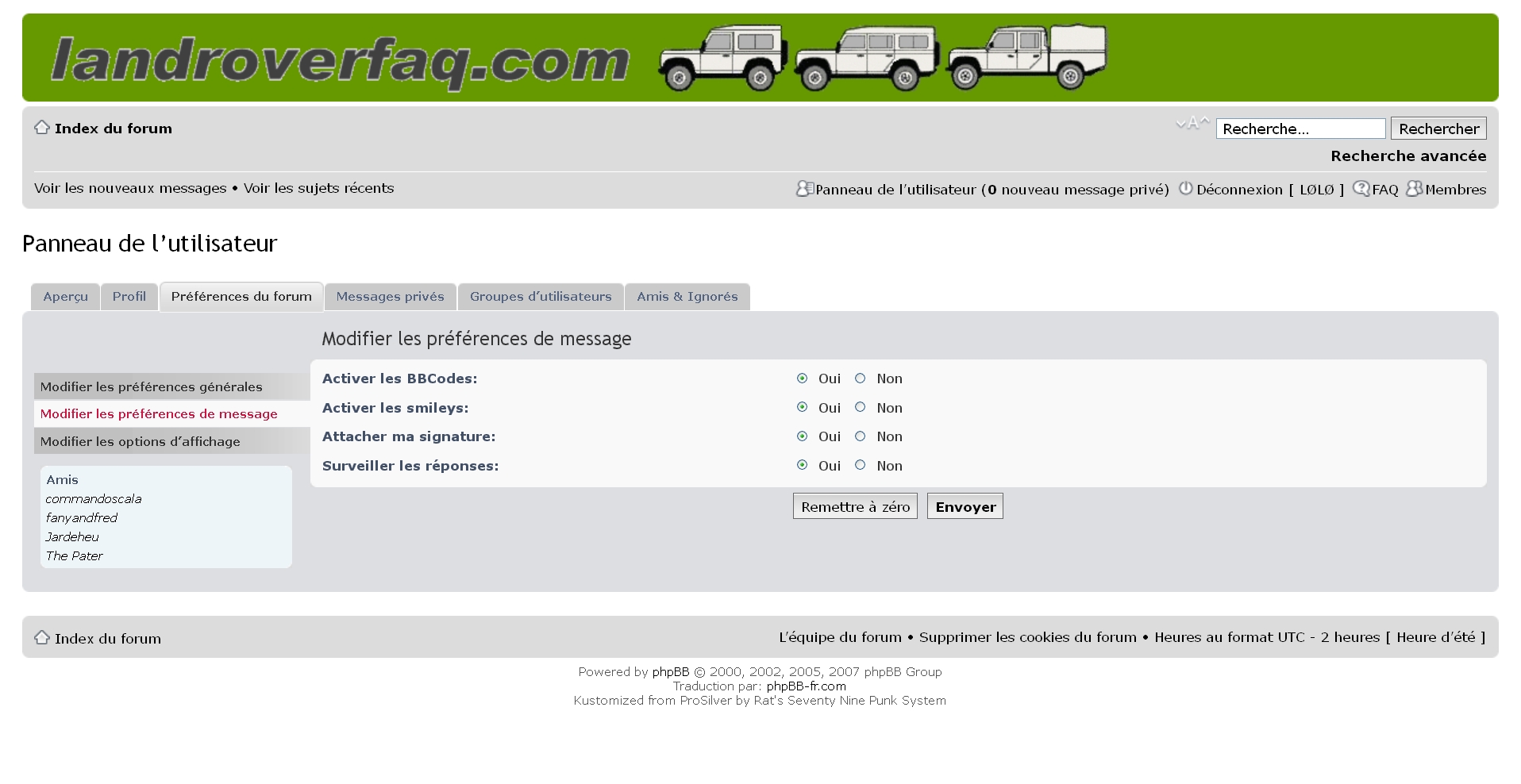

Re: Amortisseurs Def 110 : question de néophyte
colombin a écrit : Parce qu'il ne suffit pas de modifier la fenêtre options, il faut aller dans Panneau de l'utilisateur/modifier l'affichage des messages.

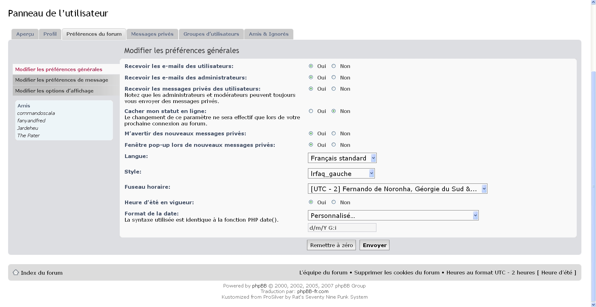

Oui, voila ce qui est coché sur les miens. Par exemple feub ne procède pas tout a fait pareil car il préfère ne pas avoir sa boite mail plein par les avis de réponse. donc il coche le non pour: Recevoir les e-mails des administrateurs.
1)
2)
3)
D'autre part, tu n'as pas d'avatar, vas dans l'onglet profil et rajoutes une petite photo ou un petit dessin, si tu le souhaites bien sur.
