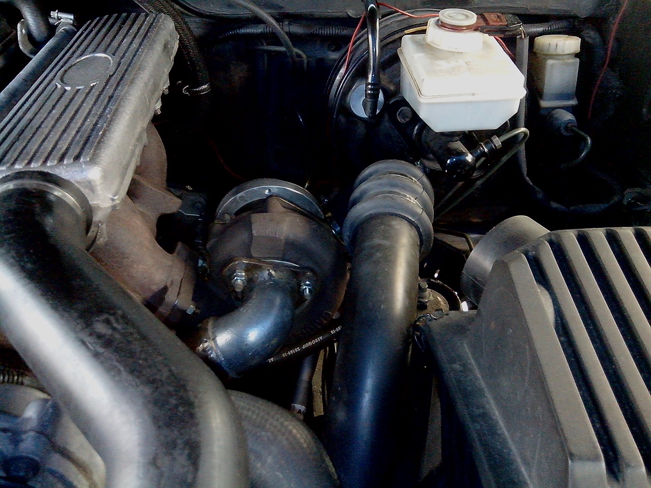

Hier soir j'ai soigné la tubulure d'admission notamment la courbure du coude de sortie qui avait tendance à se pincer
le coude a maintenant une section constante au premier montage il était légèrement déformé..

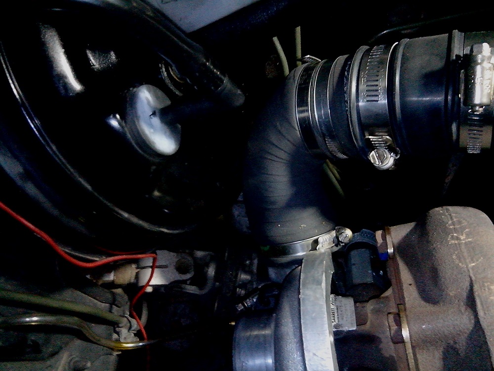

J'ai donc affiné la position de chaque élément composant la tubulure de sortie du compresseur jusqu'à l'intercooler:
J'ai légèrement réorienté la durite d'origine (qui je le reprécise est montée à l'envers par rapport au montage d'origine) côté intercooler.
J'ai davantage enfoncé le manchon en caoutchouc (voir photo ci-dessus) de chaque côté (5 mm environ )
Pareil pour le manchon rigide entre le manchon en caoutchouc et le coude (invisible sur la photo).
Ce manchon rigide est actuellement réalisé dans un morceau de PVC rigide 16 bars Ø50 pour piscine :mrgreen: en attendant de le remplacer par un manchon alu avec 2 olives à chaque extrémités Ø ext 50 .
Le Ø intérieur sera plus important du fait de la moindre épaisseur du manchon alu un bon point pour l'écoulement de l'air.
le cheminement est impeccable entre corps chaud et dessus de chapelle amortisseur.
l'intérêt de ce montage est qu'il réutilise les durites d'origines + 2 manchons et 2 colliers .

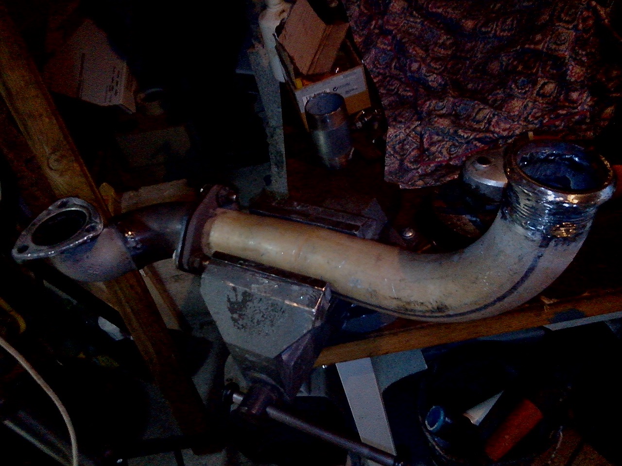

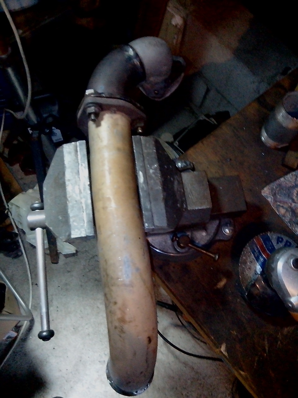

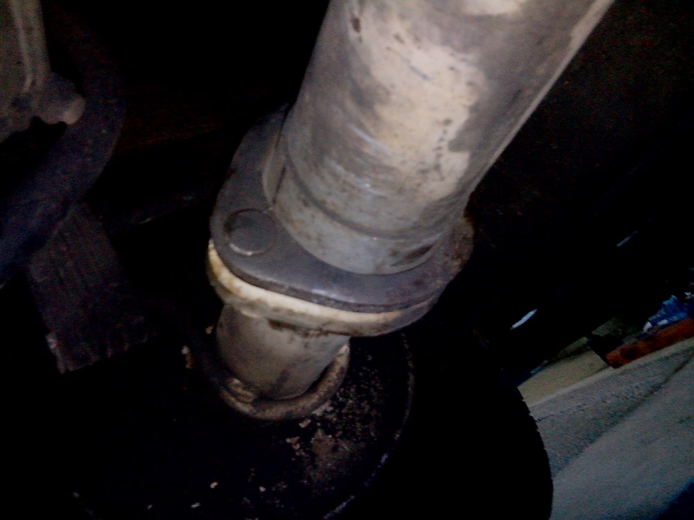

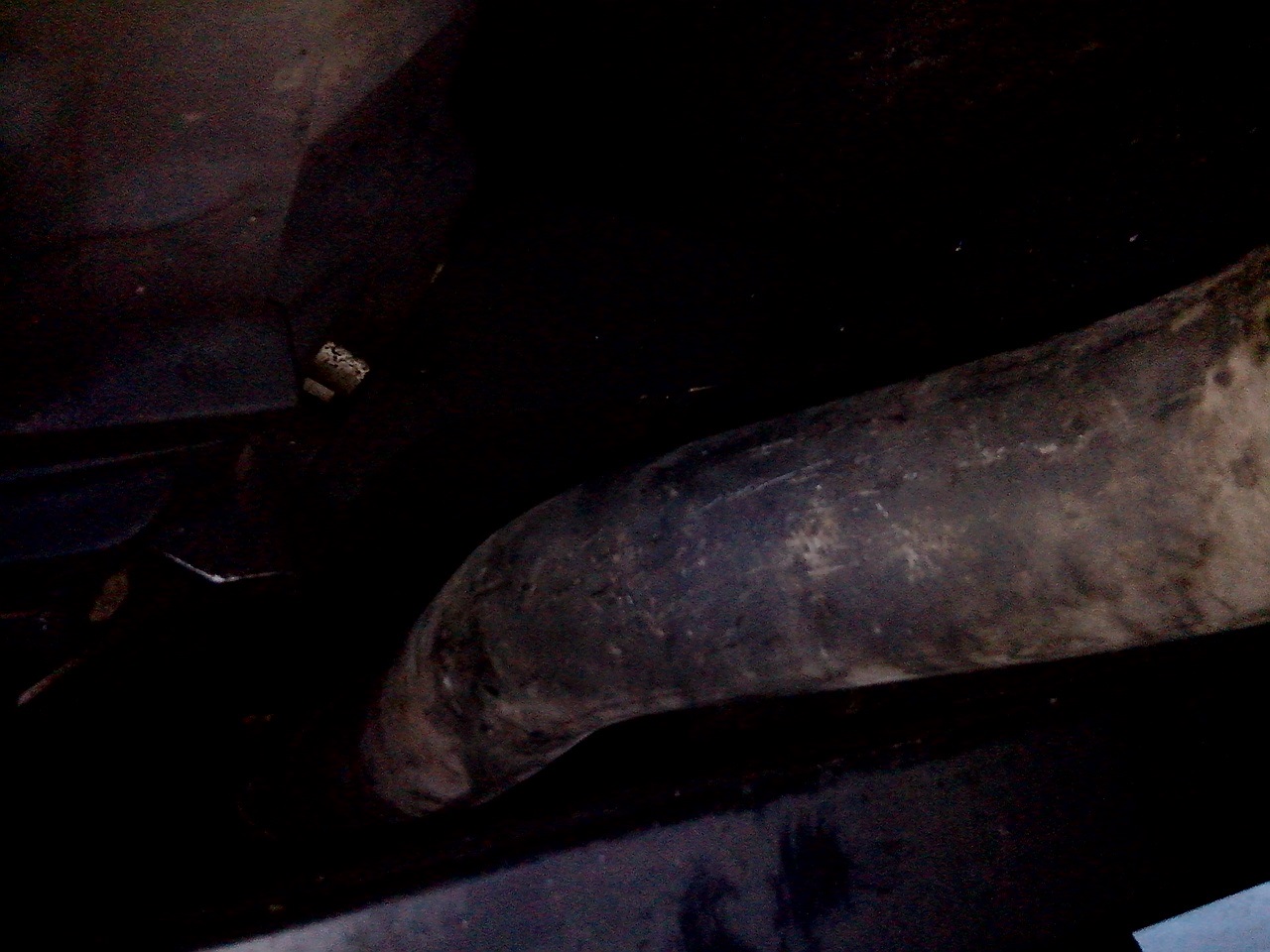

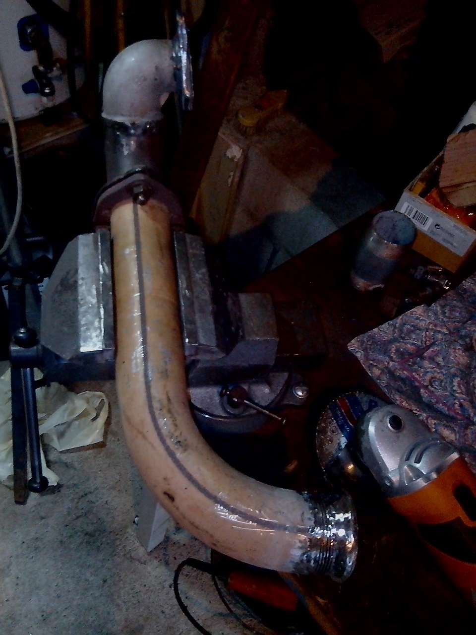

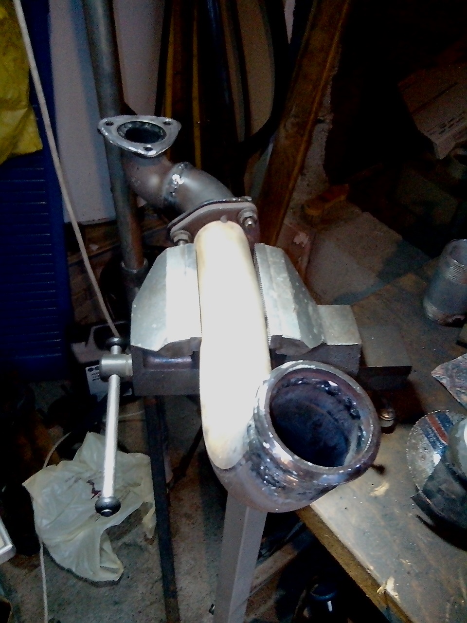

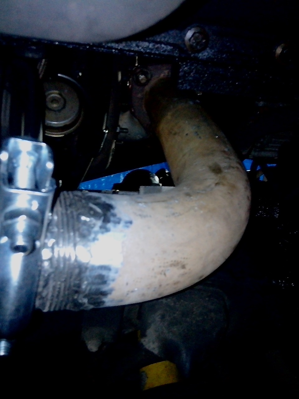

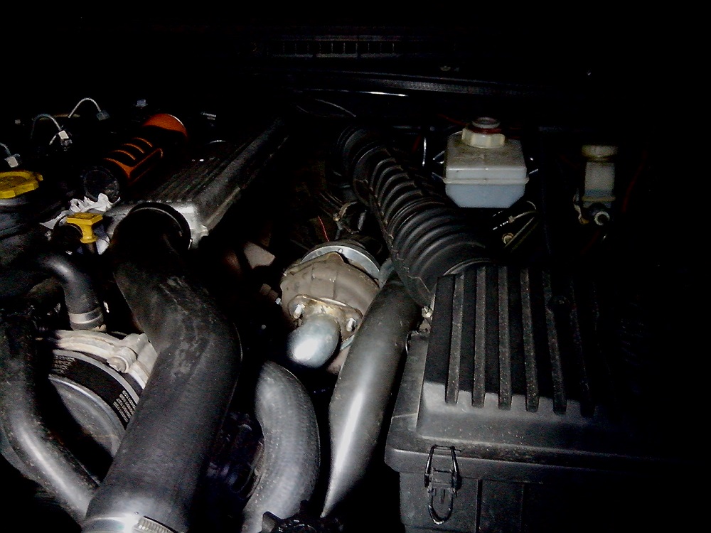

voici quelques photos de mon échappement "tricéphale" :mrgreen:

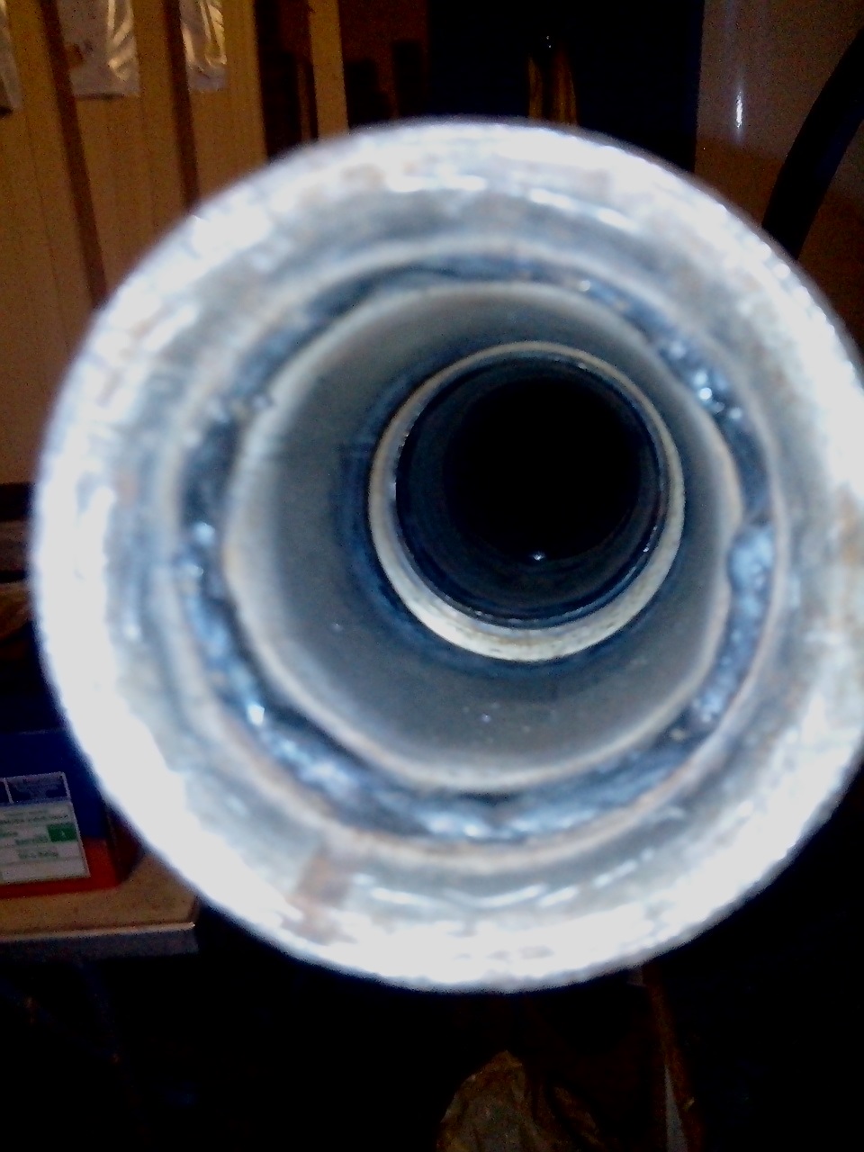

J'ai fini par la greffe d'une partie évasée prélevée sur un pot trouvé à la casse.
J'ai remplacé la partie souple par des manchons vissés qui m'ont permis un ajustage fin de la longueur car il ne faut pas que cela contraigne la sortie du turbo, compte tenu de la longueur de la descente et donc du bras de levier.
ligne intermédiaire côté moteur avec son collier de fixation.
ligne intermédiaire côté pot de détente pas de changement.
passage de la ligne intermédiaire au dessus de la traverse.

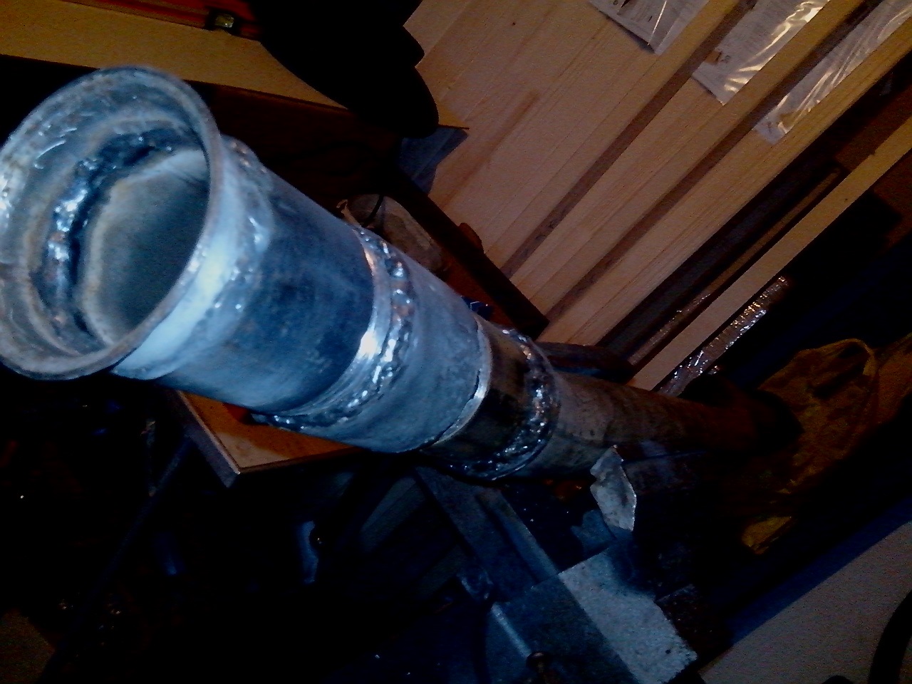

Pour le bas de la descente j'ai soudé une olive sur un manchon à la place de la sertissure de l'ex accordéon. Je me suis bien fait c..er à positionner l'olive dans le même plan que la partie évasée de la ligne intermédiaire....car elle est orientée sur 2 axes

La descente vue de dessous le véhicule
La descente vue du compartiment moteur
