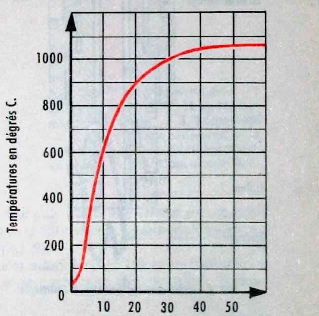

lbinbos57,
voici ce que je te propose.
Le premier graphe te donne une idée des performances des bougies d'origine pour une température ambiante de 0°C.
Echelle de gauche, les températures.
Echelle du bas, le temps en secondes.
Repère un point caractéristique : celui où la température de la bougie franchit le cap des 1 000 °C.
C'est sût, comparées aux performances des bougies actuelles (1 100 °C en moins de 5 secondes à 0°C) ça fait démodé
Le principe du préchauffage est simple : sachant que la température d'inflammation du gas oil est de l'ordre de 220 °C et que cette température n'est pas atteinte moteur froid (surtout sur une injection indirecte), il faut créer un point chaud pour que la combustion s'amorce.
C'est le rôle des bougies.
Une fois le début d'inflammation obtenu, la pression s'élève brusquement et la température de l'air dans la préchambre aussi ; donc le gas oil s'enflamme massivement et le moteur démarre vraiment.

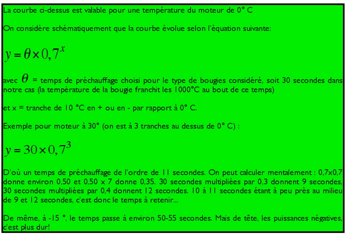

Venons en au pifométrage du temps de préchauffage.
Un peu de maths : des exponentielles... Wharf!!
Ca y est, remis de tes émotions?
Avec un peu d'habitude, ça marche tout seul...
Petite remarque : le gros avantage des tempos électroniques (qui ont dans leur mémoire une courbe à peine plus compliquée que celle-là) c'est qu'elles maintiennent les bougies sous tension quelques secondes après le démarrage du moteur.
Sur les 2,5 Td, les bougies ne sont sous tension que lorsque la clef de contact est positionnée d'une certaine manière (celle qui allume le voyant dit "de préchauffage").
Avant ce point,il ne se passe rien et après non plus...
Dès que tu actionnes le démarreur, elles se coupent et refroidissent très vite car leur inertie thermique est quasiment nulle. C'est pour cela que la Td fument comme des locomotives à charbon (sans les escarbilles
) durant les premières secondes de démarrage...
C'est également pour cela que certains puristes commandent carrément le préchauffage à partir d'un interrupteur séparé et non plus à partir de la clef de contact : ils préchauffent moins en amont du démarrage mais plus longtemps après...
Voili, voilu
Voili, voilu
