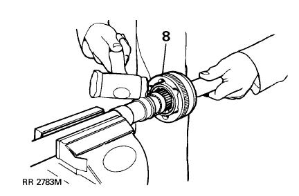

Le joint homocinétique est la partie gauche de la pièce du bas sur la chemise :sebas a écrit : quelqu un aurait il la piece en question en photo? et que doit on changer avec (joints, roulements ...)
La séparation est simple :
Le démontage et remontage est très très similaire à ceci :
http://www.landroverfaq.com/viewtopic.php?f=26&t=1280

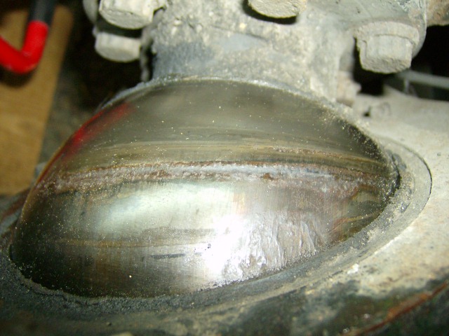

je vien de faire celui qui fait du bruit : bilan sec complet
bon j ai remplis avec un melange graisse et huile par contre inside on voit un peu d oxidation je pense que cela est du au manque de graisse depuis longtemps.
on remarque aussi que le bol est marqué sur l emplacement des roues droites
(position de conduite normale)
qu en pensez vous?
qu en pensez vous?

Oulah, c'est pas marqué ça, c'est mort...sebas a écrit :je vien de faire celui qui fait du bruit : bilan sec completbon j ai remplis avec un melange graisse et huile par contre inside on voit un peu d oxidation je pense que cela est du au manque de graisse depuis longtemps.
on remarque aussi que le bol est marqué sur l emplacement des roues droites(position de conduite normale)
qu en pensez vous?
Soit tu répares selon la méthode expliquée sur ce site avec de la résine, soit tu changes. Tes bols ne seront jamais étanches avec une surface pareille...

té té té té. T'as mélangé quoi ?sebas a écrit :bon j ai remplis avec un melange graisse et huile
1) Es-tu sûr de la compatibilité graisse utilisée et huile utilisée ?
2) Est-ce que ton mélange convient à l'application ?
3) Ton mélange n'est pas un mélange homogène. S'il suffisait de mélanger huile et épaississant à température ambiante pour faire de graisses......
A l'origine, ton Disco V8 devait avoir des joint homocinétiques lubrifiés à l'huile. C'est simple à savoir. Il y a un bouchon de vidange ou non ?par contre inside on voit un peu d oxidation je pense que cela est du au manque de graisse depuis longtemps.
Pas un manque de lubrifiant. Présence d'eau dans le lubrifiant, oui.on remarque aussi que le bol est marqué sur l emplacement des roues droites(position de conduite normale)
qu en pensez vous?
Les dommages par corrosions n'ont par la suite plus permis d'avoir l'étanchéité, d'où fuite.
Je pense sincèrement que tu es bon pour changer joint homocinétique, roulements de pivot et sphére (bol).
