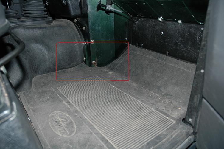

C'est pas de la moquette, non mais ! Je ne suis pas un bourgeois qui se la péte en RR.....D'ailleurs, aujourd'hui, contre le tablier, l'insonorisant et le caoutchouc..... à la poubelle !
Et par rapport aux photos ci-dessous, coté passager...plus de protection caoutchouc.
Modifié en dernier par The Pater le 30/01/2009 17:49, modifié 3 fois.
