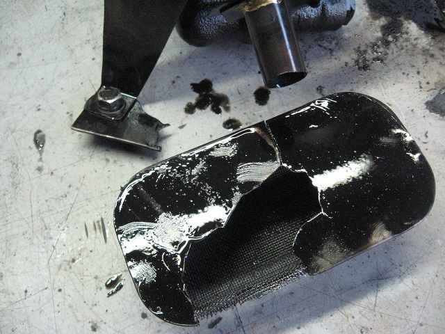

Bonjour, ayant démonté le cartère d'huile, voilà ce que j'ai trouvé
. A votre avis qu'est ce qui pourrait en être la cause. Moteur 200tdi 12L disco. Merci de vos réponses.

Bonsoir et merci de l’intérêt que vous porté à mon petit mystère.
Non, je n'est pas roulé avec, juste entendu lorsqu'il était sur le disco. Puis démontage, installation dans le 110, changement distrib, spi... puis vidange
genre goudron qui coulait difficilement du carter, 1 an sans tourner
donc démontage du carter nettoyage et là découverte de la crèpine qui bringuebal autour de son tube. Beaucoup de mal à démonter la vis de Ø8mm 6 pans qui tient la crépine sur la semelle du bloc via la patte à gauche sur la photo.
Le gros tube est fixé sur la pompe à huile.
Réparation en brasant ensemble les petits morceaux en attendant une bonne occase; remontage de l'ensemble; Huile & filtre neufs . Démarage au 1ier tour de clef, beau bruit . Donc ? pas d'idée sur l'origine du truc. Visiblement le moteur à déjà été démonté car le carter du volant moteur était monté à la patte sans joint, il y avait une grosse fuite à ce niveau que j'avais confondu avec une fuite de joint spi moteur coté boite mais lui allait très bien .

Ce n'est pas parcequ'il n'a pas tourner depuis un an que l'huile s'est transformée en goudron.LØLØ a écrit : Non, je n'est pas roulé avec, juste entendu lorsqu'il était sur le disco. Puis démontage, installation dans le 110, changement distrib, spi... puis vidangegenre goudron qui coulait difficilement du carter, 1 an sans tourner
Perso j'aurai un sérieux doute sur l'état de ce moteur et sur l'entretien de celui-ci par les anciens propriétaires.
- Messages : 6209
Bien sur! mais je me rassure un petit peuThe Pater a écrit : Ce n'est pas parcequ'il n'a pas tourner depuis un an que l'huile s'est transformée en goudron.
Moi j'en ai pasThe Pater a écrit : Perso j'aurai un sérieux doute sur l'état de ce moteur et sur l'entretien de celui-ci par les anciens propriétaires.

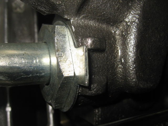

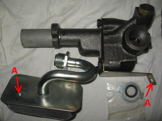

Salut,kebir31 a écrit : Serait-il possible de voir comment elle est maintenue, autrement que par le tuyau d'aspiration?
Oui bien sûr,
La crépine est fixée en 1 point, sur la tôle mince par une vis M8 courte, sur une patte solidaire de la pompe, repère A. Le tube d'aspiration de la crépine est maintenue par un gros écrou genre 22 ou 24, sur le corps de pompe: La pompe elle même passe la au travers de la semelle de renfort en alu mais sans aucun contact avec: La pompe elle même est fixée sur le bloc par deux vis de 13:
Je ne suis sûr de rien, une conjugaison des deux peut-être, vibrations et épaisseur d'huile. A mon avis, on arrive à plus d'un bar avec l'huile épaisse. La crépine était effectivement déformée, malgré quelle soit très solide elle aussi, mais des vibrations engendrées par le pompage de l'huile épaisse, cela ne m'étonnerai pas.kebir31 a écrit :Si on partait sur un colmatage du à une consistance goudronneuse de l'huile, il règnerait à l'intérieur de la crépine, une petite dépression, au pire très inférieure à 1 bar. Et je pense que ce serait d'abord la grille qui s'effondrerait, ce que j'ai déjà vu sur des autos qui tournaient à de l'huile jamais changée.
Heureusement que le tube d'aspiration, descend bien à l'intérieur de la crépine.

Jean-Louis: vu la tôle pourrie qui est censé rigidifier cette crépine, si c'était moi j'aurais tendance à envisager de renforcer ou rajouter des supports à la crépine, tu peux peut-être t'inspirer de la crépine du 300tdi:

Au passage, une crépine de 300tdi: A+
