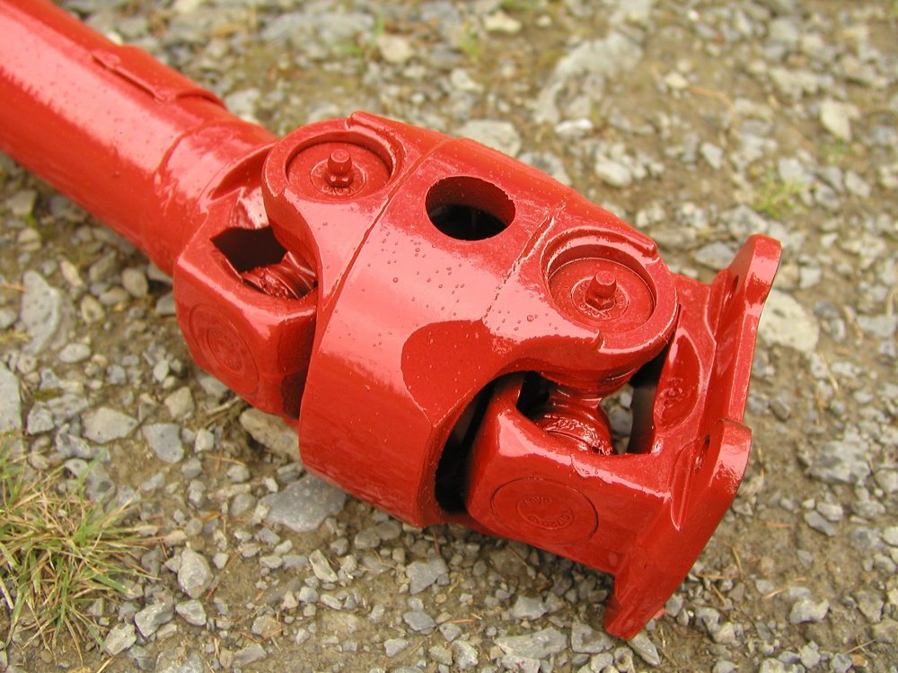

Je suis tétu, et j'y reviens :D
Visiblement je ne suis pas le premier à avoir eu l'idée : trouvé chez Gon2Far
Klug
BOFH
Messages : 1758
Message non lu par Klug »
Sauf que c'est bouché par la peinture, non ?
Klug a écrit :Sauf que c'est bouché par la peinture, non ?
Oué, en même temps un coup de pointe de stylo sur la bille du graisseur et c'est débouché... par contre ils ont pas jugé utile de sécuriser les godets des croisillons avec des circlips : fearrrrr !!!
Klug
BOFH
Messages : 1758
Ca donne _vraiment_ l'impression que a a été peint gorettor une fois le truc monté... Zarb.
Klug a écrit :Ca donne _vraiment_ l'impression que a a été peint gorettor une fois le truc monté... Zarb.
C'est_exactement_ça ;)
Et c'est souvent le cas, moi j'ai acheté deux arbres chez Savage il y a une paire d'année qui étaient comme ça : montés, et peints à la brosse à chiottes après...
