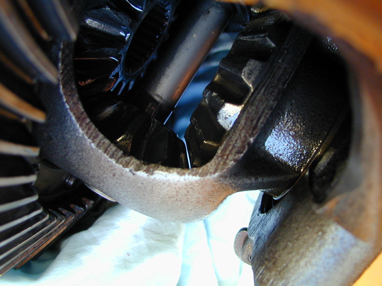

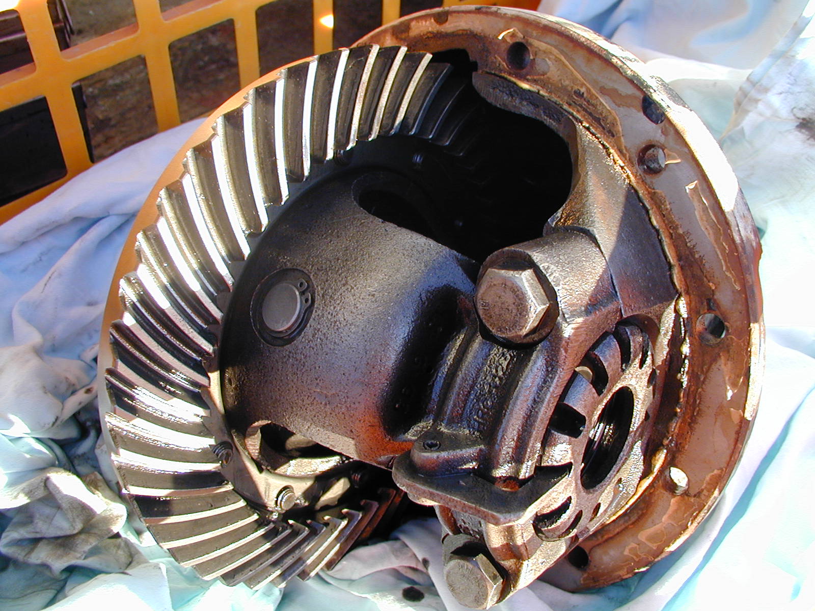

Voici quelques photos (cliquez pour agrandir dans une autre fenetre) du diff. arrière 24 cannelures du Range Classic 300TDI BVA + LT230 de mon paternel.
Ce diff. est une unitée reconditionnée par Ashcroft, il a remplacé il y a 14 mois son prédécesseur qui s'était suicidé (casse de l'axe des satellites) après 280.000 km de bon et loyaux services. Il a bien sur été entretenu tip-top, lubrifié à l'EP90, et à fait 20.000 km (dont 99,99 % de route en conduite pépère, mon pater a 60 balais et n'est pas un Fangio loin s'en faut.)
Voilà la bête :

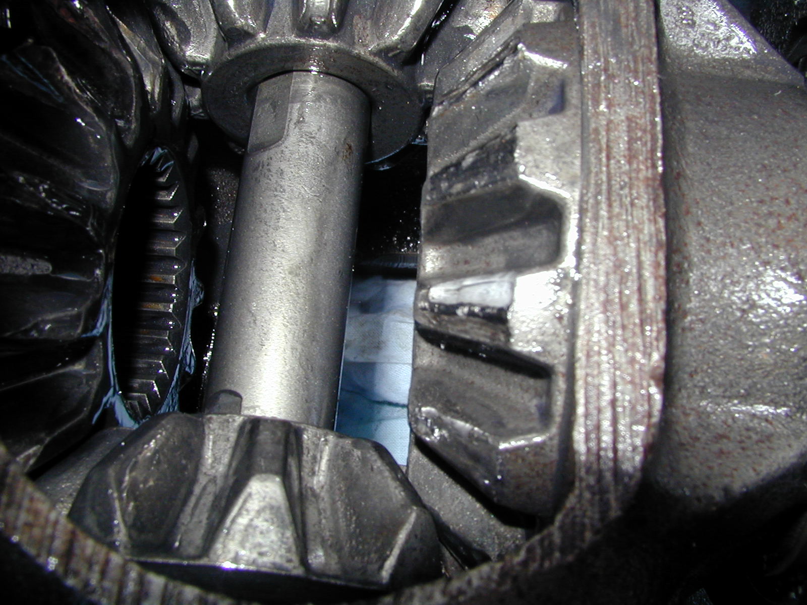

A première vue il est en parfait état, il n'y a pas de morceaux de dents dans le fond du carter. Au feeling il n'y a pas de jeu particulier dans le couple conique et la couronne hypoïde en parfait état. La noix est intacte, l'axe des satellites entier et n'a pas de jeu dans la noix, les circlips sont tous les deux là.
Image Image Image Image
En s'attardant un peu, on se rend compte que :
. les satellites sont en parfait état mais ont beaucoup de jeu entre leur siège dans la noix et le point de contact avec les satellites, comme si une calle d'épaisseur manquait entre siège et satellite (sauf erreur de ma part, les diffs. 4 satellites ont des calles d'épaisseur mais pas les 2 satellites)
. les planétaires sont morts, dents usées et applaties.
Sur la dernière photo, ont voit même que le satellite et le planétaire ne s'engrènent plus.
Je me pose des questions sur les causes de cette usure prématurée, et sur la façon de réparer.
Qu'en pensez-vous ?
Merci pour vos réponses ;)

J'ai l'impression, à la vue des photos, que dès le départ le jeu entre dent aurait été trop grand et les dent n'auraient engrenées que sur le haut des dents.
C'est comme si, aussi les dents des satellites, étaient moins abimées.
Et si un essai de dureté s'imposait ?
C'est une impression basée sur les photos...impression seulement, donc.

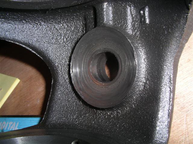

Quelques photos pouvant appuyer l'hypothèse de Pater :
Tout d'abord un diff en état correct. Un peu de jeu, mais rien d'alarmant (il s'agit d'un diff de RR ancien modèle, à roulements impériaux) :
Tout est effectivement monté à cru, sans rondelle bombée ou plate, à la différence d'un différentiel central.
Portée d'un satellite sur la noix :
Portée de planétaire sur la noix :
Les photos suivantes ont été prises sur une noix en piteux état :
Portée de satellite; creusée d'au moins un millimètre :
Portée de planétaire; usée, mais en l'absence d'une noix neuve, il est difficile d'en évaluer la valeur; remarquer les ajutages destinés à sa lubrification. Pour les satellites, il y a des méplats aux extrémités de l'axe, mais rien de particulier pour le contact satellite / noix
On imagine aisément que, les pignons ayant usé leur portée, et s'étant eux mêmes usés ont tendance, sous l'effet de la centrifugation pour les satellites, et sous l'action des forecs ayant tendance à les écarter - enfin, il me semble - (denture conique), la hauteur des dents en contact diminue priogressivement, et le jeu augmente. Rien n'existe pour le rattrapper, à la différence du central ...
Les diff. de ponts sont montés avec jeu, les centraux avec jeu négatif (réglage au dynamomètre).

Je suis assez de votre avis : de toute évidence le jeu noix/satellite est excessif.
De ce fait, la surface de contact entre les dentures des planétaires et satellites est insuffisante pour encaisser la pression auxquels ils sont soumis, et les dentures se dégradent de façon prématurée.
Un autre point me chiffone au vu des photos de j.f : la différence de qualité des pignoneries. Sur son diff, les pignons sont usinés/traités thermiquement et visiblement bien mieux ajustés que les miens qui sont simplement moulés.
