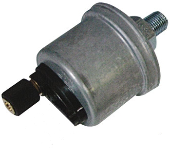

Awai, c'est imposant quand même...bisnouk a écrit :Mauresque a écrit :où d'y visser la sonde d'un convertisseur pression/tension (jamais vu, mais je présume que c'est une sonde, non ?)
Re: Mano de pression et robinet de fuite sur turbo 300tdi

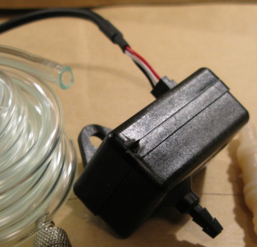

Disons que la version constructeur est le corps une sonde de pression (type pression d'huile). La différence vient du fait qu'il faut pouvoir mesurer aussi une dépression.Mauresque a écrit : Awai, c'est imposant quand même...
La sonde que j'ai sélectionné à l'avantage d'être déportée. Comme ça pas de problème d'encombrement, de fixation, de vibration.... et après l'avoir testé en parallèle avec un mano pro de grande marque très chère
La gamme de mesure est de -1 à +2.1 bars, ce qui est largement suffisant pour l'usage.
