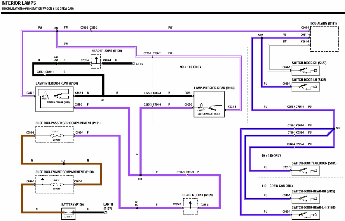

Pour en revenir à notre conversation au téléphone, il est possible et même probabe que ce ne soit pas un soucis de connecteur débranché car le +12V que tu as sur le fil du contacteur qui fonctionne est délivré par l'ECU.
Si les autres fils étaient débranchés, tu n'aurais pas 12V mais l'ECU de son coté aurait toujours +12V et donc considèrerait que les portes sont toujours fermées.
Pour que tu ais 0V sur les contacteurs et que l'ECU voit les portes ouvertes, il faut que les fils soient à la masse.... D'ou la piste du faisceau brulé, écrasé... en bref abimé :(
Sur le schéma du 110 SW 300Tdi (pré TD5), il ya deux faisceaux distincts qui gèrent le plafonier et l'alarme, celui de la porte conducteur... et celui des autres portes :
Avec un peu de chance, l'ECU d'alarme est le même...
La porte avant gauche est reliée directement sur l'ECU d'alarme via un fil SW (vert-blanc) sur le plot 5
Les autres portes sont en dérivation sur un faisceau commun reliées au plot 16 (de l'ECU d'alarme) via un fil PU (violet-bleu).
Sur le schéma joint, vu que nos véhicule sont en LHD, il faut inverser les orientations des légendes, le switch door RH (S127) devient switch door LH... Logique :D
Fait un test d'isoler en démontant proprement le contact du connecteur (16) de l'ECU et teste la tension sur l'ECU, tu devrais avoir 12V.
Si tu démontes tes contacteurs de porte pour qu'ils ne soient plus en contact avec une masse, teste le faisceau, si tu trouves encore une masse alors tu as bien un court-circuit sur ce faisceau (il suffit qu'un seul endroit du fil PU soit à la masse pour que tous les ouvrants (sauf la porte conducteur) soient vus ouvert), si le faisceau est électriquement flotant alors je me suis trompé :roll:..... mais j'ai confiance :sm11: :mrgreen:

L'ECU d'alarme :
les 2 broches et leur faisceau :
le vert qui contient ? dit-nous tout Mr Bisnouk :roll:
et le gris où se trouve le fil n°16 ( violet/bleu = contacteur de porte) le n°5 ( blanc/gris = contacteur de plafonnier ) :
Pas de 12v sur le fil n°16 ( violet/bleu)....et bien du 12v sur le n°5 ( blanc/gris)....reste à faire l'essai avec un autre ECU d'alarme :|
L'Ecu se serait-il prit un court-circuit lors de la réparation ?

titof26 a écrit : et le gris où se trouve le fil n°16 ( violet/bleu = contacteur de porte) le n°5 ( blanc/gris = contacteur de plafonnier )
Non, le numéro 5, c'est le contacteur de la porte conducteur, le plafonnier, c'est le 1 (Blanc/violet)
titof26 a écrit : Pas de 12v sur le fil n°16 ( violet/bleu)....et bien du 12v sur le n°5 ( blanc/gris)....reste à faire l'essai avec un autre ECU d'alarme :|
Ca confirme que le plan est bon et que malheureusement, j'avais pas tord.... c'est anormal de ne pas avoir de +12V sur la broche 16
